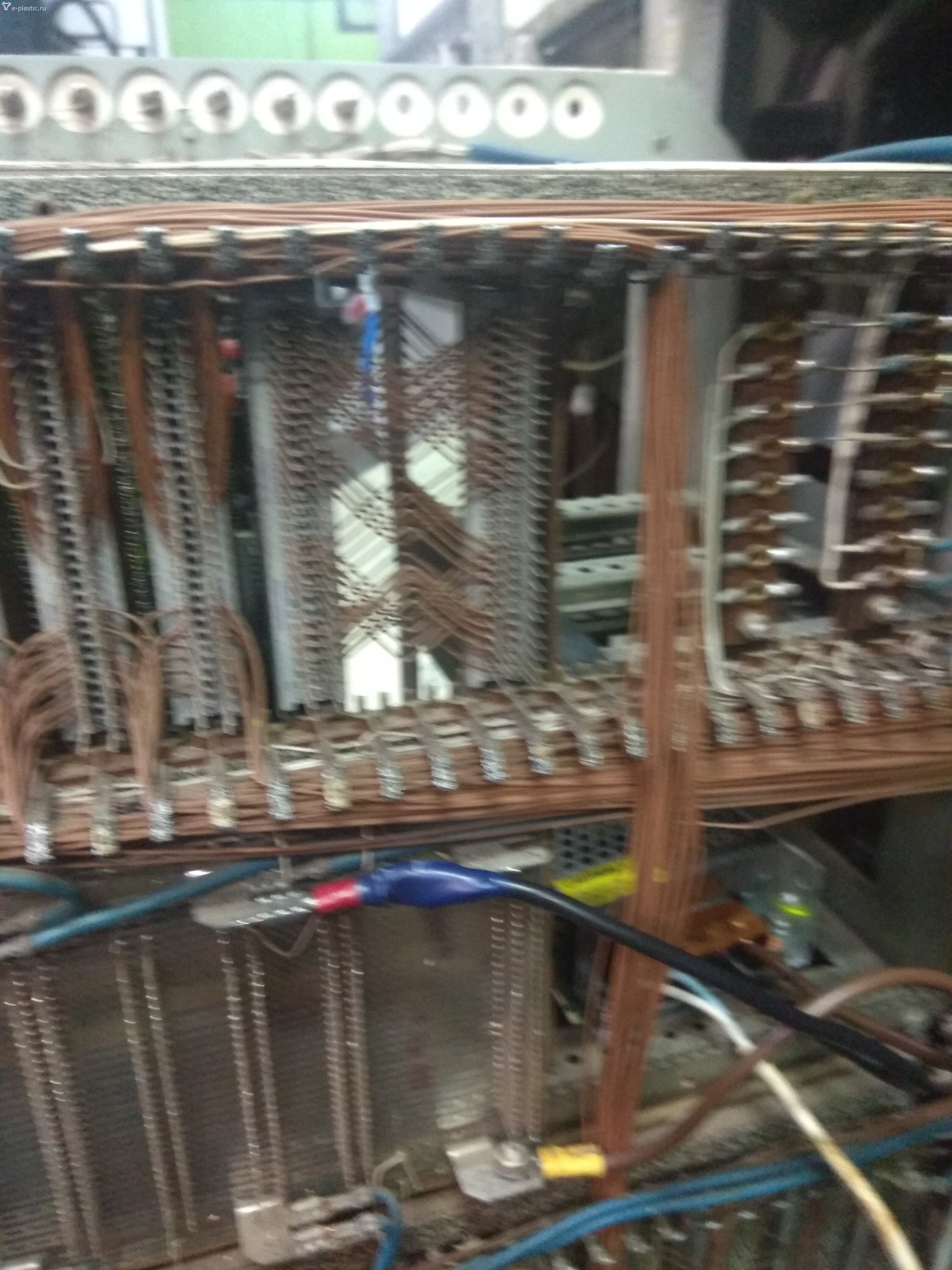

Всем привет. У нас в городе осталась единственная Kuasy 400-100. Уже прям не охота руки в нее совать, раза 3 списать пора было. Однако хозяин чуть не на коленях умоляет починить ее. Ну лирики хватит. Собственно проблема очень дурацкая. Включаешь насос, все питания норм. Режим "ручной", ничего не трогаю, сама собой включится смазка, может на 1 сек, может на 10 сек. Потом может загрузка включиться, причем четко нужная комбинация магнитов. Потом может размыкание формы, опять таки нужная комбинация магнитов. Короче по магнитам цветомузыка полная! Закономерность отсутствует. Все схемы есть. Ну опыт ремонта, само собой, тоже. Часок повозился, правда из КИП был только мультиметр цифровой. Результата не получил никакого. В следующий раз осциллограф возьму. Вроде бы напрашивается мысль, с питаниями не все ладно... Кто что посоветует? Возможно, кто нить такую картину наблюдал? Как лечили? Буду благодарен всем.

KuASy 400 не попадались. Судя по описанию, проблема может заключаться в переменном контакте одной из шин питания. Также возможно к.з. в монтаже накруткой, если применён этот вид монтажа. С течением времени изоляция провода продавливается гранями выводов. Выложите фото электроотсека, обратной стороны "корзины", ну и тип плат.

Совершенно согласен. Монтаж у этих аппаратов ( корзина с электроникой ) это отдельная тема, ещё тот геморрой. И платы хорошенько почистите кисточкой, на их разъёмы внимание обратите.
[/quote]
На платы смотрел, все чисто. Даже масляной пленки нет. Разъемы тоже вроде норм.

...Накрутка - достаточно надежный вид монтажа, и немцы красиво укладывали, нигде провода не касаются ножек разъемов. При том, если бы даже так было, вероятно какой либо разряд на шине слипся,...
На сигнальных линиях такое редко бывает. Чаще как раз таки эпизодический контакт. А поскольку управление - микропрограммный автомат, то и вылезает вот такое. Со своей основной работы я мог бы такого показать..., но руководство смотрит на это чрезвычайно косо. :nez-nayu:

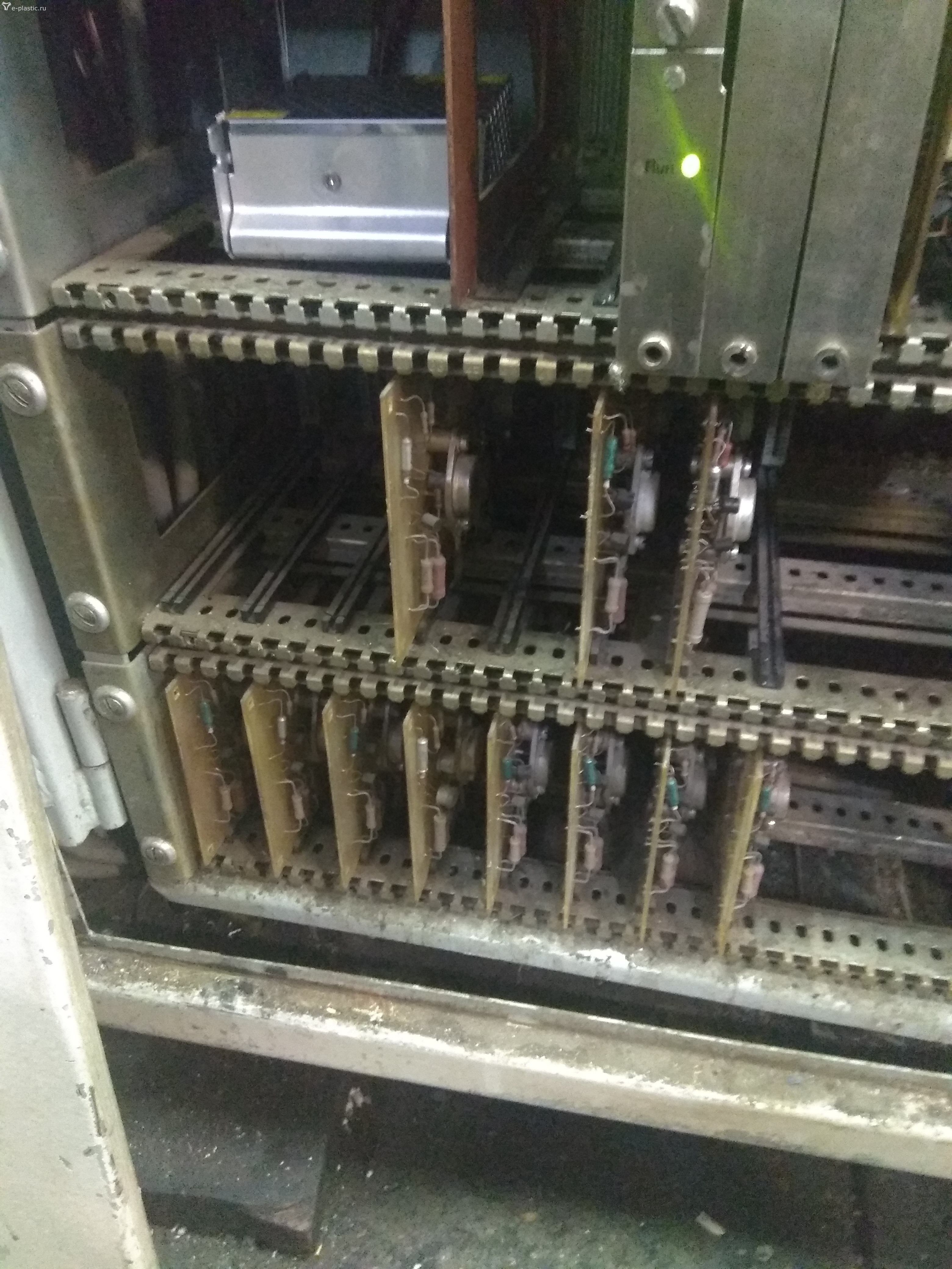

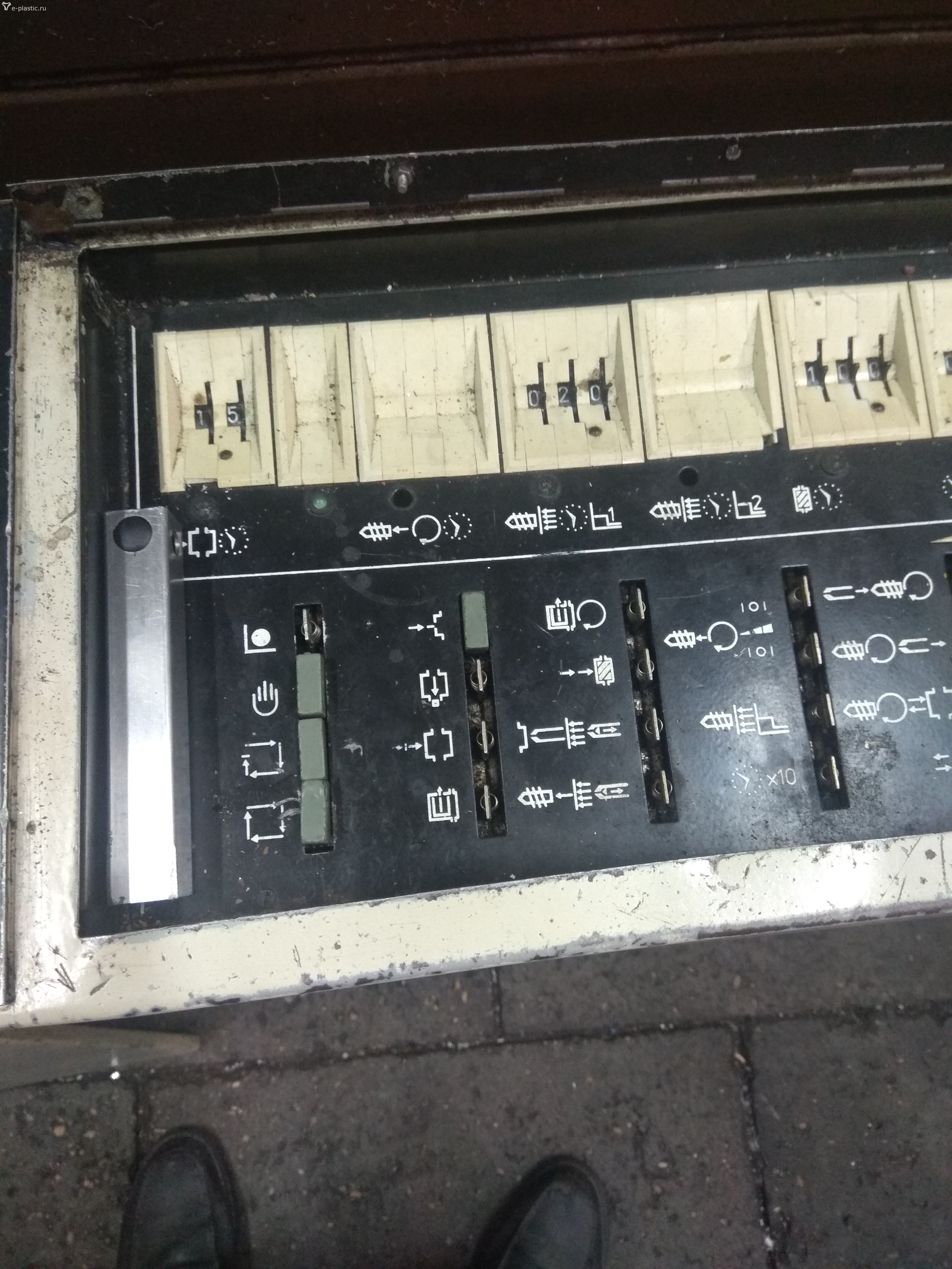

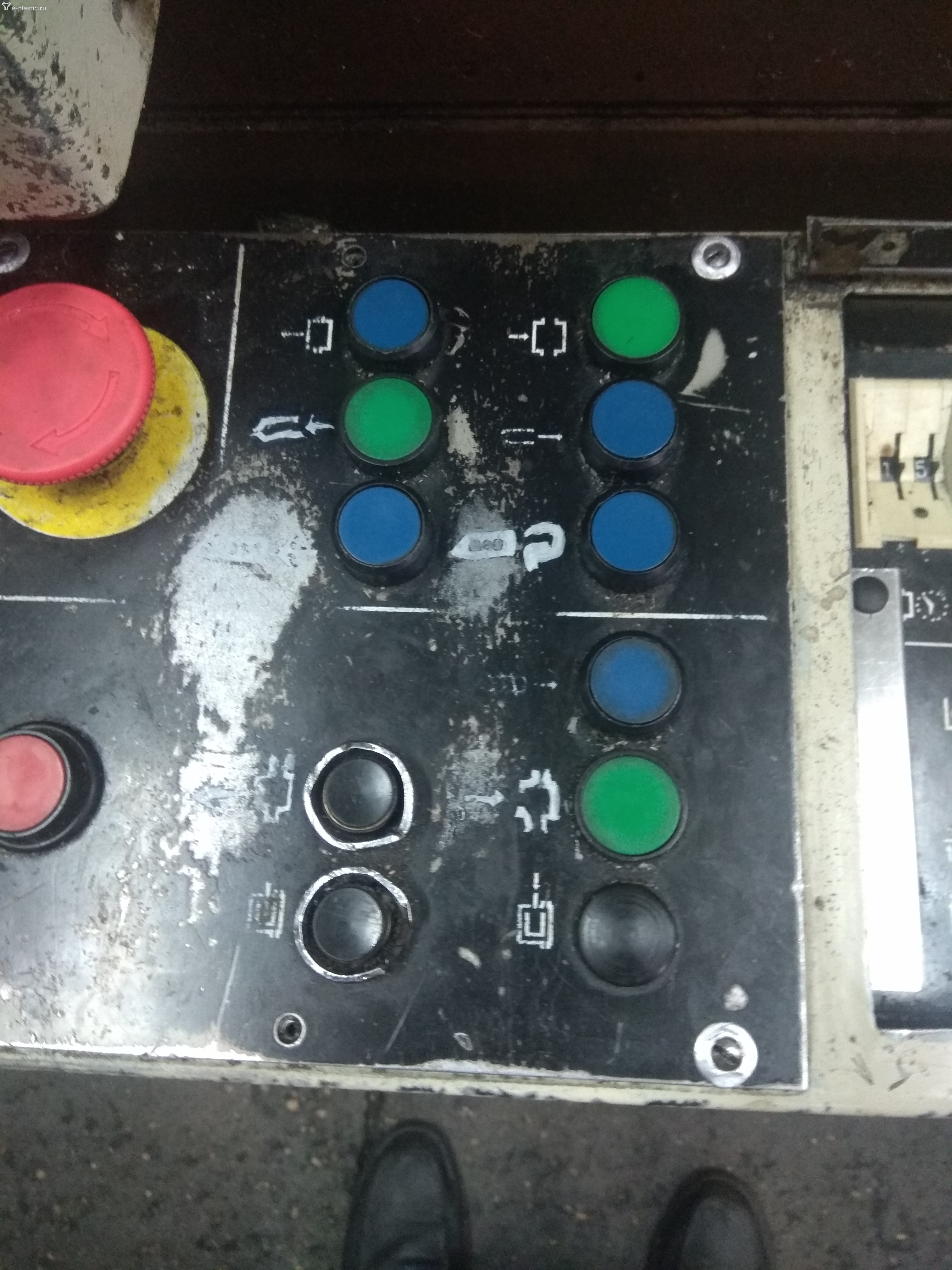

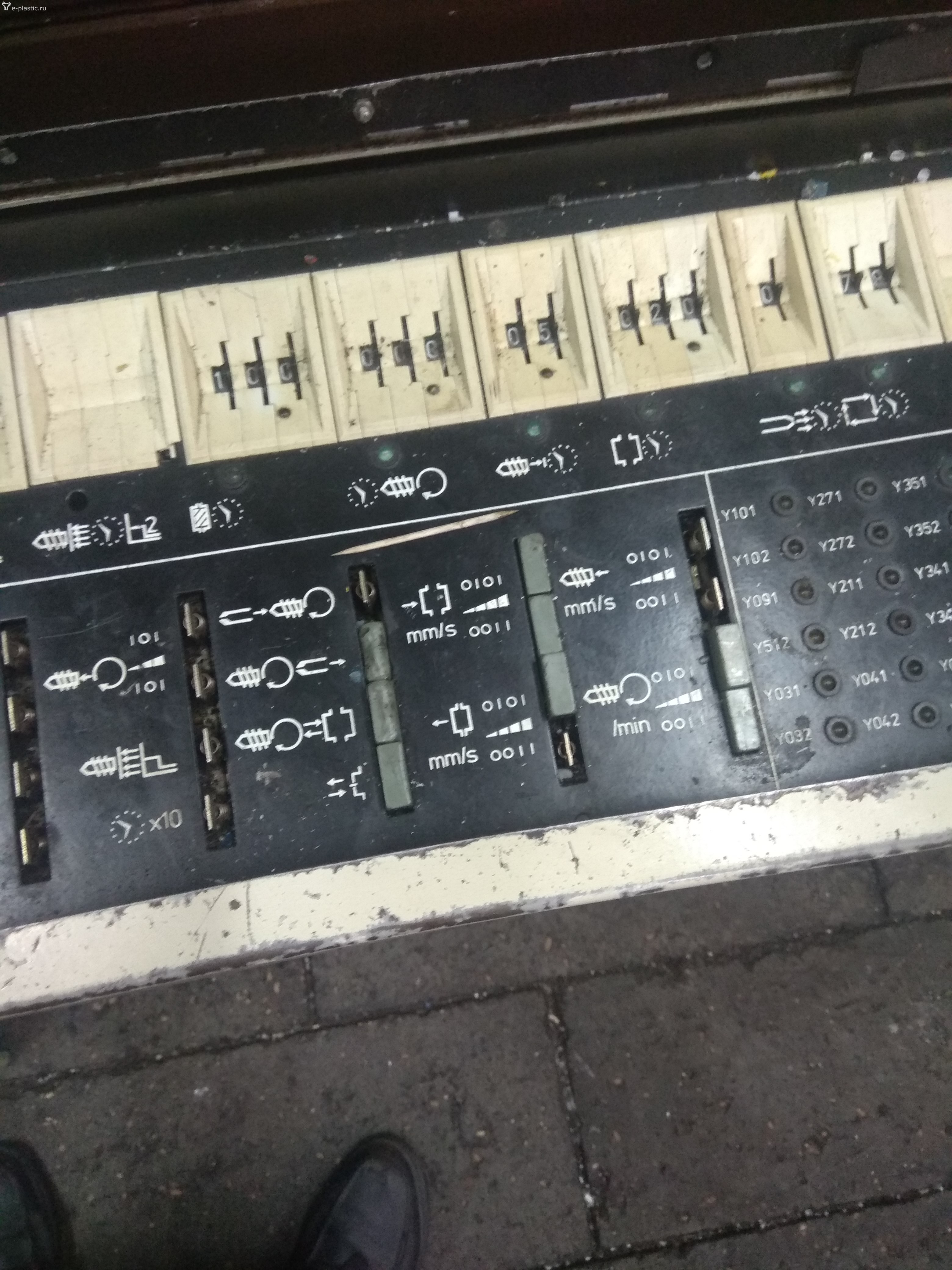

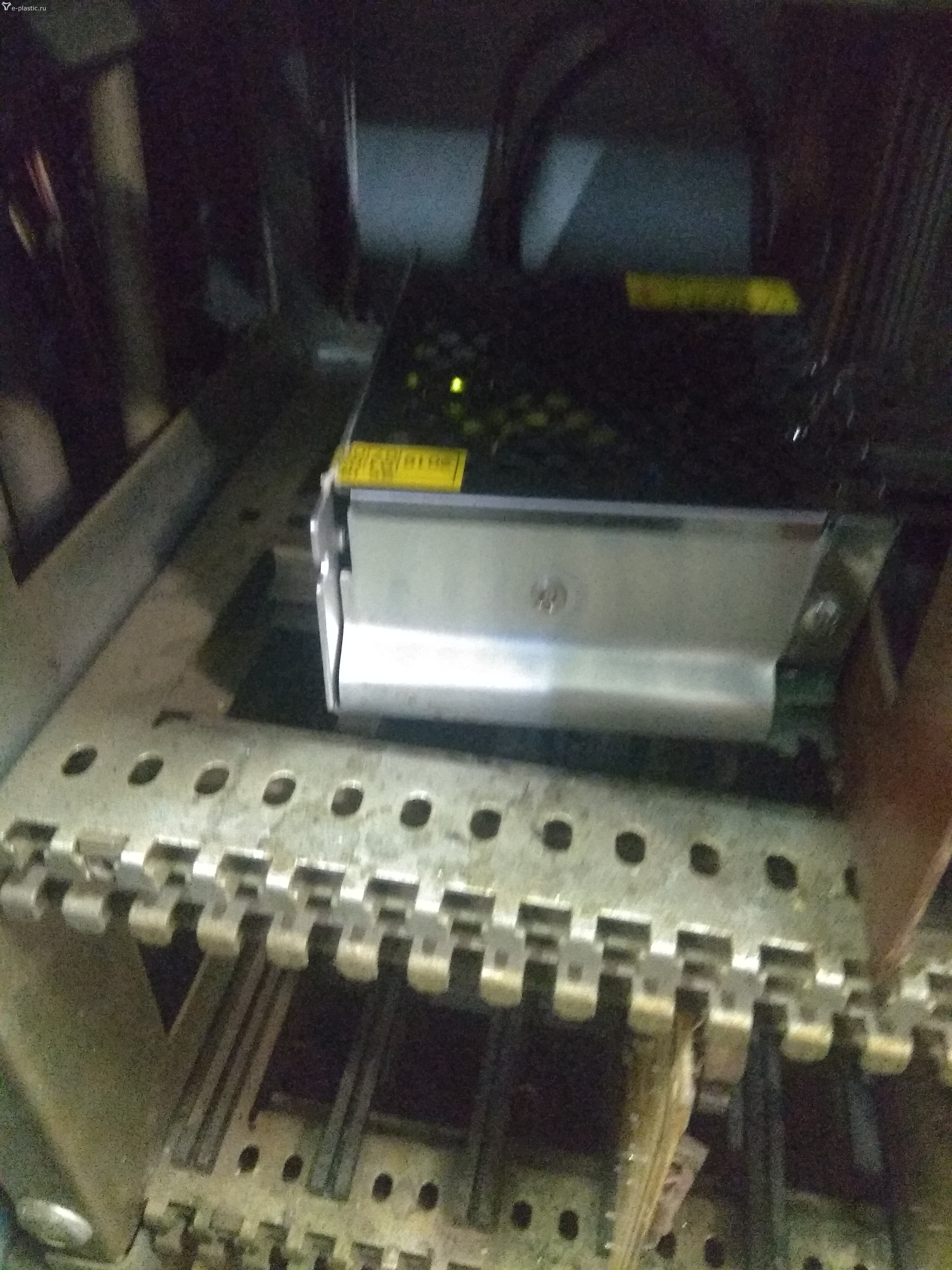

#16 Сообщение Val0266 » 20 дек 2021, 23:12

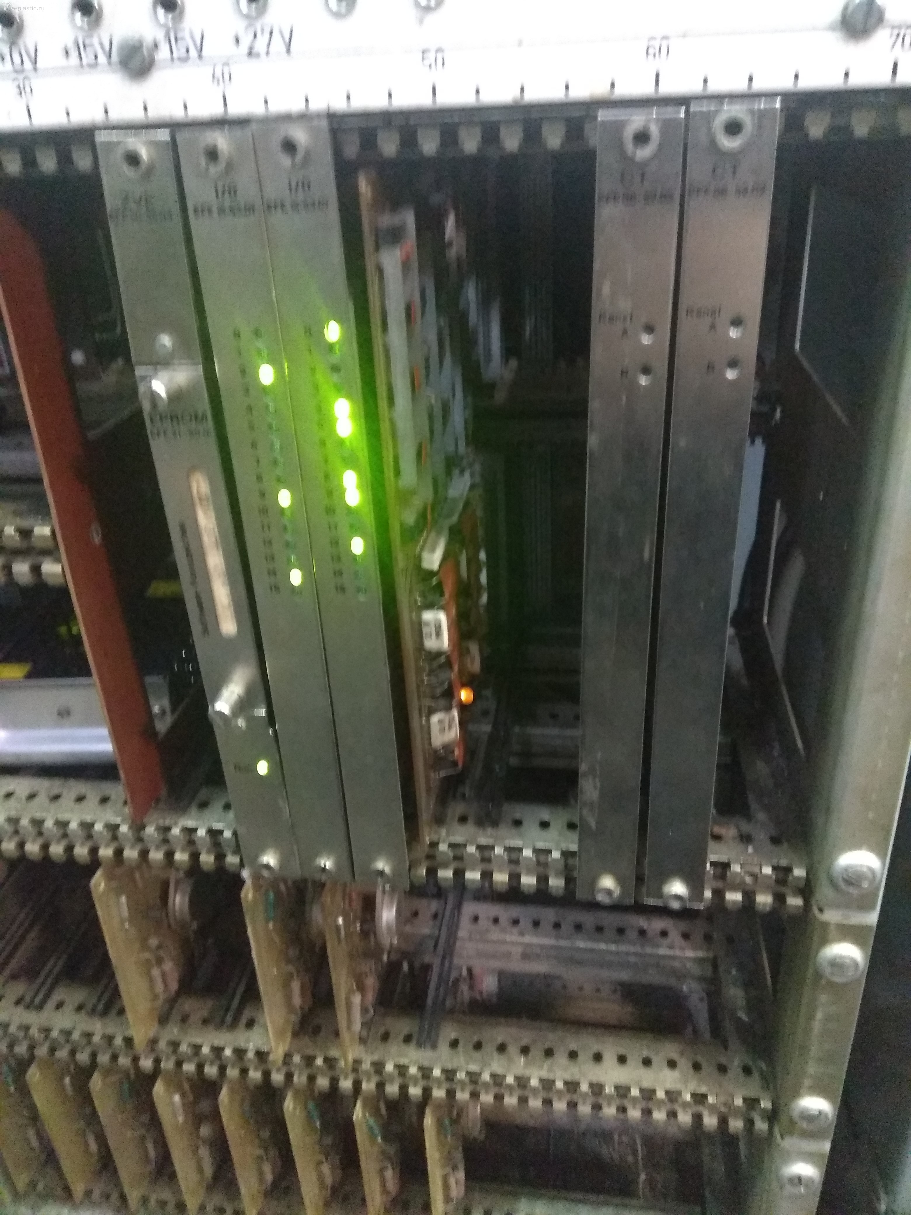

Удалось сегодня все починить. Как я и предполагал в самом начале, дело было в питании. А именно 5 В. Побольше полгода назад я сменил там блок питания на китайский 5 В 10 А. Сегодня стал проверять осциллографом, а там пульсации. В пределах 0.2 В. Видимо этого достаточно было для нестабильной работы плат. Вскрыл БП. В нем по выходу 3 конденсатора по 1000 мкФ. Выпаял, измерил, все в районе 1000 и были. Поставил 2 шт по 2200 мкФ. 3-й на 1000 оставил. Все стало норм. Вот такие сюрпризы из поднебесной! Всем спасибо за ответы. Ниже фотки выложил, как там все выглядит. Хотя ничего интересного и нет. :-)
Val0266
Сообщения: 167
Город: Арзамас
Благодарил (а): 8 раз
Поблагодарили: 11 раз
Re: Снова про Kuasy
#17 Сообщение Val0266 » 20 дек 2021, 23:19
Больше 5-ти фоток нельзя вставить...
Val0266
Сообщения: 167
Город: Арзамас
Re: Снова про Kuasy
#18 Сообщение Val0266 » 20 дек 2021, 23:21
Ну и последние...
