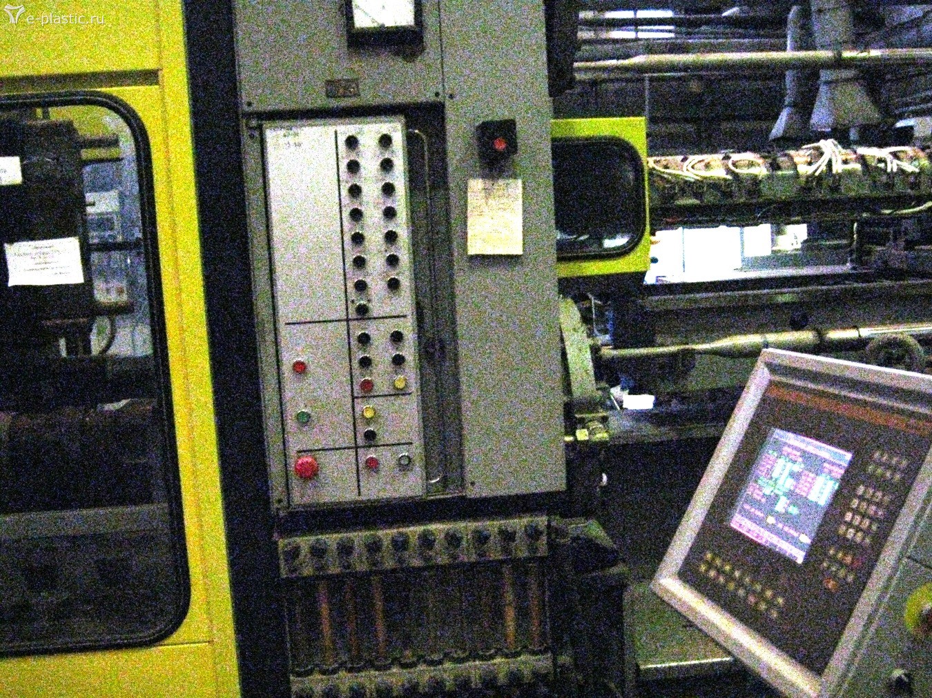

Отвечу за Бывалого. В симатике дискет нет. Дискеты в подсистеме пульта управления. У меня машина 93-го года с кубовым ящиком пульта, а там дисковод. Более поздние машины выпускались уже с навесным пультом. Бывалый, надеюсь, пришлет фото. У меня см. вложения.
Применение симатика с расширенным функционалом предполагала развитие Хемшайдом новой, более мощной линейки машин, но что-то пошло не так и задумки остались в проекте.
Налицо некоторая эклектика.

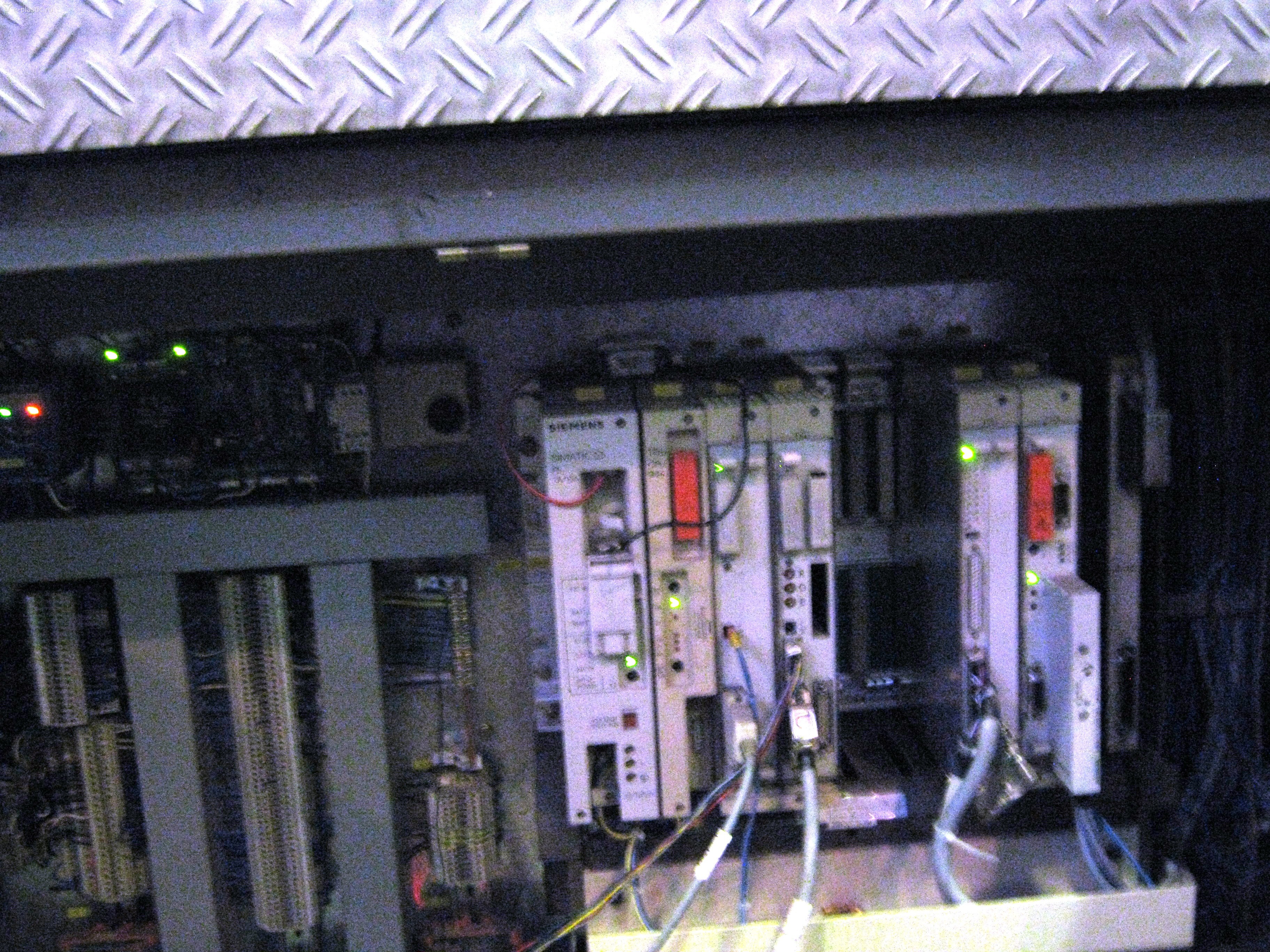

Всё верно,у меня CPU945 но без епрома,карты епром нету,заливка проги через дисковод

Дас ист фантастишь. Наверное, более современная память стоит где-то внутри CPU на панельке.
Ждём фото симатика, пульта и общего вида. Что-то долгая фотосессия . Фиксаж закончился?
