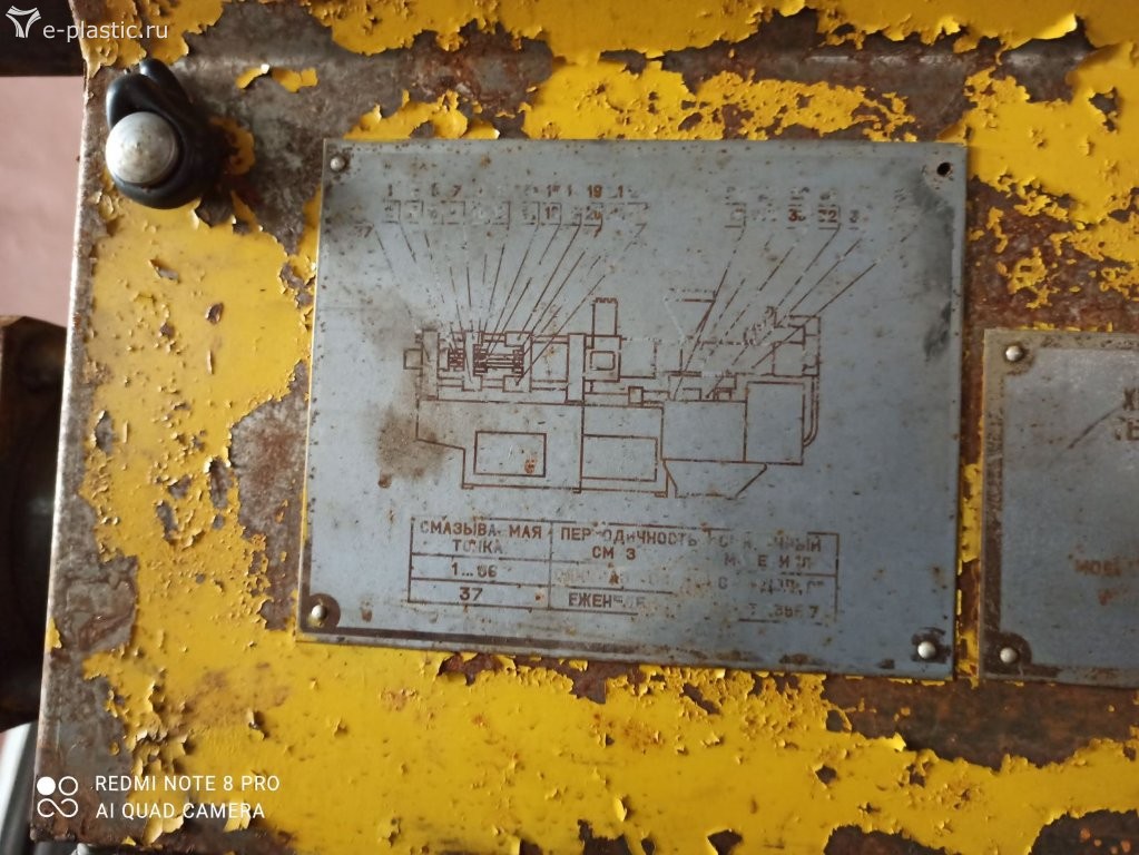

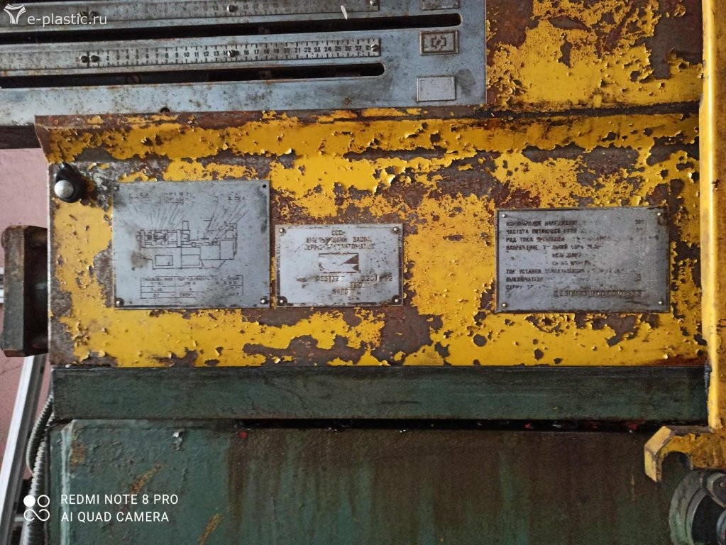

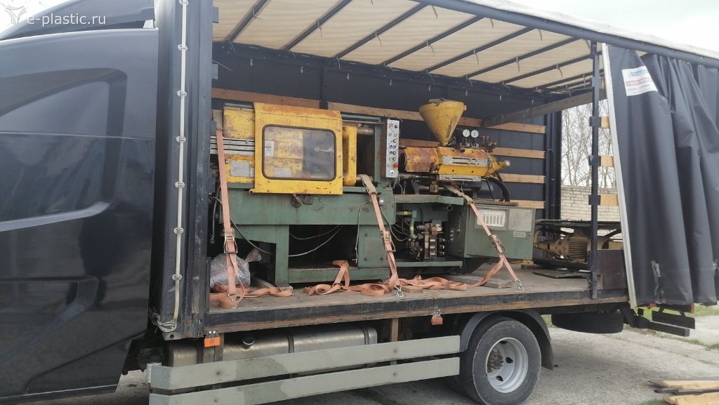

Добрый день,купил под восстановление де 3132 без каких либо документов.
Может быть кто-то поделиться общей документацией и подскажет что это Ц или Ф разновидность.

На фото последняя модификация модели ДЕ3132-250Ц1. В отличие от серии 125х станков название модели при переходе на цифровую систему управления не поменяли. Даже толком и не припомню по какой причине. В "оригинале" на этом станке стояла система У171-12.15 и блок терморегулирования с приборами БРТ-М. Гидравлика КУГ. Это последняя модификация при союзе. Кстати, по гидравлике Вам вообще повезло - там вся гидроаппаратура беларусская(Гомель - з-д Гидроавтоматика). Очень неплохая гидравлика - надежная и ремонтопригодная. Унифицированная со всеми хмельницкими термопластавтоматами после 89ого года выпуска. И вообще этот станок удачный.
Из недостатков: 1. Система управления с блоком терморегулирования на сегодняшний день безнадежно устаревшие. Поменяйте на что-то посовременнее. Есть много предложений по системам для хмельницких станков. Выберите что-то из этого "списка". Система на фото внизу на этот станок тоже подойдет(это, кажись УС05Д, но могу и ошибиться). 2. Очень рекомендую заменить родную насосную станцию. "В оригинале" стоит два насоса - 50НР32/2(Харьков) и МНА63/200(Шахты). Если харьковский еще более-менее нормально работает(на нем основная нагрузка), то шахтинский это полный писец. Очень "нежный", сверхтребовательный к качеству масла и неимоверно "громкий". И не менее неимоверно дорогой. На заводе в Шахтах наверно считают, что у этого насоса внутренности из золота, а корпус из серебра. Но вот все вокруг с этим не согласны, потому еще в 95ом в Хмельницком стали использовать шестеренчатые трехсекционные насосы PARKER. И(о, чудо) этот оригинальный немецкий(!) насос обходился дешевле чем "родной" шахтинский. А так как заменял еще и харьковский, то экономия получилась очень заметная. При этом надежность выше, а шума намного меньше(это при том, что шестеренчатые насосы по своей природе достаточно "голосистые"). Сейчас есть много предложений по подобным шестеренчатым насосам. У нас предлагают болгарские, итальянские, китайские.
Мое мнение, что приобретение нормальное. Судя по фото, станок вообще не работал. Кроме указанного выше никаких других серьезных проблем у этой модели нет. Нормальная рабочая лошадка, которая не будет постоянно требовать к себе внимания и особого обслуживания. Ставьте и работайте.

На фотографии модификация Ф, с гидравликой КУГ.

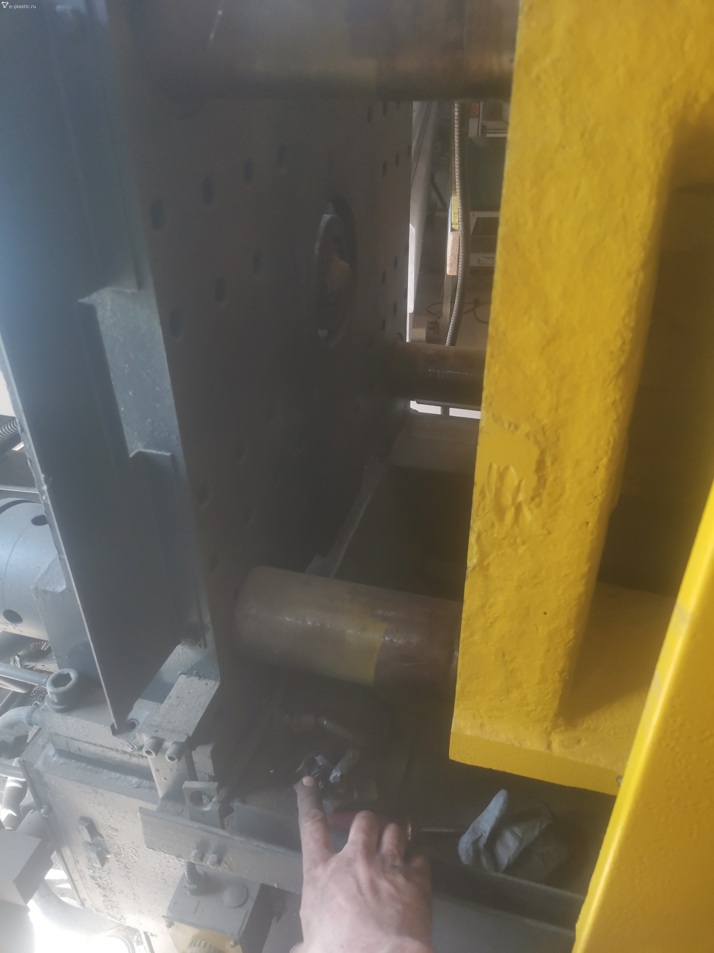

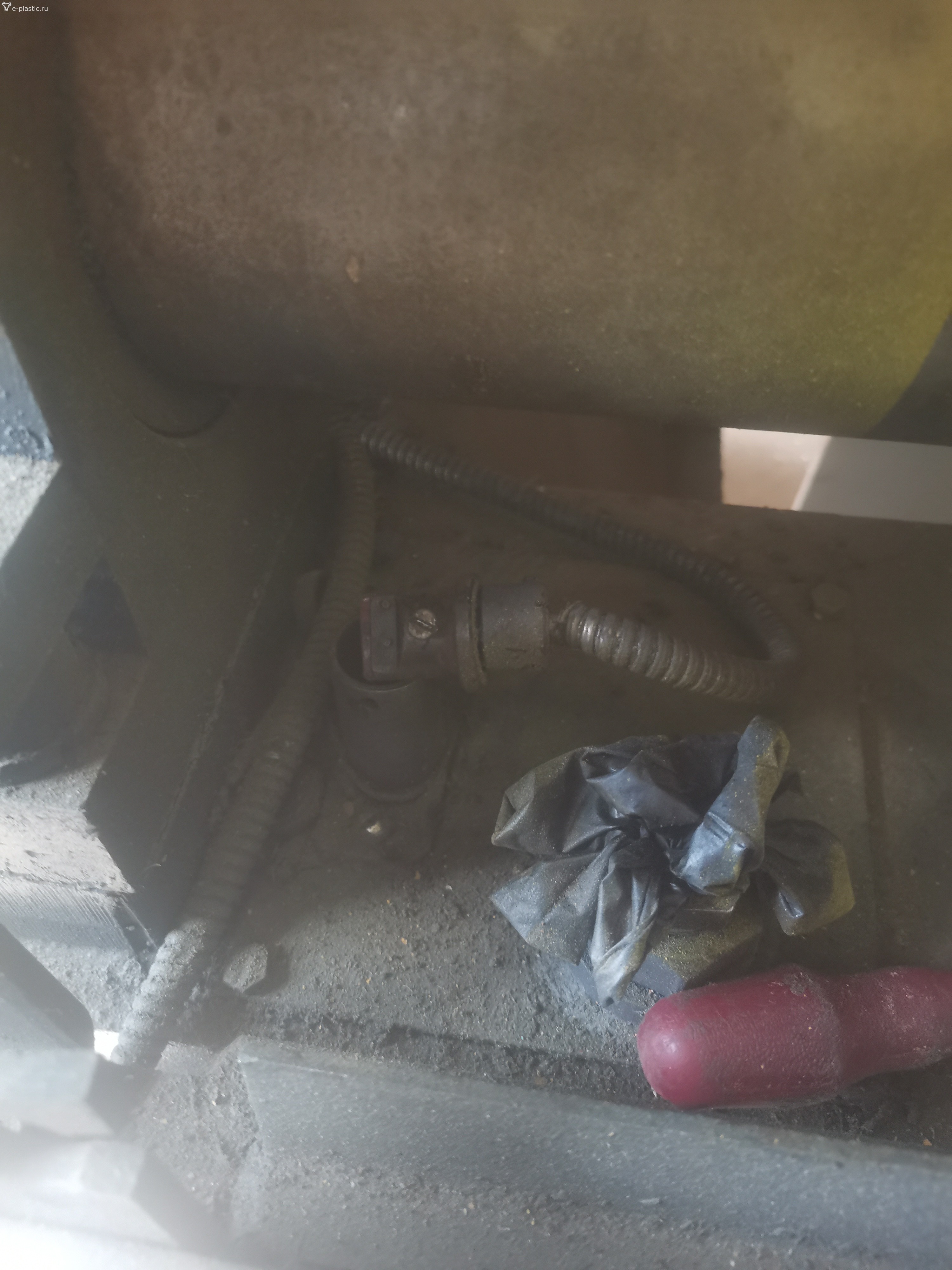

Подскажите пожалуйста что это за концевой выключатель?
