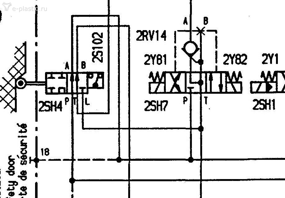

#13 Сообщение ЗЮМ » 18 мар 2021, 00:25
Испорченный телефон какой то. А гидросхему разместить ни как? И фото систем блокировок.? Гидро предохранитель, это золотниковый распределитель который при открытии двери лишает линию управления распределителем закрытия открытия плиты.

#14 Сообщение ЗЮМ » 18 мар 2021, 00:36
Первая, что попалась.
Demag GidroSheme.PDF
(175.77 КБ) 30 скачиваний
Последний раз редактировалось ЗЮМ 18 мар 2021, 00:58, всего редактировалось 1 раз.

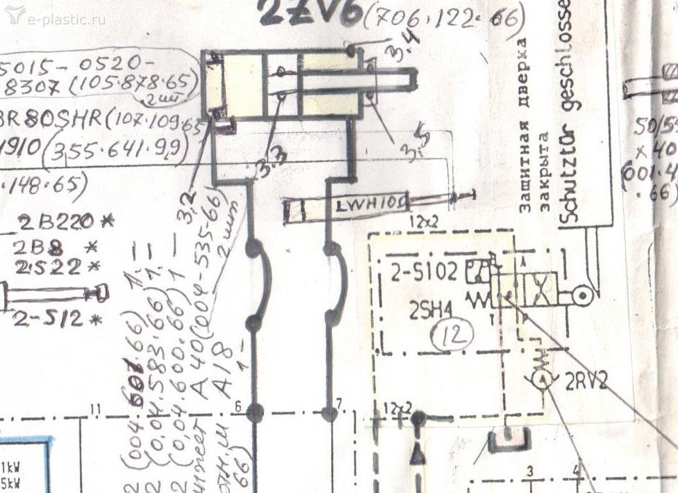

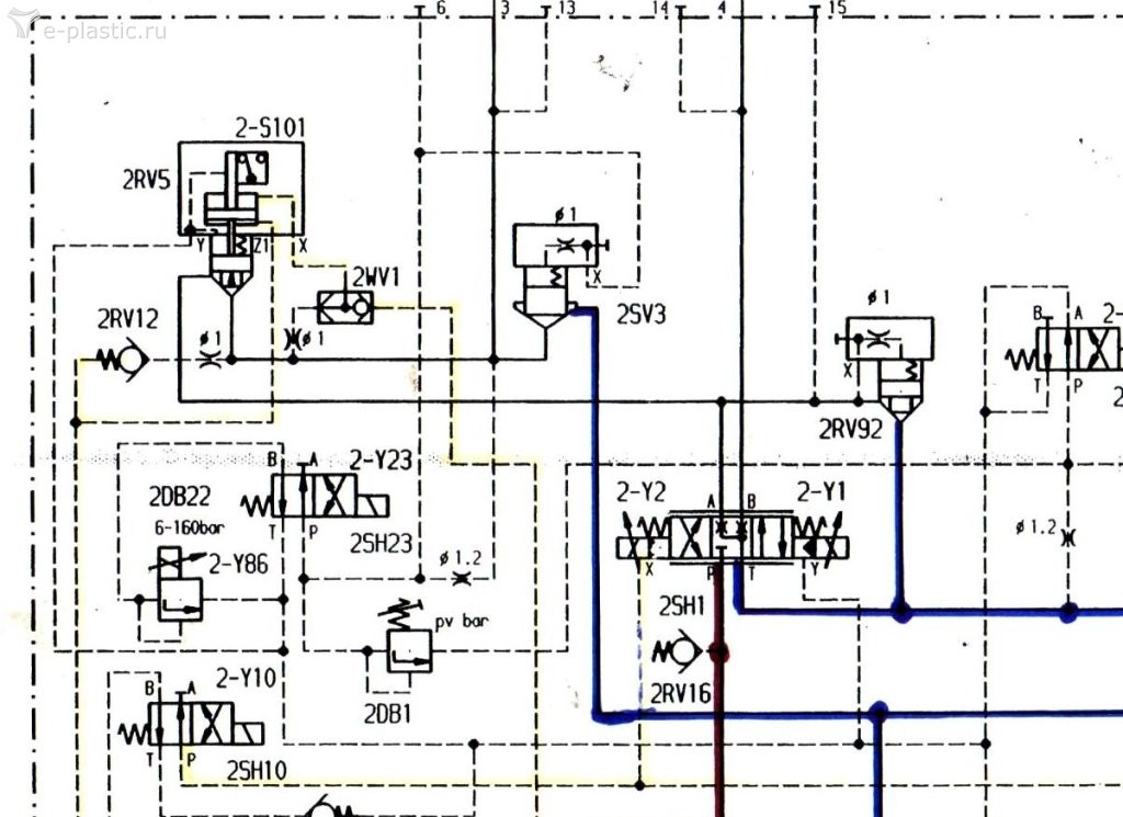

Другая схема. Две совершенно разные схемы по гидроаппаратуре. А у нас в кармане гвоздь, а у вас?

#18 Сообщение ЗЮМ » 18 мар 2021, 02:12
А вот похоже и оно.420 Три варианта и все разные. И ДЕМАГИ.

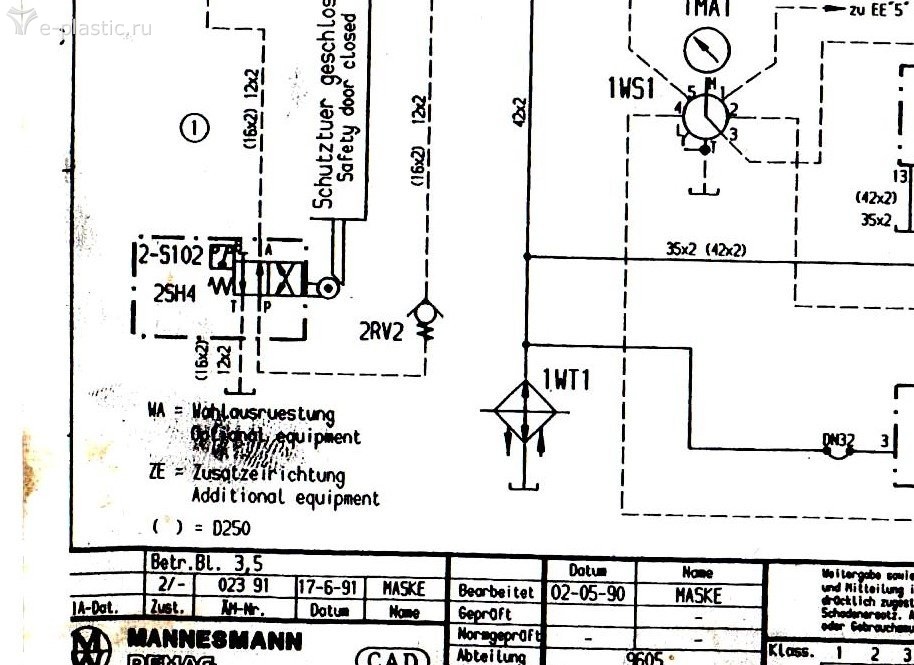

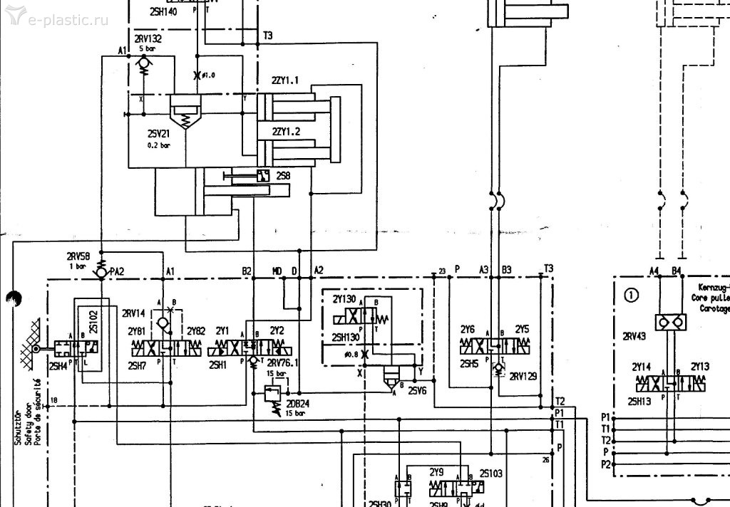

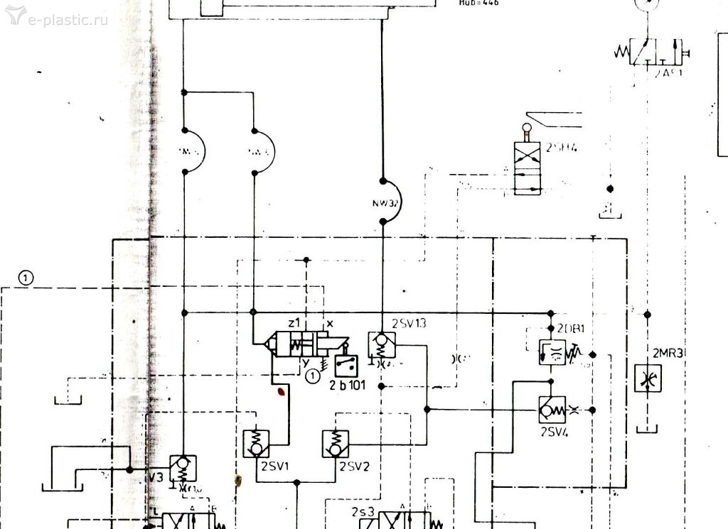

#19 Сообщение ЗЮМ » 18 мар 2021, 02:31
Четвертый вариант. И это еще не предел. :du_ma_et:

#23 Сообщение ЗЮМ » 18 мар 2021, 13:20
У нас вот так. Демаг древненький.
