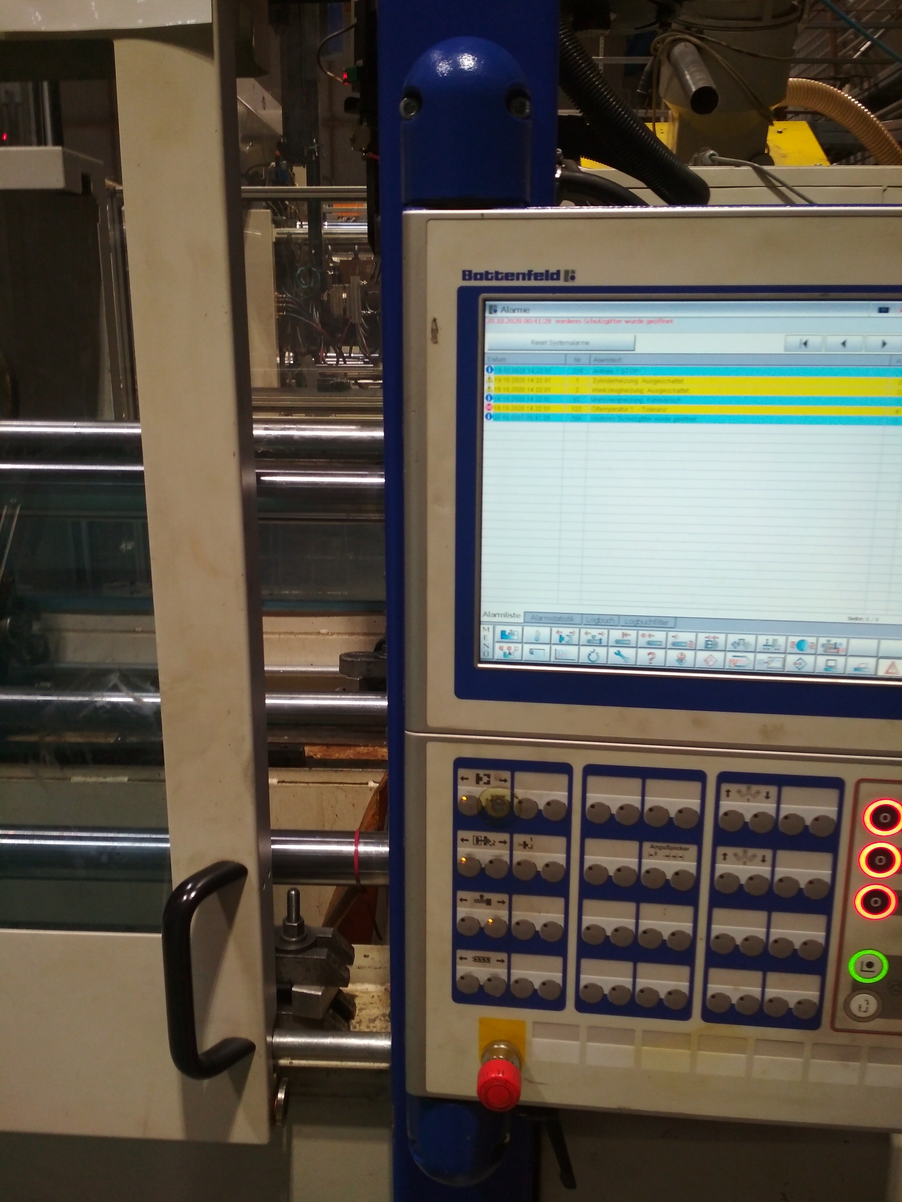

Ели я не ошибаюсь, это ещё cc90. У нас таких старых нет. Что касается ошибок, Schutzgitter у них может быть любая дверь . Передняя, задняя . Там ещё со стороны толкателя скорее всего тоже. И даже защитный кожух на сопло , там тоже концевые, может так называться. Там случайно клетки для робота нет? Бедный короче немецкий язык.
А вот что вы имели ввиду.
Сообщения: 3455
Поблагодарили: 1430 раз
Re: Запуск Engel EC 7000/900 после длительного простоя.
#4 Сообщение Артур69 » 20 окт 2020, 01:52
Сейчас на новых всё решёткой не называют , чуть разные но похожие названия. А батенфелд всё ещё. Вот где здесь защитная решётка? Это так, для примера.
Стандарта в терминологии даже в землях Германии нет, а уж австрийские - сплошные "Mei Muata und mei Vota".
Verdeckung оно и в Африке Verdeckung.
Почему мотор стоп? Если машина старая (до сих пор наш солдатик ни типа, ни года выпуска не дал), то у меня был электроэрозионный станок годов восьмидесятых, где сначала загружалась дискета с системой, потом лэнгвиджи, потом тэхнолоджи и только затем технологическая программа на деталь.
Узнаем, что за зверь - можно будет конкретно обсуждать. Сейчас гадалки одни.

У меня бывает часто с электродверьми . Дверь открывается дальше положенного , срабатывает Sicherheitsventil и вырубает мотор. Пока в ручную дверь не закроешь, мотор не включишь. Но в данном случае , меня больше смущает Parametern außer Bereich. Какие-то параметры за пределами дозволенного .

... меня больше смущает Parametern außer Bereich. Какие-то параметры за пределами дозволенного .
Конечно, но параметров сотни - какие именно? Можно было бы ознакомиться с действиями по загрузке системной дискеты, что там на экране в это время. Возможно, есть какие-то инструкции на немецком, указывающие последующие шаги. Опять гадалки и предположения, а солдатик молчит.
Мечтаю увидеть шильд с годом выпуска и именем системы.

Красивая картинка, но, как у Богомолова: "Фактики из мира галактики...". И с чего Вы решили, что все электролиты "кирдык"? Вы измеряли ESR?
Если вы заинтересованы в помощи, то сообщите, прежде всего, конкретику. Тип контроллера, что есть из документации и, если есть, то переводите в цифру и выкладывайте сюда - определимся, что искать дополнительно. У нас тут экстрасенсов нет. Подключите коллег Edwards и Wimpic - у них есть опыт. Документация может быть схожа, как это часто бывает при выпуске линейки машин.
