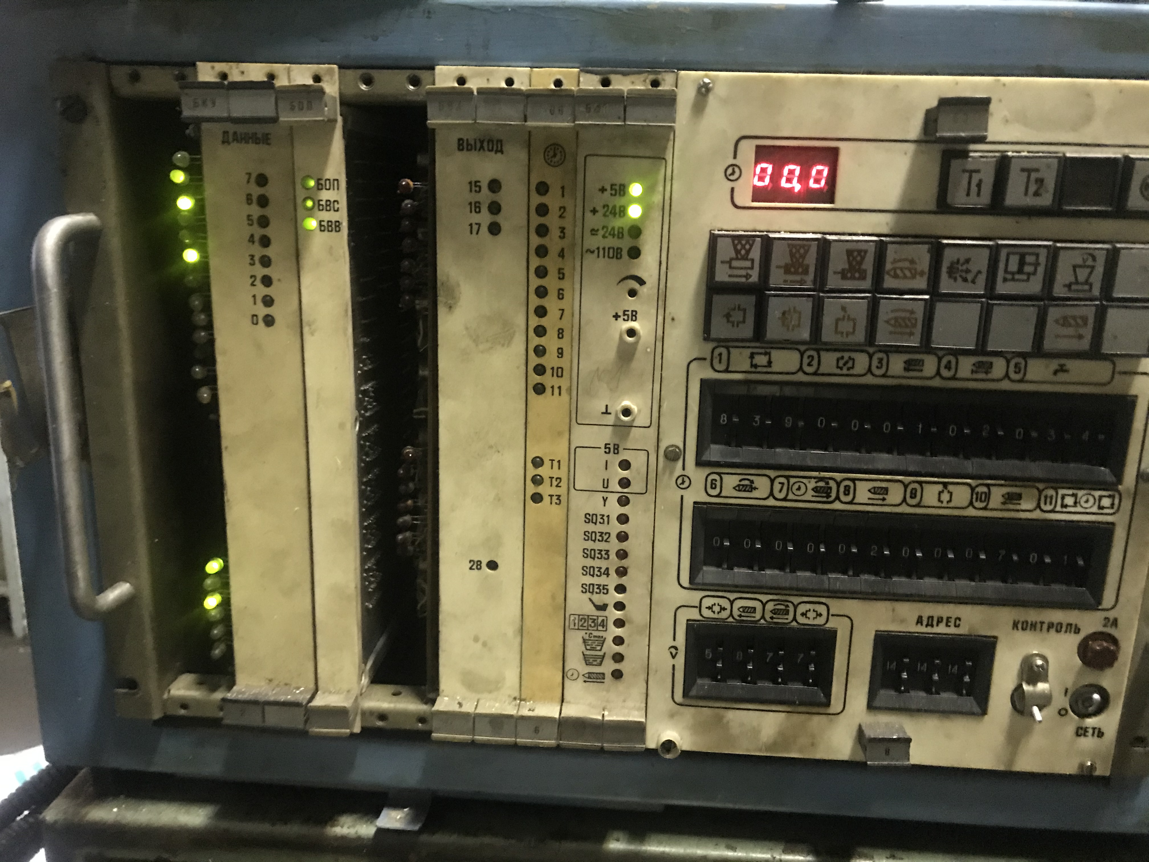

Здравствуйте.
Перестали работать кнопки на пульте управления. Переключатель режимов, вкл/выкл нагревателей и эл.двигателя работают. При нажатии кнопок управления на блоке светодиоды не загораются, на магниты сигналы не подаются, подскажите где искать?

Re: Де 3127 электрика
#2 Сообщение Чиж » 19 окт 2020, 19:29
Какая система управления? Если У171.12, то смотрите плату БВС.

#3 Сообщение Sjek » 20 окт 2020, 03:10
Целиком блок управления меняли, все тоже самое...

#4 Сообщение Чиж » 20 окт 2020, 07:41
Sjek писал(а):
20 окт 2020, 03:10
В таком случае проверяйте блокировочные концевые, 31 и 32, если меня память не подводит. 21й ещё. Реагируют ли индикации этих конц. на плате БВС

#5 Сообщение Чиж » 20 окт 2020, 08:42
Чиж писал(а):
20 окт 2020, 07:41
Sjek писал(а):
20 окт 2020, 03:10
Уточняю, память всё же подвела. Индикация SQ31, 32, 33, 34 расположена на плате БПС, а 21 на БВС.

#6 Сообщение Sjek » 21 окт 2020, 04:34
Только сейчас заметил, что на БПС не горят светодиоды ~24 и ~110

#7 Сообщение Чиж » 21 окт 2020, 07:54
Sjek писал(а):
21 окт 2020, 04:34
Когда ставили другую сист. упр. , это также высвечивалось? Схемы в руки и вперёд.

#8 Сообщение Sjek » 21 окт 2020, 09:15
От перестановки систем результат не меняется:)
Из перечисленного есть только руки:)
Прошу совета куда залезть, что проверить или заменить.

#9 Сообщение Чиж » 21 окт 2020, 09:38
Sjek писал(а):
21 окт 2020, 09:15
Чтобы знать где копать, нужно проследить цепи по схемам. Я хотел узнать не о результате, а о состоянии индикации 24в 110в с применением второй сист. упр. с другого станка.
