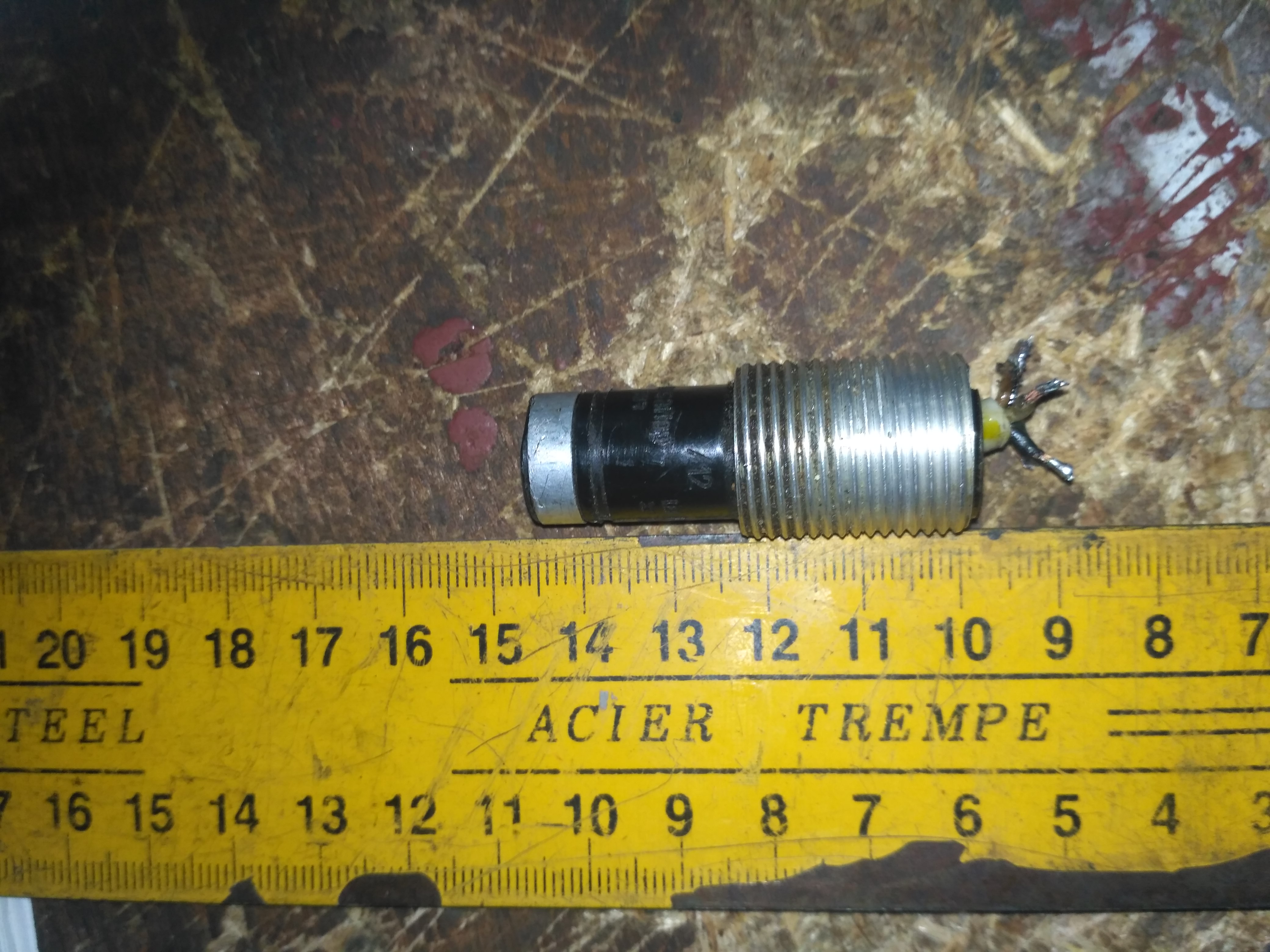

Вот мой
Только маркировки на них нет никакой.

Опять концевик. Woolfy a можно понять PNP или NPN если концевик на столе, мультиметром? На нем только надпись (ГДР и12 вольт.)https://youtu.be/HQIrYF22jRM?si=7hcVE4McwNdkIlDK

Разобрались. По фото. Электроники подсказали. ГДР. Четыре провода. Может работать как PNP и как NPN. Нормально открытый. На фото чёрный провод убран в изоляцию. Остались синий, коричневый, белый. Это PNP. Если бы был подключен чёрный а белый убран то это NPN. Дедукция :nez-nayu:

...a можно понять PNP или NPN если концевик на столе, мультиметром? На нем только надпись (ГДР и12 вольт.)
Вроде бы на KuASY NPN и вроде бы 5-ти вольтовые.
Могу ошибиться. Давно с этими ТПА не сталкивался.

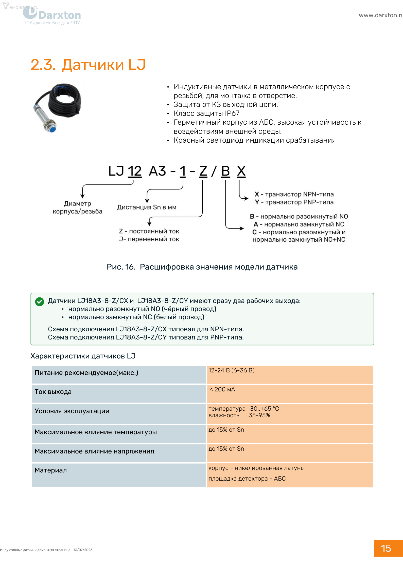

Доп. Расшифровка и прочее.https://docs.yandex.ru/docs/view?tm=170 ... 26nosw%3D1

Что нам сказали ещё?: В зависимости какие платы входов на ТПА. 15-51 или 15-53 , зависит тип БВК PNP или NPN.
