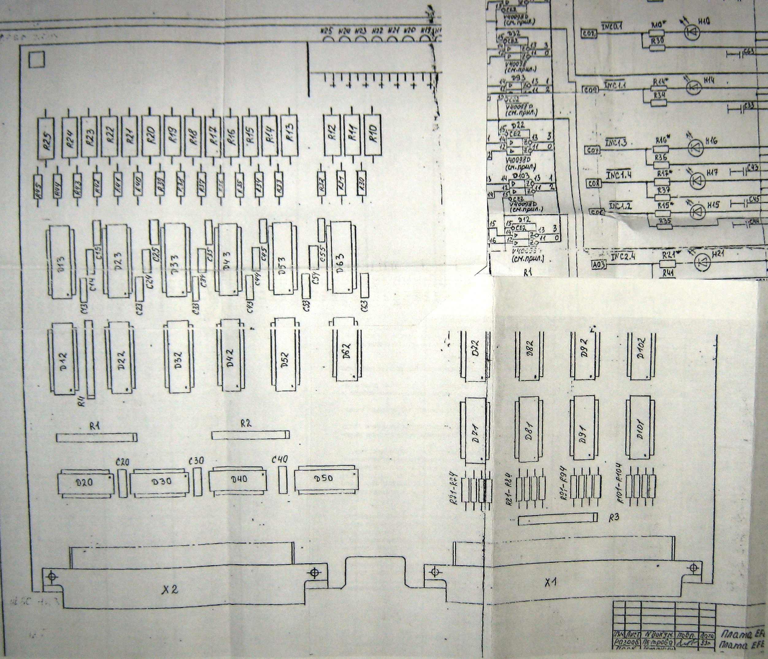

Составить функциональные схемы обеих плат - дело вроде бы нехитрое. Времени вот только требует. Для сравнения MONITORING' у была предложена схемка SAE 03-01.01. Рисовал сам. В правом нижнем углу четыре функциональных элемента платы.
KuASY_Э3_вых._усилители.pdf
(24.18 КБ) 107 скачиваний

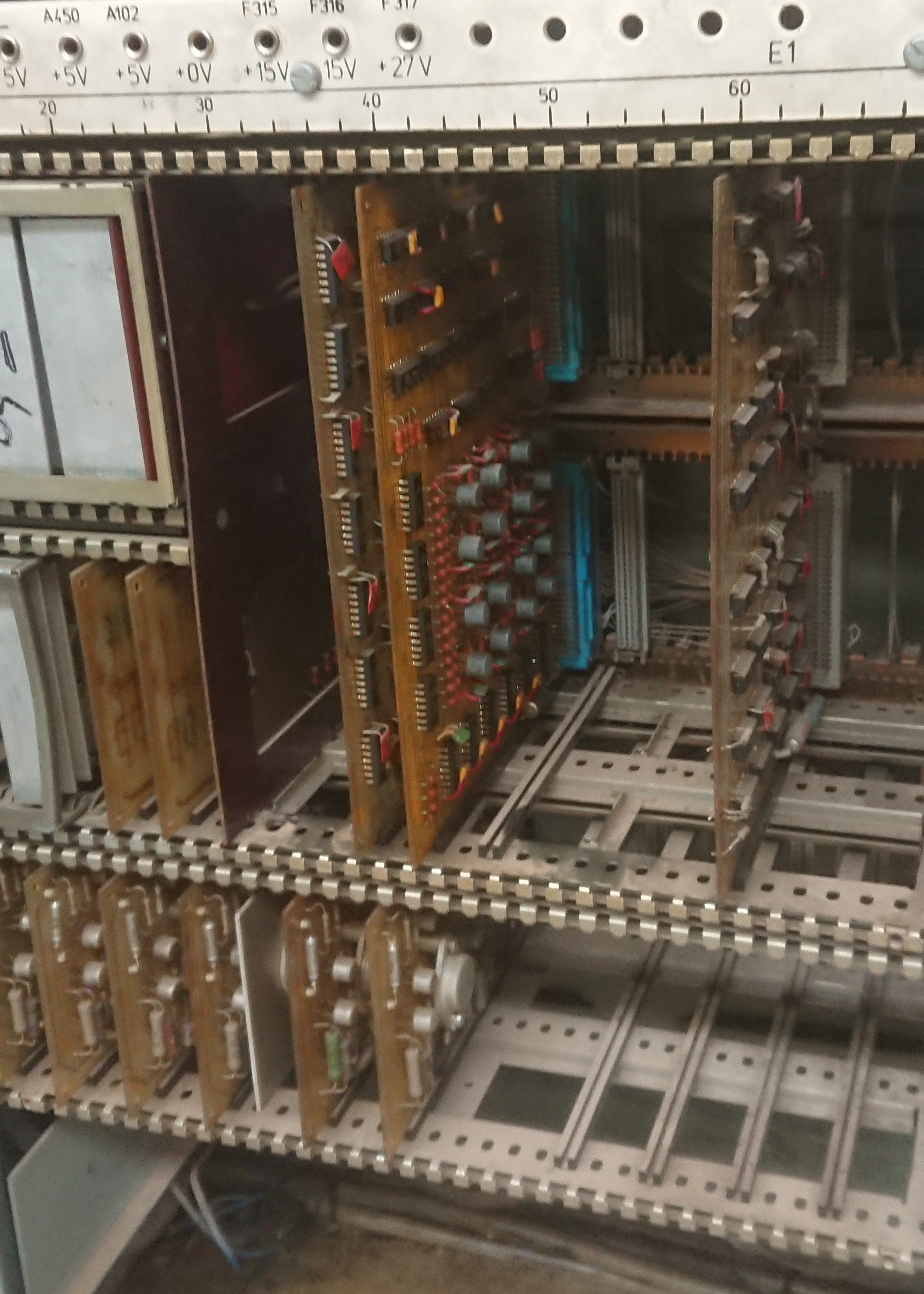

Правая крайняя плата таймер SAE 06-51, крайне левая плата контроллер SAE 20-51(кстати с двумя пустыми колодками под ультрафилетовые ПЗУ т. е. плата работает с 2-я ПЗУ типа 573РФ1) и наконец рядом с ней 2-я слева плата входов-выходов EFE 15-51 Обнаружил на складе б/у разумплектованный KuASY 170/55 с таким же количеством плат т. е. 1-платный вариант с 1-ой платой вх--вых EFE 15-51. Сторожилы говорят они работали во всех режимах в т. ч. автомат, полуавтомат и ниже
( ЧИЖ дело не быстрое там страшно лазить пока прозваниваеш какой нибудь провод обязательно отвалится хорошо вовремя заметиш освобожусь займусь потихоньку)
Допускаю что может такой вариант дело советского кулибина какого нибудь золотые ручки что обслуживал данные станки(сколько людей прошло за 40 лет через эти станки)

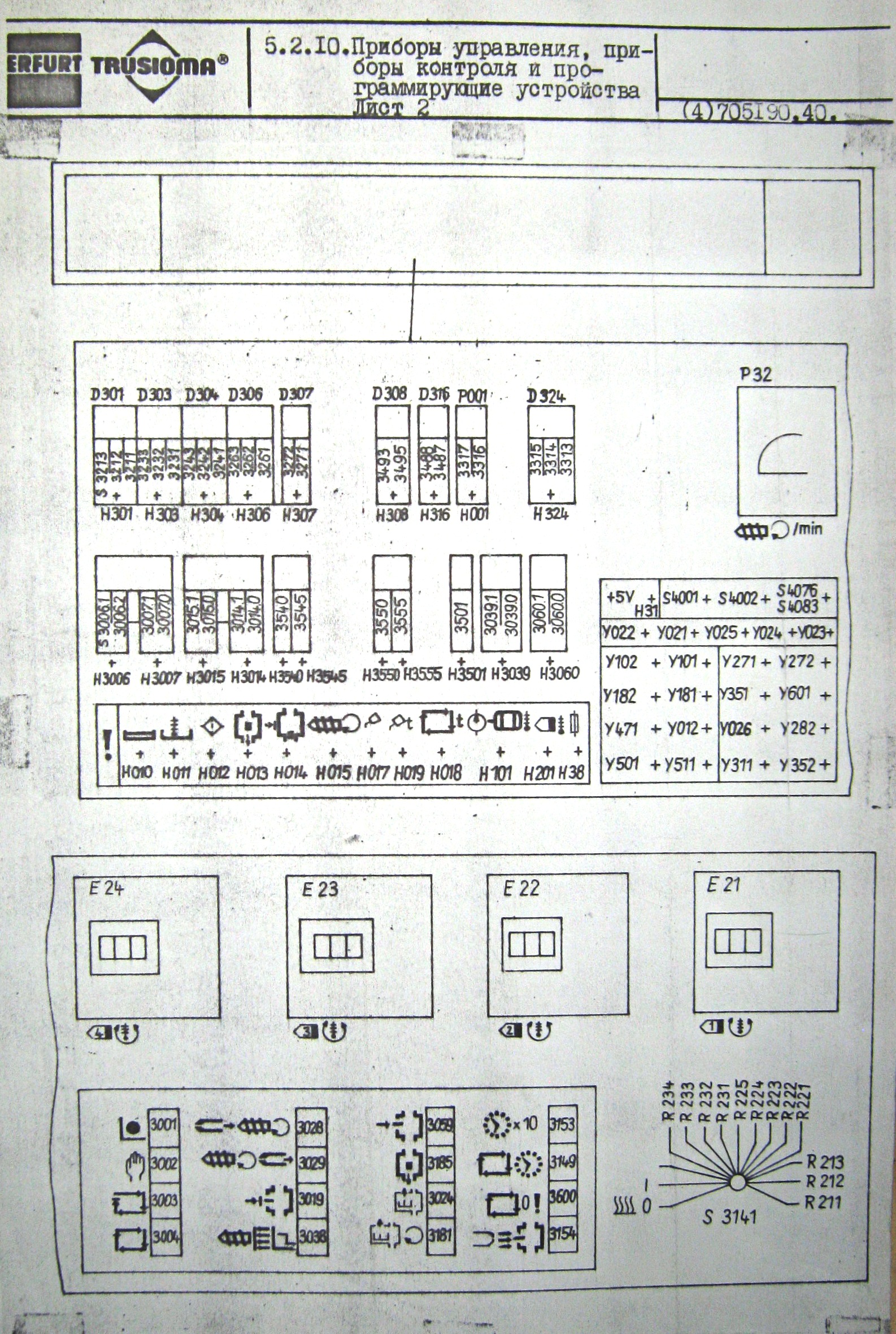

Dedaborja, в выложенной вами принципиалке платы входов - выходов не читается значительная часть адресов. Составление функциональной схемы весьма затруднено... :-(
Да, кстати, от моей помощи "руками" MONITORING 8 отказался, сославшись на закрытость конторки.
