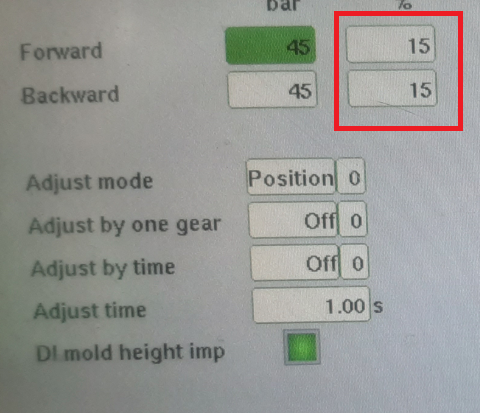

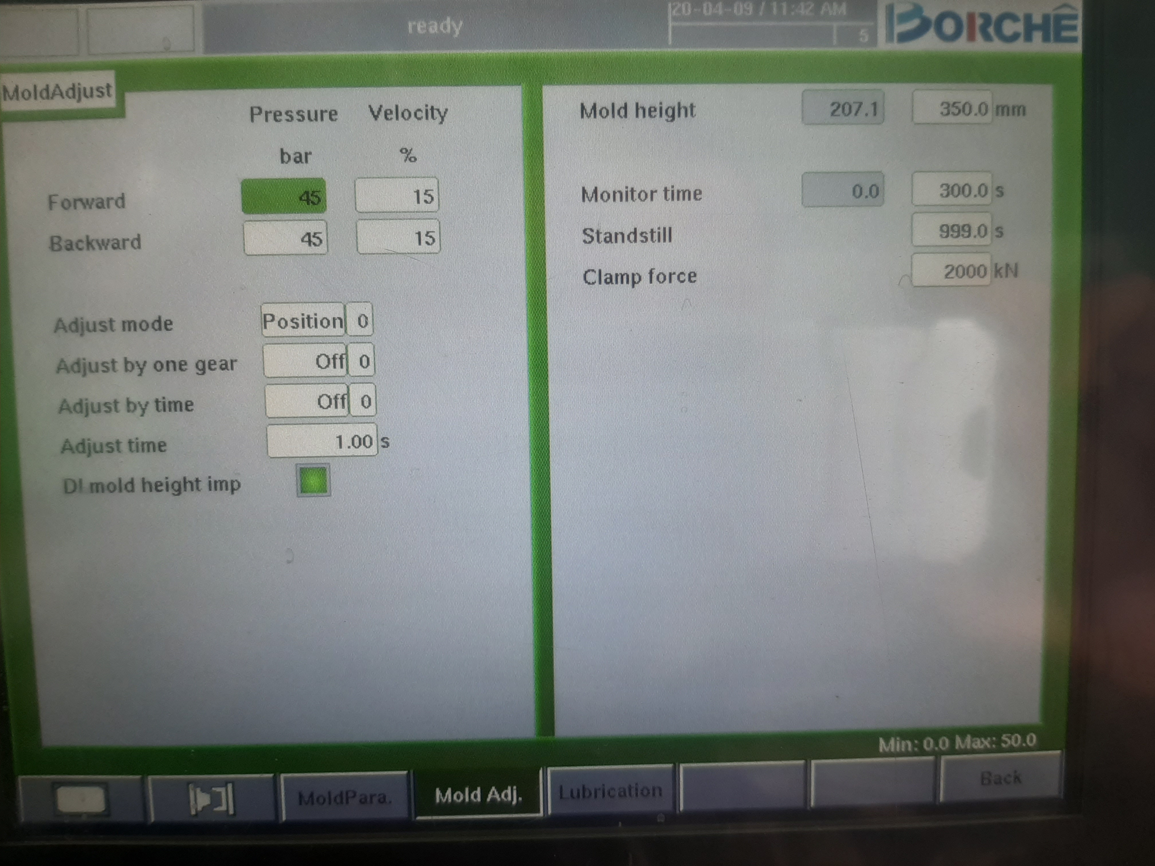

Возникли трудности при регулировки высоты пресс-формы
Очень нужна помощь, при чем чем быстрее тем лучше Заранее спасибо

Во первых у вас в ручном скорее всего срабатывает защита пресс-формы. У вас настройки защиты от 250 до 0. Это очень много это раз. И скорее всего этот путь форма не проходит за заданное время. От того и ошибки.
Касательно высоты там особо ничего не видно. Фокусируйте на страницах съемку. И покажите во время полного смыкания сами рычаги КРМ. Распрямлены они или нет

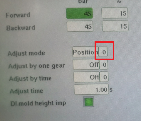

Увеличивайте высоту пресс-формы. "Разводите" пока в наладке рычаги полностью не выпрямятся.
У вас вообще есть руководство по станку?
В режиме наладки поменяйте значение в квадрате на 1. Это режим автоматической настройки высоты пресс-формы

Тогда поддайте производительности. И проверьте вообще есть ли давление на РВД гидромотора высоты формы

Что-то не даёт форме обнулится . Колени не расправлены , высота маленькая , это понятно. Эта форма уже шла? Программу уже на неё вызвали ? Что там с ошибкой по соплу? . Я эти аппараты не знаю , может у них немецкий язык есть ? Интересно бы ошибку посмотреть.

Автонастройка и ручная регулировка высоты Они ведь тоже не работает он ошибку выдаёт

Артур69 писал(а):
09 апр 2020, 09:30
Nozzle fwd reach, mold adjust not allowed
Вылет сопла регулировка формы не допускается
Так Google переводчик перевёл
На других страницах параметры меняются нормально ключ повёрнут правильно
При мне эта форма не стояла на этом аппарате Но раньше её туда ставили и она Лила А вот тот кто ставил его уже в городе нет

У вас шнек отведён до конца назад, если нет попробуйте. Конечно не конкретно шнек, полностью агрегат .

У вас ручной режим стоит. Попробуйте в наладочном значение поменять

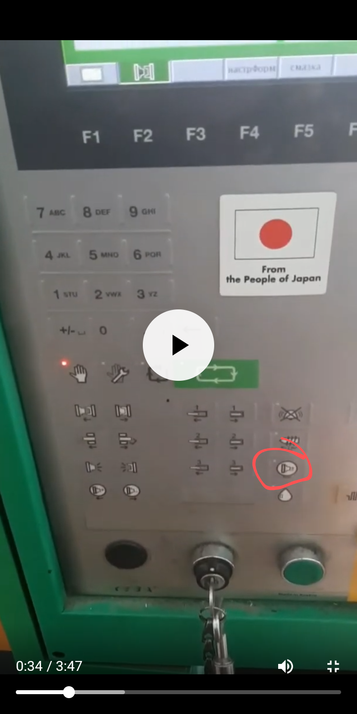

Тпа в режим наладки,
Откройте дверь,
Нажмите на кнопку на фото два раза,
Закройте дверь.
Когда тпа закончит настройку подаст сигнал об окончании автонастройки
Читайте мануал тпа- руководство по эксплотации.
Нет значения всё равно не меняются

Не понял, у вас и ручная регулировка высоты не работает?
А с полностью раскрытой формой в редиме наладки кнопочкой + не движется?
А расход давление выше допустимых вы не поставите, там снизу справа в углу подсказка не светится? От и до...

Две кнопки ручной регулировки высоты, на открытой, полностью, пресс-форме в режиме настройки, тоже не срабатывает.
Про допустимый диапазон сразу не посмотрел
Удалось заменить 45 на 50, но это не дала никакого эффекта

А на вашем ТПА скорее всего для запуска в режим автонастройки требуется ещё нажать на ЗЕЛЕНУЮ кнопку "старт"

1 вариант
Я включаю режим настроек, кнопка настроек загорается, закрываю дверь, и нажимаю на +, или -, в этот момент начинает работать сигналка, а на панели горит лампочка с ошибкой.
Вылет сопла регулировка формы не допускается (перевод)
Я пробовал этот вариант с открытой и закрытой прессформой, а так же и дверью
таким образом, ручная настройка не работает.
вариант 2
я включаю кнопку режим отладки, загорается лампочка, я включаю автонастройку, щёлкаю 1 раз, нечего, нажимаю второй раз и вылетает та же самая ошибка

в настройках меню, единичку поставил, что автонастройка разрешена.
В общем тоже не работает.
Мне кажется нужно копать в сторону сопла, не даром же тпа об этом пишет.
Но вот незадача, Артур69 так и не пояснил, что он имел в виду, я отвел и шнек и сам движущийся агрегат, снял об этом видео, но не помогает.
раньше эта прессформа стояла и на этом станке лили плитку, но когда я устроился, то стояла уже форма с прещепками, вот я на ней полтора года и работал, не разу не меняя. Но те кто работает дольше, говорят, что точно стояла плиточная форма. Но они настраивать не умеют :cry_ing:

Мулланур писал(а):
09 апр 2020, 15:23
Может быть, ну это ещё только завтра попробую, а вообше всем спасибо, я почти уверен, что там какая нибудь мелочь, и когда станет понятно, что не так, то будет смешно
