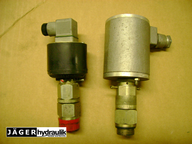

Коллеги написал тему для новичков начинающих и столкнувшихся с ПОДЛИВОМ СОПЛА.
В 502. Кто не знает? Реле давления производства ORSTA - DDR.
Представим, что не работает.

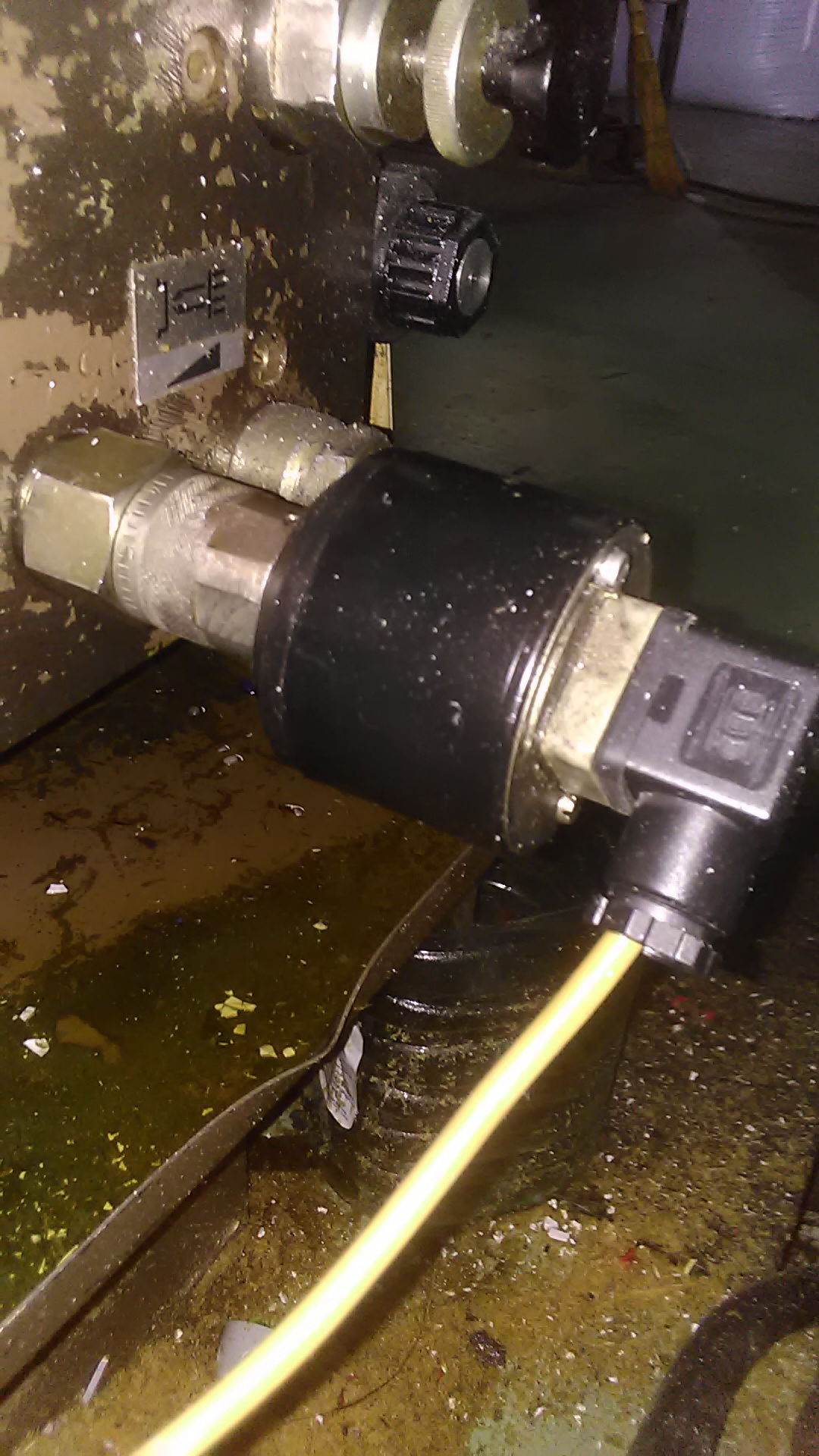

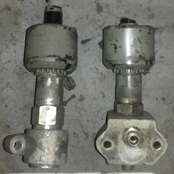

Реле давления на верстаке.

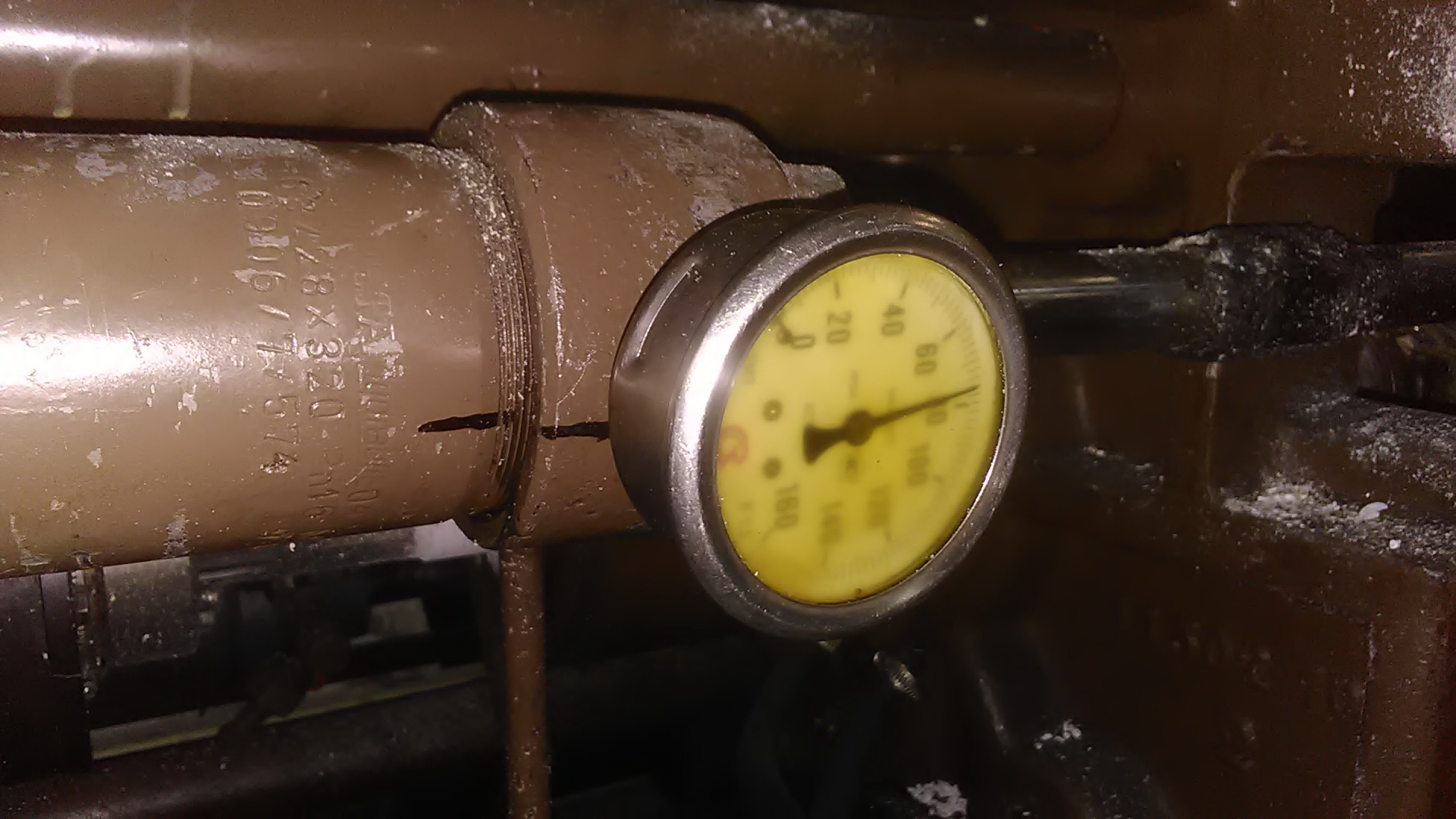

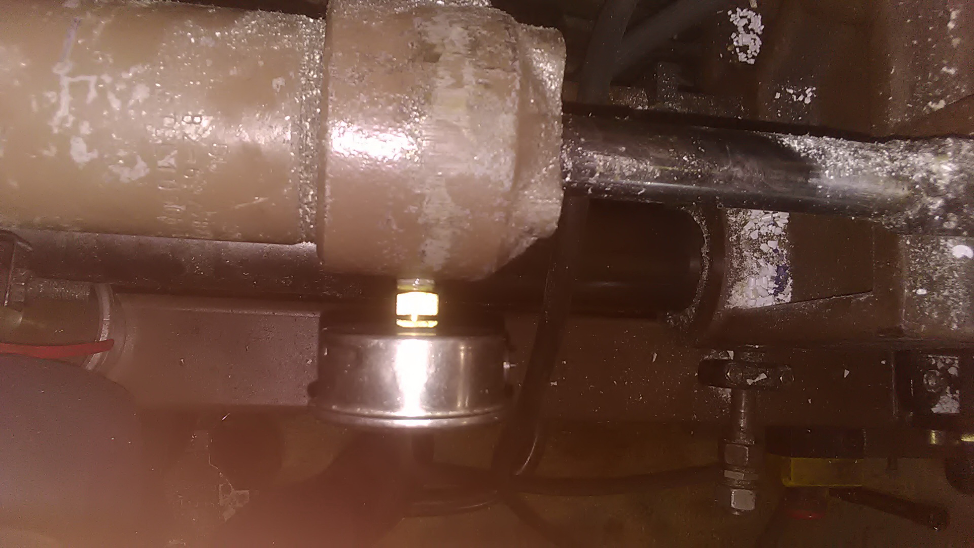

Задача: восстановить контроль прижима сопла с последующей передачей команды на впрыск на трех ТПА Куаси 410/100.

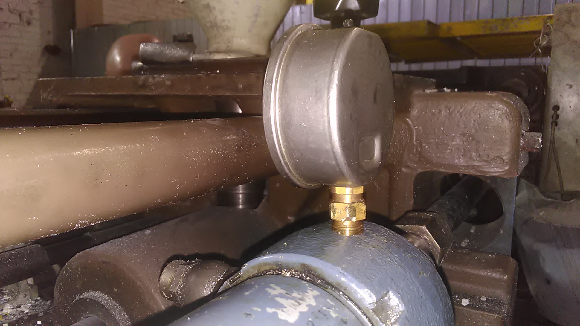

И врезка манометра прямого контроля давления прижима сопла ( дрель, сверло, метчик, манометр) это позволяет за секунды определить что гидравлика не причем или при чем.

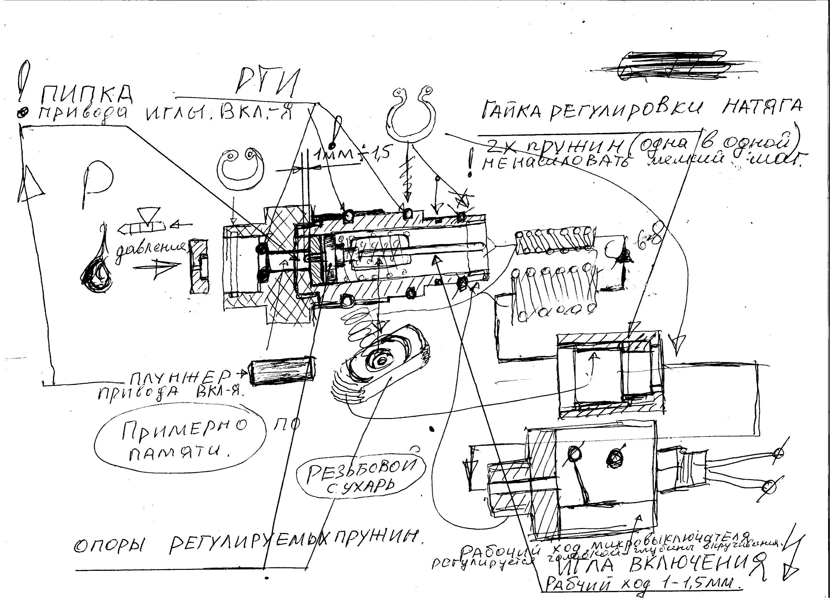

Черновик по памяти. Фото натуры будет. Если что не понятно - сделаем красиво. Приобретите в автозапчастях съемники замков.

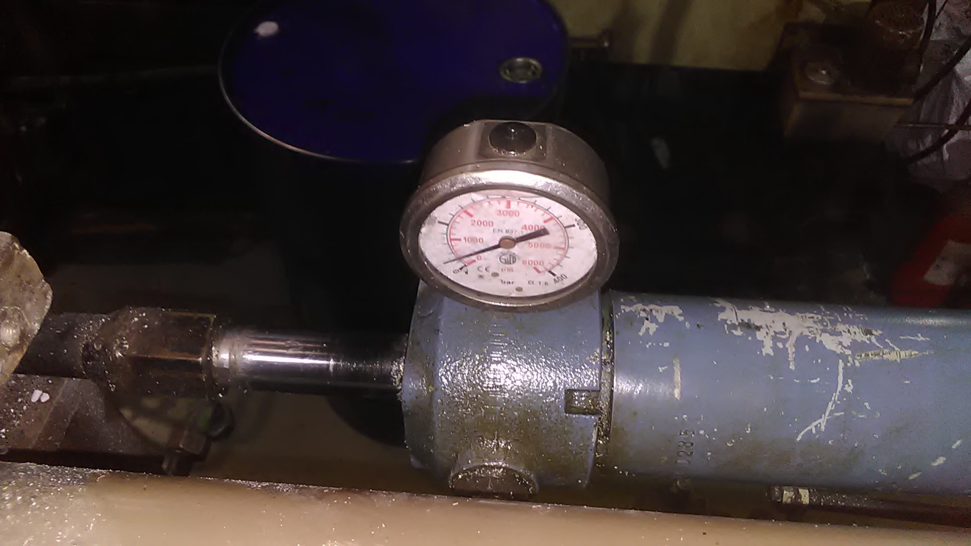

Врезали манометры. ФОТО. В штоковую полость прижима сопла. Теперь от начала впрыска до конца набора материала хорошо видно силу прижима сопла. Восстановили работоспособность двух В 502. На первой машине после прижима сопла в наладке, даже выключили гидравлику. Ушли курить. Пришли. Давление как было 100 атм. Так и замерло. Значит, гидрозамок и поршня цилиндров в идеале. Запустили в работу. Все под контролем. На второй машине манометр сразу показал, что к концу набора давление в цилиндре прижима сопла остается 10 атм. То есть со 100 атм, нами установленными, падает до 10-ти атм. Гидрозамок рабочий. Значит цилиндры в ремонт на замену манжетов поршней. Очень удобно, проходя мимо видно всю динамику.

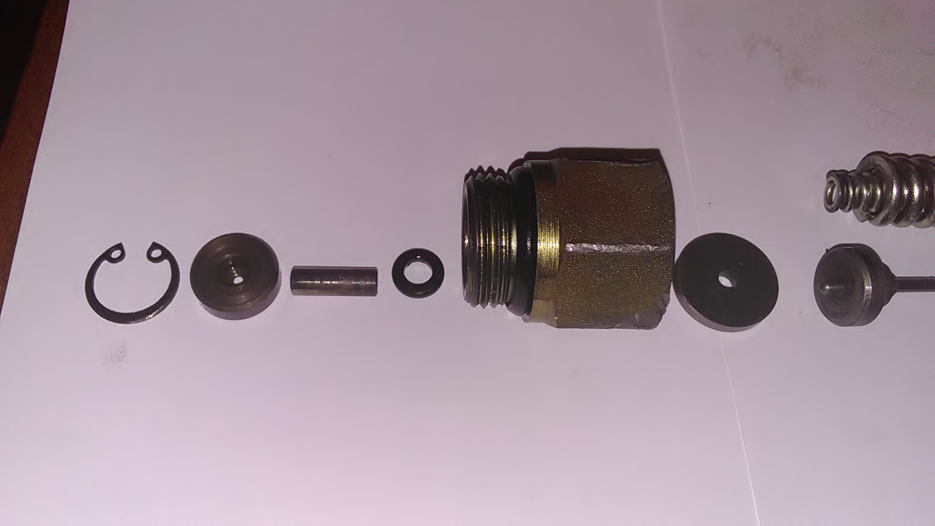

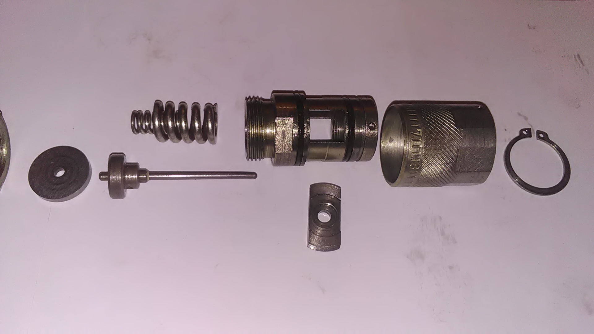

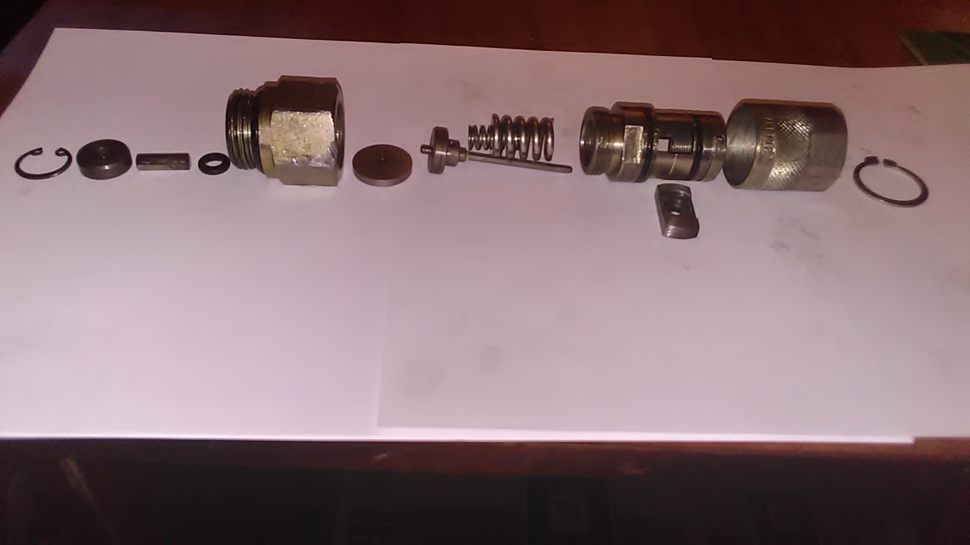

Реле давления В 502 , Куаси. Притащил один разобранный домой, Вот фотосессия. Устройство. Есть не большие конструктивные отличия в сравнении с другими почти похожими.

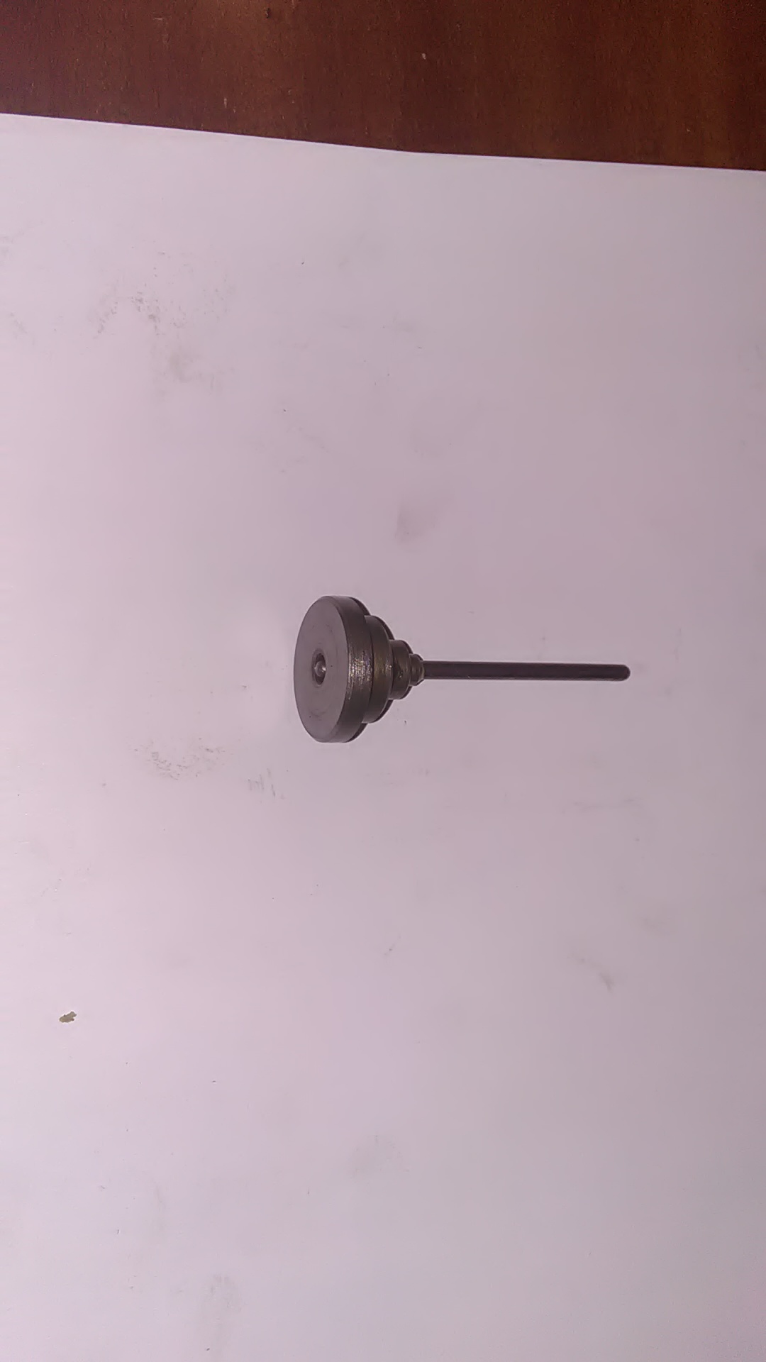

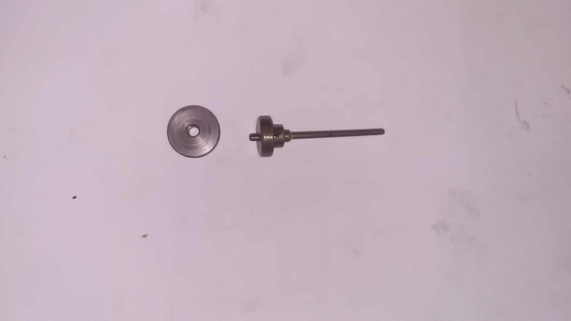

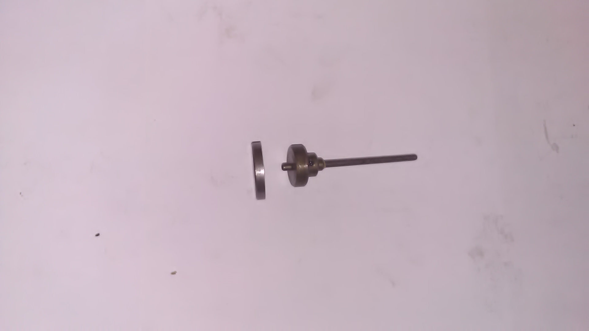

Теперь последнее.
НАША причина отказа в работе:
1) Электрочасть в порядке.
2) РТИ замена.
3) Слабое место резьбовой сухарь и пара гайка с накаткой не повреждены.
Весь криминал вот с этими двумя деталями, вернее даже с одной.
Все предельно просто:
Игла имеет длинную часть которая запрессована в пятак с ПИПКОЙ, короткая часть слева от пятака опорного пружин) Шайба с отверстием толщиной 3,5 мм стоит как на фото. Короткий конец выступает за пределы шайбы 0,3 мм.
То есть от многократного включения укоротилась.
И плунжер нажимая на эту пипку не мог включить нажать иглой на микровыключатель.
Взяли и на токарном станке проточили торец опорного пятака-иглы со стороны короткой пипки на 1,5мм.
Пипка стала длиннее на эти же 1,5мм, обеспечив возвратно поступательное движение игле, которого не было. Плунжер на вкл- пружины на возврат.
Вот и вся история.
Когда наступает этот случай, и начинаются последующие заломы и выброс В 502 в утиль.
На всех трех машинах одна история, на которую не обратив внимания, испорчены другие детали:
1) Сорвана резьба в карболитовой головке с микровыключателем.
2) Погнута пластина нажима на микрик.
3) Сорвана резьба в гайке регулировки ( Гайка-сухарь)
Хорошо было из чего насобирать нужных железячек.
