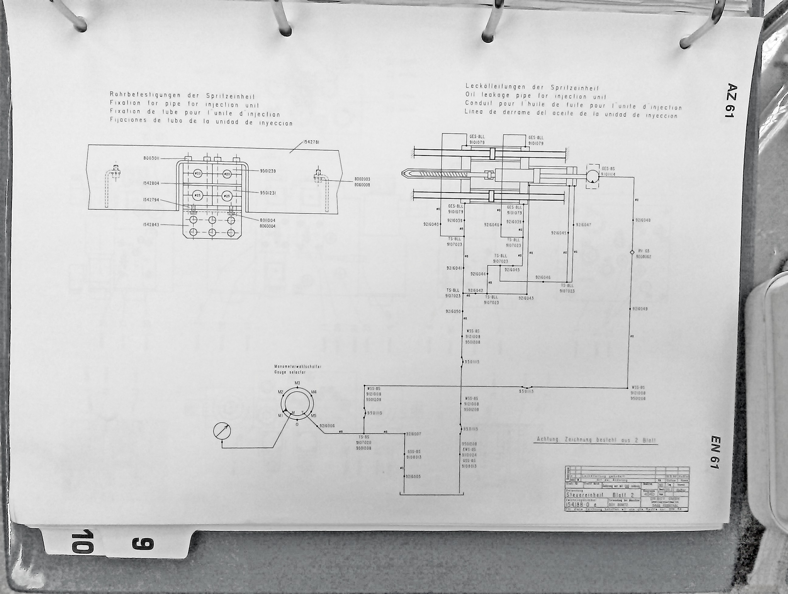

Доброго времени суток уважаемые форумчяни. Сталкивался кто-нибудь с мшинами типа BOY 50M примерно 1983-1984 гг выпуска? Если кто-то есть откликнетесь пожалуйста. Проблема с датчиком давления (а может и не с ним). Во всяком случаи не показывает давление холостого хода(манометр при этом показывает) и в автомате при начале размыкания сбивается цикл. Авария ссылается на этот датчик и на гидрозамок . Переборка гидравлики замена узлов с другой машины результатов не дали.....Если кто-то отзовётся , завтра выложу фото.....Спасибо!!!!!!!

А в ручном режиме давление показывает?

Здравствуйте. В ручном режиме машина работает но сам датчик показывает что есть давление только во время движения( смыкание-размыкание,подвод - отвод).Если просто стоит с включёным мотором, не показывает.

Здравствуйте! Делал модернизацию системы управления BOY80M, есть что-то из руководства по эксплуатации термопластавтомата https://elektrospec.wixsite.com/etpa/boy80m. Может пригодится гидравлическая схема.

#6 Сообщение Serghei » 26 фев 2020, 09:56
