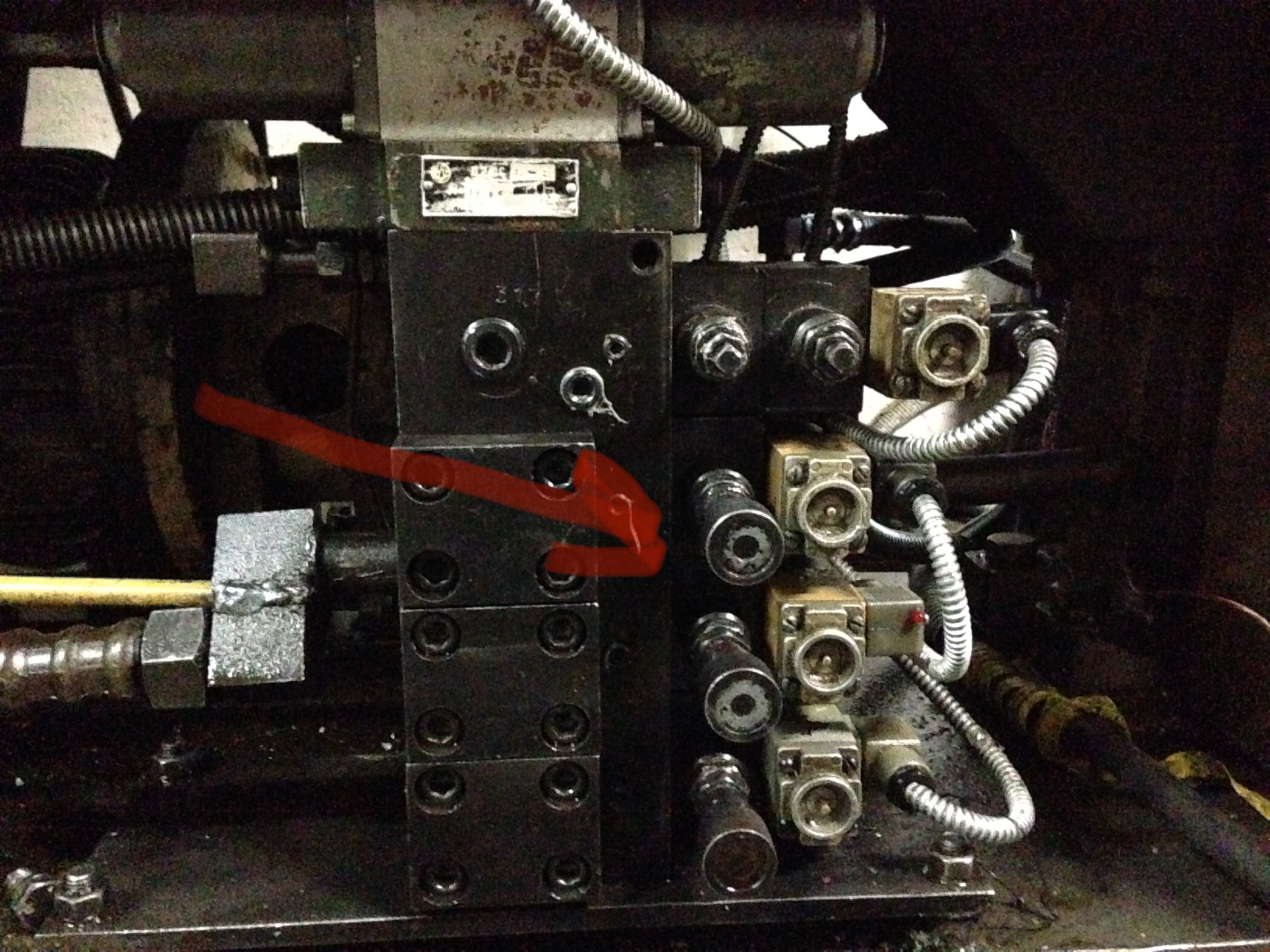

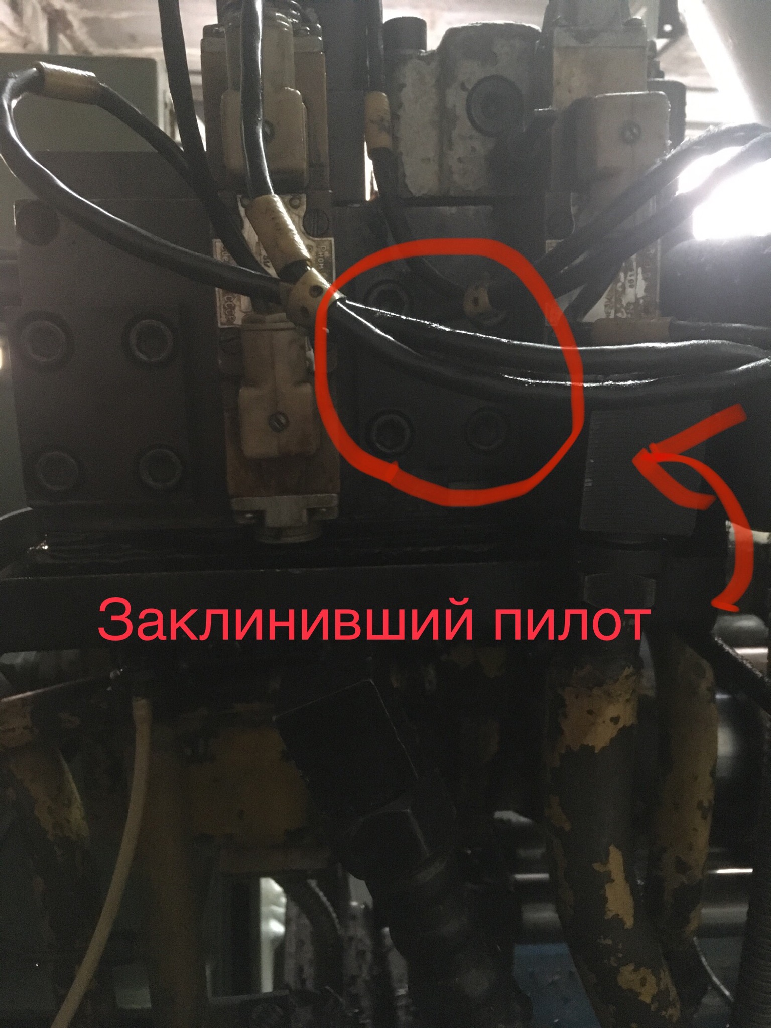

Здравствуйте!
После загрузки гидромотор «съезжает» с 6го концевика в сторону впрыска, команда на магниты не подаётся. Нашли один заклинивший пилот, заменили, через 15 мин проблема повторилась. Подскажите где искать?

#2 Сообщение Sjek » 04 фев 2020, 15:48
Посмотрите не сломана ли пружина седельного клапана в блоке управления насосами. На фото помечена стрелкой :-):

#3 Сообщение Sjek » 04 фев 2020, 15:49
Ага, точно, сломана пружина, спасибо :a_g_a: :-)

#6 Сообщение Бегемот » 05 фев 2020, 12:54
Ее бы понять, как клапан малого насоса двигает цилиндр впрыска, обычно со сломанной пружиной клапана неуверенно набирается давление...
