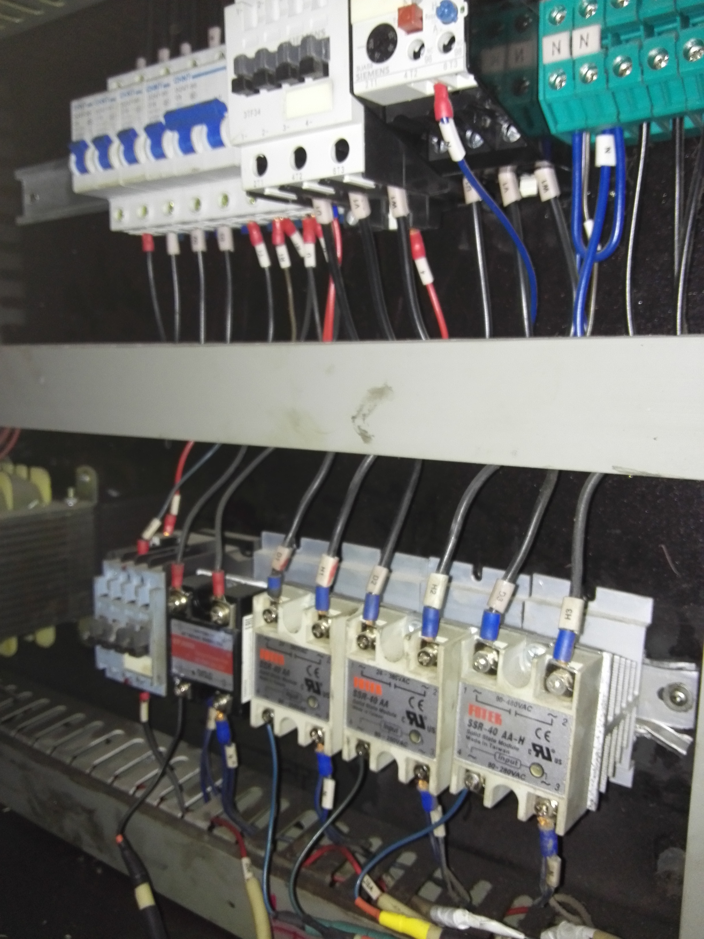

В пятницу, спокойно штамповали изделия и ближе к обеду, начал выдавать ошибку. Я даже не сразу заметил, что температура на первом нагревателе упала, должно быть 215 градусов а ОС датчик показывает 150-175. Выключил, остудил, температура на всех нагревателях упала приблизительно до сотни, включил, все нагреватели начали неспеша (как обычно) набирать температуру, но первый нагреватель начал набирать её в раз 10 медленнее. Когда все нагреватели достигли нужных показателей, первый нагреватель показывал 145, спустя пол часа, нагрелся до 170 и всё. Складывается впечатление, что он не работает, а температура растёт за счёт соседних нагревателей (теплообмен).
Вопрос, что проверить, прежде чем делать выводы. Спеца найти в нашем городе можно, но сложно. Я имею ввиду прозвон и другие тесты, пожалуйста распишите порядок действий для определения и диагностики неисправности.

Открыть электрошкаф, глянуть, не выбило ли автоматы и что там на коммутации обогревов, пускатели или твердотельные реле. Включается ли пускатель или твердотелка этой зоны. Если пускатель втянут или у твердотелки горит огонек, то тестером на диапазоне 750в переменки промеряем напряжение между парой силовых контактов. На замкнутых контактах должен быть ноль, на разомкнутых 220+—. Если ноль, то вырубаем рубильник машины и идем к нагревателю. Меряем его сопротивление. Сгоревший меняем.
Если на замкнутых контактах 220- меняем пускатель или твердотелку.

Можно фото ящика крупным планом, нутро разумеется...

Ну, что мы гадать будем? Пусть топикстартер сначала прозвонит нагреватель. Клеммы, судя по фото, находятся под крышкой, которой накрывают материальный цилиндр. Из парадоксальных случаев бывало, случайный перевод в настройках режима работы нагревателя из авто в предварительный нагрев при пониженной температуре.
Пусть хоть фрагмент электросхемы выложит или фоторяд какой. А то, боксеры-заочники, чес слово...

Это черный ящик внизу, с вентиляторами. Две двери, справа силовая часть, а слева контроллер. Обычно у китайцев так. А ещё они любят посередине вставку на болтиках прикрутить. А за ней самое интересное спрятать, коммутаторы обогревов)

Сфотографировал китайца, правда не борщ, но они все похожи.
Пускатели уже заменил твердотелками. Сверху видны автоматические выключатели, должны быть все включены. Снизу твердотельные реле. А левее затесался один пускатель, правда не с обогревов, у тех верхняя и ножняя группы контактов будут обьеденены перемычками.
Три основные причины отсутствия нагрева: автомат выбило, контакты на пускателе сгорели, или обогреватель помер. Бывают оборваны или перебиты провода, но это уже человеческий фактор.

1. Проверить сам нагреватель на целостность - тестером в режиме прозванивания.
2. Если звонится, то замерить сопротивление.
3. Если с нагревателем, по итогу, все норм, то при снятом нагревателе и включенном обогреве замерить наличие 220 В на подающих контактах.
4. Если напряжение есть, то так не бывает. Если его нет, то смотрим: а) предохранитель, б) пускатель или твердотельное реле (смотря, что там установлено). В обоих случаях потребуется замена.
Больше быть ничего не может, а всякие обрывы проводов так маловероятны, что в это не верится.

Есть ещё монтажная коробка на каретке, куда подключаются термопары и ТЭНы. Виду высокой токовой нагрузки и позорности китайского монтажа место весьма проблемное (до приведения в порядок). Рекомендую осмотреть и переделать при необходимости. Я, к примеру, обжимаю все провода одной зоны в одну гильзу. После чего гильзу умеренно затягиваю обоими винтами одного места клеммника.

Я вновь по поводу многострадального нагрева. В общем, после долгих поисков, а может и бездействия, было решено заказать изготовление нагревателя в Миасе, так как это ближайшее место, от Костаная, где производят тены. Когда моё начальство с ними связалось, им задали три вопроса.
1) Тип соединения (к самому аппарату ТПА), клемный, или штекерной.
2) Напряжение нагревателя, и вот именно с этим возникла заминка, нужна помощь.
Известные данные, ТПА Borshe BS 200 III, диаметр нагревателя 80-85 мм. на 60 мм.
И был ещё третий вопрос, но я хоть убей, не помню, что там спрашивали, может более компетентные люди догадаются по смыслу :-)

При заказе ТЭНа ф80(85) х 60 укажите мощность 300 Вт и напряжение 230 В. Большая мощность (или меньшее напряжение ) сократят срок службы ТЭН из-за повышенной тепловой нагрузки. Регулятор легко скомпенсирует небольшой недостаток мощности.

Да, и , диаметр посадочного места померяйте на машине, а не сам нагреватель.

#30 Сообщение dedaborja » 06 апр 2019, 19:22
250 Вт. Можно и 300 Вт. В любом случае контакт установки должен быть плотным. Прогреть и подтянуть. Мы обычно заказывали в фирме Номакон. Делают быстро, экспресс-доставка. В сети телефоны и мэйлы. Всегда можно договориться по особенностям токоподводки. Не сочтите за рекламу.
