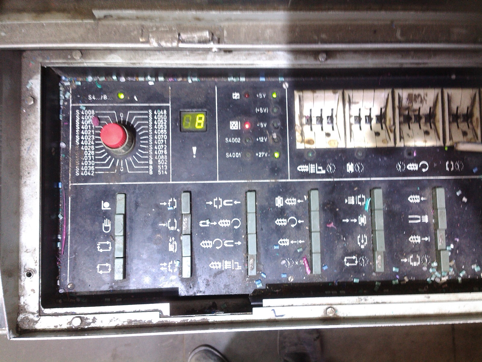

Вылезает изредка ошибка 08 на ТПА KuASY-1400/250 (А). ЦП SAE 20-51.01. Пока просто сбрасываю ошибку. Документация на станок неполная. На форуме коды ошибок не нашёл. Может, подскажет кто - откуда эта хрень берётся?

Только я не встречал на Куаси1400/250 автоматической системы смазки.
Но если горит 8 то это низкий уровень в бачке смазочной системы.
Что-то программой проблема.

Видимо, работает "гашение незначащего ноля".
