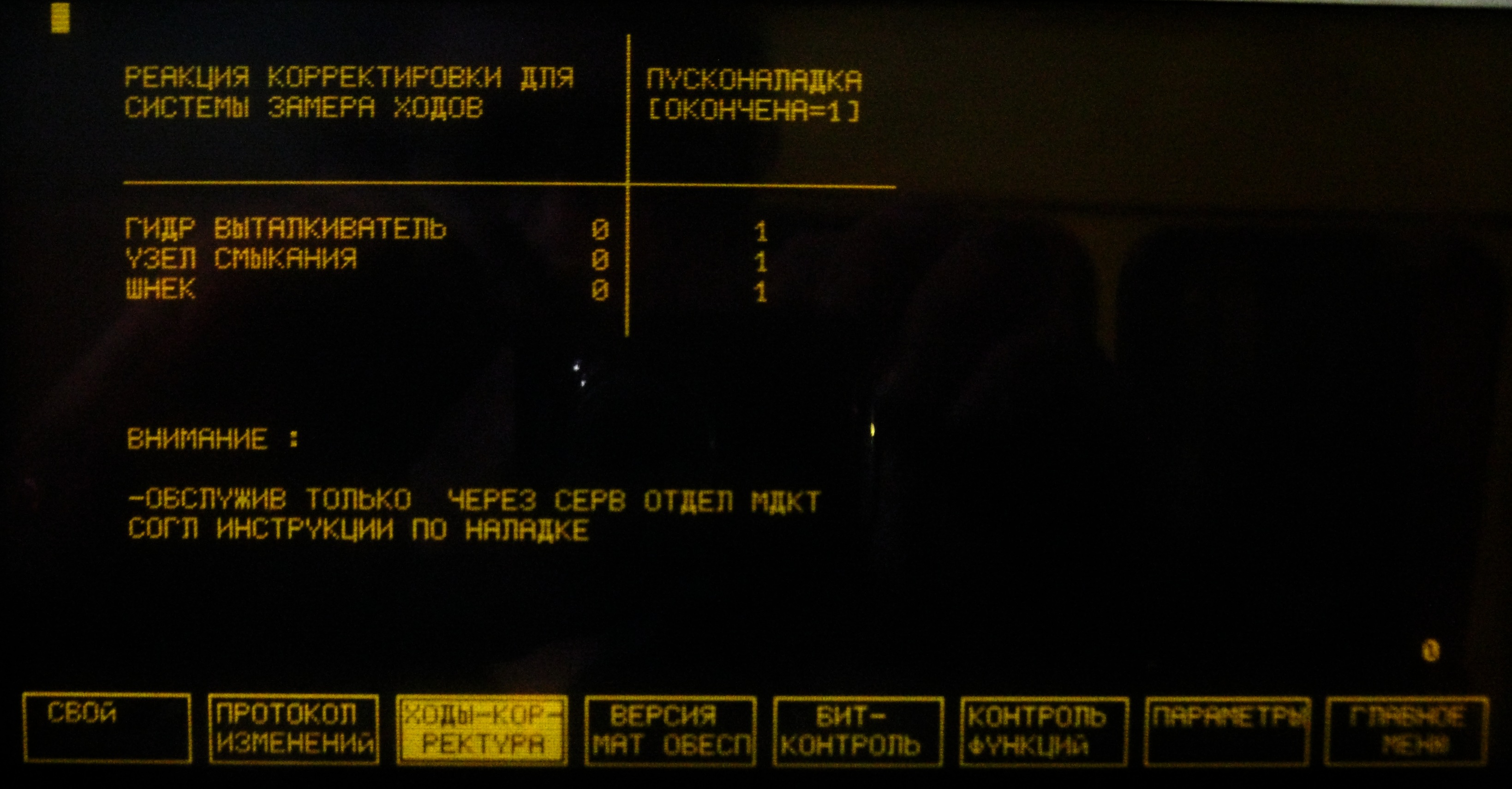

Здравствуйте! Литьевая машина Demag на панели IBED выдаёт информацию: пуск систем ходов не завершён. Скажите, пожалуйста, как избавиться от этой ошибки? Документации нет ни какой. Пожалуйста, у кого есть документы направьте по электронке мне или здесь в теме ссылки поставьте. Особо буду благодарен за документацию на английском языке.

На линейку грешите в последнюю очередь - это обычный резистор. Сообщение о необходимости коррекции ходов появляется при потере этих данных в результате сбоя или перезапуска. Надо проставить нули движений в меню "Ходы-Корректуры". Выталкиватель - при положении сзади, шнек - при положении спереди.
Сложнее со смыканием. Пресс-форма уже стоит. Подъезжаем ближе к смыканию и в наладочном режиме ползем до отметки 2,4 мм.(Там можно ориентироваться по светодиоду сзади, но обычно лишних глаз нет). Обнуляем. Смыкаем в ручном режиме. Обычно смыкание происходит с характерным Хыканием - это подается давление запирания формы. При этом на индикации должно быть 0,8 или около. Если нет этого - повторяем наладку.

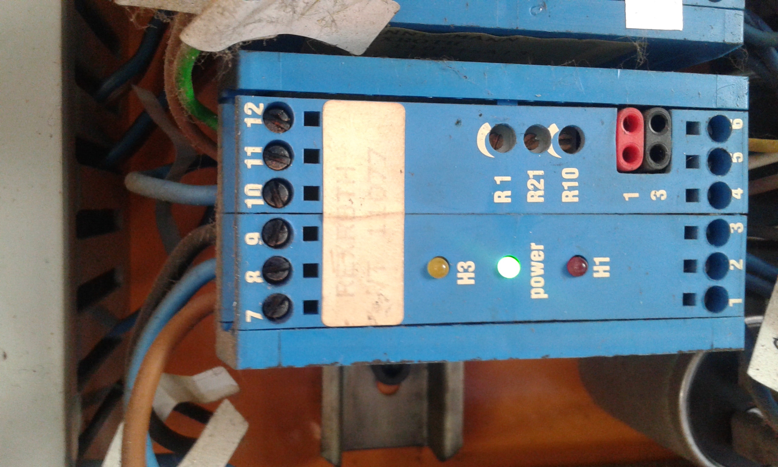

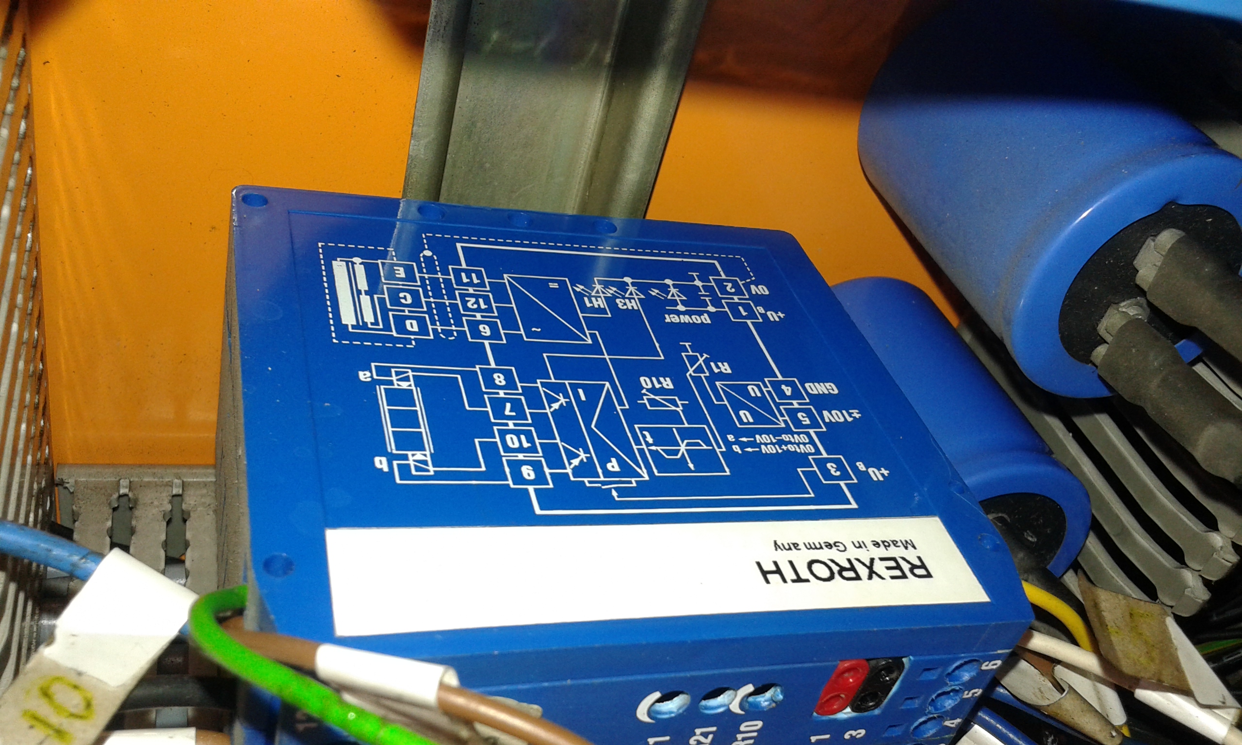

Что за синие блоки, фото прилагается? Похоже на управляемые биполярные ключи. Как правильно они называются?

Есть разница между NCIII и NCII. Наверное, лучше обратиться к agent_serg. Он когда-то модернизировал похожую на Вашу систему управления на контроллер Фатек. Блок, показанный на фото похож (не уверен) на пропорциональное управление или скоростью или давлением. У меня такого нет.
Экран ходы-корректуры у меня выглядит так:
Вместо нулей в левом столбце ставится единица. Если все нормально, то в правом столбце фиксируется единица. На фото уже все нули установлены.

Блок управления пропорциональным гидрораспределителем.
