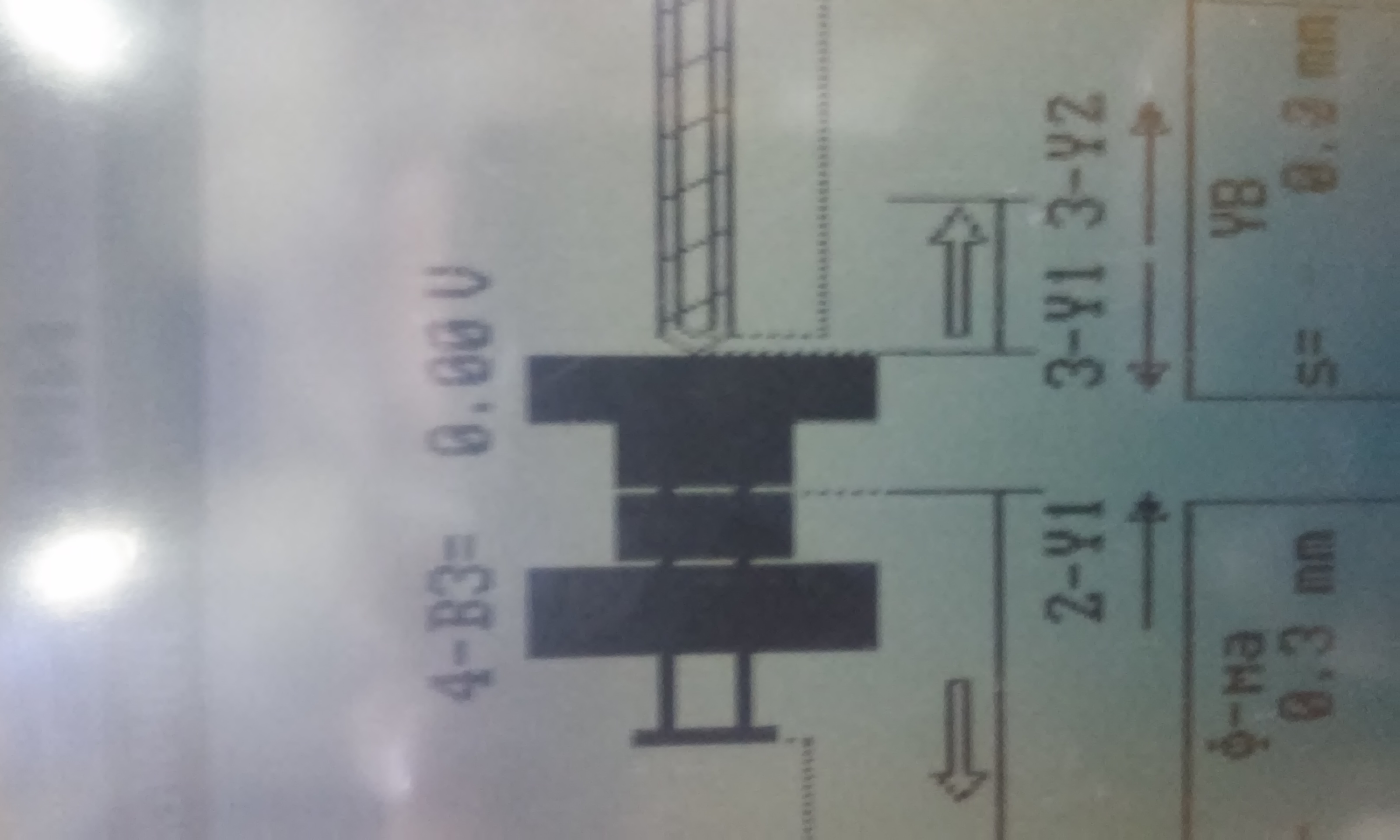

Всем привет. Есть Dmag ERGOtech 100-310 System. 1996 г.в. При впрыске, когда движется шнек, наблюдаются броски давления в системе. Особенно заметным становится, когда давление впрыска задано более 100 Bar (гидравлических). После остановки шнека, когда запрессовка под давлением, все норм. Никаких бросков нет, давление стабильно. При других движениях тоже никаких бросков нет. Калибровка насоса проходит нормально, никаких сбоев и бросков нет. На сервисной странице показания датчика 4-В3 всегда 0,00 V. По факту, давление конечно есть. Честно сказать, ранее никогда на эти показания не смотрел. Пробовал этот датчик отключить, сразу ошибка по этому датчику, мотор выключился. На других машинах, более новых годов выпуска смотрели, этот датчик выдает значения как надо. Собственно 2 вопроса:
1. Может быть у кого нить подобные проблемы с давлением впрыска были?
2. У кого такая же машина есть, посмотрите пжста показания 4-В3 в момент впрыска и загрузки, есть там какие либо показания или это косяк ПО?

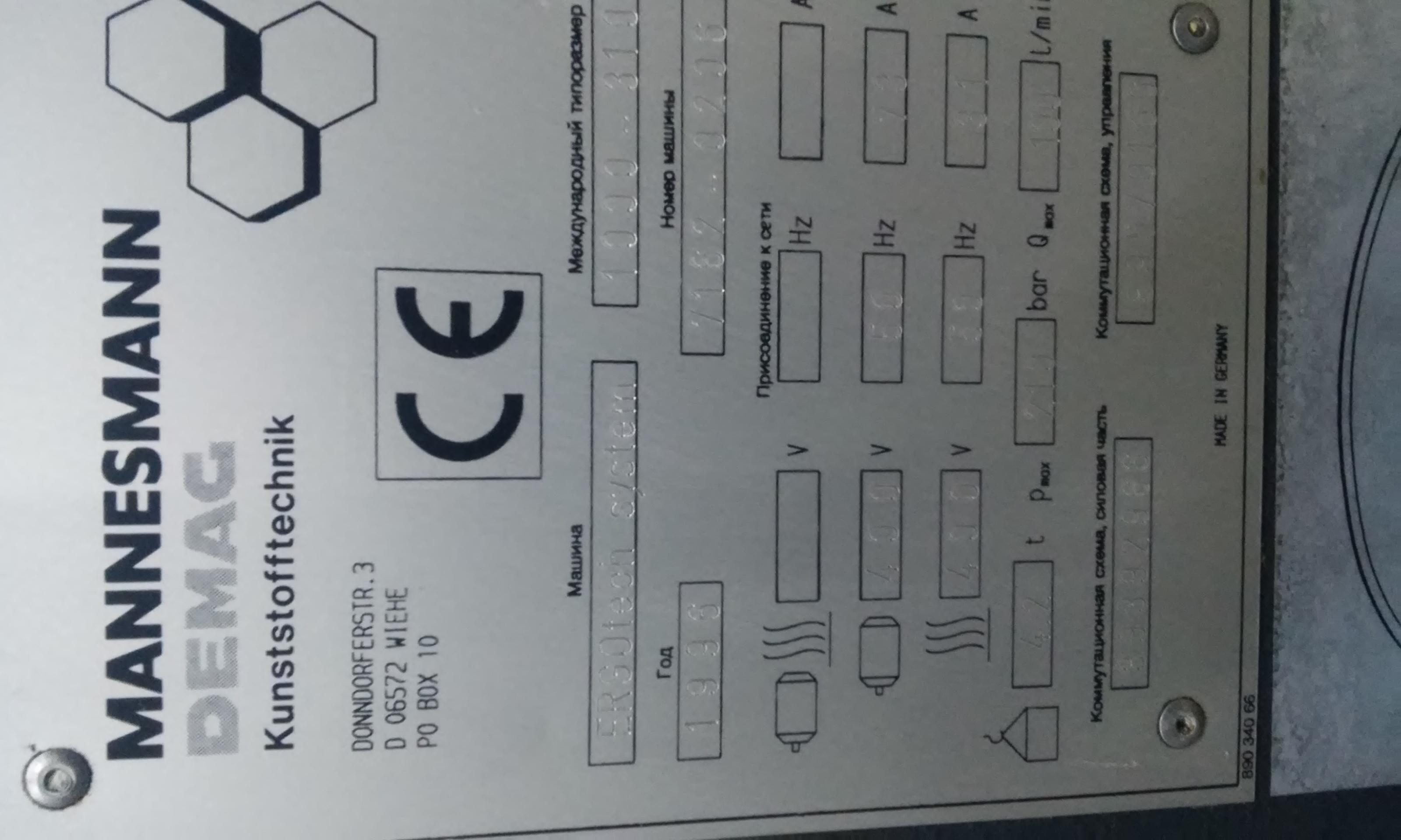

Снимок делал прямо, здесь он приляпался боком почему то. Как повернуть не знаю, но надеюсь понятно, о чем идет речь.
Это шильдик с машины.

Пасиб. С нетерпением буду ждать про показания 4-В3. По плате - одна для управления насосом исправно работает., стоит еще одна. Тока я еще не выяснил чем она управляет.

Всем привет. Сегодня появился результат. Чуть тронул плату управления насосом и, о чудо - пропали броски давления! Вобщем то я пока пока не имею 100 процентной уверенности, что неисправность ушла. Но 2 часа работы - полет нормальный. Дальше покажет время. Плата была плохо зафиксирована в своем гнезде. Видимо от вибрации частично выехала наружу, и контакт то был, то пропадал. Вот как то так. :ya_hoo_oo:
