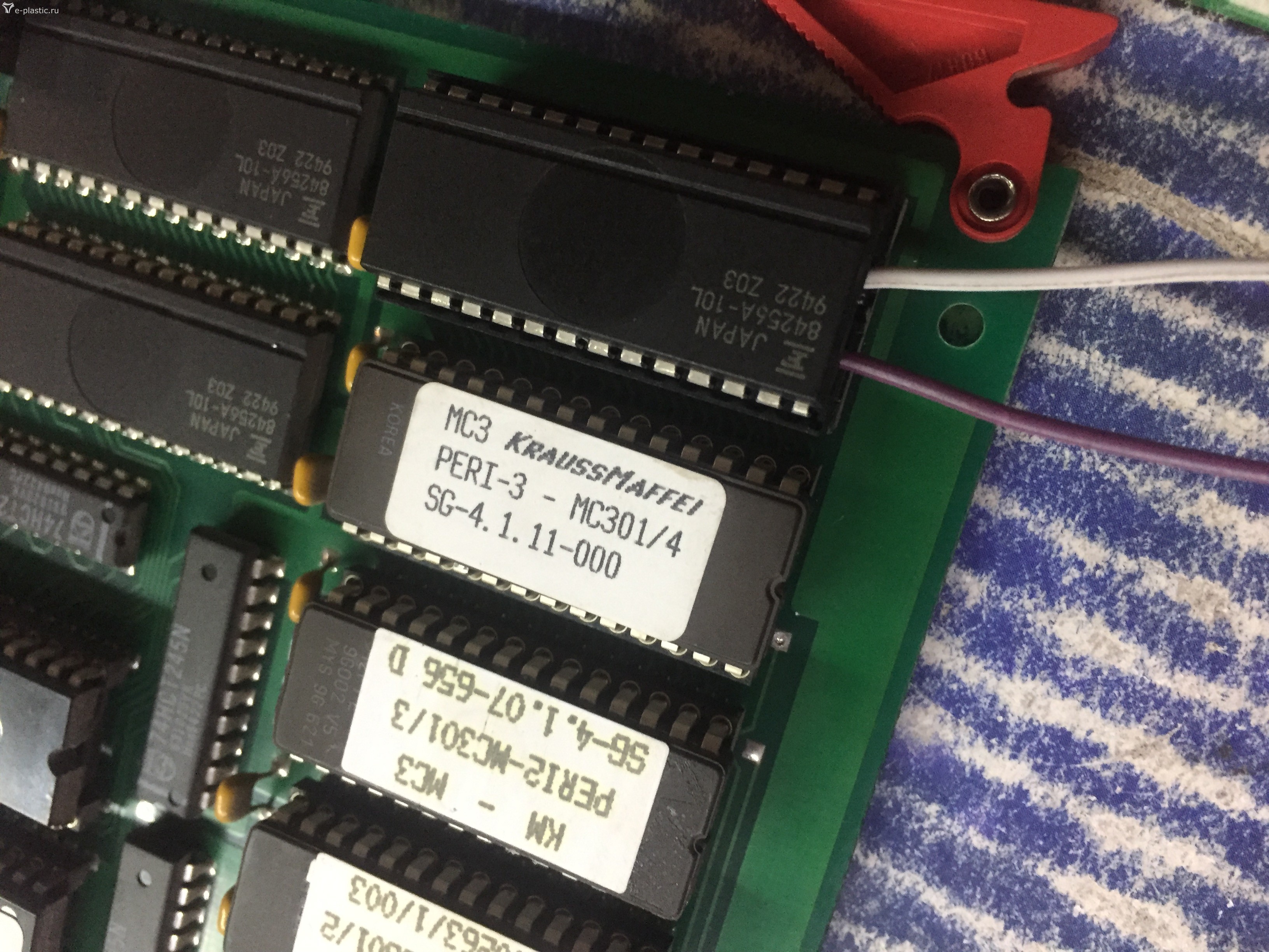

Здравствуйте.
Интересует документация на Krauss Maffei KM250-1200-b2. Точнее на микроконтроллер МС3.
Не могу победить ошибки
a180 datenbank: prüfsumme
- mc301 uberprufen
- netzteil bildschirm uberprufen
a181 datenbank: vorschlagswerte geladen
- externer rechnerzugriff
achtung: maschine neu einstellen
- mc301 uberprufen
- netzteilbildschirm uberprufen

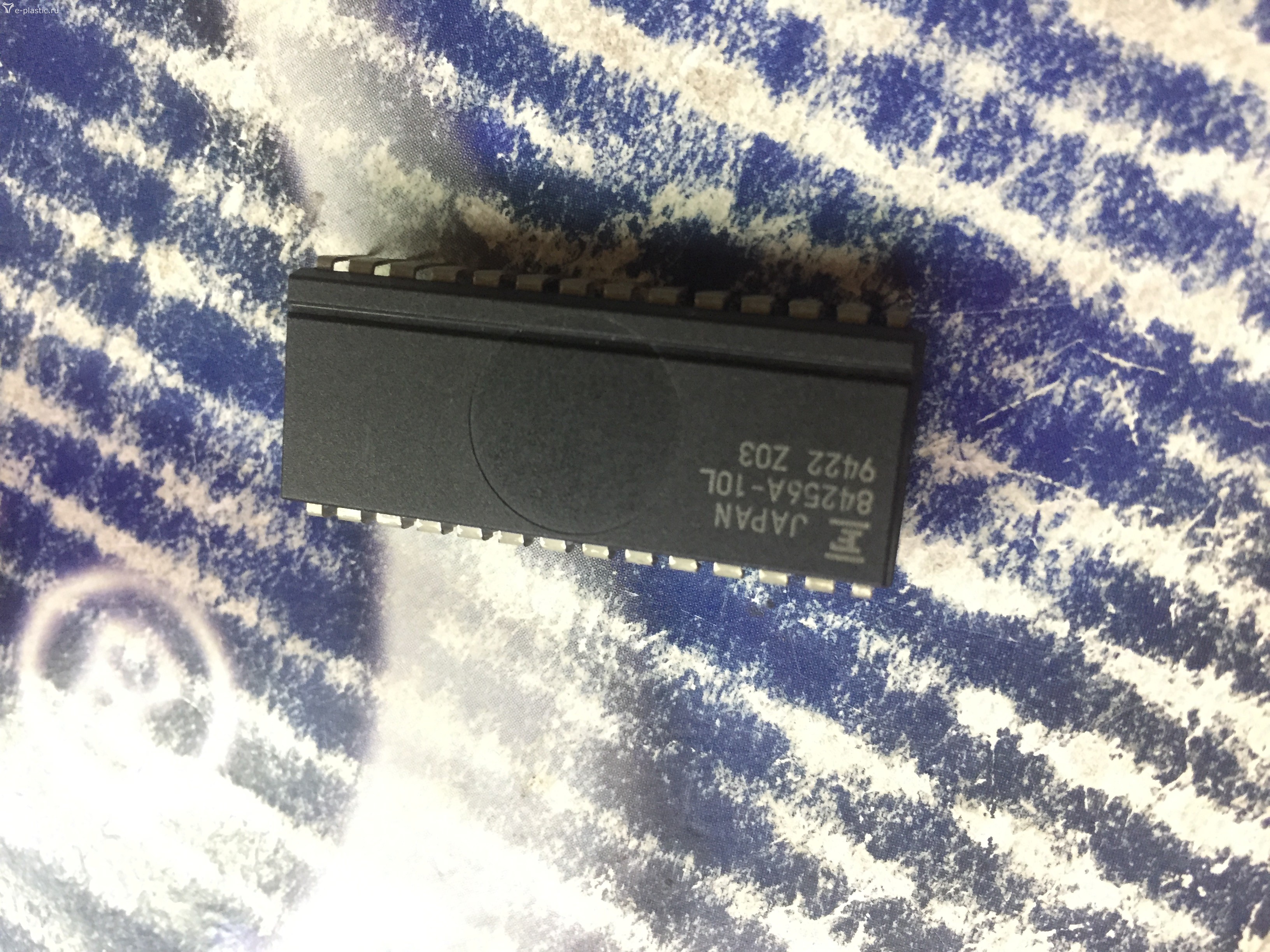

Эти ошибки не позволяют сохранять настройки станка, после пропадания/отключения электроэнергии настройки пропадают, подгружаются видимо установки по умолчанию.
Блок питания уже перебрал, там все в порядке, также заменена батарейка на плате BT100, время держит в памяти, даже найден конченный стабилитрон на кросс-плате.

Добрый день. KM машин у нас нет , но пару уточнений по переводу.blindkitten писал(а): ↑16 ноя 2021, 10:18Здравствуйте.

Netzteil Bildschirm. Имеется ввиду, проверить блок питания экрана. Перестановка слов , бывает в немецком. Иначе нет смысла.
Externe Rechner Zugriff. Имеется ввиду попытка входа в компьютер извне. Вы что-то к нему подключали?
Vorschlagswerte это не совсем по умолчанию. Скорее Рекомендованные данные. Может быть у вас где-то ошибка в ваших и машина их меняет. Загрузите данные с другой формы , если есть.

Блок питания монитора тоже перелопачивался, в смысле менялись высохшие электролиты, напряжения в норме.
К станку никогда ничего не подключалось извне, да и не понятно как это сделать, портов, кроме разве что lpt нет в доступе никаких.
Я загружал с дискеты ранее сохраненные формы, на установках которых уже работали, эффект тотже.

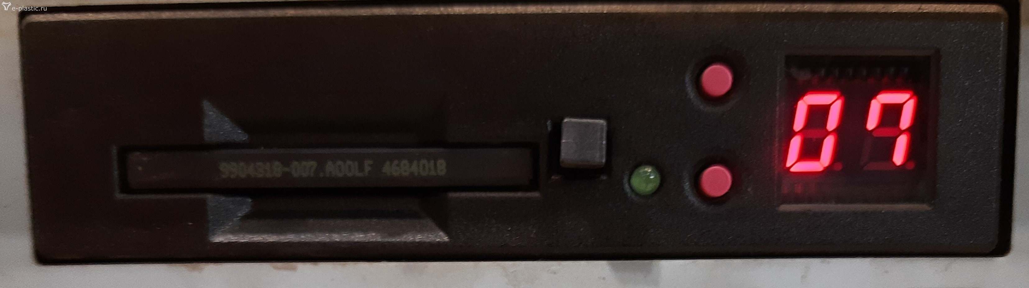

Re: Руководство и Документации для Krauss Maffei и Battenfeld
Вы когда машину полностью выключаете и включаете , дискета остаётся внутри? Просто у нас были проблемы подобные. Дискету всегда приходилось вытаскивать и дисковод Reset . Там есть отверстие , правда не на всех. У вас ещё один носитель должен быть в машине, типа жёсткий диск . Не знаю конечно какого года машина. Если бы считать данные с него , если он есть конечно.blindkitten писал(а): ↑16 ноя 2021, 11:24Блок питания монитора тоже перелопачивался, в смысле менялись высохшие электролиты, напряжения в норме.
Машинка 93 г. выпуска, положение дискеты никак не влияет, отверстия для сброса нет, правда дисковод с дискетой своебразные, дискета на 1 мб, при подключении другого дисковода, стандартного от пк ничего не происходит, не видит он его, совсем. Жесткого диска на этой машинке не обнаружено.
Простой дисковод она врядли увидит. Я уже упоминал на форуме , мы все их поменяли на устройства под флешку и забыли этот маразм с дискетами. Если надо могу показать какое. Больше не знаю чем помочь. Полностью бы mс карту поменять , хотя бы с другой машины на время. Покупать врядли хорошая идея. Хотя их в Ebay как грязи . Но это от 200 евро примерно.blindkitten писал(а): ↑16 ноя 2021, 11:51Машинка 93 г. выпуска, положение дискеты никак не влияет, отверстия для сброса нет, правда дисковод с дискетой своебразные, дискета на 1 мб, при подключении другого дисковода, стандартного от пк ничего не происходит, не видит он его, совсем. Жесткого диска на этой машинке не обнаружено.
Про дисковод очень интересно. С картами на km, если честно, лотерея. Брал карту с такого же станка, даже номера совпадют, а не тут то было, говорит, двигатель в обратную сторону вращается.
В другую сторону? Странно. Ок , про карты.

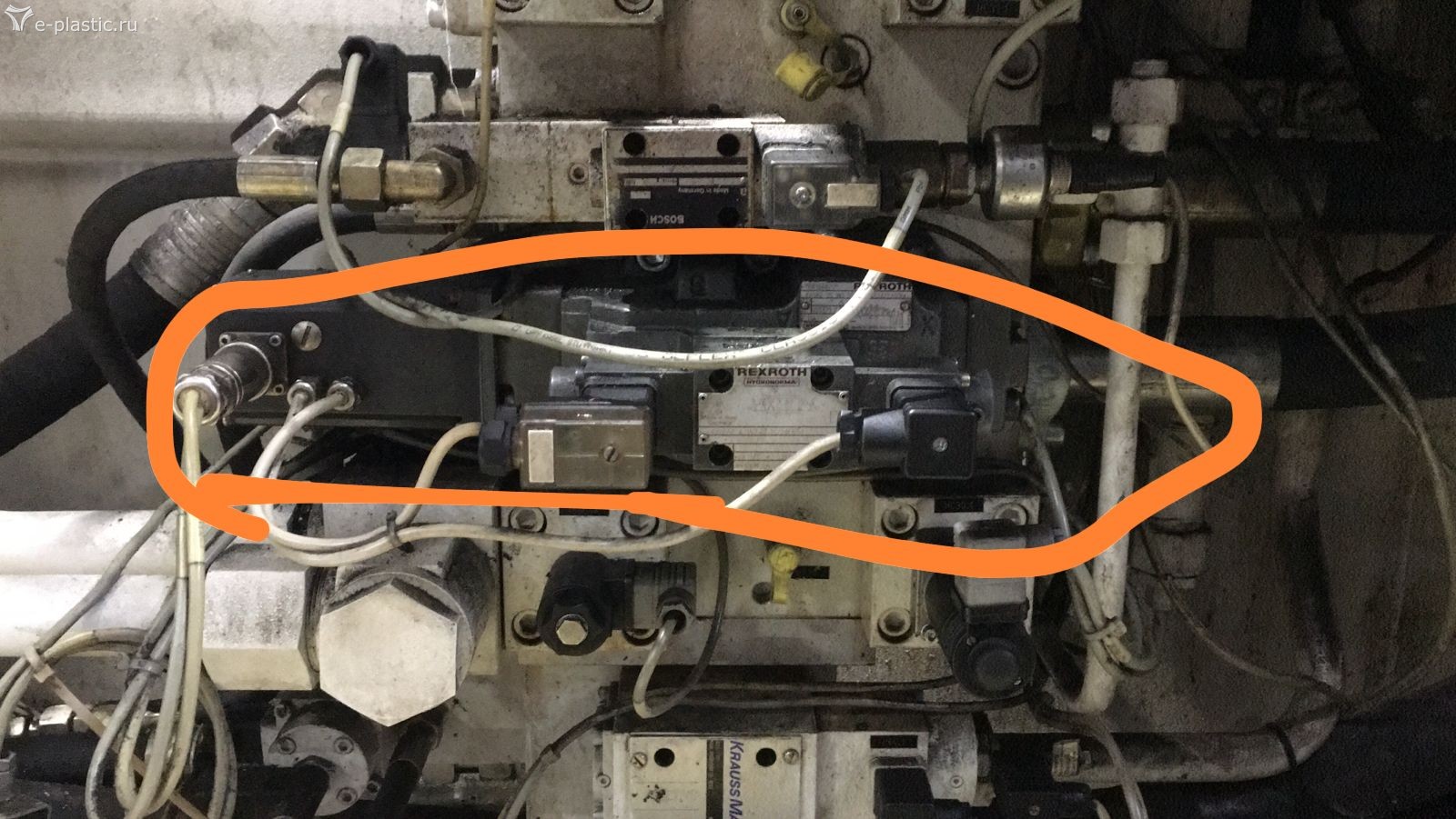

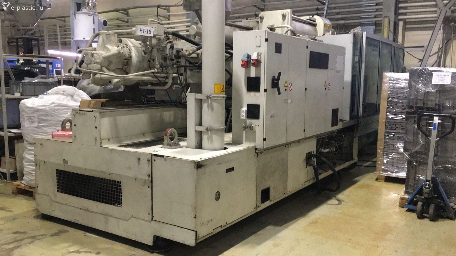

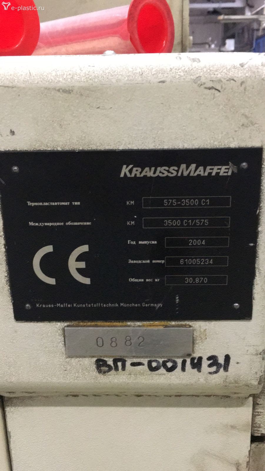

Всех С Новым годом. Добрый день. Купили машину КРАУС Маффей , не работала 4 года. Паспорта есть. Но как водится самое нужное для работы подергали и порастащили. Просим есть что нибудь у кого: Гидросхема, циклограма. Тип машины КМ3500 С1 /575 год выпуска 2004. 30 тонн. на сегодняшний, вернее вчерашний день Электронику монитор оживили. Кое что задвигалось. Плита не двигается ни куда. Мнения представителей разошлись. Одни грешат на электронику другие на гидравлику. Вот собираем информацию и ищем хотя бы схему гидро. на шильдике Тип машины и заводской номер. Представители Крауса обещали похожие варианты дать. И им большое спасибо если дадут.
Последний раз редактировалось ЗЮМ 01 янв 2022, 12:29, всего редактировалось 1 раз.

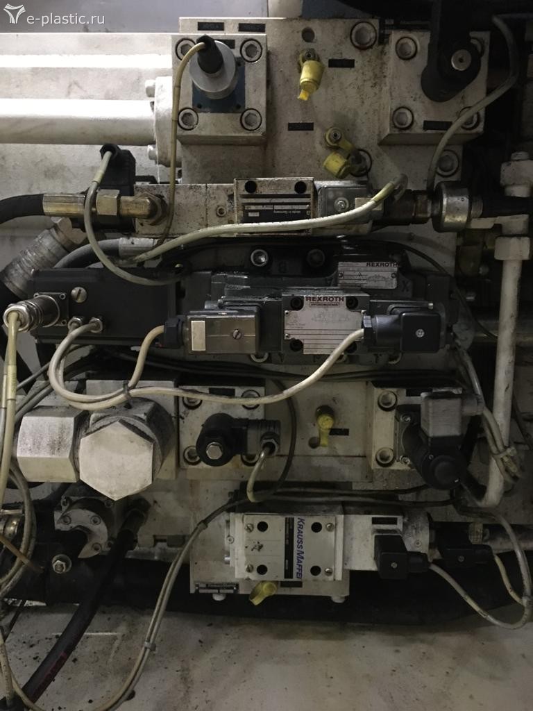

Советуют перебрать распределитель 4WRKE 25.....промыть типа, авось плита заработает. Но, мое мнение Электронщик впереди а мы за ним построимся с молотками и ломиками
Артур привет. Глянешь в окошко, вдруг КРАУСЫ мимо на лыжах будут кататься, спроси пожалуйста.
Общим солидный такой КОТ в мешке. И это только начало.

Видео устройстваhttps://youtu.be/2zW6pHi63zMПо железу гениально просто. Не давно обратил внимание на синхронный перевод.Подписался на хорошие видеолекции. Плотно будем осваивать пропорциональную технику. Которую обходили стороной, скромно говоря НЕ НАШ уровень
А так хочется покорить КРАУСа МАФФЕЯ. Отнюдь не финансовый интерес Спортивный.

Начните с гидроблокировки.ЗЮМ писал(а): ↑01 янв 2022, 12:11Всех С Новым годом. Добрый день. Купили машину КРАУС Маффей , не работала 4 года. Паспорта есть. Но как водится самое нужное для работы подергали и порастащили. Просим есть что нибудь у кого: Гидросхема, циклограма. Тип машины КМ3500 С1 /575 год выпуска 2004. 30 тонн. на сегодняшний, вернее вчерашний день Электронику монитор оживили. Кое что задвигалось. Плита не двигается ни куда. Мнения представителей разошлись. Одни грешат на электронику другие на гидравлику. Вот собираем информацию и ищем хотя бы схему гидро. на шильдике Тип машины и заводской номер. Представители Крауса обещали похожие варианты дать. И им большое спасибо если дадут.

Нужно дождаться от "Краусов" схем и потом работать.
У ТПА большое количество контрольных точек для проверки давления. Подключайте манометр и смотрите. И не какого тыка.

-------------------------!!!!!!нашли из-за чего теряет настройки На плате МС301 в углу стоит микросхема памяти на высокой панельке(снимаем ее, а под ней видим DS1213, рядом на этой-же платке буква "С" ) - это смарт сокет (DALLAS SMART SOCKET) у которой внутри есть литиевый элемент...тот самый который, в течении 10-ти лет хранить Ваши настройки/
....про DS1213 почитать https://docs.yandex.ru/docs/view?tm=164 ... 26nosw%3D1
можно найти ее на EBAY & ALIEXPRESS я буду выпаивать скорее всего и подпитывать согласно инструкции (или выводить проводки под установочную панельку под литиевую батарейку CR2032)

В итоге с платой MC301 поработали, нашли, куда запаять внешний литиевый элемент CR2032.
Фото прилагаю:
Фото прилагаю:

Вас интересовала документация на Krauss Maffei KM250-1200-b2. Точнее на микроконтроллер МС3.
- выше описана проблема решения проблемы и устранение ошибок путем установления литиевой батарейки на примере Krauss Maffei KM150 (Микроконтроллер МС3). Замерьте напряжение на контрольных точка DS1213 - на разрядившейся батарейки у меня было 0,36вольта (см фото) на моем примере бордовый провод "+", белый провод "-".
В документации написано, что при падении напряжения до 2-х вольт на внутренней батарейки, параметры обнуляются.
На разрешении проблемы ушло 3 дня, пока разобрались с документацией на микросхемы и на Краус, - то да сё.
