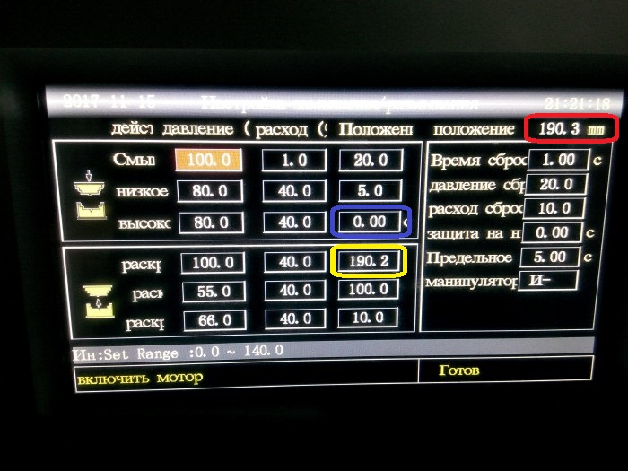

Пришел китаец новый, без инструкций и описаний, вертикальный ТПА SY-550c, и тут при пуско наладочных работах выяснилось что станок не хочет работать в полуавтоматическом режиме, то есть я все настройки подобрал и в ручном режиме станок работает идеально, но как только переключаю в полуавтомат происходит следующее: идет процесс смыкания формы и сразу сброс нагрузки и форма раскрывается. Уже что только не перепробовал ничего не помогает. Может кто сталкивался с аналогичными проблемами? Прошу помочь. Заранее благодарен.

Возможно "Защита формы", смотрите настройки смыкания.

#3 Сообщение grif7891 » 01 янв 2018, 07:14

Но я что только не пытался менять в вкладке настроек раскрытия и закрытия, фото вкладки привожу ниже.

#4 Сообщение Мулланур » 01 янв 2018, 07:52
У Вас Смыкание должна пройти точку 0.00 мм, то есть положении смыкании должно появится как минимум -0.1 мм.
Или Вы должны изменить значение при котором пройдя его пойдет "Высокое" действие.( например 1.0 мм)

#5 Сообщение grif7891 » 01 янв 2018, 17:02

Не совсем понял как это отобразить в моих настройках. Не могли бы вы подробней объяснить?

#6 Сообщение Мулланур » 01 янв 2018, 17:41
grif7891 писал(а):
01 янв 2018, 17:02
На вашем фото экрана, форма в раскрытом положении. При задании на размыкание 190,2 мм (желтый), фактически форма раскрыта чуть больше (красный), то есть форма прошла заданную точку и после прохождении заданной точки форма остановилась.
При смыкании формы, фактическое положение формы должно быть меньше чем заданное ( синий), тогда пойдет выполнятся следующий шаг цикла.

#7 Сообщение grif7891 » 01 янв 2018, 21:45

Получается в синий квадрат нужно в место нулей внести значение меньшее чем задано ниже? К примеру 190.0 или 190.1? Или я не правильно понял?

#8 Сообщение Мулланур » 01 янв 2018, 21:55
grif7891 писал(а):
01 янв 2018, 21:45
Не правильно!
Нужно в ручном сомкнуть форму, посмотреть в область выделенное красным цветом и установить значение в области синего цвета выше чем в красного.

#9 Сообщение grif7891 » 01 янв 2018, 22:09

Все понял, спасибо большое.
