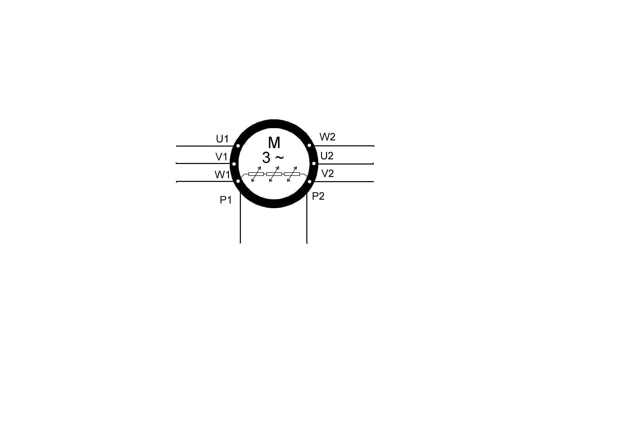

Скажите пожалуйста что означает три похожие на резистора и перечеркнутые стрелкой.
Немецкий электродвигатель AEG 1979 года 30 квт. 1470 оборотов. Треугольник 380В.

Терморезисторы (по одному в каждой из обмоток) для контроля перегрева.

agent_serg - большое спасибо за помощь
