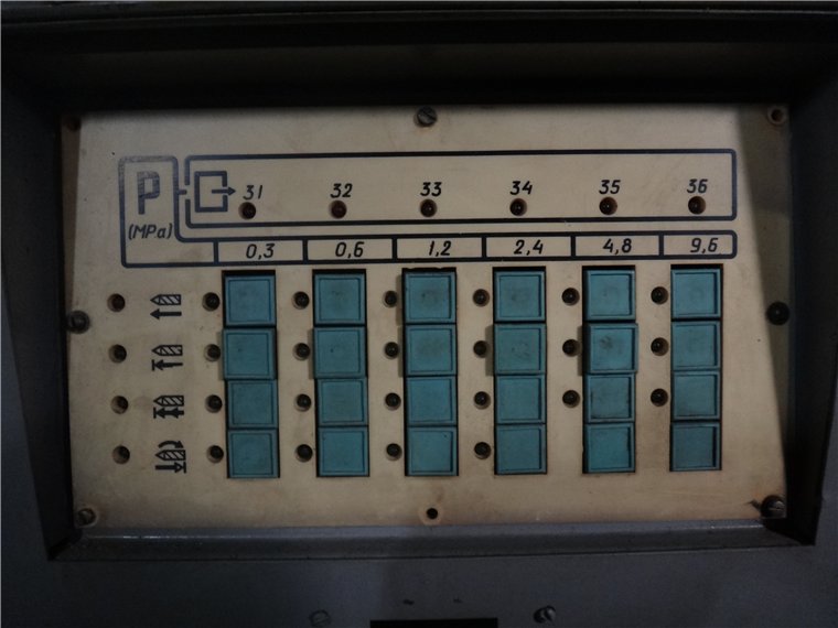

Спасибо большое.На панели все давления подписаны. У меня нет 36 магнита на панели есть но физически нет кончается 35 магнитом. но под 36 подписано самое большое давление. Шнек при регулировке, я пониманию упрётся до упора. Разогревать цилиндр во время регулировки нужно? Он может быть пустым без пластика?

Re: Регулировка клапанов на ДЕ3127-63ц
Фото панели. Я так понимаю что самое большое давление нужно настроить на 35 магните. Или всё таки поставить ещё один клапан номер 36

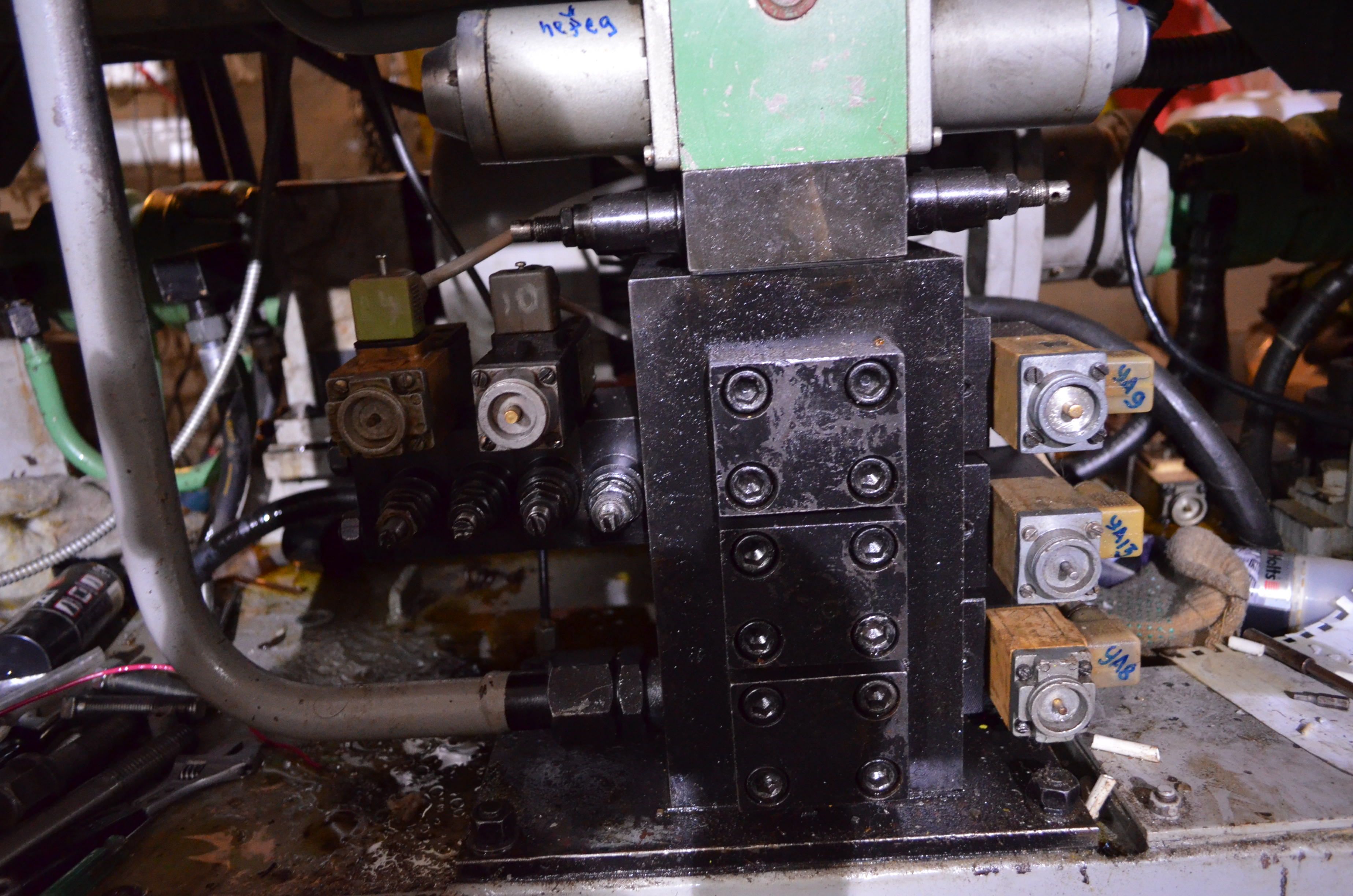

Доброго дня. Начал настраивать давление на клапанах .
35 магнит 4,8 мпа
34 -2,4 мпа
при настройке следующих клапанов возникла проблема давление ниже 2,4 мпа не опускается даже если убрать вообще пружину с клапаном давление всё равно 2,4 мпа. давление падает когда. Не пойму в чём проблема. Магниты срабатывают а давление в низ не падает в выше регулируется без проблем. клапана установлены как на фото ( фото не моего термопласта , но расположение такое же)

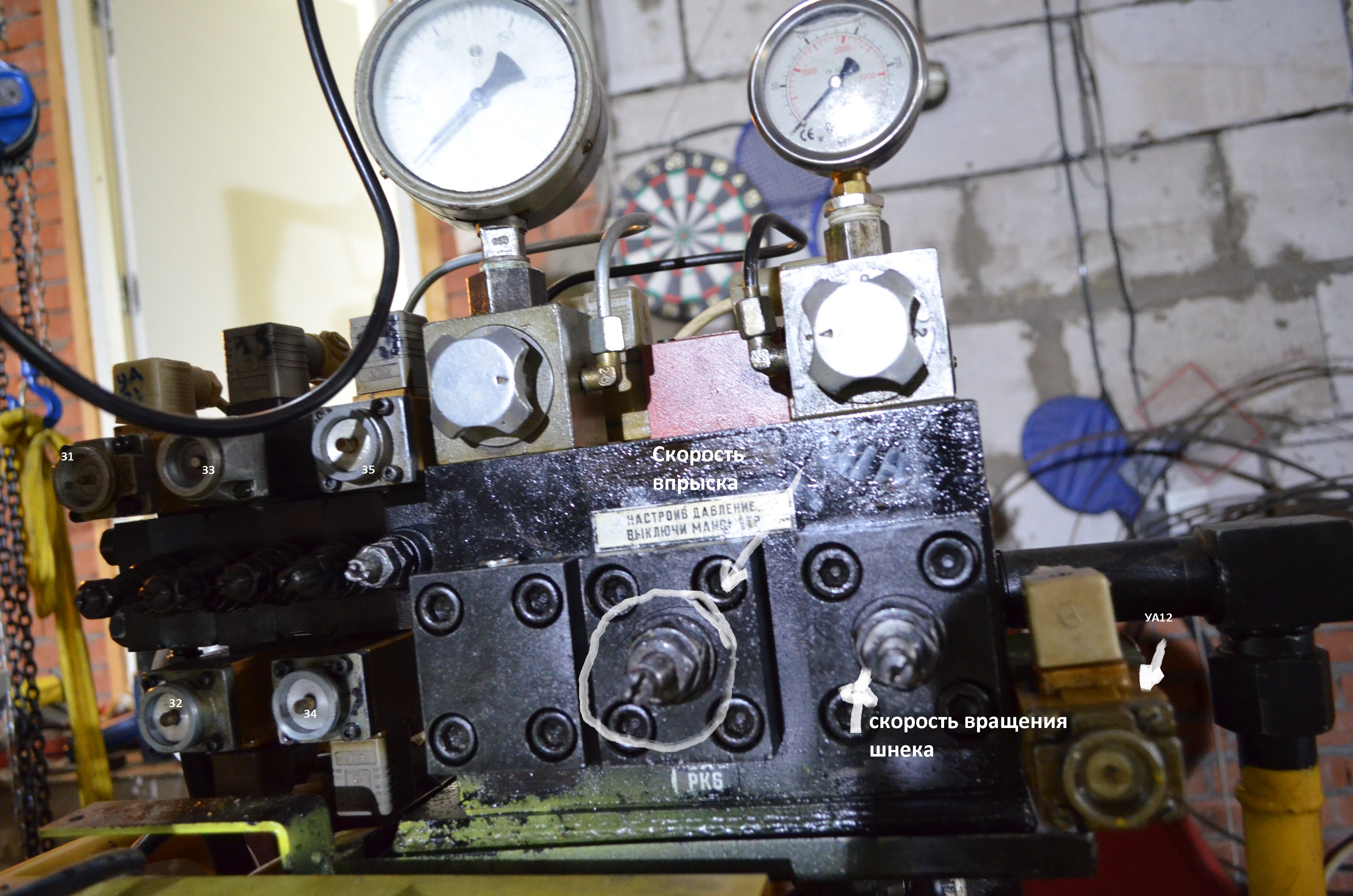

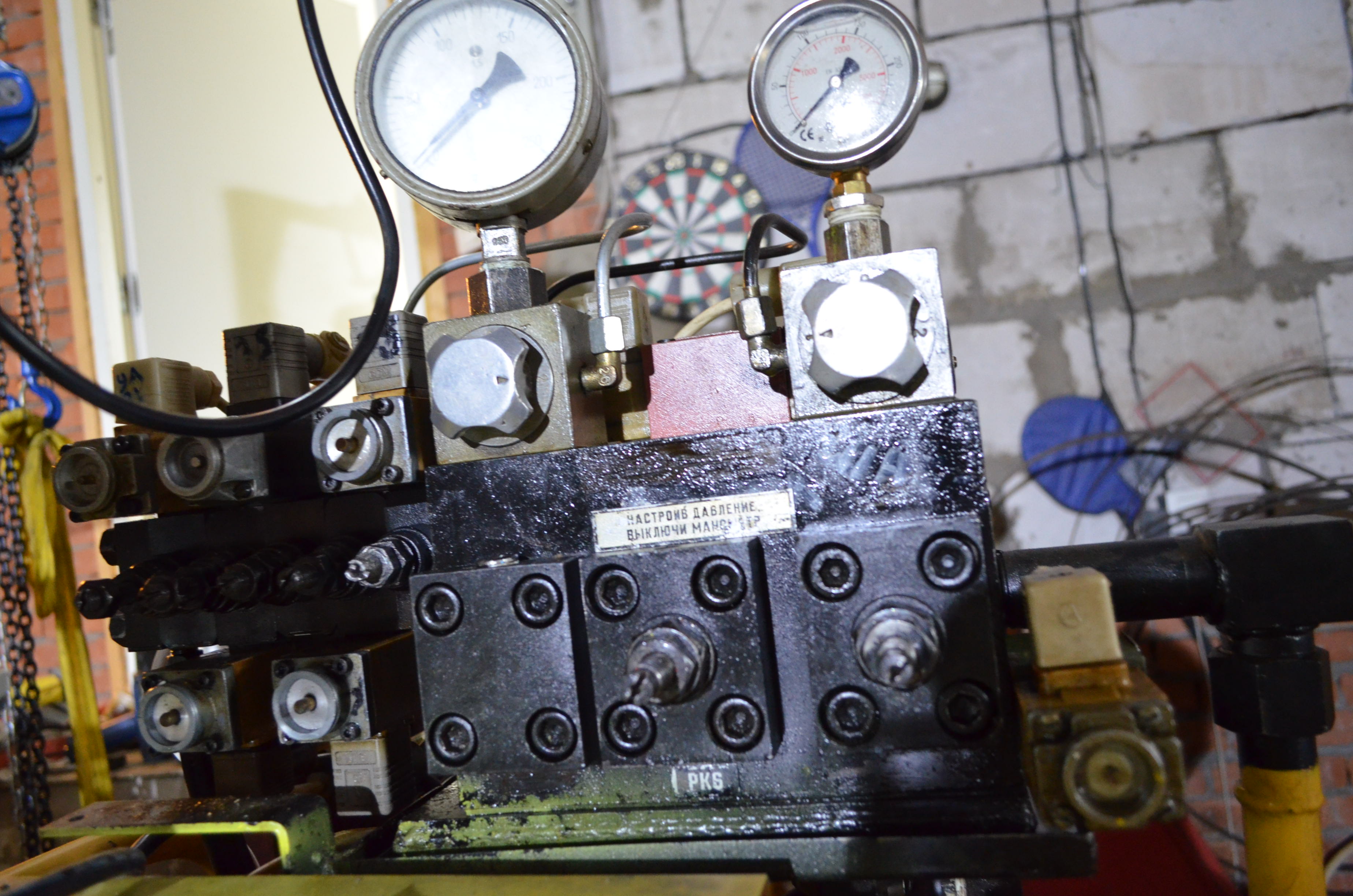

Добавлю фото своего термопласта. Установлен новый блок управления.
И ещё заметил при выкручивании винта скорости впрыска давление при нажатой кнопке впрыск уменьшается. И на какое давление он настроен ниже его опустится при настройке клапанов 31-35 не получается. Ещё добавлю. Клапана 31-по 34 небыли установлены я их установил и подключил к блоку управления. Стоял один клапан 31. Второй манометр был не подключён. Достался полностью весь блок управления с другого термопласта списанного в металлолом. Так же были установлены 10 (настроил на 5мпа) и 14 (клапан защиты инструмента.)
Всё победил я эту проблему. Всё дело было в неисправном магните с клапаном. Заменив его настроил все клапана без проблем.
Доброго времени суток. Все же один вопрос остался по регулировке. На какое давление нужно регулировать клапана? На панели написаны значения , но там есть 36-й магнит, а у меня нет. Гидросхема выше. Может у кого есть таблица регулировки давления для моей схемы из пяти клапанов. Спасибо.
Нашел на какое давление нужно настраивать блок впрыска. Может кому пригодится.
Для ТПА 50, 100 тс
0,2
0,4
0,8
1,6
3,2
6,4
Для ТПА 160тс
0,3
0,6
1,2
2,4
4,8
9,6
Странно у меня стоит панель для ТПА 160 тс ( правильно это или нет?)
