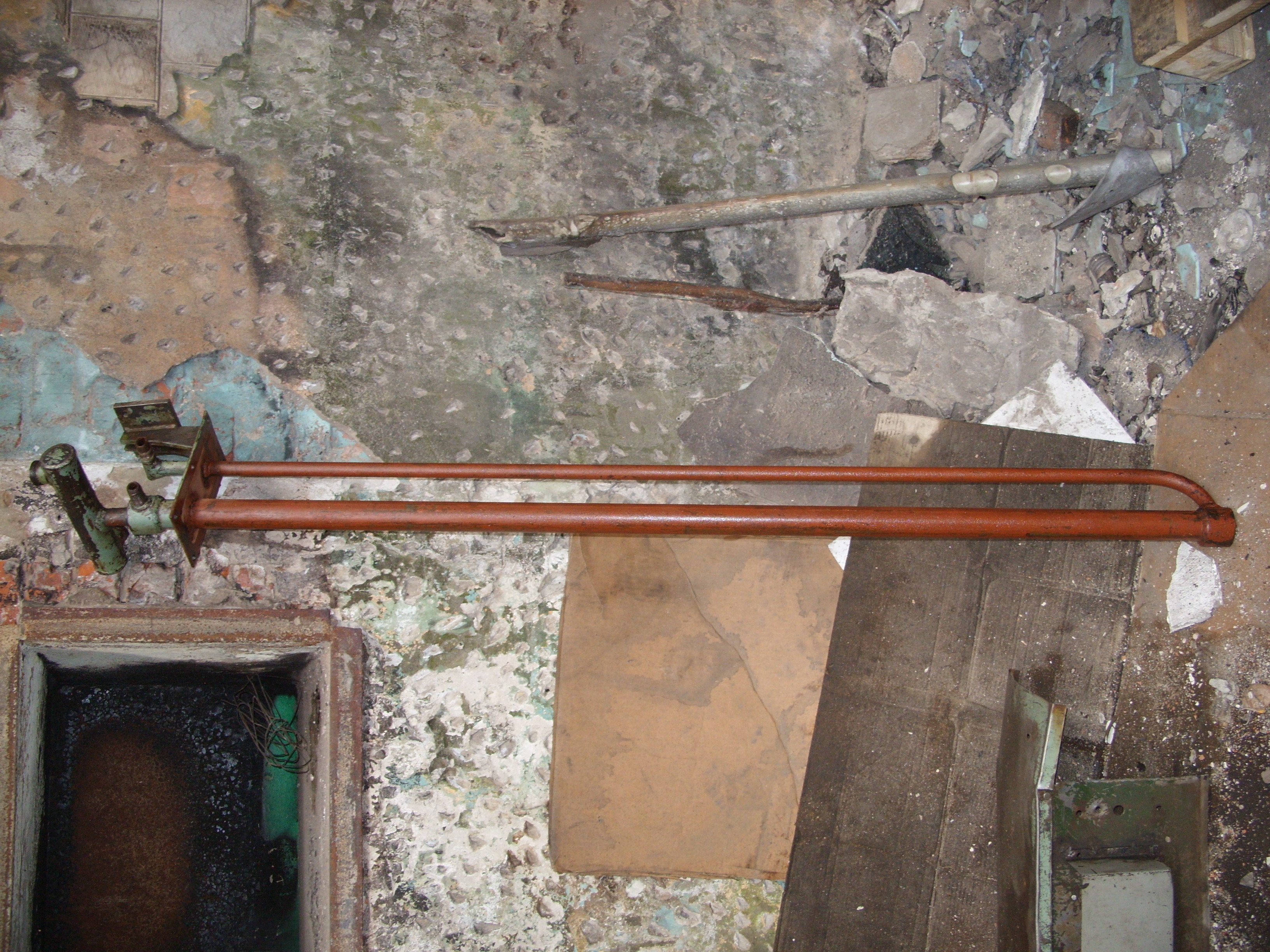

Без охлаждения масла и смену непрерывно не проработаешь. А если масло нагреется до 60 градусов, все резинки превращаются.... в г-но, и течет со всех дырок... Я подумывал радиатор зиловский (или) на слив поставить, но боюсь не выдержит давления, доп насосик с отопления газельки и теплообменник...

Lmitry писал(а):Без охлаждения масла и смену непрерывно не проработаешь. А если масло нагреется до 60 градусов, все резинки превращаются.... в г-но, и течет со всех дырок... Я подумывал радиатор зиловский (или) на слив поставить, но боюсь не выдержит давления, доп насосик с отопления газельки и теплообменник...
Кстати, может кто еще чего посоветует
Полотенце-сушители из нержавейки бывают?
На том станке, где два раза пришлось менять масло из-за трещины в теплообменнике изготовили наружнюю трубу с двойными стенками под водяное охлаждение. Но особой разницы в работе с другими станками, где охлаждения масла нет не заметили, поэтому во избежании проблем не стали их подключать.

#13 Сообщение Бегемот » 05 июл 2017, 20:00
Собственноручно варил три холодильника для ДЕшек из оцинкованной трубы, ни каких протечек не было, хотя я и не профессиональный сварщик, к чему там двойные стенки? Давлением воды 3х миллиметровую стенку разрывает??
