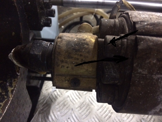

Откручиваете передний фланец вместе с соплом, разогреваете шнек и начинаете его выдавливать впрыском, путём подставления металлических проставок в виде цилиндриков диаметром меньшим чем диаметр шнека на 2-5 мм. Обратно гидроцилиндр возвращаете путём декомпрессии(гидравлический отвод шнека). Если данная процедура не пройдёт, снимаете шнековую пару целиком и ищите гидропресс с хорошим усилием, и вся процедура повторяется до победного. Новая шнековая пара обойдётся вам примерно в 1100-1200 уе.

ПластСтер писал(а):Откручиваете передний фланец вместе с соплом, разогреваете шнек и начинаете его выдавливать впрыском, путём подставления металлических проставок в виде цилиндриков диаметром меньшим чем диаметр шнека на 2-5 мм. Обратно гидроцилиндр возвращаете путём декомпрессии(гидравлический отвод шнека). Если данная процедура не пройдёт, снимаете шнековую пару целиком и ищите гидропресс с хорошим усилием, и вся процедура повторяется до победного. Новая шнековая пара обойдётся вам примерно в 1100-1200 уе.
К сожерению 1100-1200 уе. нет. Вчера пробовал так: разогрел открутил сопло вставил между подвижной плитой и шнеком через проставку
гидравлический 20ти тонный домкрат. Попробовал давить не двигается зараза. Правда сильно давить побоялся как бы не отломать чего.
Придется наверное снимать целиком. Чтобы снять откручиваетя фланец и он выйдет или там что-то еще открутить надо?

#19 Сообщение ПластСтер » 02 июн 2017, 11:38
KDA71 писал(а):Хотелось бы понять суть проблемы, чтобы избежать в дальнейшем. Что это может быть? Слишком густой материал ? Перегрел? Недогрел?
Наконечник шнека воткнулся в фланец? Или до него он дойти не может. Если погреть по дольше не будет хуже? Сколько по времени
можно греть и при какой температуре. Заранее спасибо за ответы. Сильно не ругайте ТПА у меня первый.
Открутить нужно не только сопло, но и фланец!!! На фото стрелкой указал. Далее устанавливаете максимальную температуру, ну или градусов 350 и пытаетесь на максимальном давлении впрыска выдавить гидравликой! Греть нужно минимум минут 40, чтоб гарантировано прогрелось. Шнек у вас должен выйти весь, вперёд, форму придётся снимать и в центровочное отверстие ловить шнек. Вот если не пойдёт гидравликой, то тогда уже домкратом давите. Греть теперь можно сколько угодно, хуже уже не сделаешь.
Клин как правило происходит при попадании различных мелких стальных предметов, как то гаек, как писалось выше, или шариков от подшипника, и т.п..
Не факт. Две недели назад у коллег был клин от попадания ПВХ, плюс они его ещё на сутки там оставили.

ПластСтер писал(а):
Alexbux1 писал(а):Клин как правило происходит при попадании различных мелких стальных предметов, как то гаек, как писалось выше, или шариков от подшипника, и т.п..
Подскажите а клин от ПВХ как лечили. Так же грели и выдавливали или как то по другому? Спрашиваю потому что перед полипропиленом
был именно этот гадкий ПВХ.

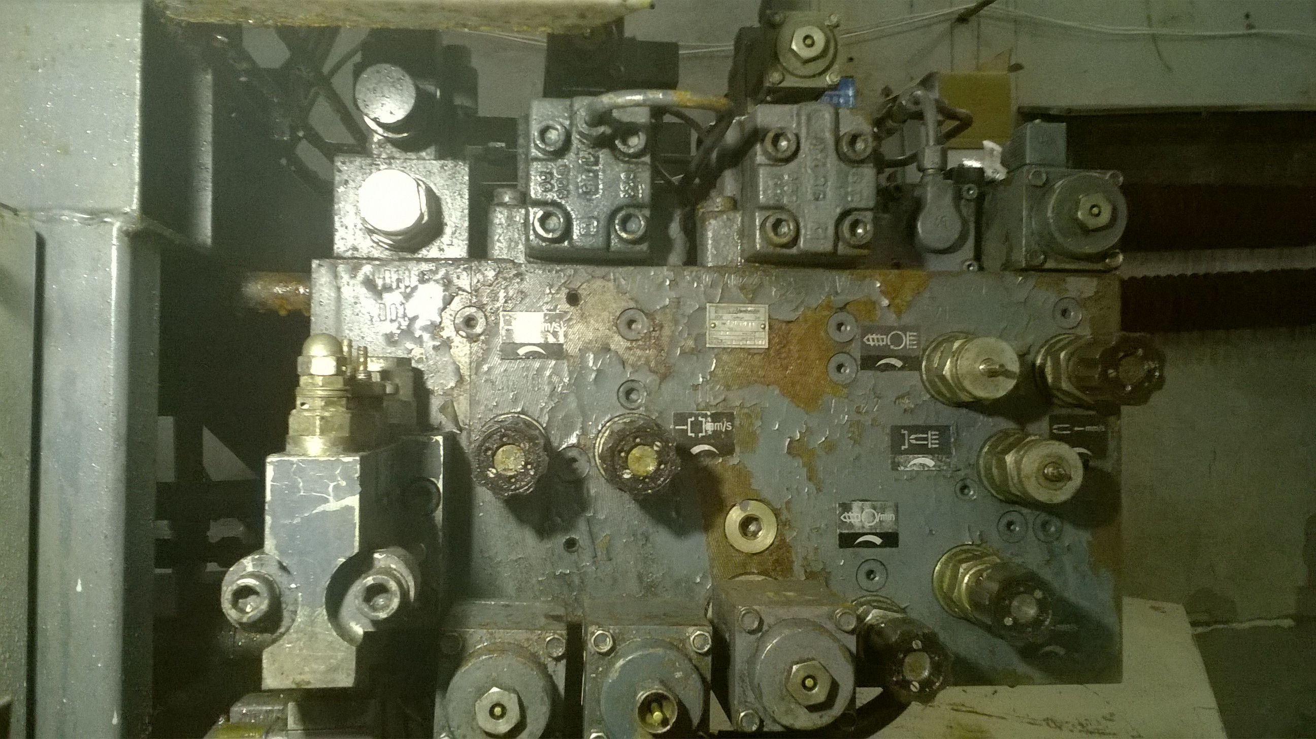

Мулланур писал(а):Ещё когда в гидросистеме всего 15 кг/см² (1,5 MPa), когда должно быть больше. Что манометр говорит?
Манометр ничего ни говорит, лиш немного дергается. Я думаю либо манометру конец либо переключателю который рядом.
Надо разобрать посмотреть. Может давление и занижено но явно не 0.
А вот от чего я в полном недоумении когда начинает скакать стрелка манометра который отградуирован в градусах.
Насколько я понимаю к нему подключена запаеная трубка. И стрелка может отклонятся только от нагрева.

#26 Сообщение Мулланур » 03 июн 2017, 11:43
Что за поколение куаси? Можно общее фото гидроблока?
KDA71
Сообщения: 48
Зарегистрирован: 09 май 2016, 13:16
Страна, Регион, Область: Россия Самарская обл.
Благодарил (а): 8 раз
Re: KuASY 170/55 реанимация
#27 Сообщение KDA71 » 03 июн 2017, 11:52
Мулланур писал(а):Что за поколение куаси? Можно общее фото гидроблока?
KDA71
Сообщения: 48
#28 Сообщение KDA71 » 03 июн 2017, 12:02
Фото таблички вечером поищу.

KDA71 писал(а):
ПВХ при такой температуре дикструдирует и разлагается. Остаётся один песок... Выдавили гидравликой.

#30 Сообщение Мулланур » 03 июн 2017, 12:41
Табличку не надо, я по блоку определил.
Надо поставить на поворотном золотнике (тот что с манометром рядом) на значок насоса и нажать на него. Другой рукой нужно нажать на VR03 или VR04, если давления не появится тогда нужно перебирать VD01 полностью. Если давление есть от 100 бар но не более 175 тогда, проверьте давление при декомпрессии доведя поршень впрыска до упора, если при этом давление будет более 30 но не выше 175 бар, тогда можно смело приступать к разборке материального цилиндра и выниманию шнека.
