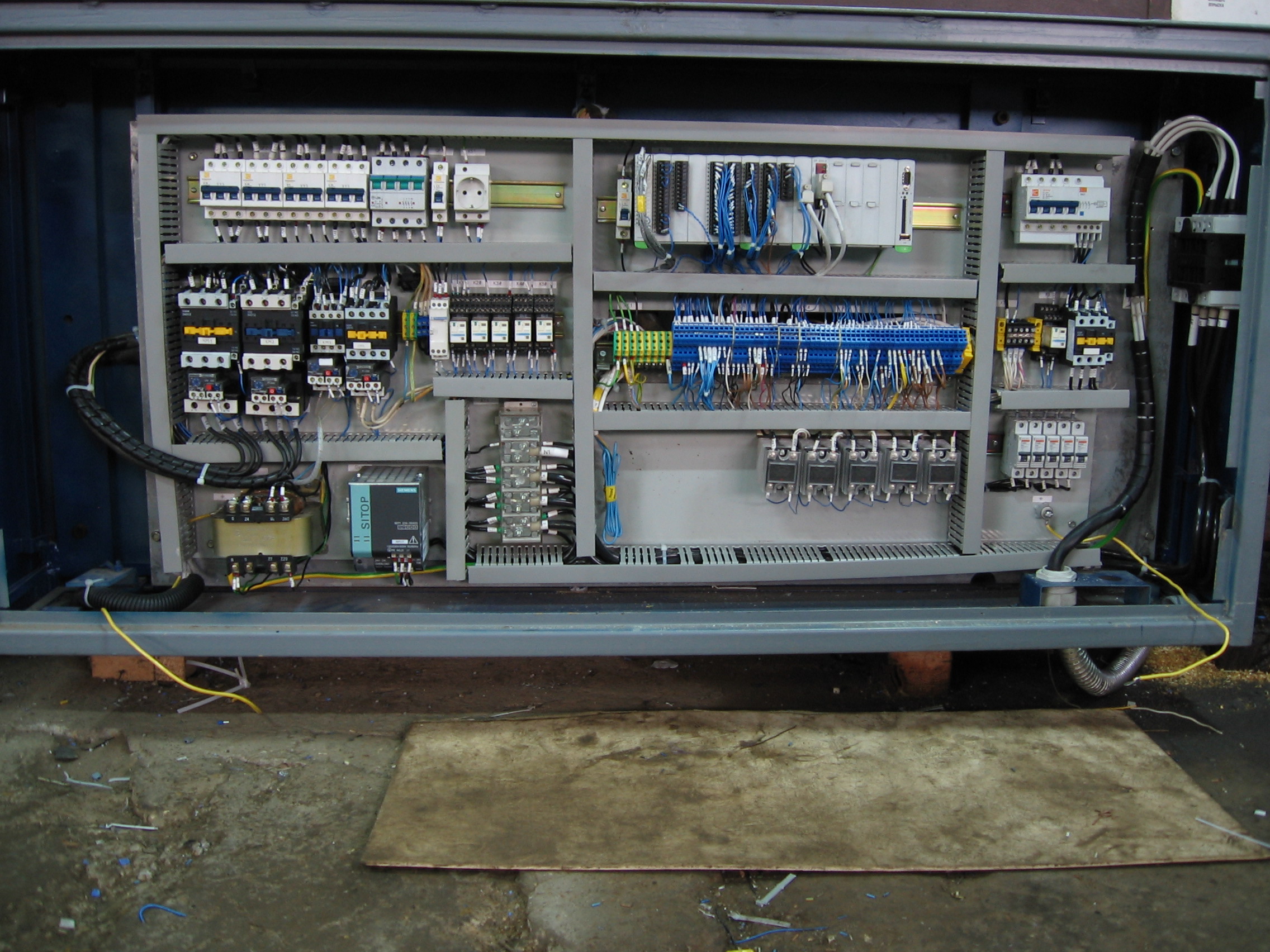

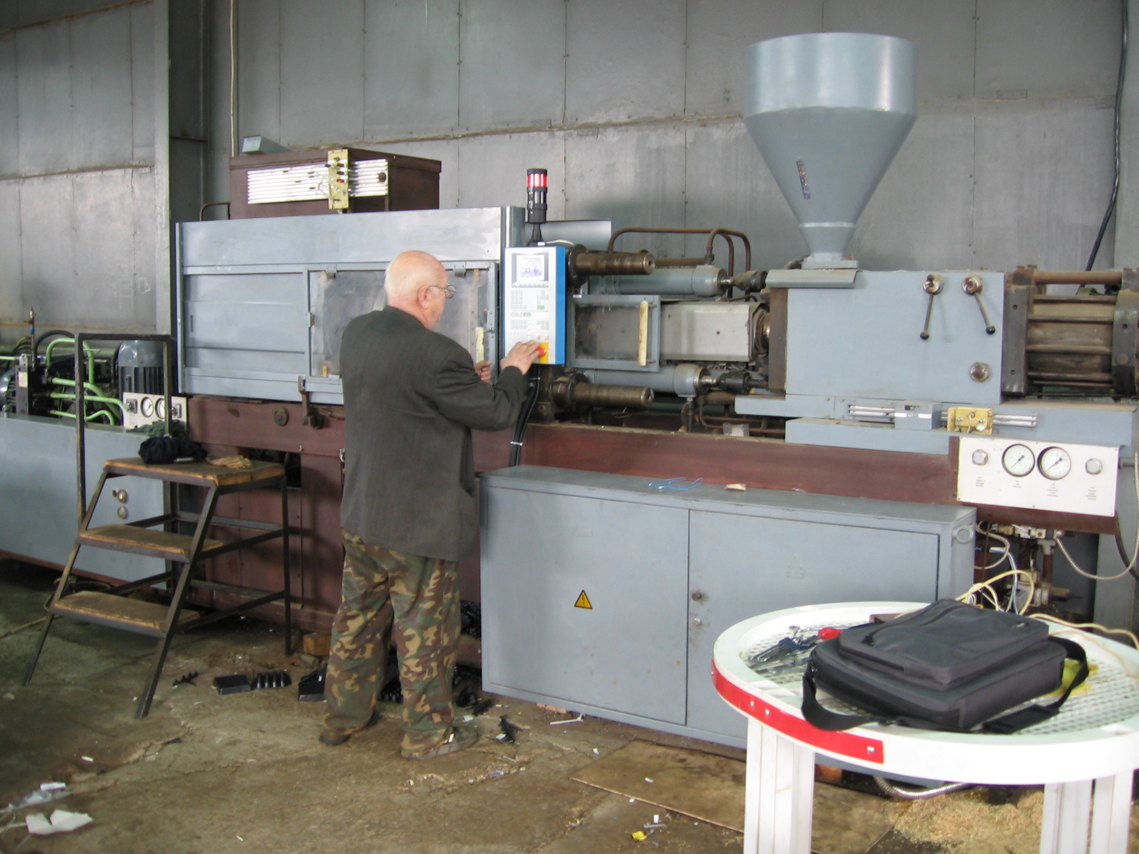

Есть сия чудо, в простое лет 10, досталось в подарок с предприятием. Планирую попытаться восстановить, но как всегда спецов нет, схем нет.
Сам имею представление о сия девайсах, но без схем и намеков на решения не разберусь (по большей части я электронщик).
По этому прошу помощи у умных людей "возможно не за спасибо".
p/s на данный момент не подает признаков жизни, гидравлика с виду в хорошем состоянии.

Однажды, такой ТПА реанимировали. Т.к. старую электронику разграбили, была произведена модернизация ЛПД. Установили программируемый контроллер, новый пульт управления с дисплеем для термопластавтомата, заменили пускорегулирующие аппараты системы управления. Схема электрическая термопластавтомата, фото и подробности на http://elektrospec.wixsite.com/etpa/lpd-500-160
Восстановленный ЛПД 500/160
