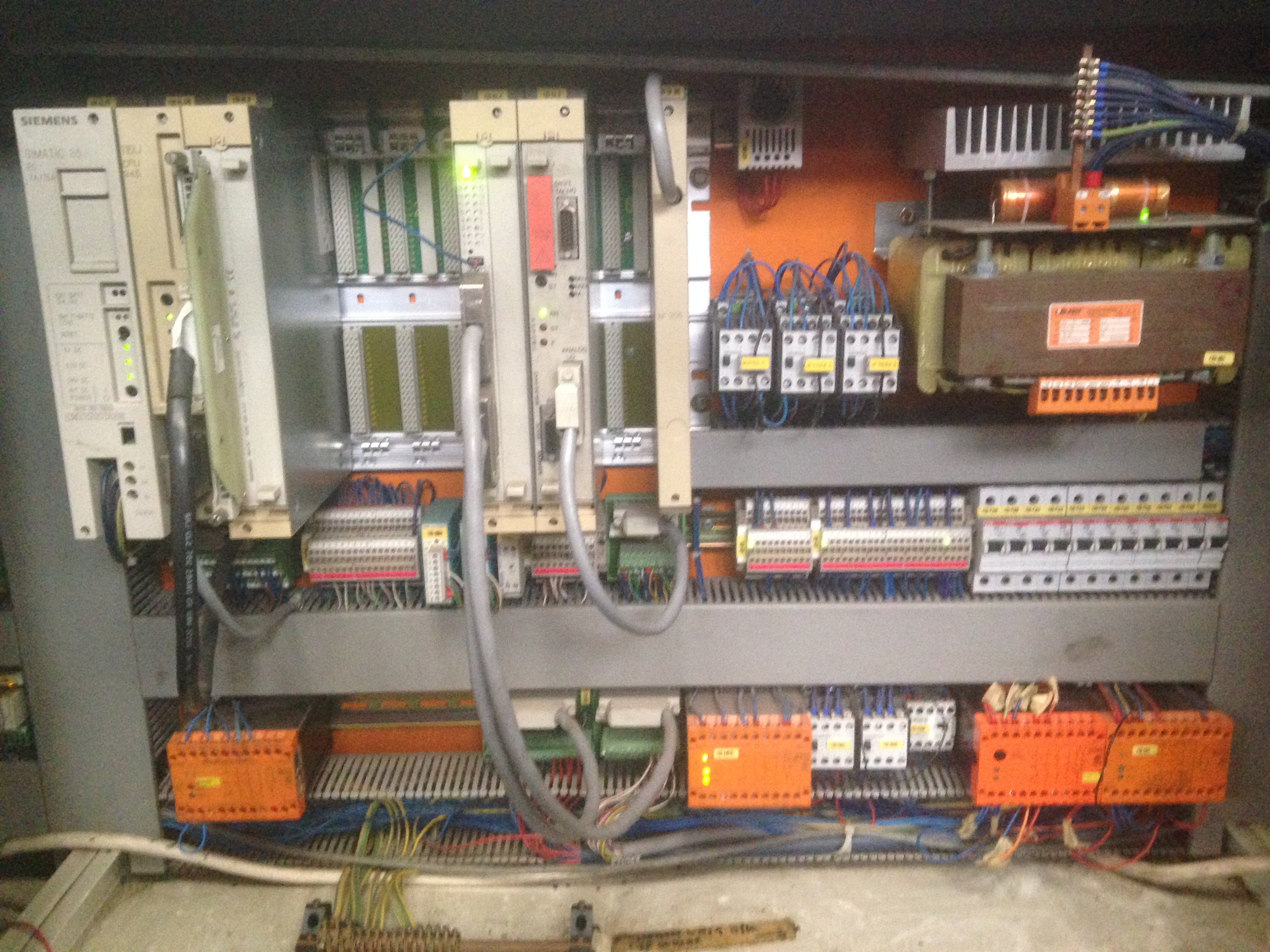

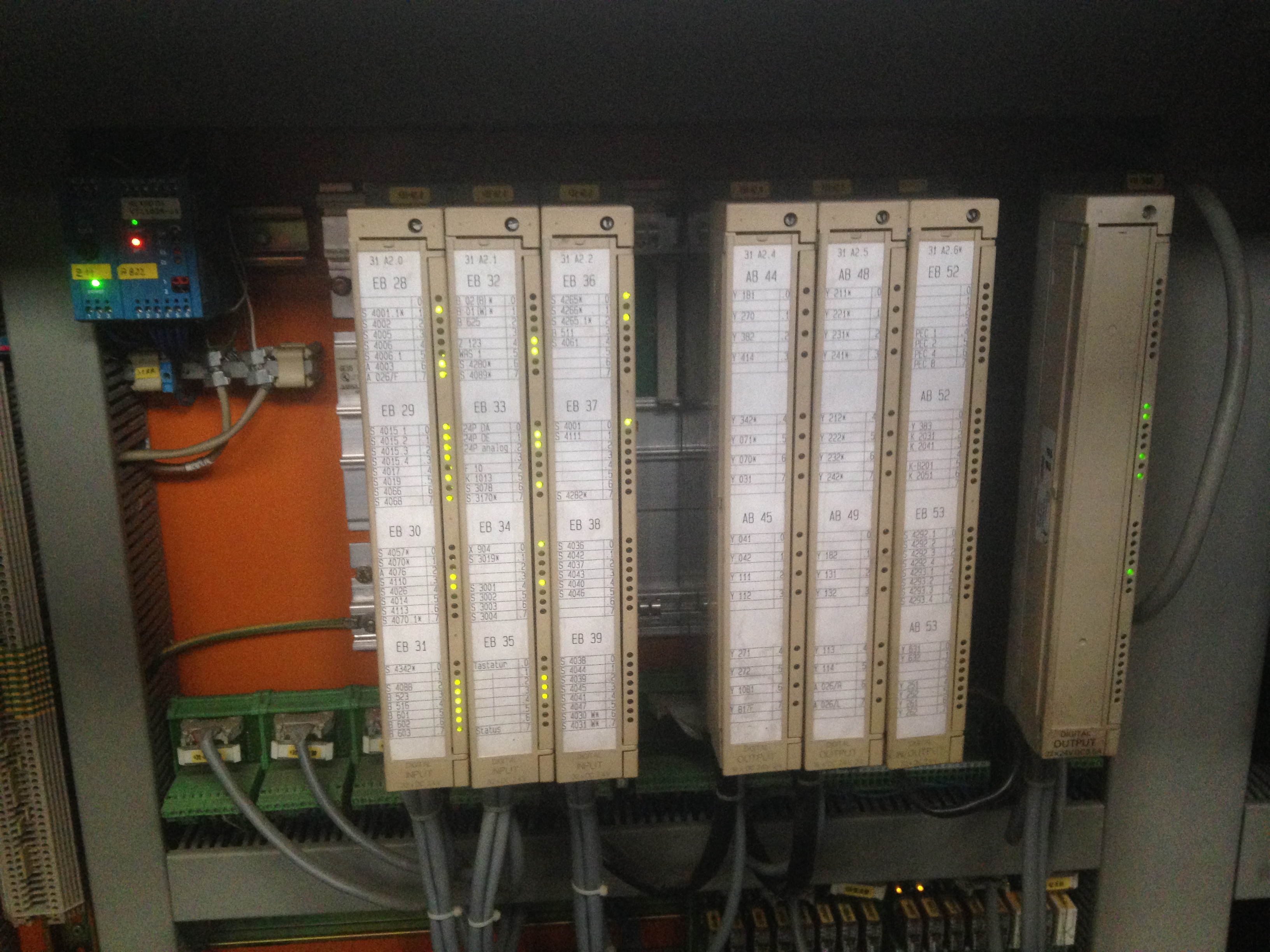

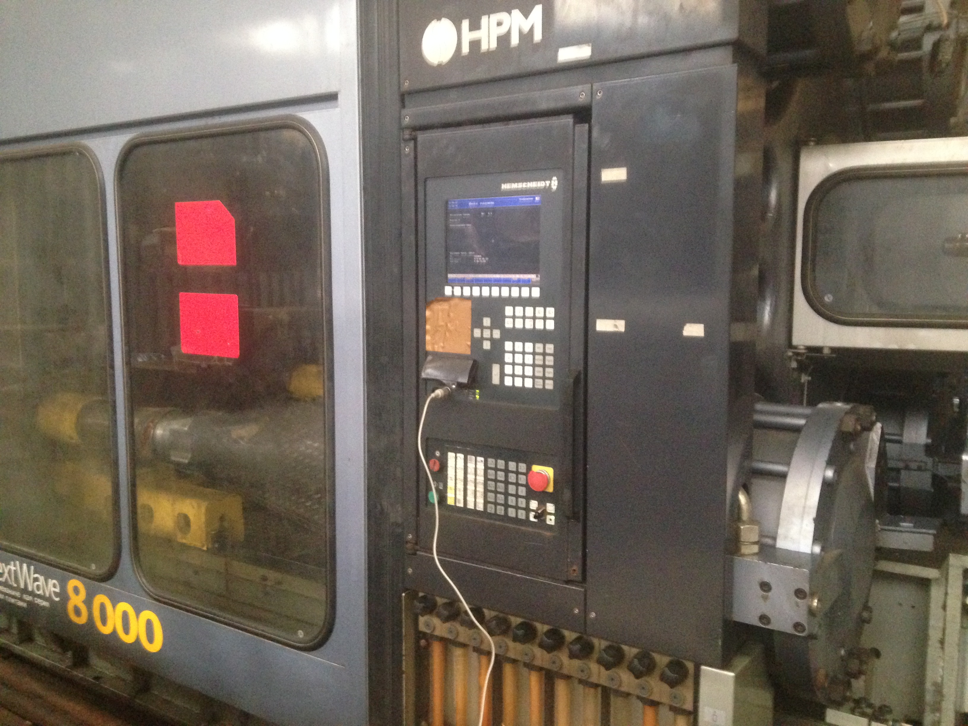

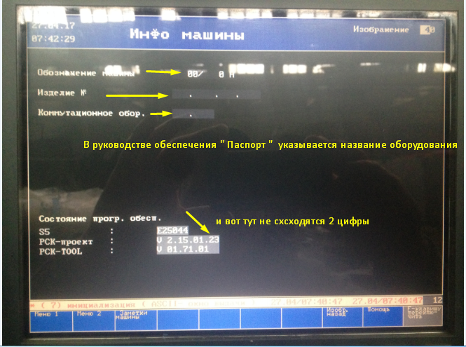

Здравствуйте Деда Боря, вот фото машины и электро-оборудования!dedaborja писал(а):Смотрите личку. Фото лучше сюда. Будем разбираться.
я вот что заметил на фото с дисплея нету НАЗВАНИЕ МАШИНЫ Hemscheidt 8000/5000 (см. Фото № 3, нету название машины покажу стрелочками).
Siemens step 5 все в зеленых огонечках , все светится я так понимаю в ON.

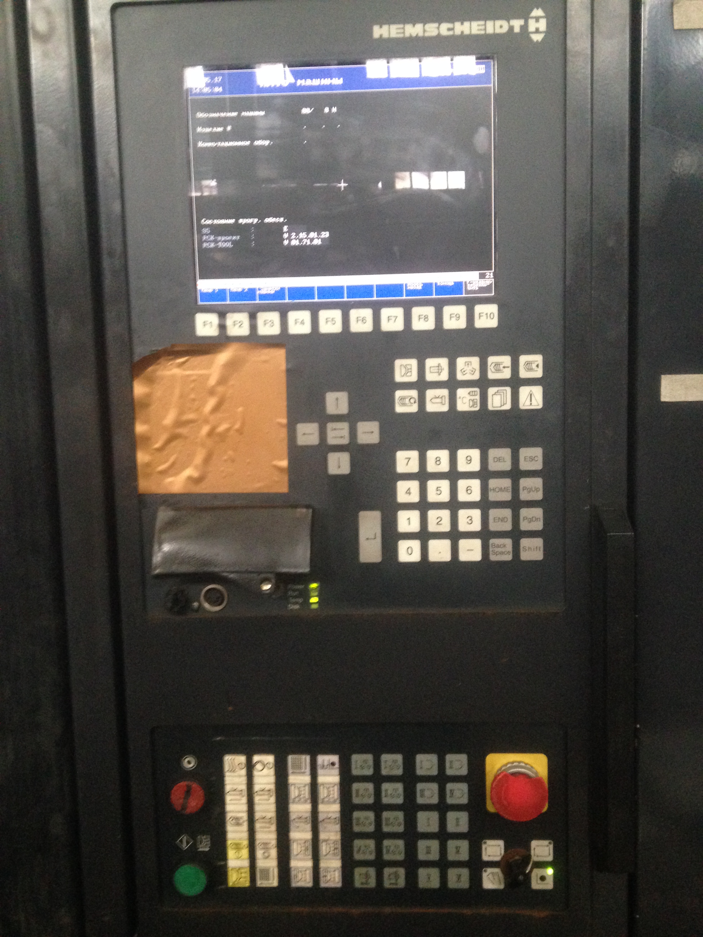

Во-о-! Это уже что-то. Сразу вопросы. Что под крышечкой на пульте, где 4 светодиода зеленых? Неужели дисковод флоппи?
Машина в металле, похоже, одинаковая у нас с вами. Такой пульт видел на более поздних Хемшайдах (давно это было). Фирма выпускала телевизоры "Роллсон", потом сбежала от налогов в оффшор. Может статься, что оборудование до сих пор осталось на площадке у преемников. Однако, не факт, что версии софта совпадут. Взять, хоть, ваш случай, где не личат 2 последние цифры. Вы же немцам версию софта, номер машины предоставили? То, что они прислали, скорее всего (судя по расширениям) Maschine, Prozess, Complekt. Но не все так просто. Эти данные должны разместиться на носителе (пусть пока будет дискета) именно в том секторе и под определенным номером, к которому запрограммирована обратиться операционная система. Персональный компьютер лепит данные не разбираясь в тонкостях - где свободно, туда и кинет. Если, вообще, совпадет по формату.

По сравнению с моей машиной даже в конфигурации Симатика есть разница - модуль памяти (оранжевая вставка) стоит в основном контроллере (слева), а не как у вас в расширительном блоке (зачем? вроде и так памяти хватало)
Теперь замечания к фото. Надписи не читаемы. Разрешение кадра мало. Если движок сайта урезает, то лучше через облако (спасибо его создателям).
У вас осталось ввести правильные данные группы Maschine, и все пойдет.

Всё-таки машина поновее. Похоже и реестр там уже есть, если расширения присутствуют. Ну, и запишите, и попробуйте загрузить с 811 меню, как они предлагают. Попытка не пытка. В худшем случае система выдаст ошибку.
