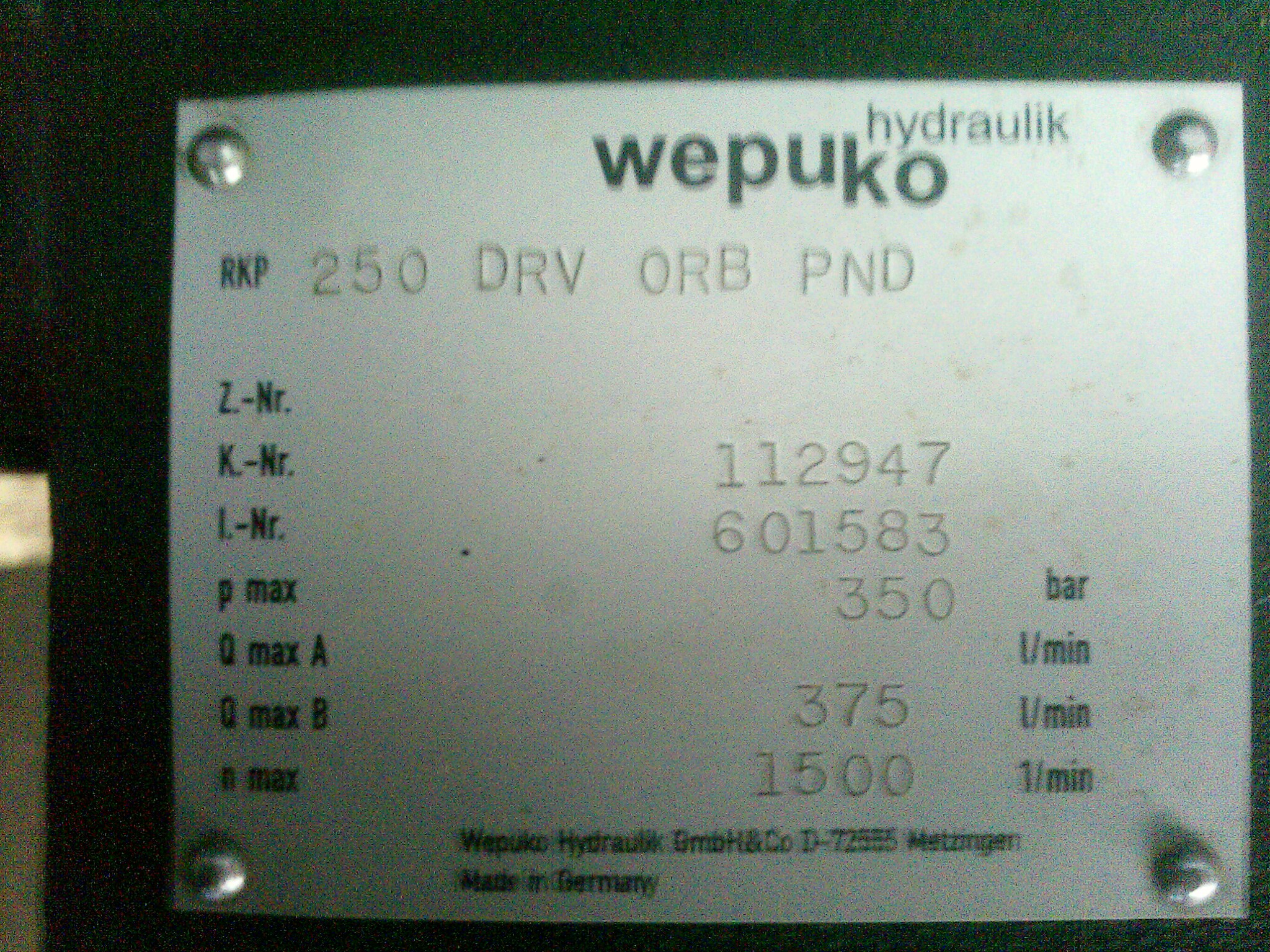

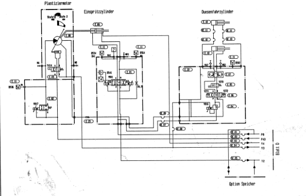

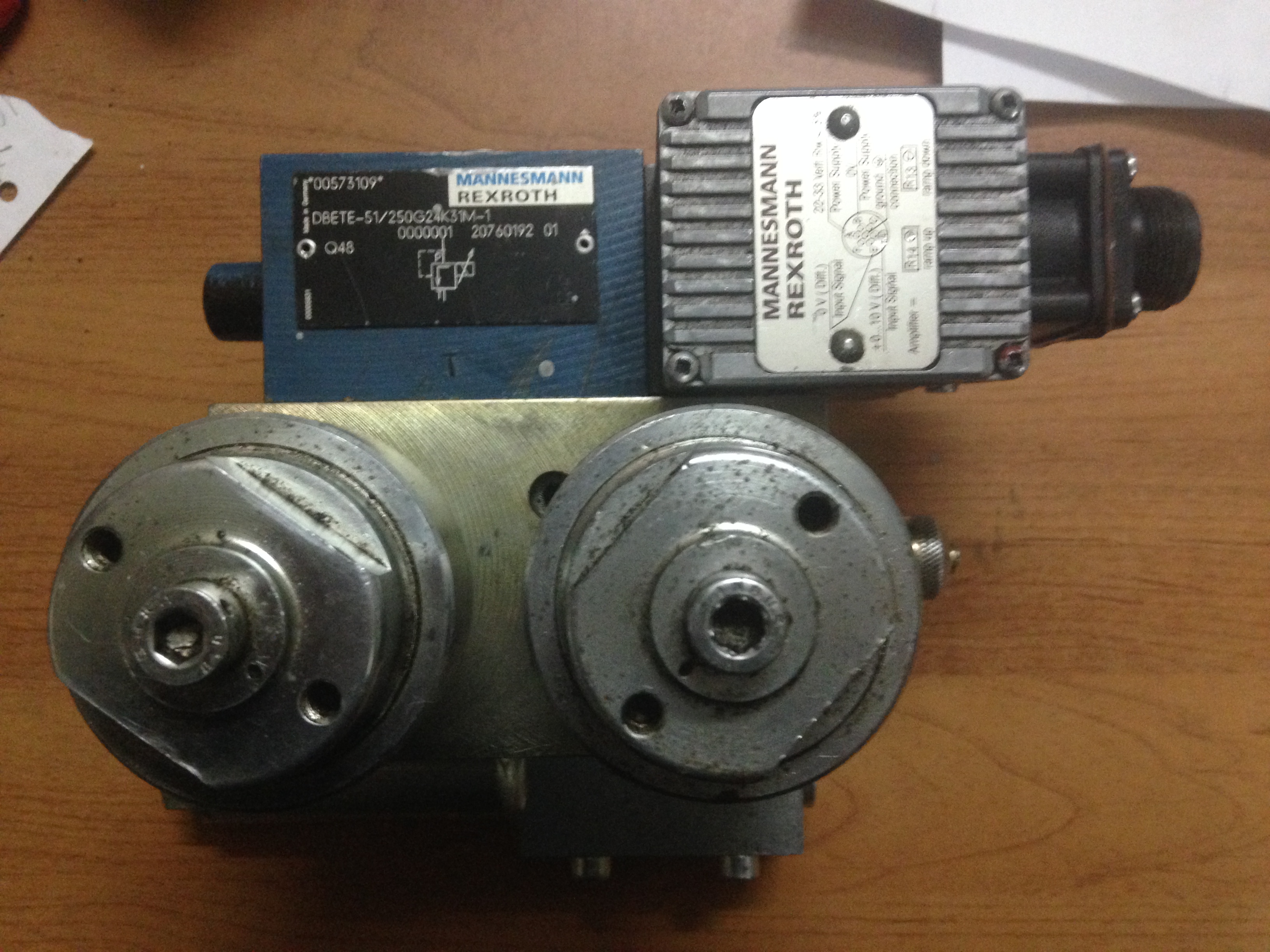

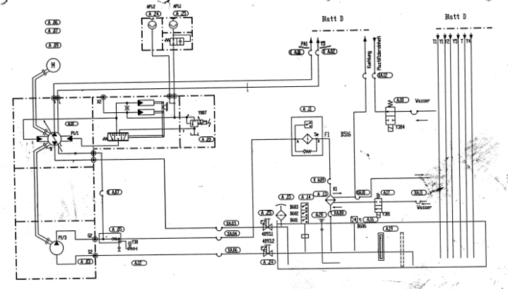

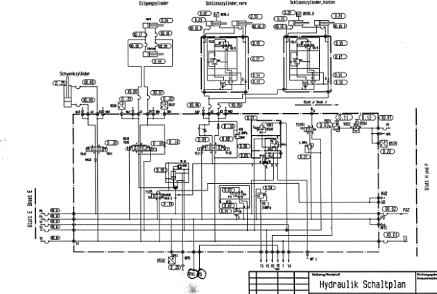

Всем здравствуйте, доброго времени суток , Форумчане подскажите пожалуйста! на ТПА словил клина гидронасос марки wepuko ( шильдик прилагаю) насос радиально поршневой , запчастей нет , починить тоже не берется - палка с двумя концами )) . хотим поставить аксиалочку не знаем какую, может кто что подскажет по гидросхеме, Гидронасос стоит на ТПА Hemscheidt 8000/5000 next wave. оборудование мозги Simens 115 , гид.оборудование (маннесман рекстрот). насос нужен управляемый так как на ТПА управляется сервоклаппаном !
Или может кто что подскажет по wepuko куда обратится( по запчастям ) и ремонту. радиально поршневого насоса !
или специалистов кто привязывал связывал подобное.

walex77 писал(а):Здравствуйте ! Марку действующего гидронасоса можете указать , какой объем гидробака ?
Здравствуйте , марку , на фото шильника. Бак всего лишь 450 литров

Подбирайте по схожим рабочим параметрам, габарита.
Вообще интересна идея замены радиалки на аксиалку. Напишите историю если решитесь :-)
http://huckauf.de/PDF/wepuko/kataloge/V ... yp_RKP.pdf

Тоха писал(а):Подбирайте по схожим рабочим параметрам, габарита.
Здравствуй Тоха подскажите пожалуйста где вы взяли технический паспорт на насос wepuko ? может у них поинтересоваться по запчастям ?

Форумчане , подскажите , можно ли к этому насосу http://www.psm-hydraulics.ru/gallery/pr ... 1/29_1.pdf , приделать вот это управление http://www.airlinehyd.com/apollo/bri/ra_29165.pdf . (см во вложении !)

wimpic писал(а):Форумчане , подскажите , можно ли к этому насосу http://www.psm-hydraulics.ru/gallery/pr ... 1/29_1.pdf , приделать вот это управление http://www.airlinehyd.com/apollo/bri/ra_29165.pdf . (см во вложении !)
Ну для начала скажу что у аналога с родным фланцы всаса/подачи не сходятся по размерам. Готовы импровизировать? :-)
Да и фланец крепления к двигателю тоже
Здравствуйте придется импровизировать , с стыковкой проблем не возникнет , с шлангами тоже !!
