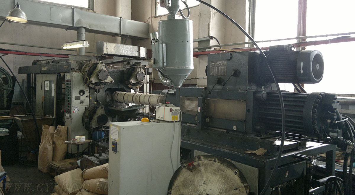

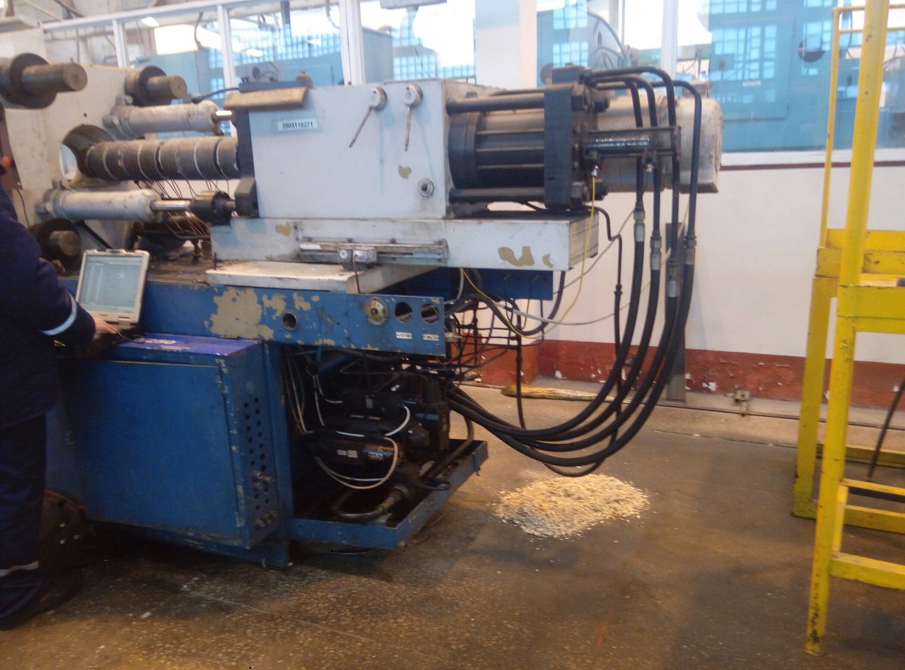

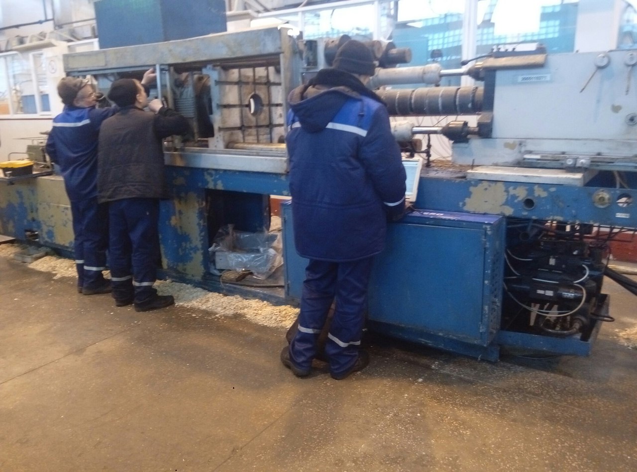

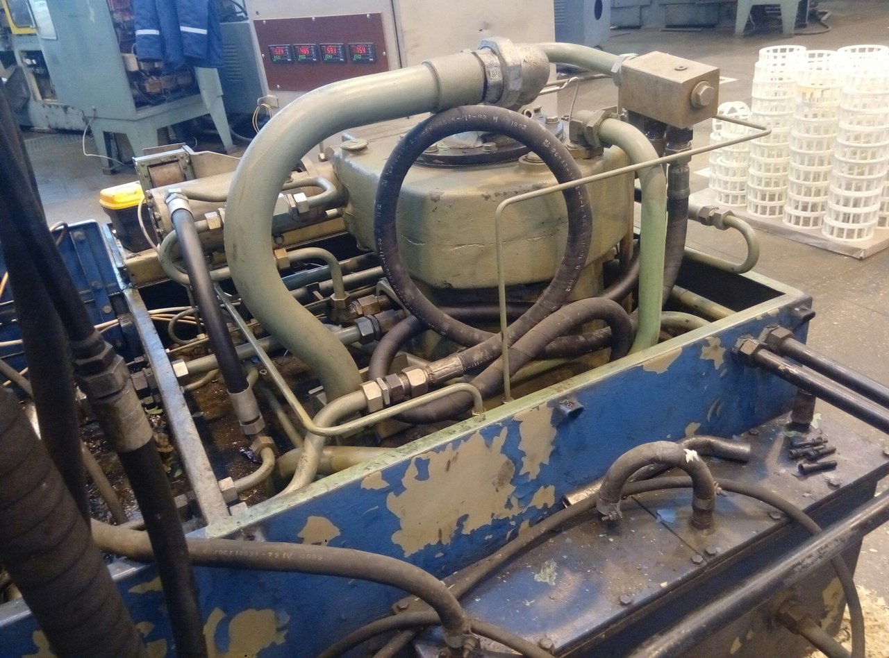

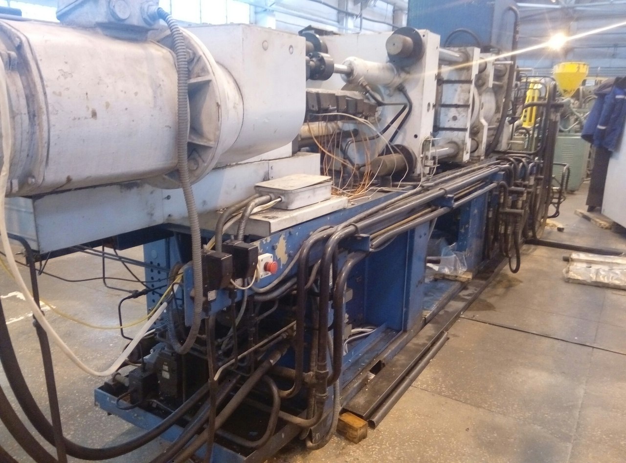

Всем привет! В данный момент запускаю этого монстра. Станок приехал абсолютно голый, без любой сопутствующей документации. Переводим управление на ПЛК. Не могу найти никаких схем, как должен работать, циклограмму, схему гидравлики. Станок внешне похож на KuASY 1400/250, но на гидравлике всего один двигатель.
Помогите определить модель и найти хоть какую то документацию по нему(

Это скорее всего 800/250.

тоже приобрели KuASY 1400/250 ,хотим переделать под современный контроллер.Не подскажете двигатель привода шнека в какую сторону должен вращаться,если перепутать и включить поломку не вызовет ?

от двигателя идет муфта сцепления и еще муфта тормоза есть, так что если включите электромотор ничего не произойдет. Во время работы он включен всегда, отключается тормоз, 2с выдержка, подключается "сцепление". Обратно наоборот. На фото видно направление, (против ч.с.)
