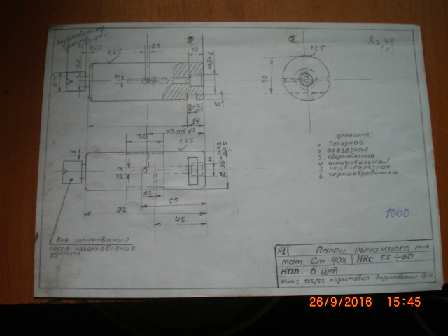

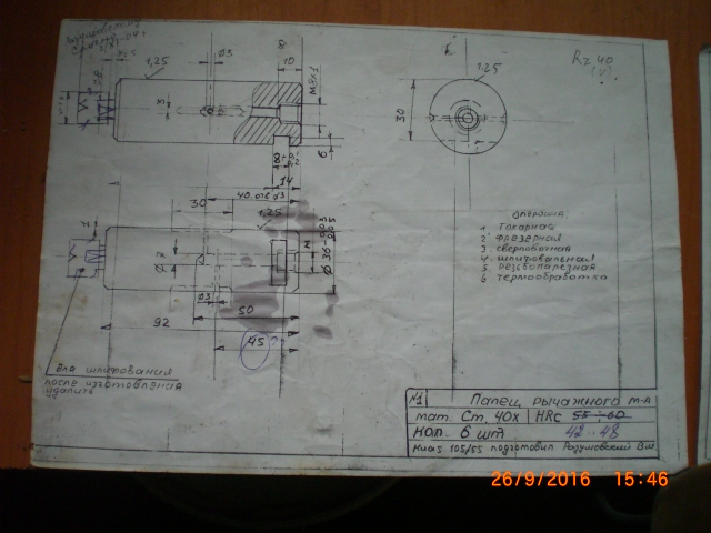

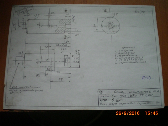

Добрый день, коллеги!
Приступил к ремонту КРМ на Куаси 105/32 может кто помочь с чертежом пальца, если не жалко. Или совет из опыта, марка стали на пальце и втулке и какая нужна твердость с термичкой.

До чертежей доеду в эту пятницу. К сканеру вернусь в понедельник. не совсем уверен что чертежи для 105-ки. Возможно 175. Завтра уточню.

Чертеж все еще нужен? Могу отправить сегодня вечером поздно.

Пока только фото. Не доехал до сканера. Чертеж делал давно в юности. Но все нормально. Кап ремонт полностью узла своими руками. По позже скину весь пакет чертежей.
