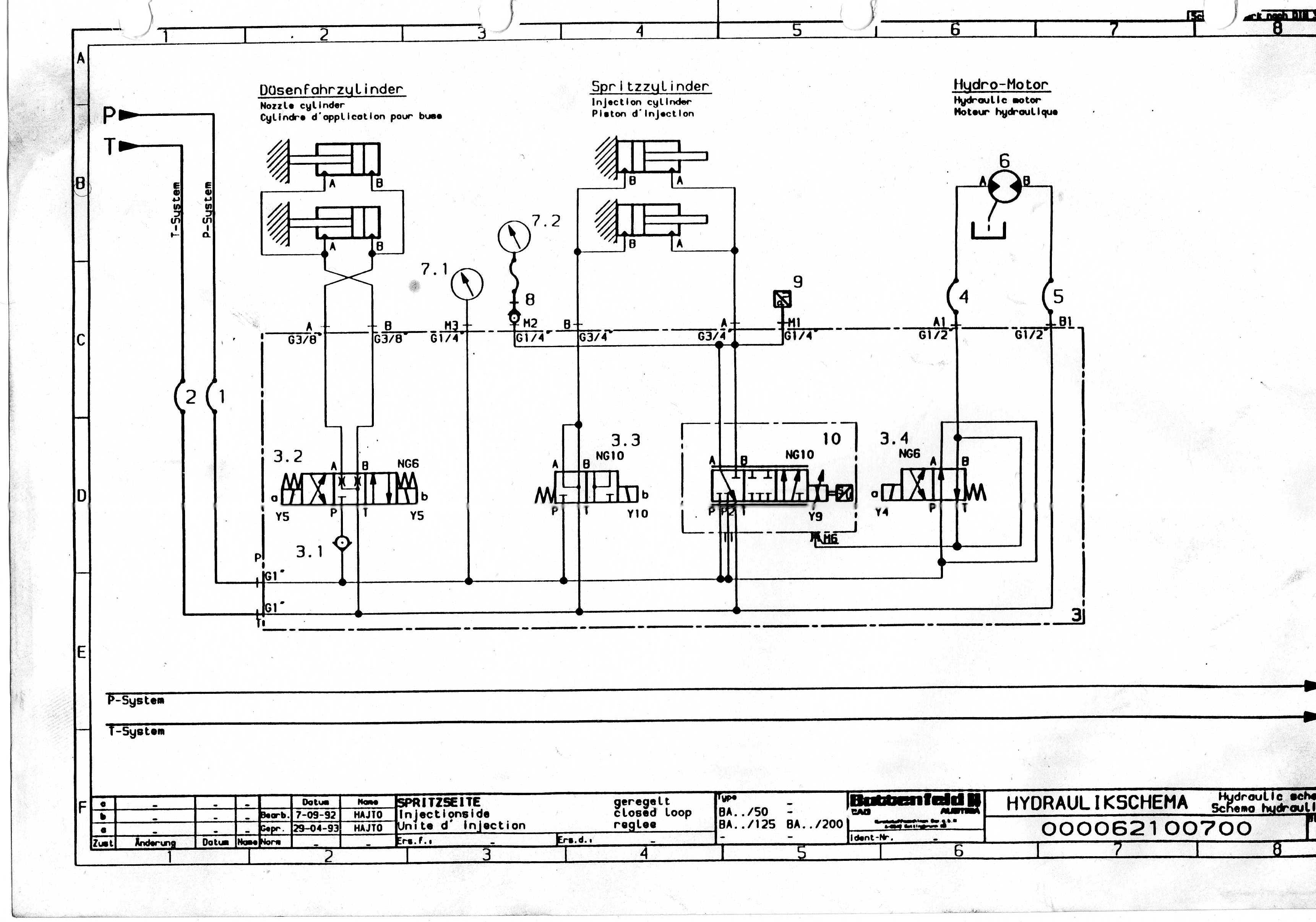

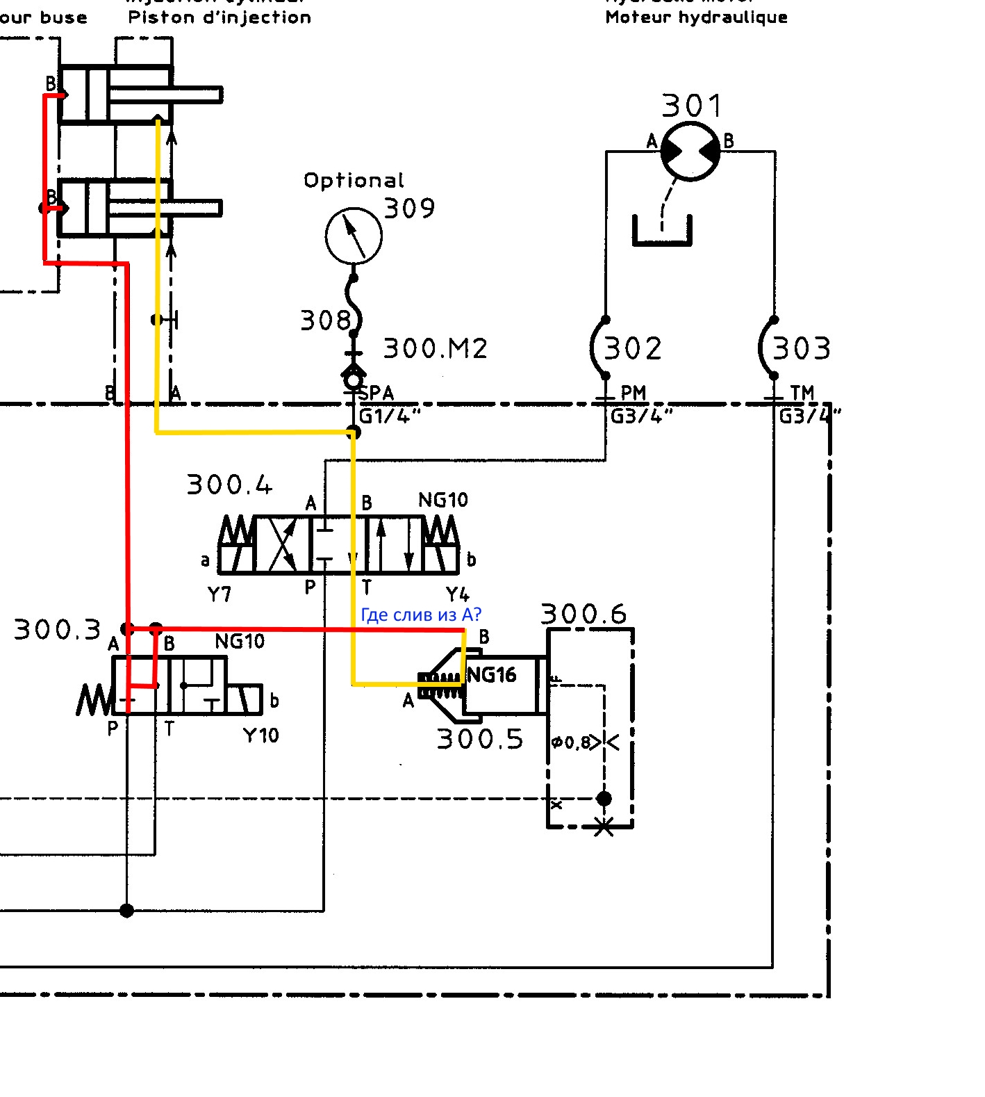

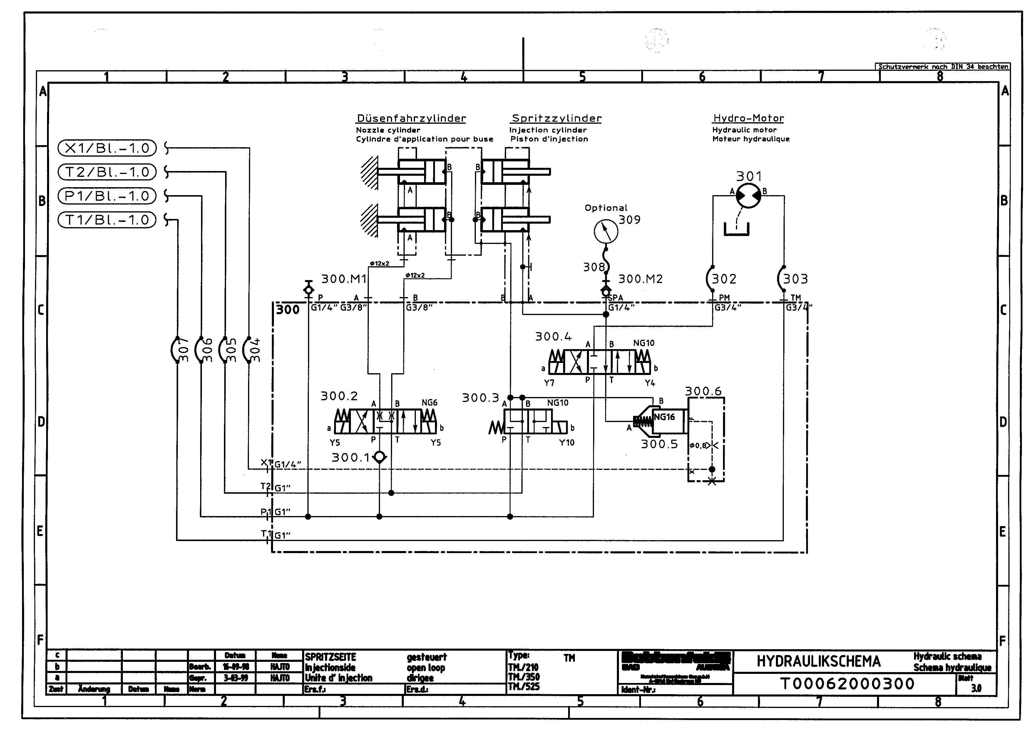

Подскажите пожалуйста назначение клапана Y100 на данном станке. Он используется для задания давления подпора во время загрузки при помощи пропорциональника Y8 вместе с клапаном 300.5? Или у него другое назначение ?

Чет не могу вкурить, что за клапан вам нужен. Y10 или 100.1 который Y19.
Пометьте его в пейнте
Y100 там нет)

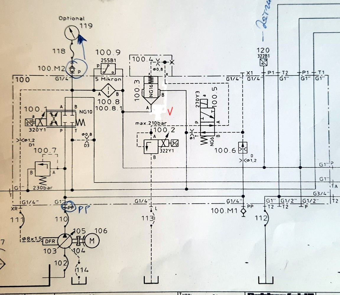

На первой гидросхеме (насосной станции), он правее пропоциональника Y8. 100.5 он еще обозначен.

Я думаю что так. 100.5 переводит управление пропорциональника по давлению Y8 100.2 с основного клапана 100.3- 100.4 на клапан 300.5-300.6 который контролирует и обеспечивает давление вытесняемого масла из штоковой полости ц. впр. на слив под командой У8. По другому ни как. Получается у 100.5 всего две задачи. Обеспечивать линию управления всеми давлениями основными при выключенном состоянии. И обеспечивать линию управления подпором при активированном состоянии только в момент набора материала то есть вращения гидромотора.

#5 Сообщение Тоха » 12 авг 2016, 10:07
Извиняюсь. Не увидел.
Соглашусь с ЗЮМом. О переводе управления с 100.3 на 300.5.
Однако не могу понять.
Как выводится масло из полости А при впрыске. У10 включен. 300.4 не задействован.

Y10 это принудительный отвод шнека. За впрыск отвечает Y7. Видимо за счет разницы давлений в полостях цилиндра происходит отвод. Хотя 300.5 при этом закрыт.....

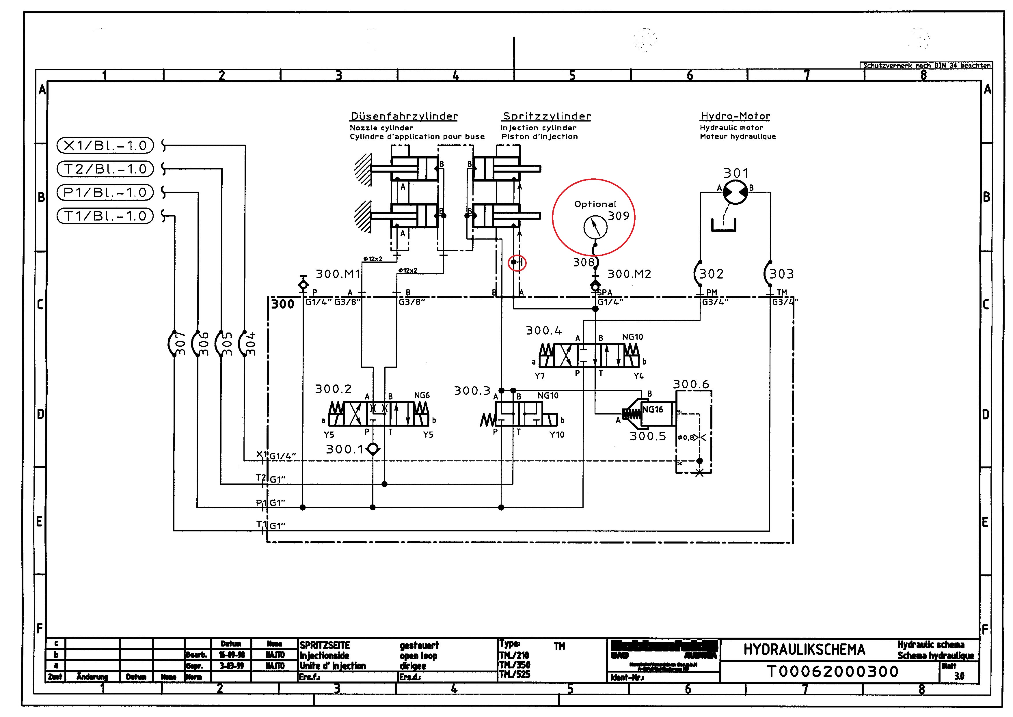

Интересно они 300й клапанный блок спроектировали.
Есть над чем голову поломать :nez-nayu:

Может опечатка в гидросхеме. Хотя на Battenfeld это не похоже.

Всё-таки Y10 (303.3) похож на управление впрыском, и впрыск регенеративный, а Y7(300.4) - отвод.

В схемах электрических названия магнитов следующие:
Y100 - staudruck;
Y7 - spritzkolben vor;
Y10 - spritzkolben zuruck;
Язык - немецкий.

Штока гидроцилиндров указывают абсолютно обратное направление для впрыска.

Y100 - разгрузка насоса
Y7/Y10 - поршень вперёд/назад - это надо смотреть где и как цилиндр впрыска закреплён по отношению к оператору ...

У7- впрыск;
У 10 -декомпрессия без слива из-за большой площади;
загрузка и впрыск на одном распределителе чтобы создать во время загрузки противодавление одним включением.

Мулланур - Вы, наверное, обратили внимание что обозначение выходных портов А и В распределителя 300.4 не совпадает с обозначением соответствующих портов А и В клапанного блока.
Y10 подаёт давление в бесштоковую полость

Декомпрессия дифференциальная получается.

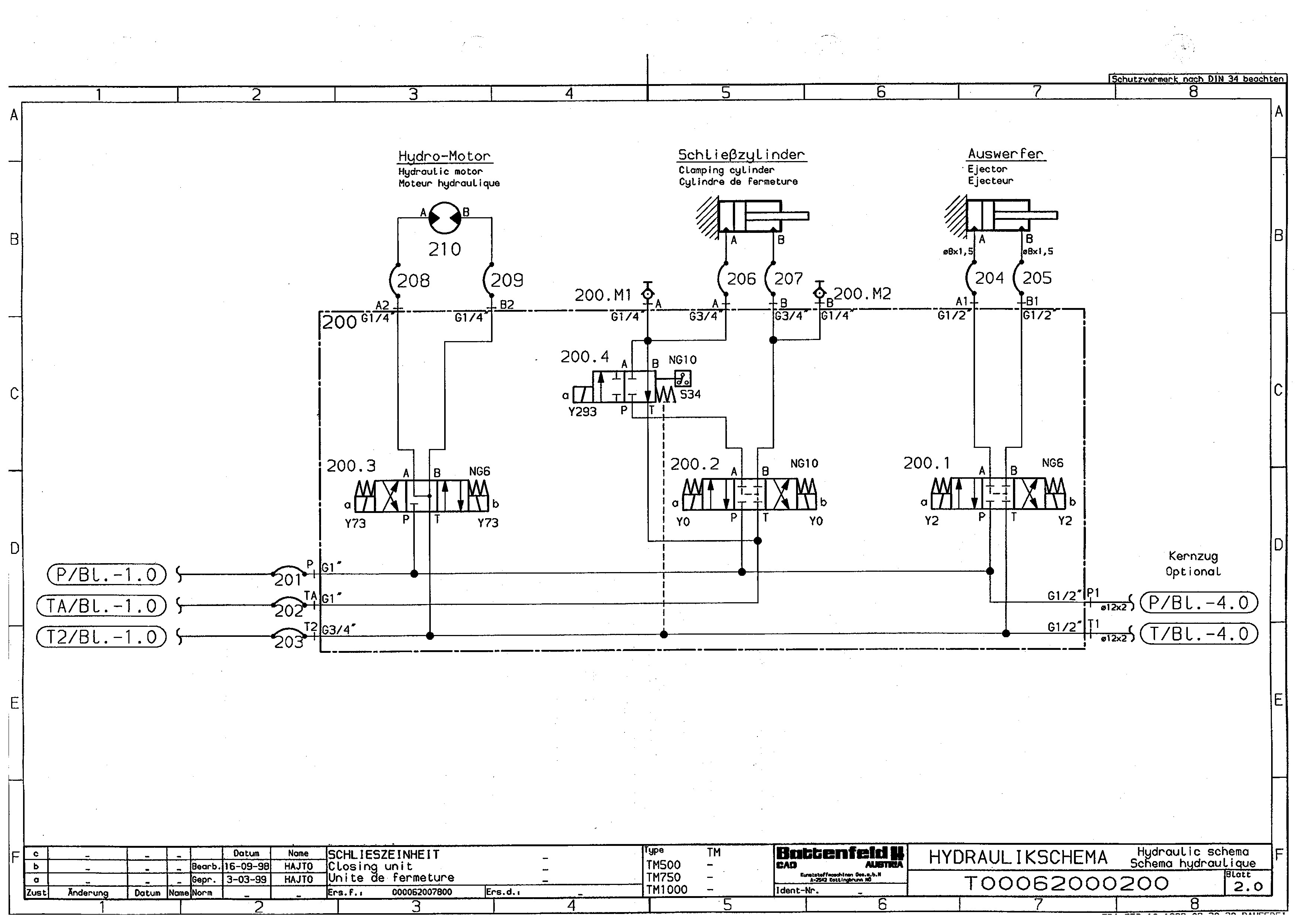

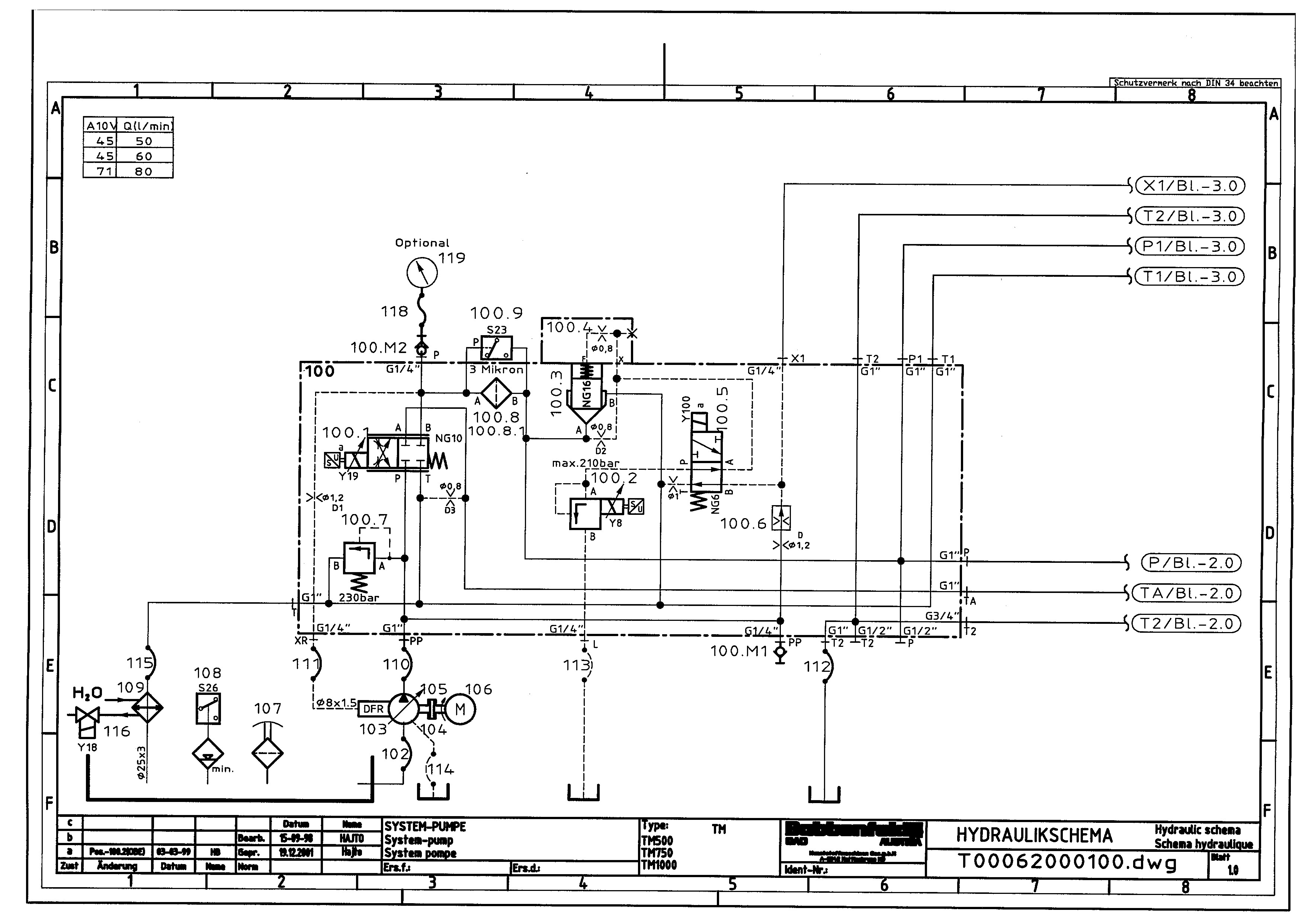

А слона то я и не приметил. Коллеги, взгляните на схемы. Первые 2 листа с серии TM500 и выше. 3 лист с серии TM 210. На 2 листе гидромотор и на 3 листе гидромотор. Не многовато для одного станка? :-)
d_Y ищите листики

Тоха писал(а):А слона то я и не приметил. Коллеги, взгляните на схемы. Первые 2 листа с серии TM500 и выше. 3 лист с серии TM 210. На 2 листе гидромотор и на 3 листе гидромотор. Не многовато для одного станка? :-)
d_Y ищите листики
На 2-м листе гидромотор регулировки межштампового расстояния.
На 3-м соответственно гидромотор шнека.

Согласен. Однако 3 лист все так же под вопросом. Плюс во втором магистрали идут дальше на Blatt 4

Тоха писал(а):Согласен. Однако 3 лист все так же под вопросом. Плюс во втором магистрали идут дальше на Blatt 4
Спасибо большое, уже увидел что 3-й лист от другого станка, будем запрашивать представительство Battenfeld почему они такую гидросхему прислали.

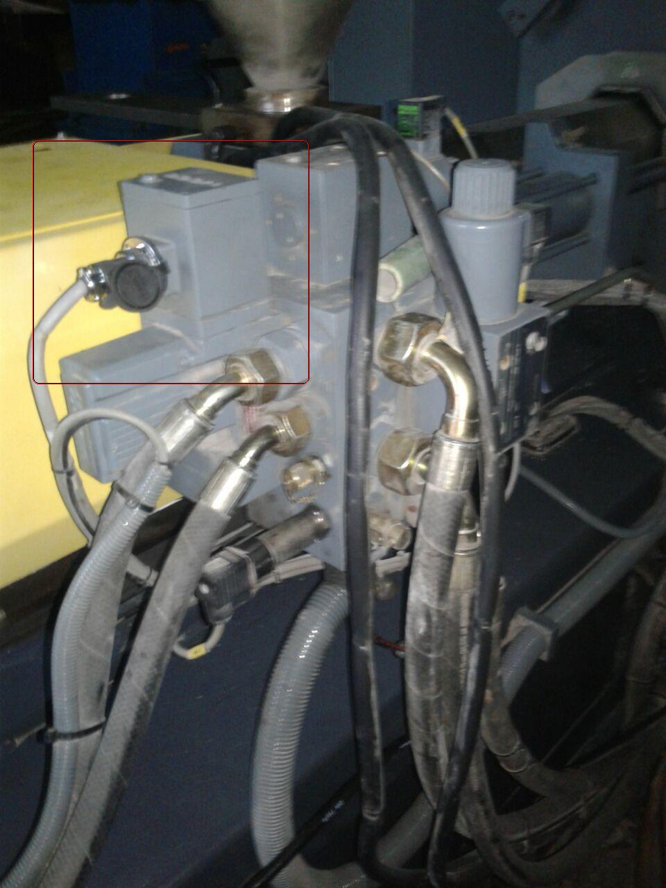

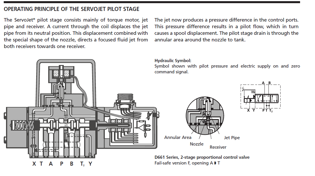

Обратите внимание на клапан обведенный на фотографии
Очень похож на клапан Y9 со встроенной электроникой -

d_y, да сфотографируйте узел впрыска - расположение цилиндров, что к чему закреплено ...

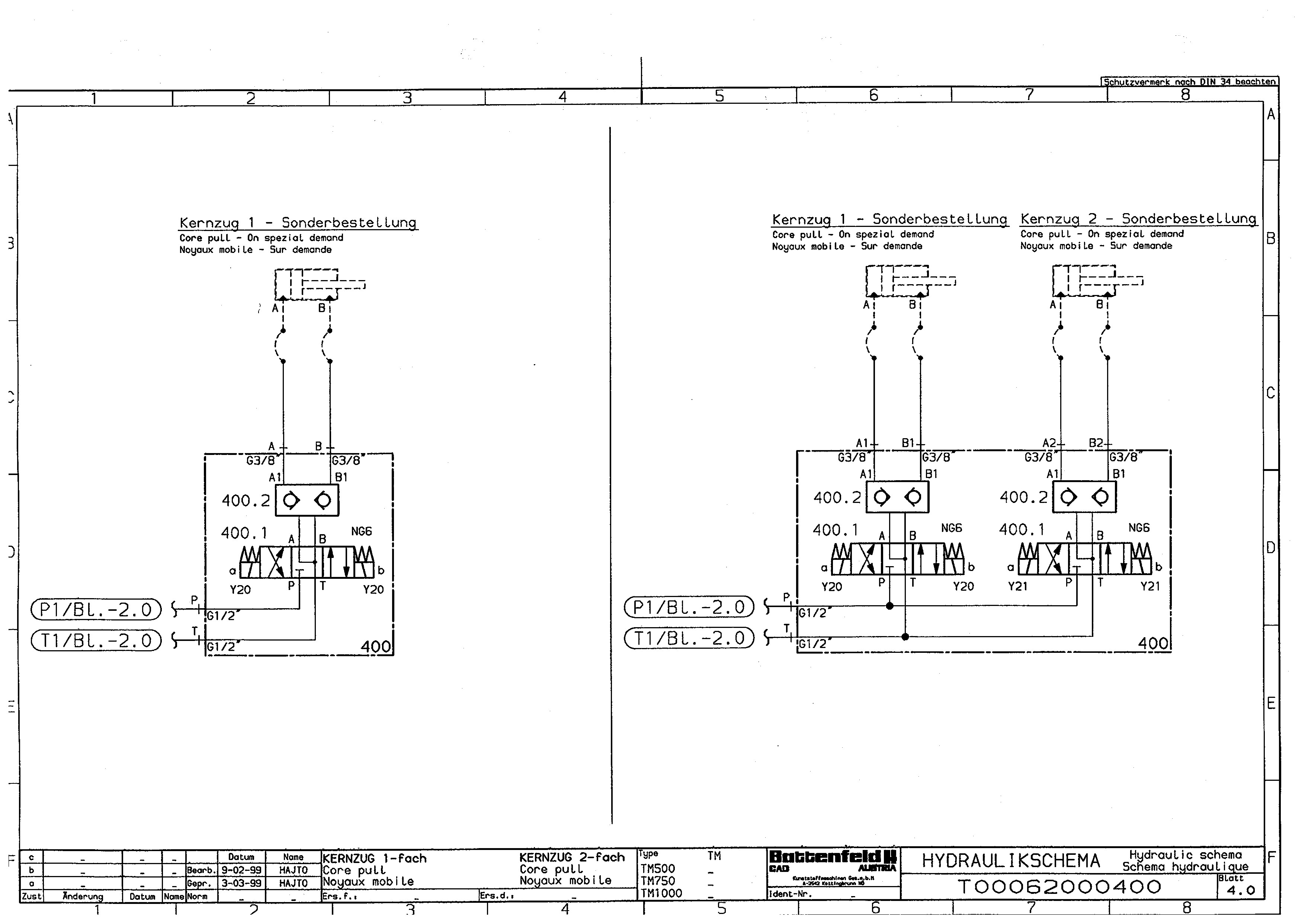

4й лист опциональный - это всякие стержни (знаки)

Figaro писал(а):4й лист опциональный - это всякие стержни (знаки)
4-й лист есть, там таки стержни
Если надо то вот он:

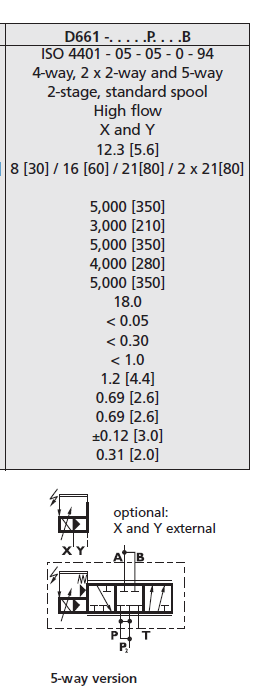

Похож. Но на странице нет X1 магистрали. Кстати ниже него стоит датчик давление.
Сам клапан - одна из версий 660го MOOGa
d_y

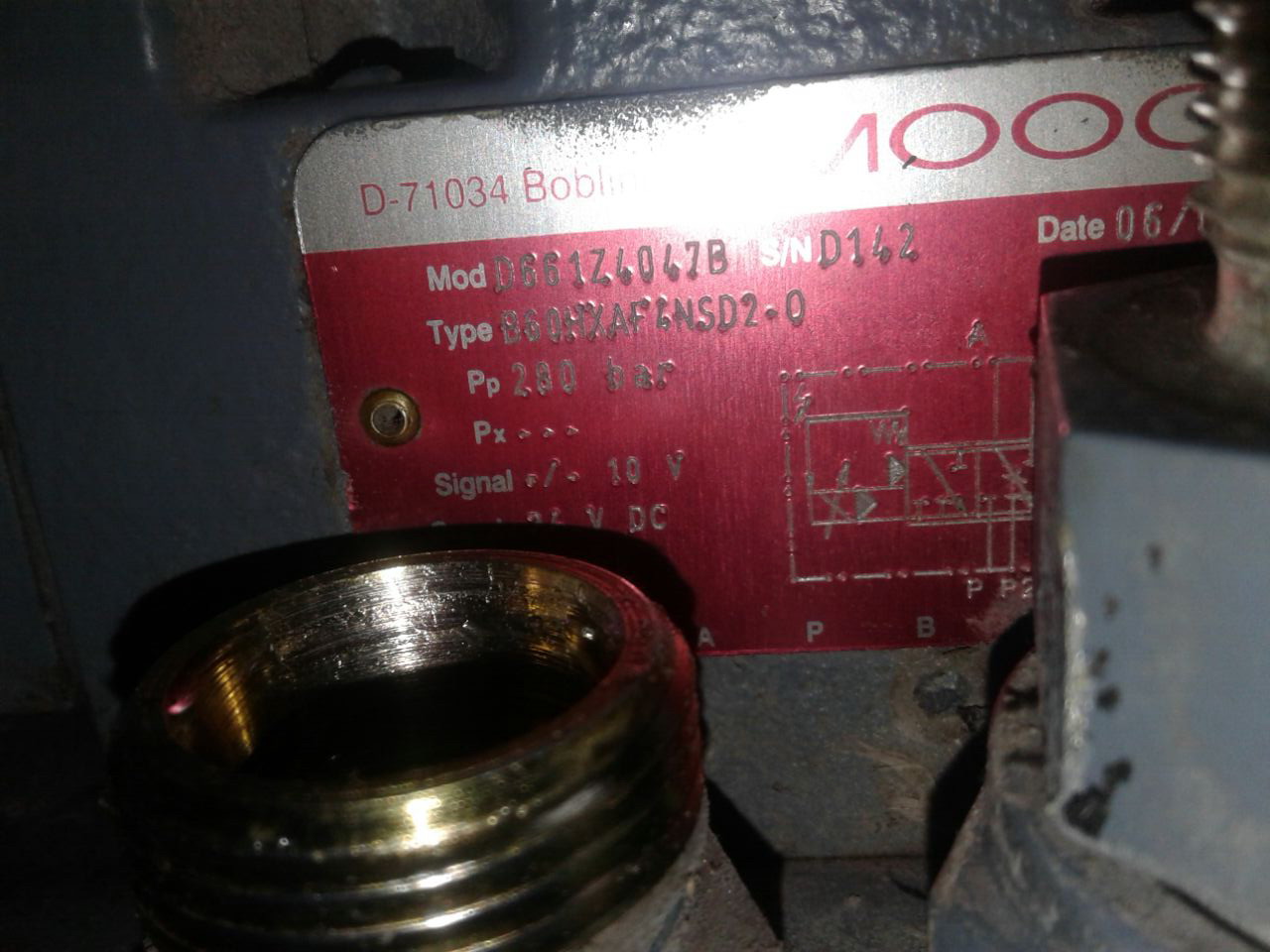

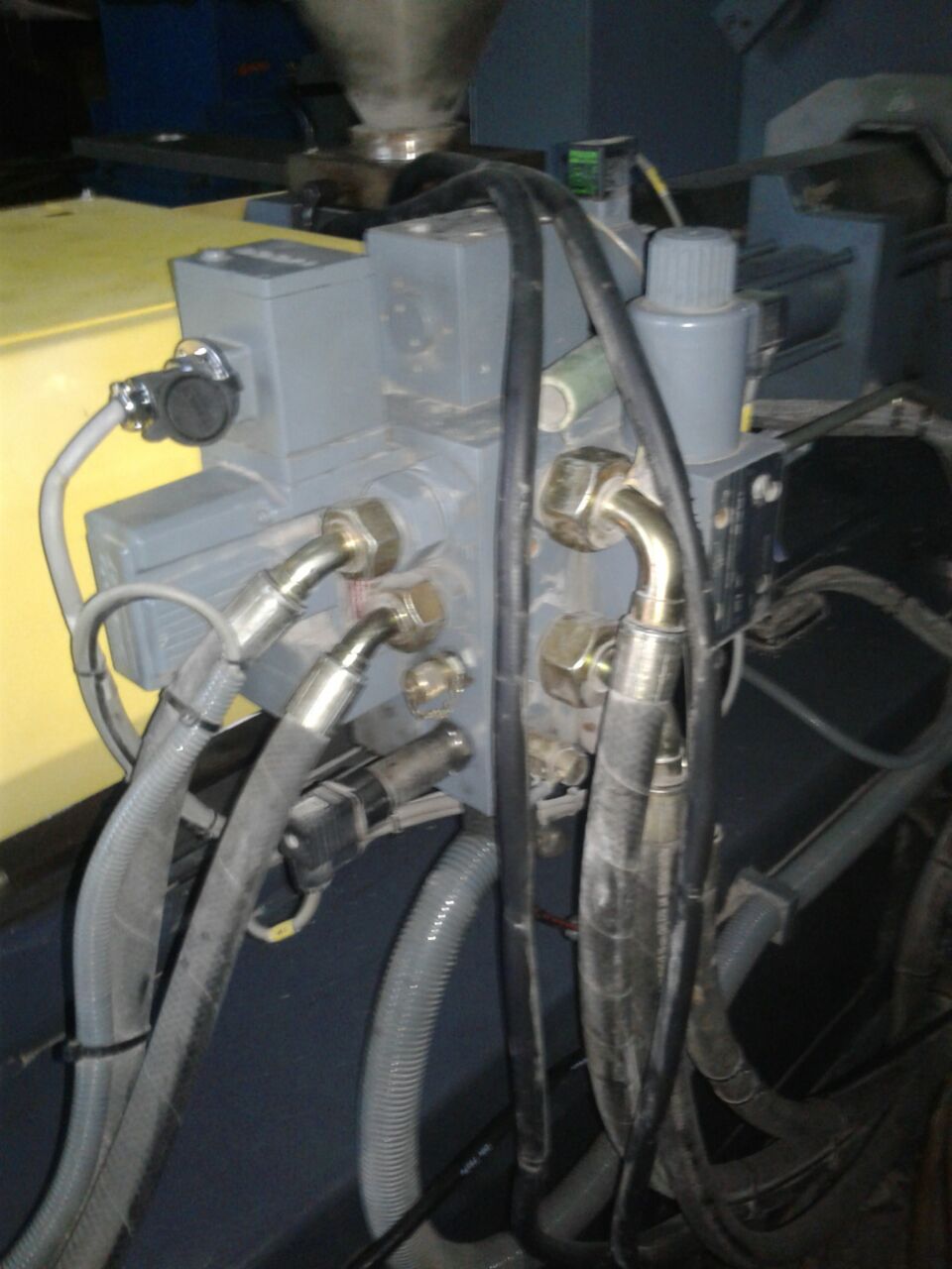

Вот фотография что реально стоит в узле впрыска:
MOOG серии 661
Но куда тогда идет магистраль Х1 от Y100 в этом случае ?

Всем доброго времени!
У нас две такие маленькие машины. Одна, как на схеме из первго поста.
Вторая с пропорциональником на впрыске. Там 100.5 в гидроблоке присутствует, но не задействован. Даже провода нет.
Прошу помощи в поиске D2 0,8 мм. В гидроблоке нашли почистили и продули все дроссели кроме этого.
Вода попала в масло, не сразу заметили, тпа стал работать нестабильно. Масло заменили систему прочистили, но машина не хочет нормально работать.
По логике вычислили, что у D2 сильно сузился проход, но найти не можем.

Получается что, надобность в линии где установлен дроссель D2 отпала (Линия использовалась во время загрузки). Пропорциональный клапан 100.2 теперь работает на давление в системе, а на противодавление контроль идет от пропорциональника на впрыск.
