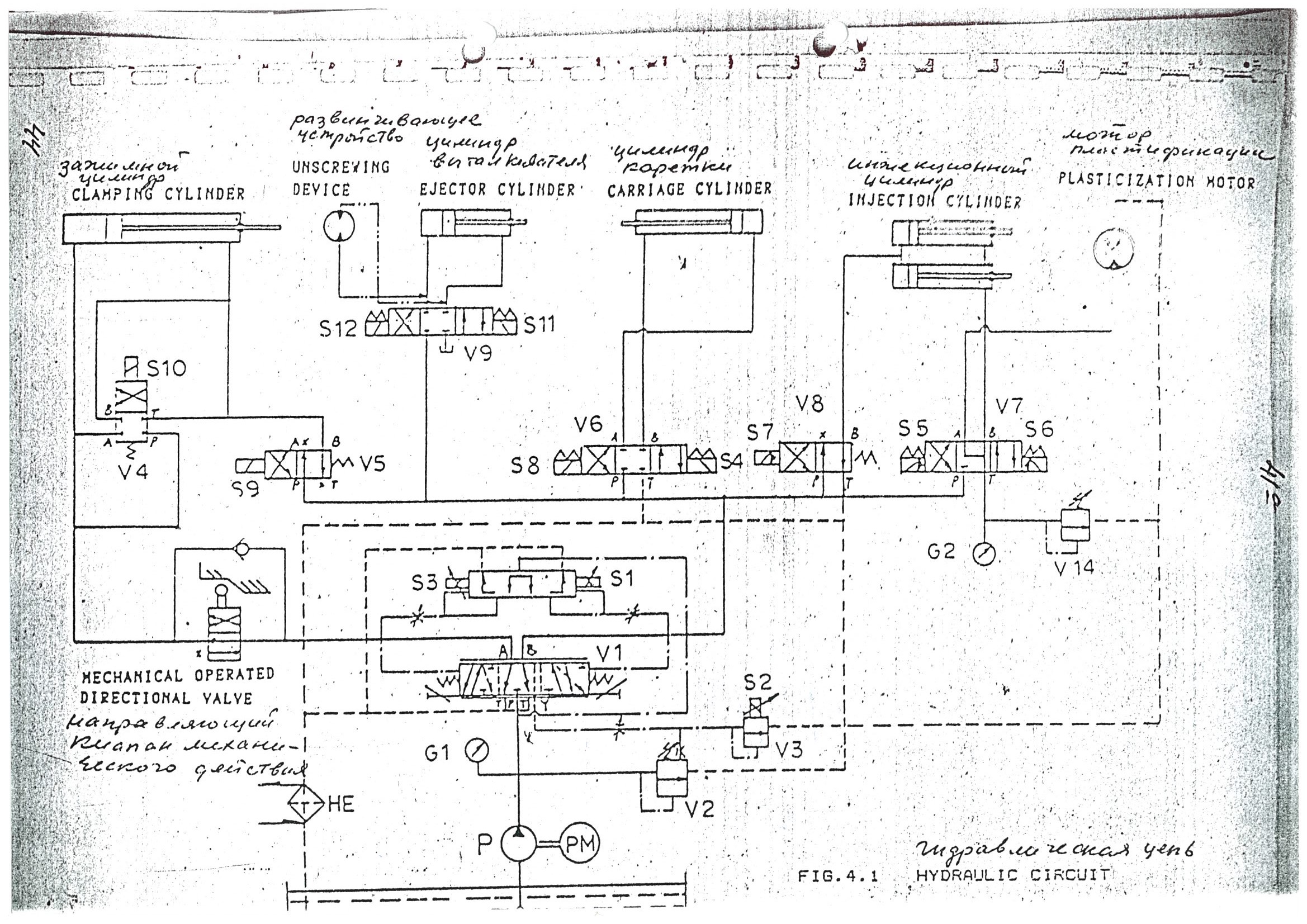

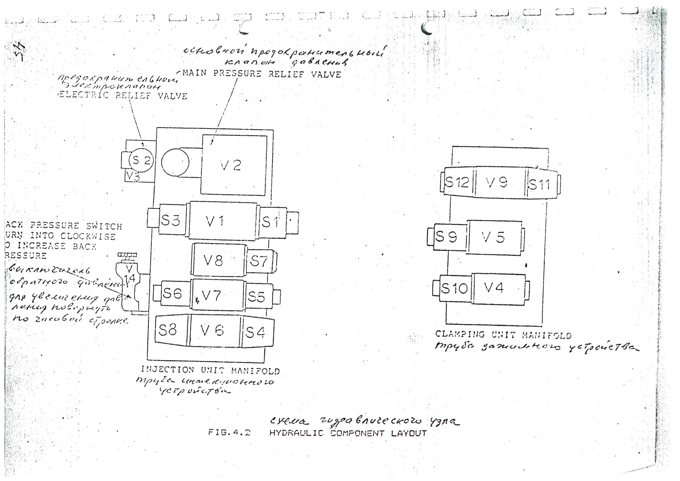

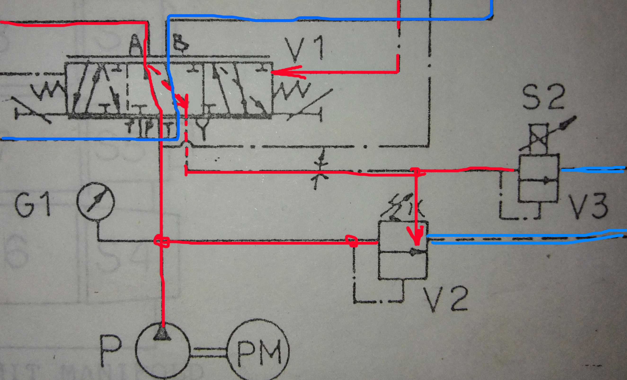

Нужна гидро схема на jm88(станок не мой ,с такими ни когда не сталкивался), сразу вопрос, там стоит клапан общего давления, должен ли он регулироваться в режиме простоя , т. е просто с включенным насосом, без движений?

На 88мой ничего нет. С Джетами тоже не работал. Но есть на 125ый. Если не появятся, попробуйте от этих плясать (предварительно, конечно, посмотрев, похожая ли гидравлика :-) )

Дмитрий О писал(а):Нужна гидро схема на jm88(станок не мой ,с такими ни когда не сталкивался), сразу вопрос, там стоит клапан общего давления, должен ли он регулироваться в режиме простоя , т. е просто с включенным насосом, без движений?
А чем Вы его регулируете? Потенциометрами на плате? S2- пропорциональник давления, S1и S3 попорциональники скорости вперёд и назад. Здесь, как Вы заметили не классическая гидросхема, нагнетание-слив, а реверсивная, нагнетание и слив меняются местами.

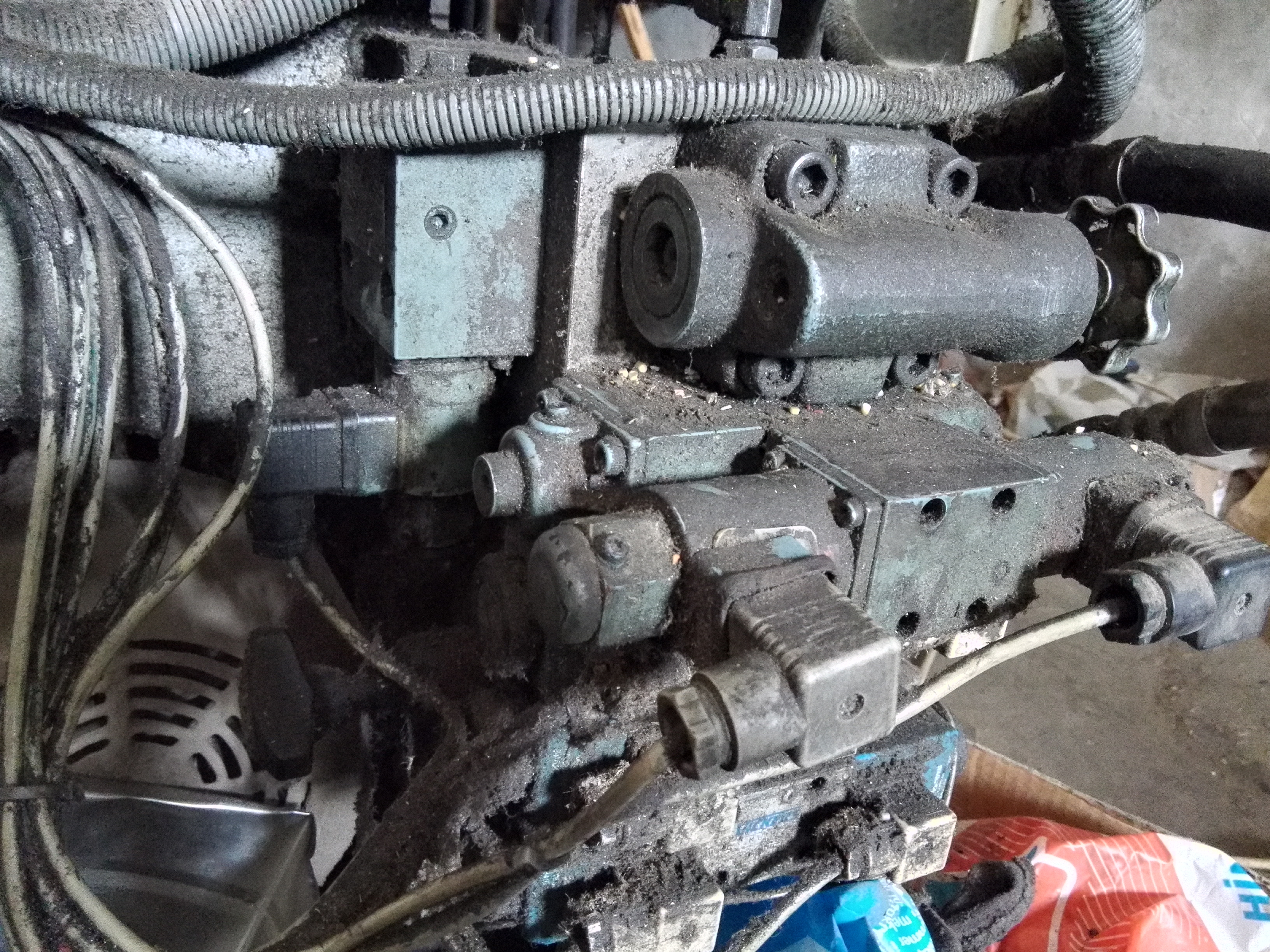

Короче проблема такая,станок не мой ,знакомых, видел его 1 раз, у людей греется масло,станок перестает лить, причем греется без движений , а просто при работе насоса , обратил внимание на то, что манометр показывает давление порядка 50-60 кг без движений ,удивило так как привык ,что на холостых насос разгружен, при регулировке V2 давление регулируется от 0 до 100(и это все на холостых), знаю ,что переделывали электрику на нем. С такими пропорциональниками не связывался, у самого куаси 105 32ср2, там все более превычно, спасибо за объяснения бегемот, вот вопрос в чем , как вообще устроена разгрузка на этом станке

Дмитрий О писал(а):как вообще устроена разгрузка на этом станке
Разгрузка чего? Насоса на холостом ходу? Через V2. А знакомые не пробовали фильтр почистить? И проверить теплообменник? Начинать надо с малого :-)
Бегемот писал(а): Здесь, как Вы заметили не классическая гидросхема, нагнетание-слив, а реверсивная, нагнетание и слив меняются местами.
А я вот не понял и не заметил. Можно пояснить? :smu:sche_nie:

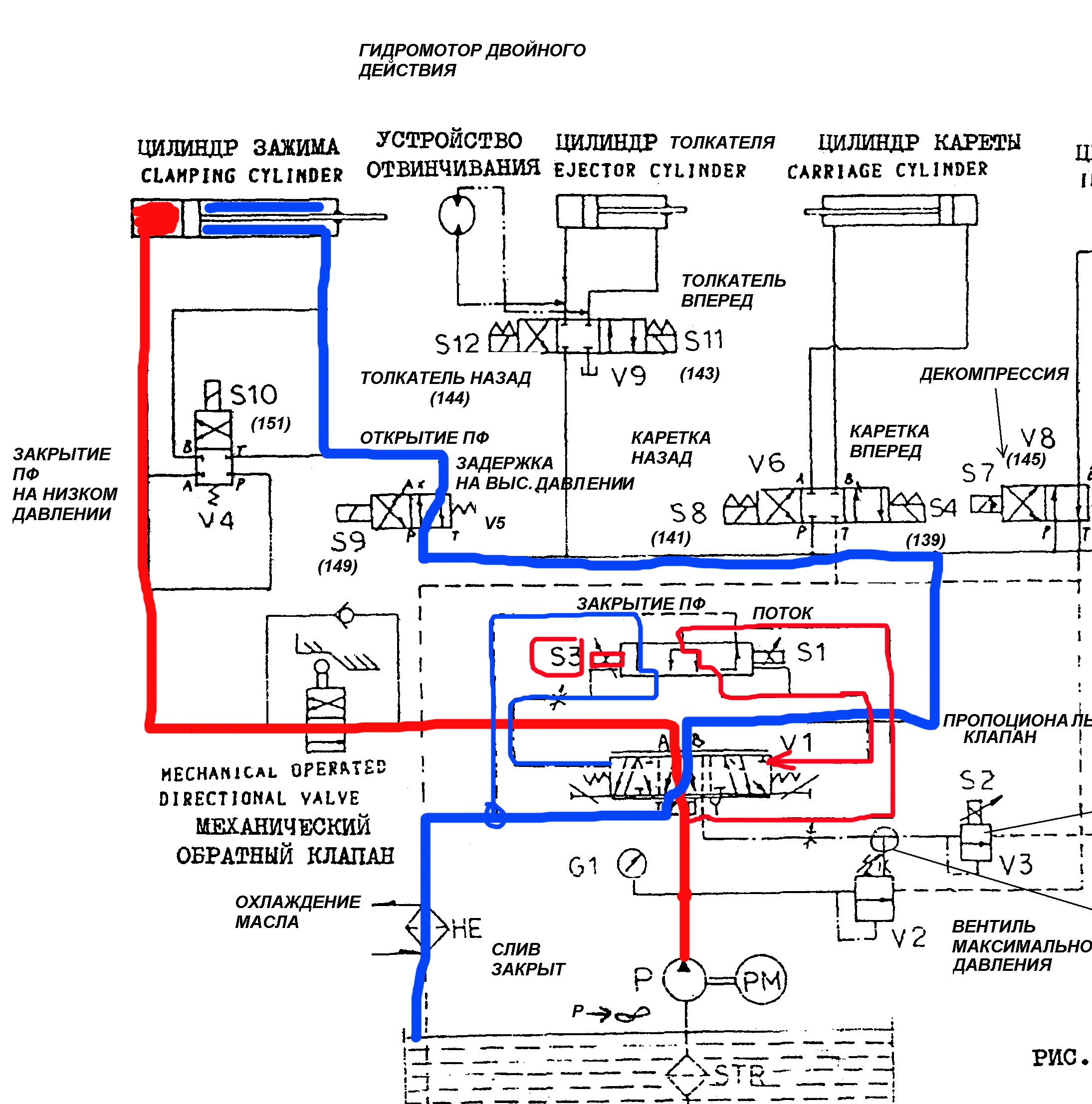

От забитых фильтров давление холостого хода до 50 атмосфер не поднимется.

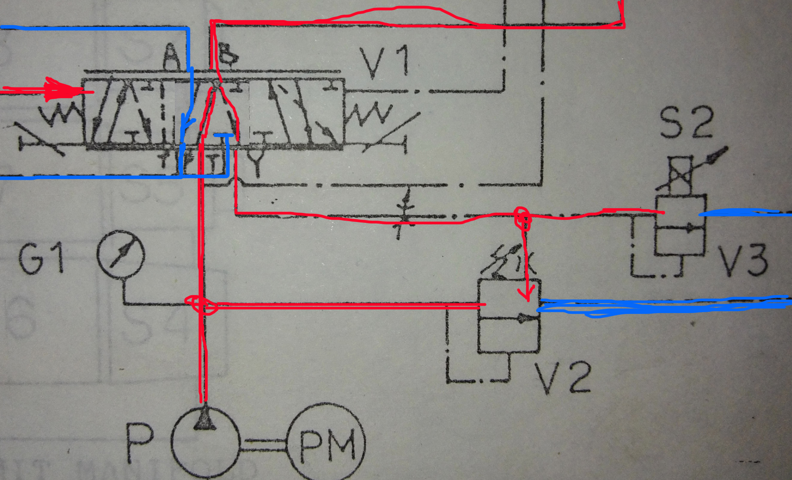

Смыкание размыкание происходит как то так:
Пропорциональник скорости реверсивный....

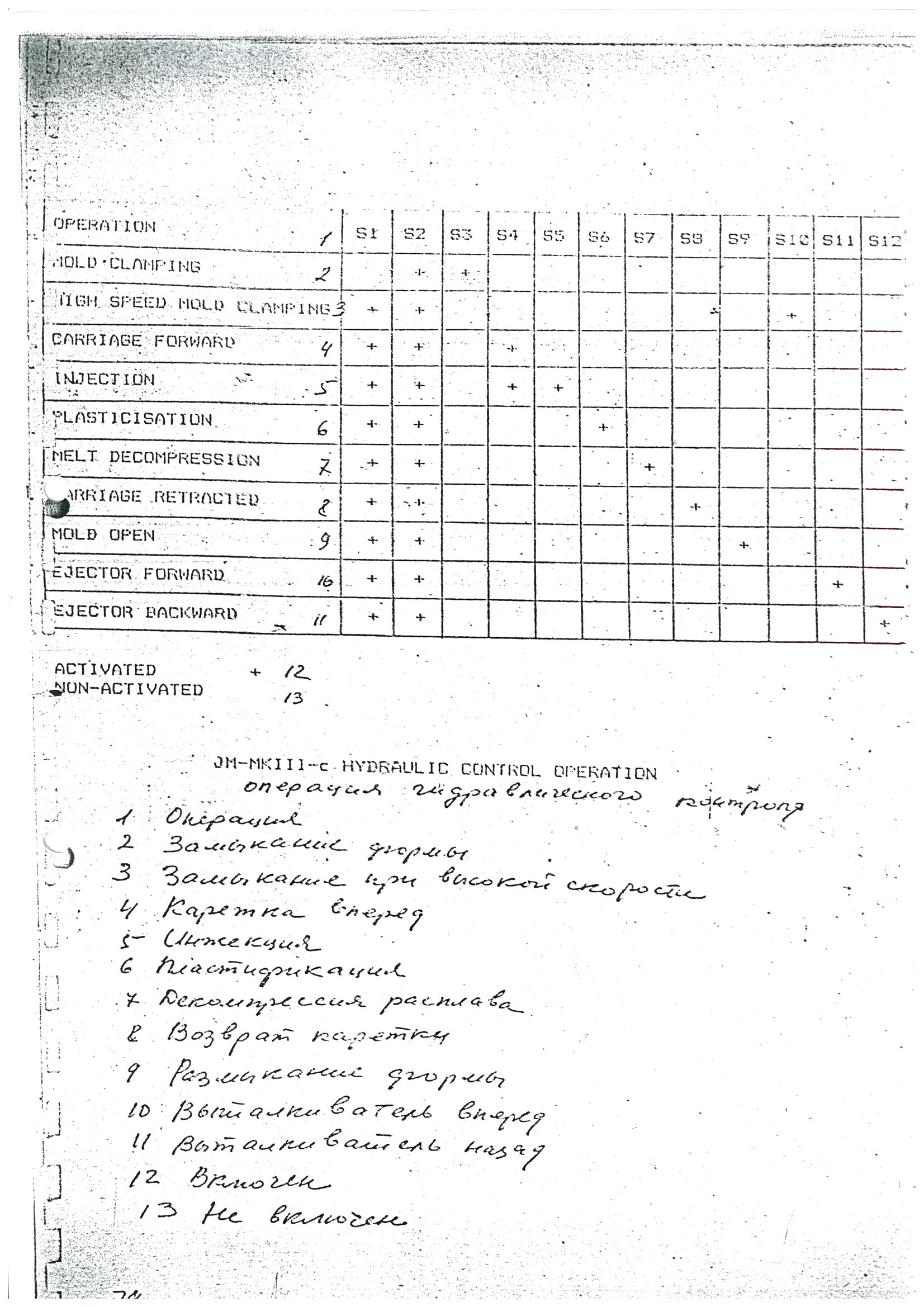

Дмитрий О писал(а): манометр показывает давление порядка 50-60 кг без движений ,удивило так как привык ,что на холостых насос разгружен, при регулировке V2 давление регулируется от 0 до 100(и это все на холостых), знаю ,что переделывали электрику на нем. С такими пропорциональниками не связывался, у самого куаси 105 32ср2, там все более превычно, спасибо за объяснения бегемот, вот вопрос в чем , как вообще устроена разгрузка на этом станке
Для начала интересуют показания амперметров пропорциональников скорости(200ма) и давления(0ма) на холостом ходу. В скобках- что должно быть. Или фишки скидываем и смотрим давление.
Руководство JN-128

#9 Сообщение Бегемот » 23 июн 2016, 23:44

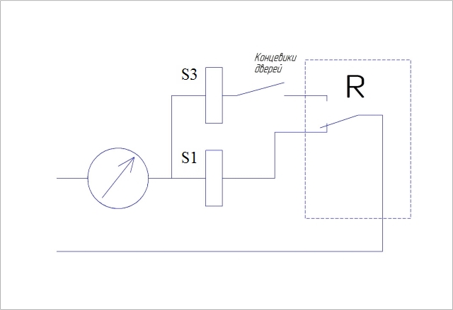

На холостом ходу и при всех движениях кроме смыкания через миллиамперметр подключена катушка скорости S1, при смыкании подключается S3

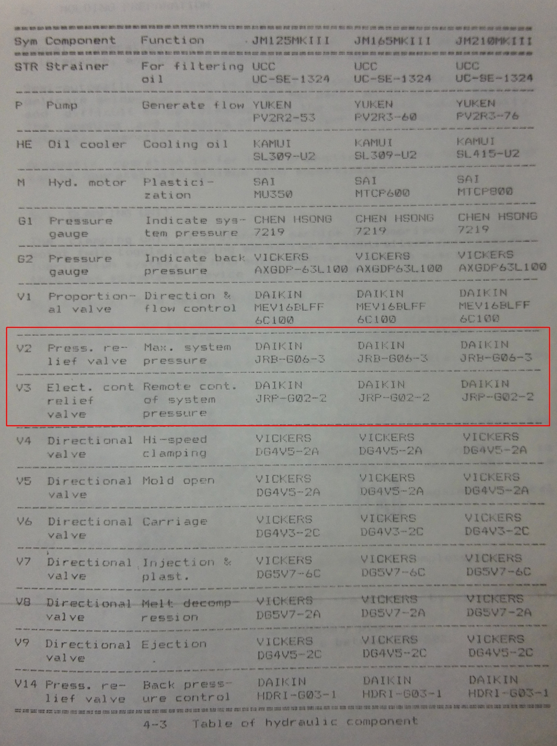

Тоха писал(а): Разгрузка чего? Насоса на холостом ходу? Через V2.
А по мне V2 - клапан минимального давления (20 бар), и загрузка насоса идет через V3 ...

V3(S2)- пропорциональник давления. V2- управляемый пропорциональником клапан общего давления и к тому же регулируемый ручкой на предохранительное общее... вроде так.

#13 Сообщение Figaro » 24 июн 2016, 08:34
Бегемот писал(а):V3(S2)- пропорциональник давления. V2- управляемый пропорциональником клапан общего давления и к тому же регулируемый ручкой на предохранительное общее... вроде так.
Всё так, кроме того что V2 - регулируется ручкой на минимальное общее - когда V1 в нейтрали управляющего давления на V2, V3 нет.
А макс. давление возможно что в насосе клапан стоит.

Нет, V2 максимальное общее, он и предохранительный и регулирующий от пропорциональника в прцессе. А V1 на самом деле не в нейтрали. Про 200 миллиампер в покое на катушке не забывайте.
Re: Jm88
#15 Сообщение Figaro » 24 июн 2016, 09:18
Бегемот писал(а): А V1 на самом деле не в нейтрали. Про 200 миллиампер в поеое на катушке не забывайте.
V1 должен быть в нейтрали - иначе возможно движение плиты.
Да и катушки с 200ми миллиамперами с двух сторон - пропорциональный распределитель однако.

#16 Сообщение Бегемот » 24 июн 2016, 13:11
Для кого я тут распинался, как катушки с двух сторон через реле по очереди включаются? Еще и схемку набросал. А каким боком плита поедет при смещении V1, можете нарисовать потоки?
Re: Jm88
#17 Сообщение Figaro » 24 июн 2016, 14:06
Бегемот писал(а):Для кого я тут распинался, как катушки с двух сторон через реле по очереди включаются? Еще и схемку набросал. А каким боком плита поедет при смещении V1, можете нарисовать потоки?
Ну так Вы же потоки и разрисовали.
А 200 мА - это выборка механических люфтов в пропорциональных клапанах.

А то, что на моих рисунках S9 включен— это не в счёт?

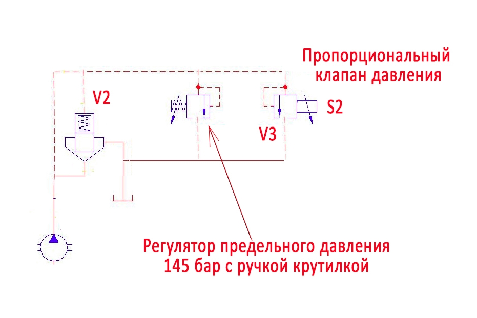

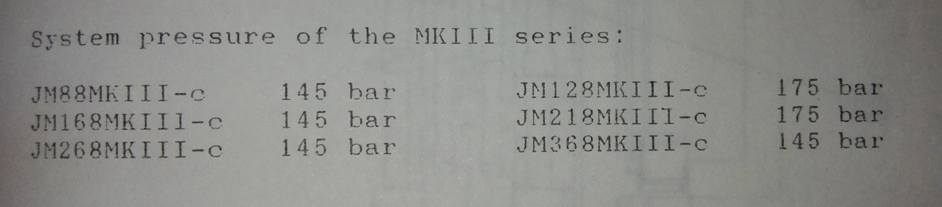

Может хватит гадать и людей вводить в заблуждение? V2 предохранительный настраивается на 145 бар.
Re: Jm88
#21 Сообщение Figaro » 24 июн 2016, 15:50
Бегемот - а про переключение порта Y на V1 что скажете?
И чьё больное воображение могло использовать блокируемый клапан максимального давления?

#24 Сообщение Бегемот » 24 июн 2016, 22:57
Figaro писал(а):Бегемот - а про переключение порта Y на V1 что скажете?
Скажу, что он открывает поток на управление давлением системы, что направо, что налево.
А Вы что имели про него сказать?

Тоха писал(а): Чего то я фильтра там вообще не наблюдаю :ne_vi_del:
В самом низу гидросхемы, на всасе насоса, STR называется. У них по нескольку фильтров на всасе накручено. На 128-й три штуки, у 88-й не помню.

Мужики ,чего то я все-таки не понимаю , вот на куаси у меня либо на хмельницких, от насоса поток на распределитель, он либо сливает , либо включенный пускает поток на клапан предельного давления. Я не могу понять как работает здесь, почему у них нет слива , почему v2 регулируется на холостых, про фильтр не знаю, но думаю если он был бы забит давление на v2 не регулировалось бы от 0 !!!до 100 , теплообменник они поставили большой, новый.как работает у них особо не важно(как я понял они меняли электрику и лазили в гидравлике) , мне понять надо как работает эта с-ма в принципе. Короче должен ли насос сливать на холостом и через что???

В автономе работает как клапан максимального давления, в режиме пилотного управления - см. Примечания., т.е. на минимальное давление выставляется (20 бар) ...

Дмитрий О писал(а):Мужики ,чего то я все-таки не понимаю , вот на куаси у меня либо на хмельницких, от насоса поток на распределитель, он либо сливает , либо включенный пускает поток на клапан предельного давления. Я не могу понять как работает здесь,
1: почему у них нет слива ,
2: почему v2 регулируется на холостых, про фильтр не знаю, но думаю если он был бы забит давление на v2 не регулировалось бы от 0 !!!до 100 , теплообменник они поставили большой, новый.как работает у них особо не важно(как я понял они меняли электрику и лазили в гидравлике) ,
3: мне понять надо как работает эта с-ма в принципе. Короче должен ли насос сливать на холостом и через что???
1. Слив есть.
2. V2 может регулироваться ручным регулятором давления только, если пропорциональный клапан давления V3, управляемый эл.магнитом S3 закрыт, а с пропорционального распределителя скорости на управление V2 подаётся поток управления.
3. Насос на холостых сливает через клапан давления V2.

Re: Jm88
#29 Сообщение Бегемот » 26 июн 2016, 23:26
К пункту третьему языком хмельницких схем, куда что сливает.
А откуда берется поток управления- Изображение
