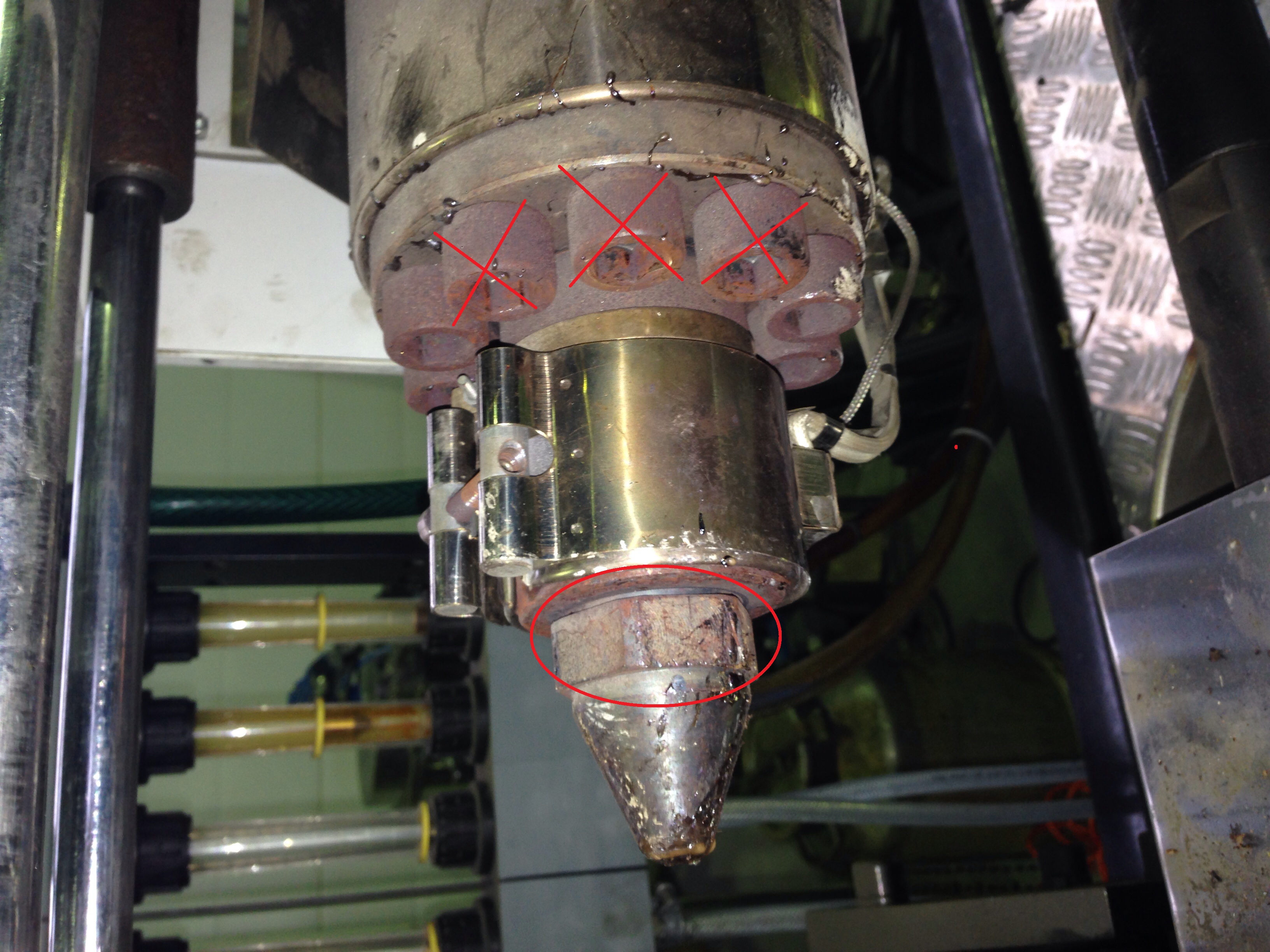

еще не чистил потому что опасался разбирать, да и впринципе думал что засор в цилиндре тоесть раньше мунштука.
я так понимаю мундштук снимать откручивая ряд болтов расположенных по кругу сопла?
ставлю фото может кому нибудь знакома такая фирма китайского оборудования

да насколько я понимаю сопло открытое, и если отвести узел назад и продавить отведенное сопло то давил либо слабо либо куда то влево струя косит

Струя косит- значит перед отверстием кусок металла. Это явление очень частое для вторички, если не магнитить.maikvan писал(а):да насколько я понимаю сопло открытое, и если отвести узел назад и продавить отведенное сопло то давил либо слабо либо куда то влево струя косит
Нет, должен быть шестигранник под гаечный ключ.я так понимаю мундштук снимать откручивая ряд болтов расположенных по кругу сопла?

я правильно понял что крутить? пробовал эту гайку ослабить - безуспешно да и побоялся потому что этот конец цилиндра не закреплен свободный стоит и когда тянешь то цилиндр аж оттягивается в сторону, это нормально?

фото не мое просто для наглядности показалmaikvan писал(а):я правильно понял что крутить? пробовал эту гайку ослабить - безуспешно да и побоялся потому что этот конец цилиндра не закреплен свободный стоит и когда тянешь то цилиндр аж оттягивается в сторону, это нормально?

Сначала надо разогреть градусов до 350 зону конуса и зону, куда он вкручивается. Метровый рычаг на накидной ключ и далее легко. Отжечь конус, просверлить и ставить назад, не забывая покрыть резьбу графитовой смазкой. Пока конус снят - прогнать массу (лучше стеклом) для удаления инородных тел. Там, кстати, и простое замятие конуса возможно.maikvan писал(а):я правильно понял что крутить? пробовал эту гайку ослабить - безуспешно да и побоялся потому что этот конец цилиндра не закреплен свободный стоит и когда тянешь то цилиндр аж оттягивается в сторону, это нормально?

Нормально, сильнее тяни, ни разу не откручивали похоже. Труба в помощь, как сказал Дедборя. В тяжёлых случаях я и кранбалкой тянул...maikvan писал(а):я правильно понял что крутить? пробовал эту гайку ослабить - безуспешно да и побоялся потому что этот конец цилиндра не закреплен свободный стоит и когда тянешь то цилиндр аж оттягивается в сторону, это нормально?

и у нас случай был когда кранбалкой приходилось тянуть.Зона которую надо открутить,кружком обозначена правильно
