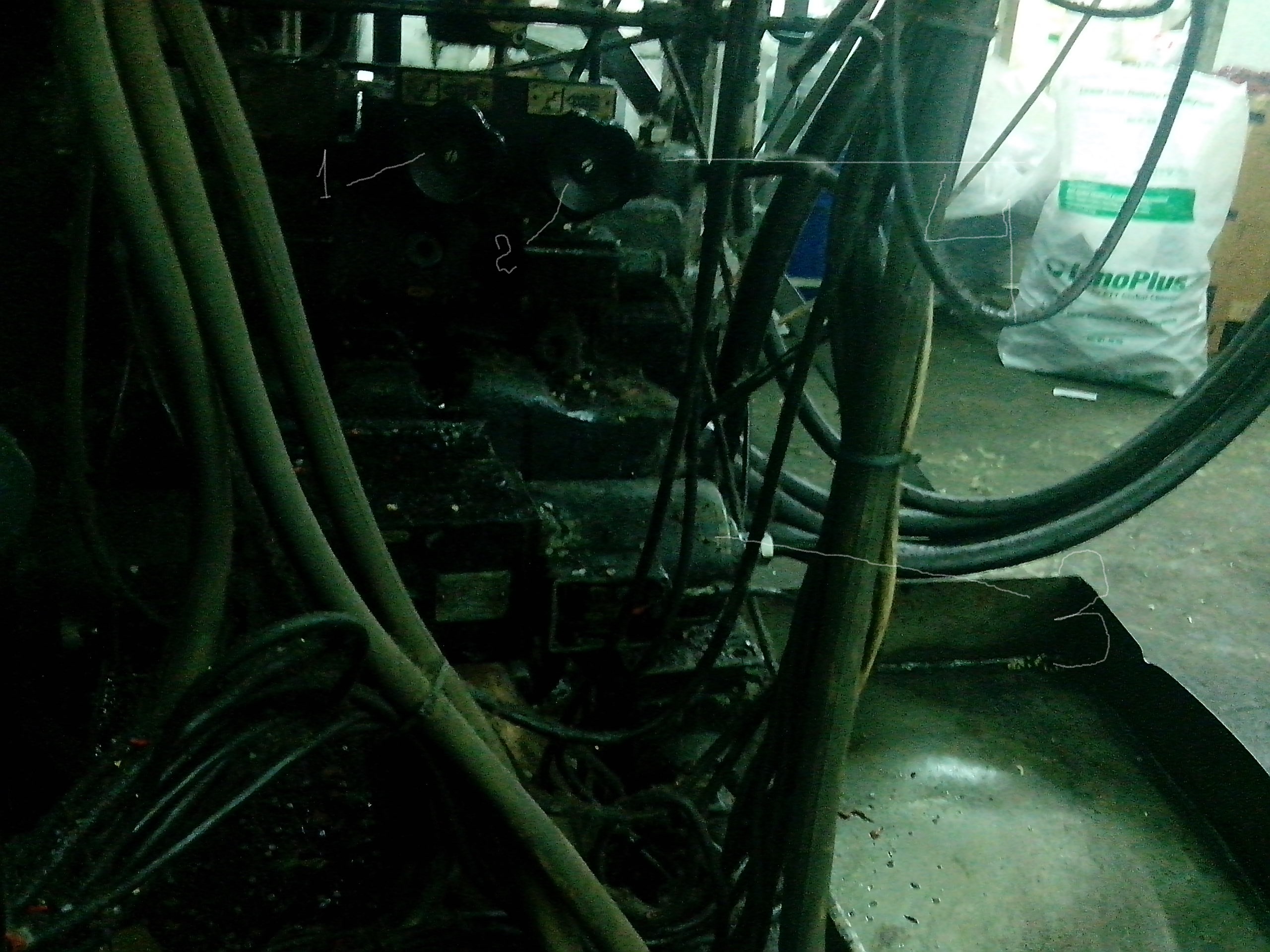

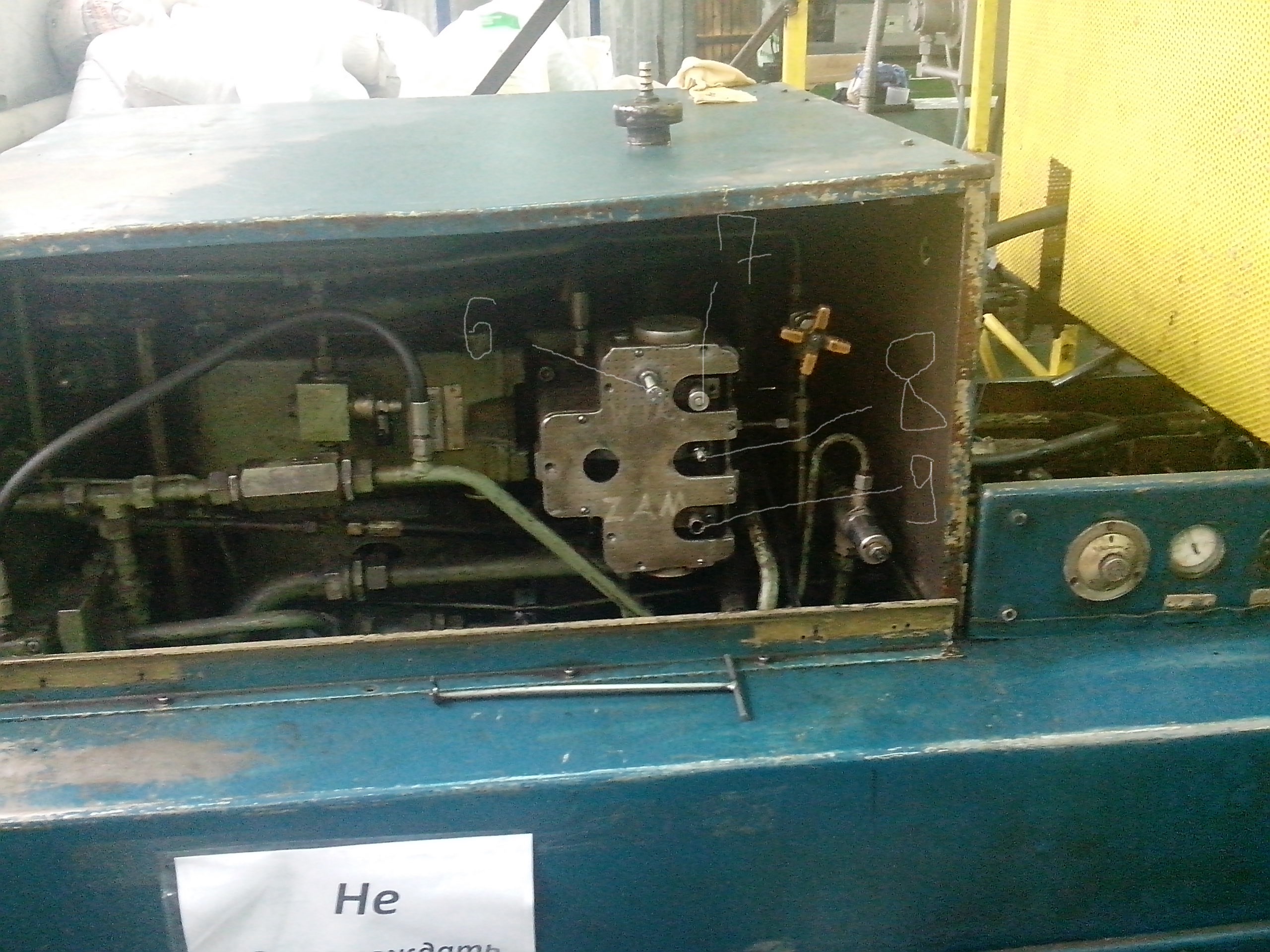

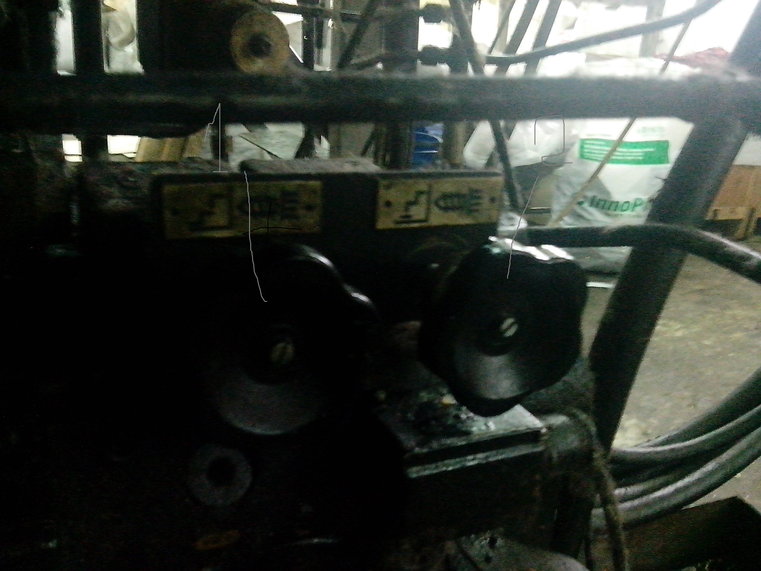

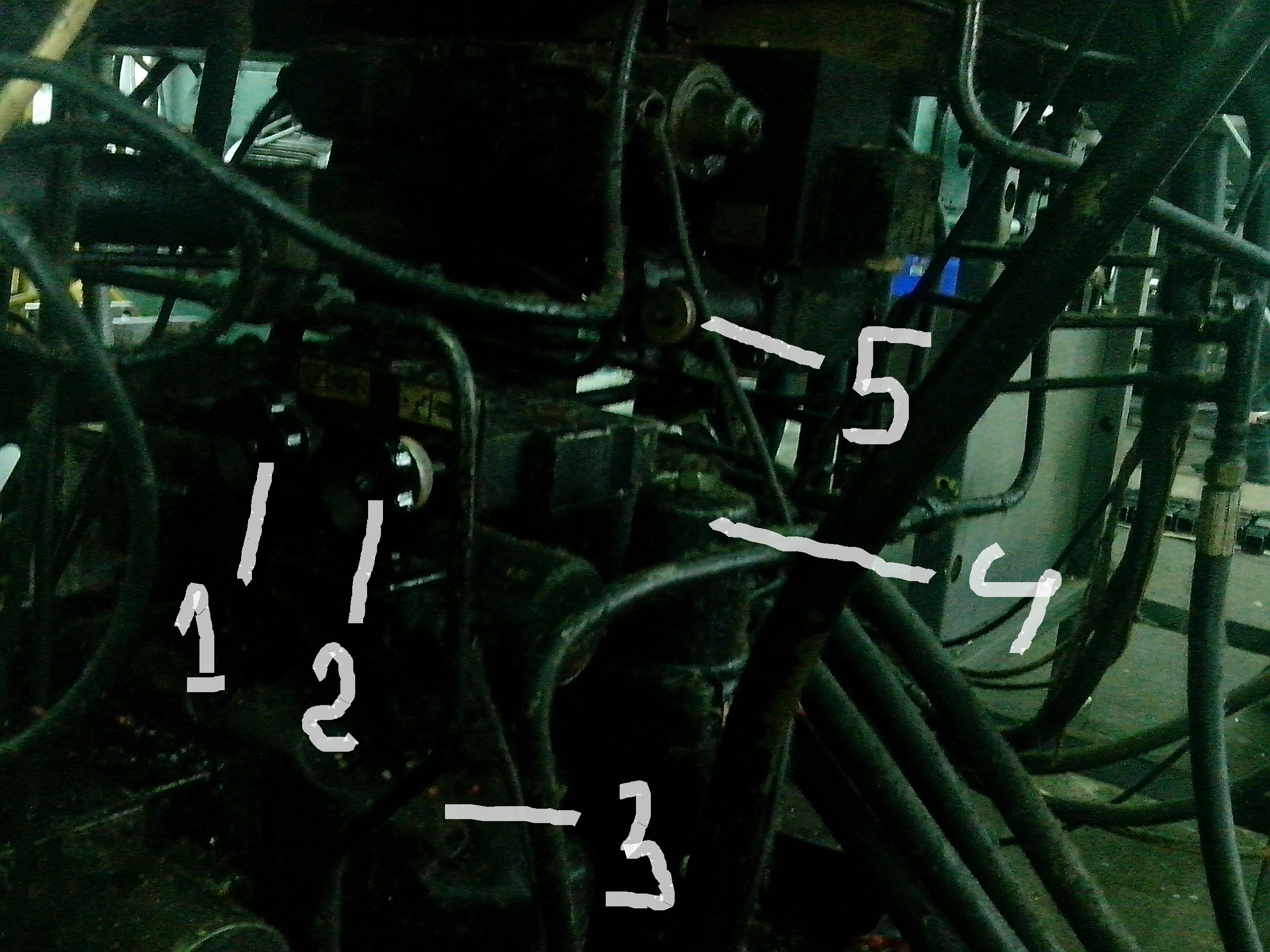

При общении в личке с ЗЮМом, он мне дал несколько отличных советов... но теперь возникают другие... хочу проверить себя правильно ли мы регулируем параметры и давления на данном термопластавтомате. Подскажите пожалуйста, что регулируется следующими позициями указанными на фото и для чего нужны эти регулировки в техническом и технологическом плане? А лучше еще будет если кто-то расскажет как правильно регулировать данную ТПА (настраивать гидравлику и регулировать техн. режимы). Такс... что-то не пойму как сюда фото вставлять....

#5 Сообщение bady » 18 дек 2015, 19:26
На втором фото цифру 3 не туда влепил - нужно ниже.....

Re: ТПА Куаси 800/250
#6 Сообщение Олька » 18 дек 2015, 20:05
9- скорость впрыска
7-скорость смыкания размыкания формы
5-давление прижима сопла
4-противодавление
2-давление впрыска
1-давление дожатия (подпитки)
По 1 и 2 могу перепутать, потому на моей стоит пропорциональный клапан.
6,8 что то связано с настройками насоса, не помню. У ЗЮМа спросите.

#7 Сообщение Мулланур » 20 дек 2015, 21:40
6- наладочная скорость, чем больше закручиваете болт тем больше наладочная скорость.
3- распределитель впрыска.
8- ограничение производительности при достигнутом высоком давлении.
7 и 9 скорости насоса для впрыска и быстрое смыкание/размыкание. Эти винты упираются в магниты У21 и У22 и чем больше они закручены тем больше скорость от наладочной.

#8 Сообщение ЗЮМ » 21 дек 2015, 14:02
В диалоге не хватает клапанов: 1) Регулировка давления основного радиально поршневого насоса ВД1. 2) Регулировка управления ВД3 -давление шестеренчатого насоса. 3) Регулировка давления ВД2 наладочное перемещение механизма впрыска- шестеренчатый насос второй. 4) Клапан настройки усилия запирания формы ВД 1.1 5) Клапан настройки защиты формы. И ряда регулировок динамики насоса. Ориентируюсь на схему второго поколения . Вашей схемы не имею. То что выше коллеги уже рассказали.

Мулланур писал(а):6- наладочная скорость, чем больше закручиваете болт тем больше наладочная скорость.
Вопрос по позиции 3 - подскажите пожалуйста что регулируется этим распределителем?

Позиция три : Распределитель основной управляется распределителем с двумя электромагнитами У281-У282. При включении У281 идет впрыск. При включении У282 масло из цилиндра впрыска вытесняется на клапан регулировки подпора ВД 7 ЗНАЧИТ этим распределителем ни чего не регулируется. Это своего рода светофор управляющий потоками жидкости по магистралям.

ЗЮМ писал(а):Позиция три : Распределитель основной управляется распределителем с двумя электромагнитами У281-У282. При включении У281 идет впрыск. При включении У282 масло из цилиндра впрыска вытесняется на клапан регулировки подпора ВД 7 ЗНАЧИТ этим распределителем ни чего не регулируется. Это своего рода светофор управляющий потоками жидкости по магистралям.
На правом электромагните есть винт, если его крутить, то меняется характеристика впрыска...... что происходит если мы крутим этот винт?

bady писал(а): На правом электромагните есть винт, если его крутить, то меняется характеристика впрыска...... что происходит если мы крутим этот винт?
Максимум что вы можете сделать этим винтом ( закрутив полностью)- ограничить ход золотника пилота так что противоположный магнит этого распределителя не сможет сместить золотник. А если не до упора, то получите дросселирование то есть медленное (плавное) переключение основного гидравлически управляемого распределителя который находится под пилотом.

Под левым тоже должен быть.

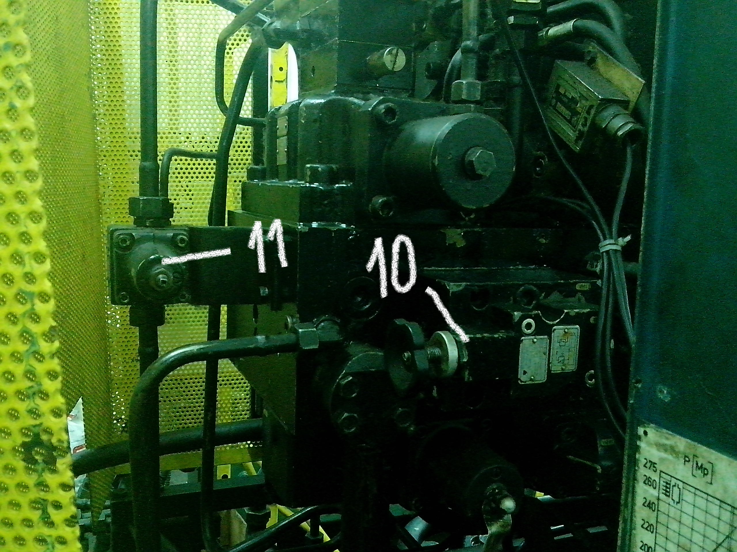

Подскажите еще пожалуйста: поз 10 - это ВД 1.1, а поз 11 - это клапан настройки защиты формы ? Схема у меня вроде бы такая ка выкладывал ЗЮМ. Как настраивать защиту формы правильно? (на этой машине)

#17 Сообщение bady » 24 дек 2015, 15:16
bady писал(а):Здравствуйте! Получилась такая проблема: Двигатель загрузки стало выбивать по тепловой перегрузке. Разобрали цилиндр впрыска. Там сам поршень тер по цилиндру при начале загрузки, и плюс к этому края поршня завальцевало от давления с каким поршень при впрыске и выдержке под давлением давил на стенку цилиндра. Отремонтировать то мы отремонтируем, но почему так происходит непонятно? Подскажите пожалуйста от чего такое может быть? Фото не смогу выложить потому что отдали это все дело на ремонт, сейчас думаем почему так произошло? Я только сейчас додумался что можно спросить на нашем форуме...
И еще вопрос - я так понял что не правильно вкрученным винтом на позиции "3" мы выше указанную поломку создать не могли?
Я это к тому, что не могу разобраться, что мы делаем не так, что вылазит вышеуказанная поломка уже второй раз вподряд ( в прошлом году и теперь через год...), на что нужно обратить внимание еще? Так вроде бы у нас все правильно настроено... но может я что-то упускаю...?

#18 Сообщение ЗЮМ » 24 дек 2015, 15:17
При определенных условиях и согласно циклограмме . масло от шестеренчатого насоса управления попадает в цилиндр закрытия формы и этим клапаном, в зависимости от формы, выбираем давление от 4-х до 25-ти атмосфер. Включение защиты настраивается инициатором и концевиком на верхней линейке командоапарата.
