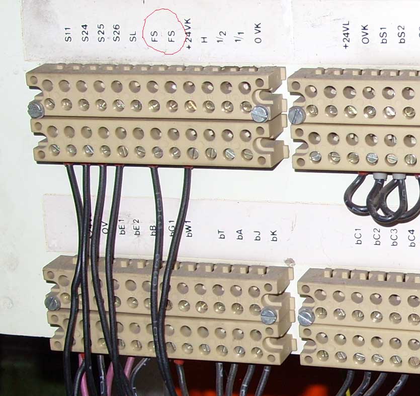

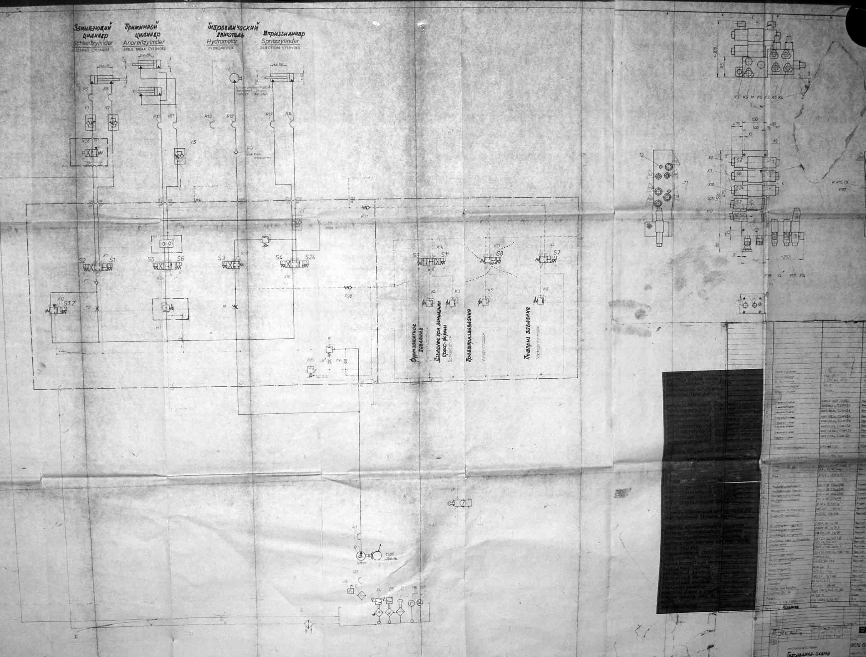

Данный агрегат укомплектован только гидросхемой, с соленоидами можно разобраться, А вот с конечниками проблема, только буквы ни какой мнемосхемы. Подскажите кто в курсе, какой за что отвечает на левой стороне.
И еще FS что за датчик?

FS это красный аварийный фонарь,

С гидросхемой оказалось следующее, 8 соленоида нет вообще. Торпеда вперед (S5) идет только вместе с S9, назад (S6) идет без подмоги. Не могу разобраться с 9 11 24 соленоидами. 9 влияет на все и в сторону ускорения, 11 вообще ни на что, там еще куча крутилок. Может у Вас есть циклограмма, пришлите пожалуйста.
И еще на Д-шках на цилиндре запирания стоит электроконтактный манометр, по которому можно регулировать и контролировать усилие запирания, а здесь как? До максимума, или крутилка есть?

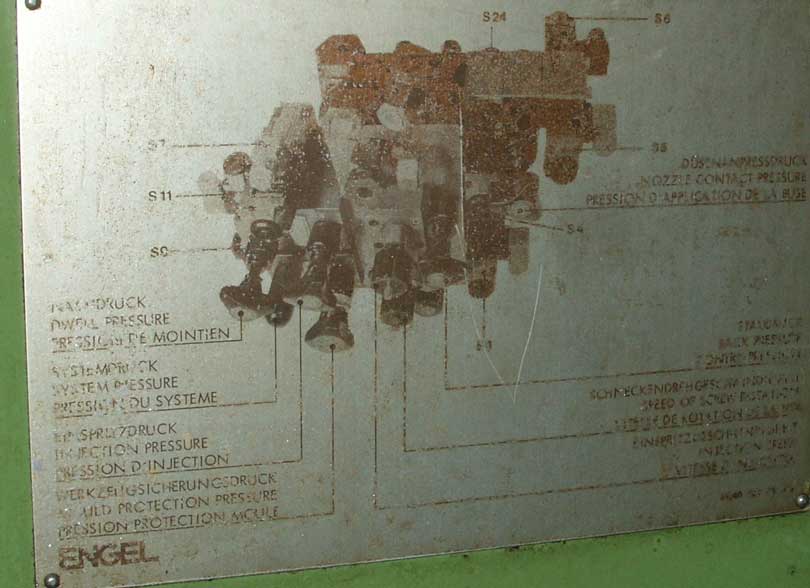

Неужели ни у кого таких агрегатов нет? Ну хоть с немецким кто дружит? правая сторона по факту и таблички, а что за что отвечает?

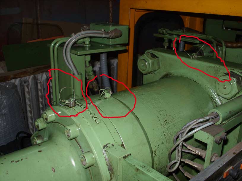

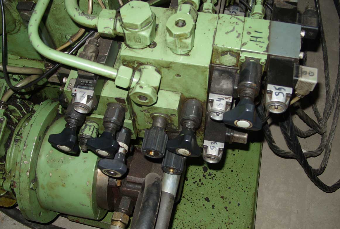

На цилиндре запирания три сбросных пимпочки (отмечены красным) и три соленоида. Там что цилиндр в цилиндре? Говорят что это машина похожа на Куаси 170.
- Сообщения: 1586
- Город: Екатеринбург
- Откуда: Yevlax
- Благодарил (а): 415 раз
- Поблагодарили: 386 раз
Re: Вопросы по ENGEL
Надписи сделаны на трех языках: немецком, английском и французом (Дети капитана Гранта).

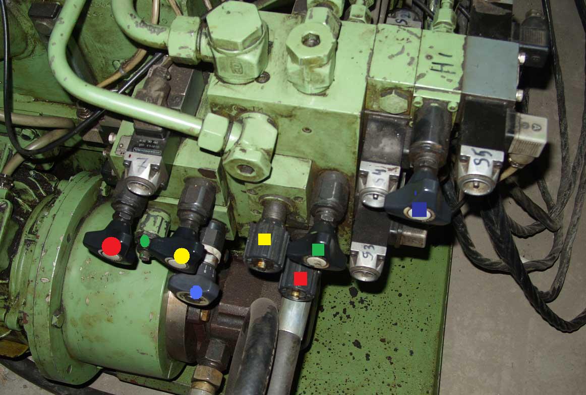

Треугольные барашки регулируют давление, а цилиндрические барашки скорость.

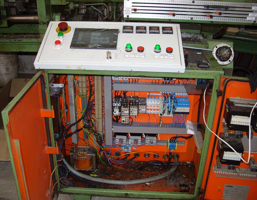

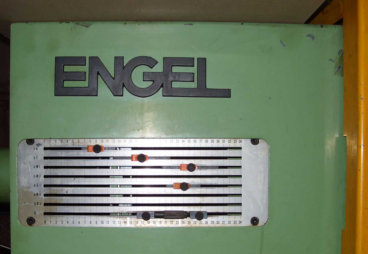

похоже данный агрегат большая редкость. 7 и 11 соленоид по прежнему не на что не влияют, вся работа только на 9. С крутилками разобрался, набор материала регулируется, торпеда скорость (давление прижима) регулируется, а вот впрыск все время на одной скорости, что не крути. Пульт управления реанимировал, вот что получилось.

Если обозначения конечников у engel совподает вне зависимости от типа Тпа, то по тому материалу что предоставил уважаемый d_y .Lmitry писал(а): ...похоже данный агрегат большая редкость. 7 и 11 соленоид по прежнему не на что не влияют, вся работа только на 9...
11 магнит должен включатся во время срабатывания конечника G1- предохранения формы.
И судя по расположению, 7 магнит думаю включает давление выдержки (подпитки) впрыска после того как поступила команда от концевыка "конец впрыска".
На вашей схеме один регулятор скорости впрыска и два регулятора давления впрыска.
