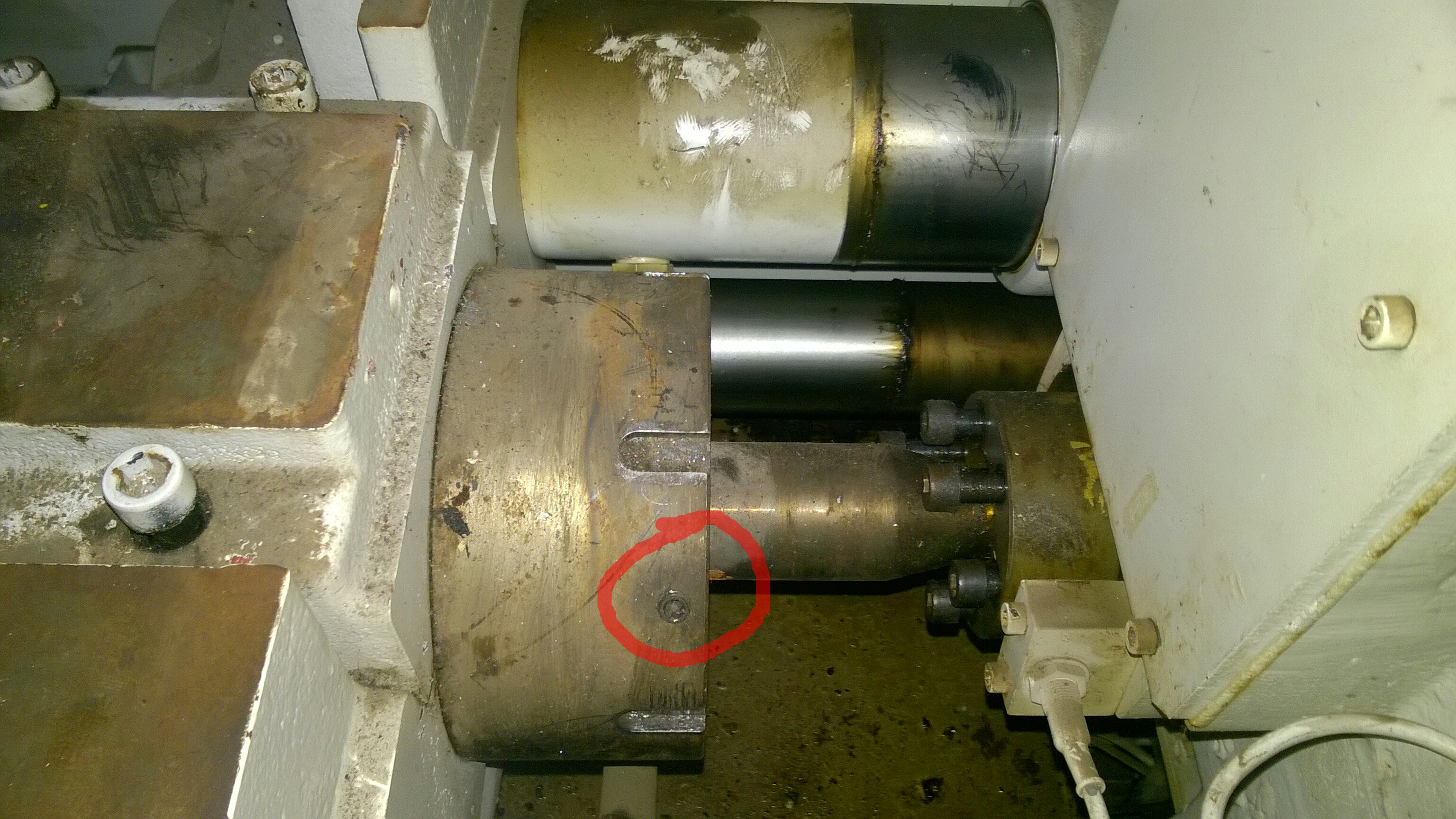

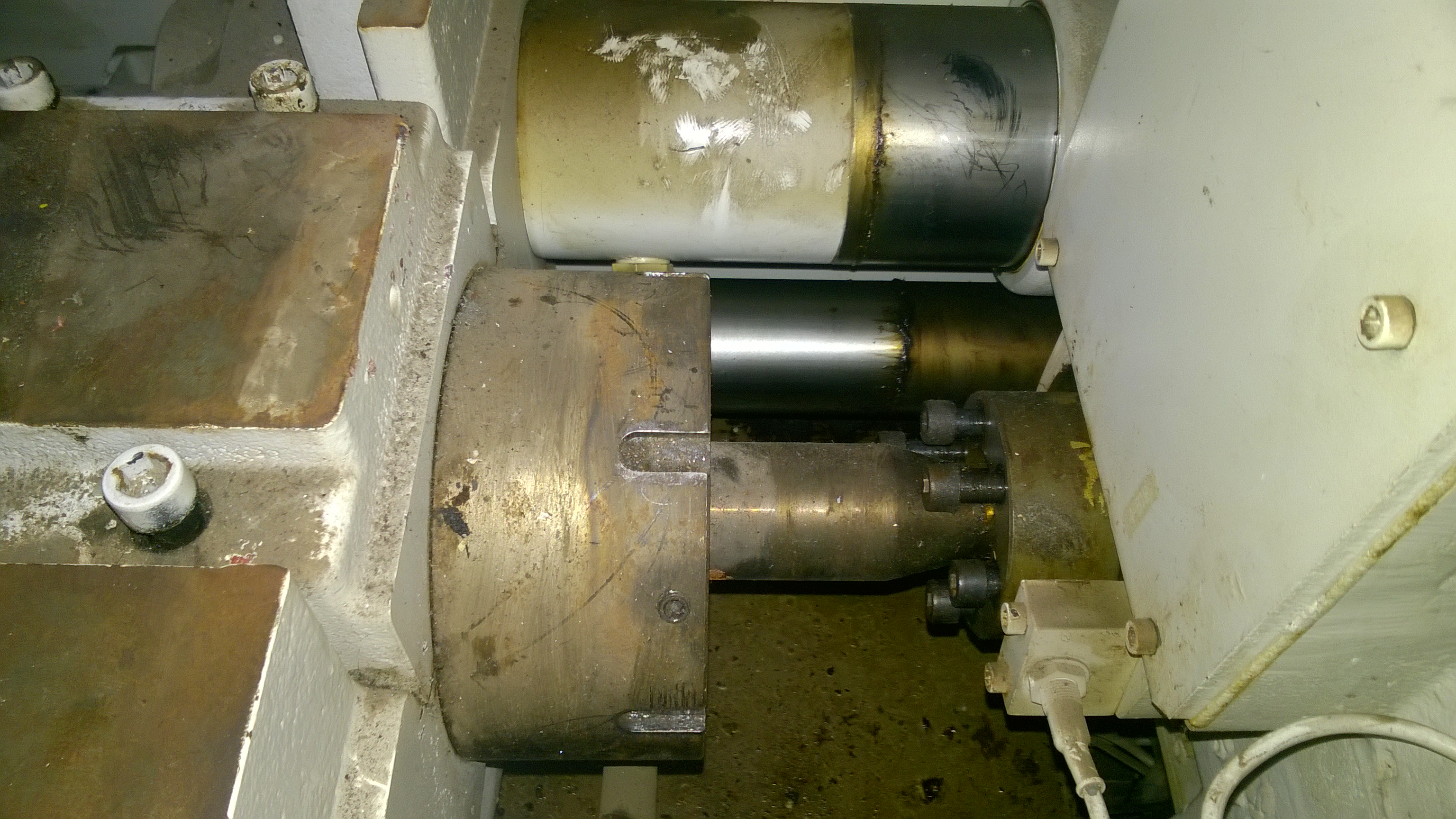

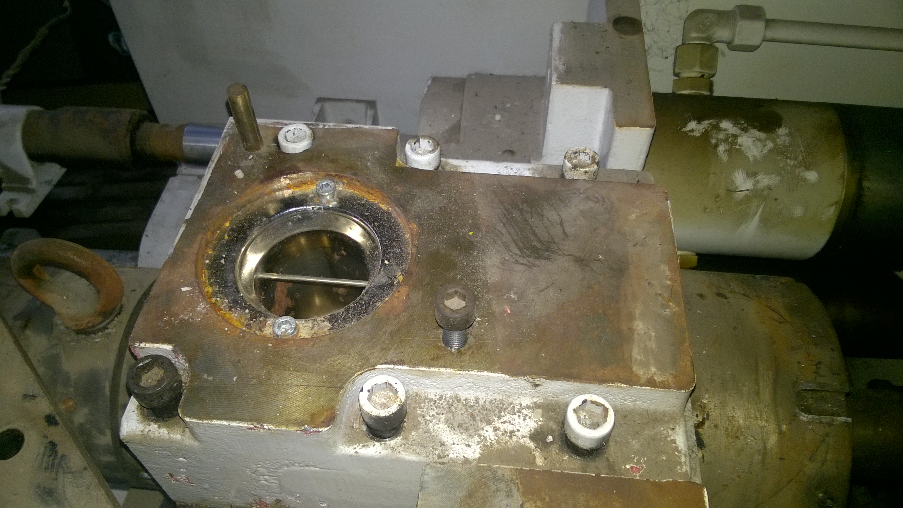

Подскажите правильно ли я все делаю что бы снять материальный цилиндр с Demag D85 ?
1) Снял все обогревы и термопары
2) При помощи домкрата установил упор в носовой части материально цилиндра.
3) Открутил болты которые держат накладку под бункером.
4) Открутил шпонки в гайке которая прижимает цилиндр.
5) Открутил болты которые держат накладку на муфту шнека.
Больше ничего не вижу что еще могло бы фиксировать материальный цилиндр. Ввиду отсутствия специального ключа пытался сбивать гайку, заставив ее вращаться на себя, но движения ее нет вообще.
Может еще что то фиксирует данную гайку и не дает ей вращаться?

А это что?

Олька писал(а):А это что?
Их там три штуки, я их выкрутил, они контрят резьбу что бы не проворачивалась.

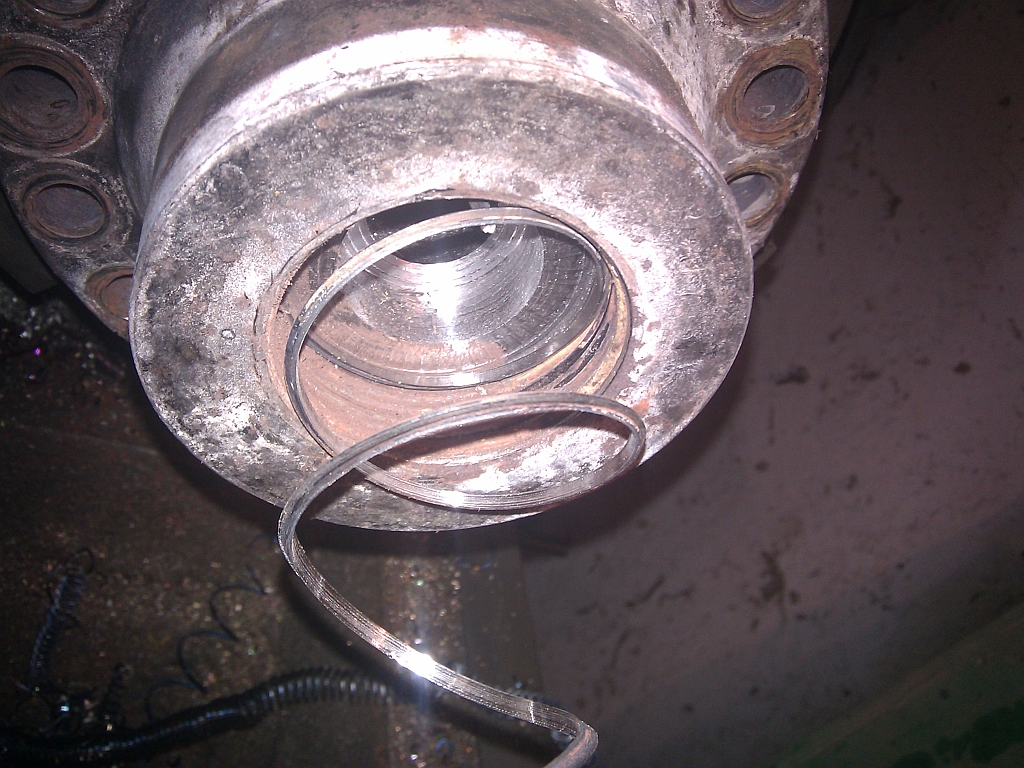

Это мне недавно на "новом" 150 тонном демаге пришлось удлинитель сопла вырезать на токарке и резьбу по ниточке вынимать. А перед тем и грел, и колотил, и ломы с трубами загибал дугой(тянул кранбалкой). Даже не шевельнулось. С 92 года ни кто не откручивал)).

Привет ,. попробуйте открутить полностью , открутите болты и проверните гайку , там с поворотом сделана защита на шпонк-гайке , скорее всего

Так в том то и дело что не на выброс, а что бы переставить на другой станок (т.к. на станке на который необходим этот материальный цилиндр украли его носовую часть).
А если радиусный ключ заказать сделать, то из какого металла его делать ?
Шпон гайки я открутил, но ни в какую не идет.
