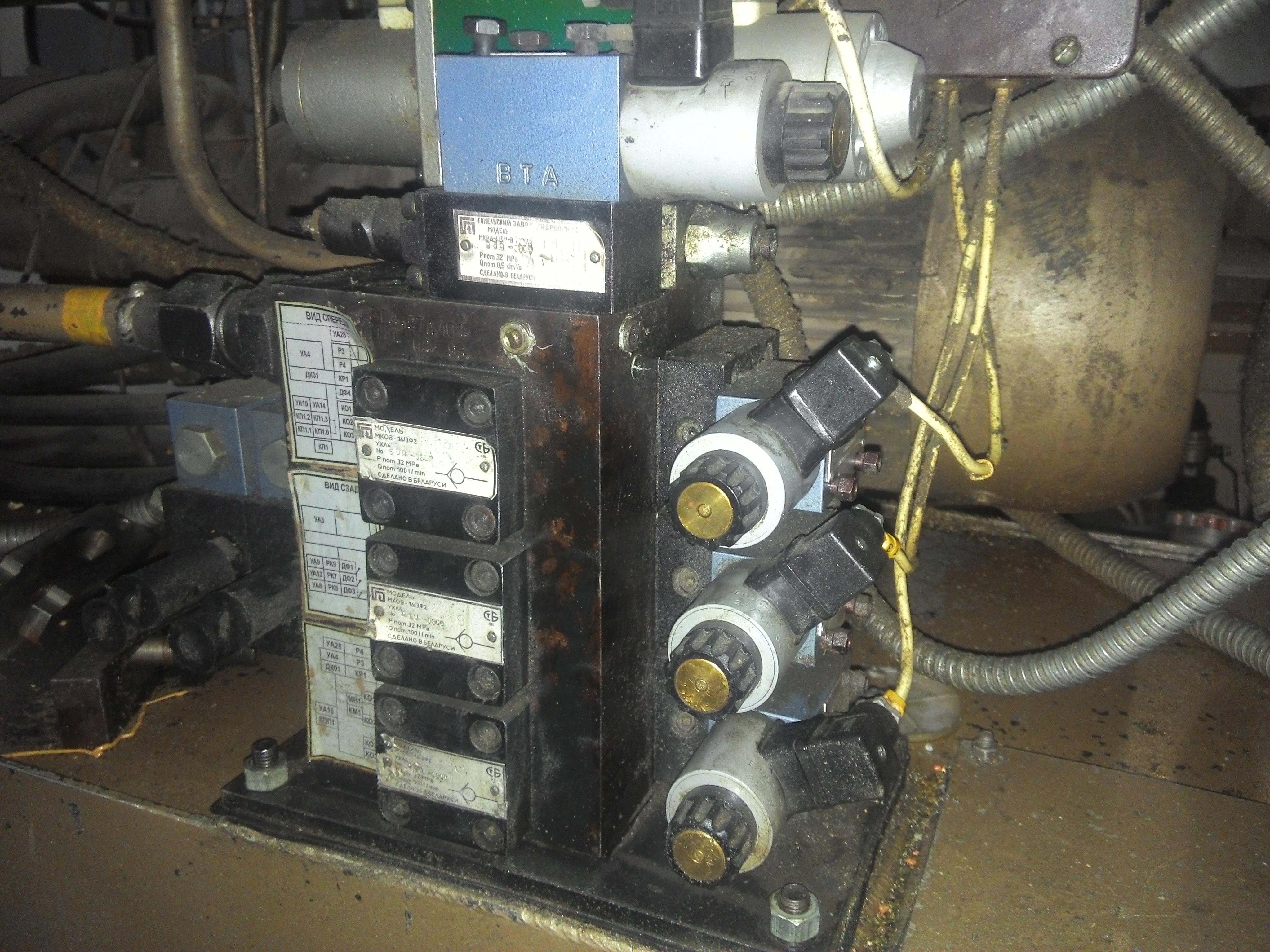

#20 Сообщение Гаврилов Игорь » 05 ноя 2015, 18:51
Я поставил с права на верху другой блок . Думал тоже он ,а как оказалость причина осталась.

Re: СРОЧНО НУЖНА ПОМОЩЬ !!!! ТПА ДК 3330Ф1 (Хмельницкий)
#21 Сообщение Бегемот » 05 ноя 2015, 22:56
Гаврилов Игорь писал(а):Я поставил с права на верху другой блок . Думал тоже он ,а как оказалость причина осталась.
Справа наверху- это другая картинка, это там, где гидромотор. А седельный клапан под пилотом(управляющим распределителем).

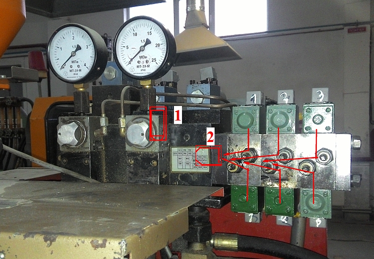

#22 Сообщение Гаврилов Игорь » 06 ноя 2015, 10:02
я сделаю фото а вы пожалуйста укажите мне где именно смотреть.

#24 Сообщение Бегемот » 06 ноя 2015, 20:57
Под номером 1 седельный клапан, через который подаётся поток в цилиндр впрыска, под номером 2- седельный клапан, который этот поток сливает до давления впрыска, которое формируется комбинацией из шести клапанов давления, управляемых шестью эл.магнитами.
Родная гидросхема есть?
#25 Сообщение Ганс » 06 ноя 2015, 21:01
На нижнем фото за правым манометром голубой кубик- клапан впрыска. Когда пропал впрыск, отвести сопло, и нажать одновременно этот клапан и клапан одного из насосов (внизу). Смотреть на цилиндры впрыска. Если цилиндр движется до конечного положения, проблема в управляющем сигнале/катушке, если шевельнулся и встал- в нагревах/засоре, если не шелохнулся- снять клапан впрыска и черную железяку под ним и проверить поршень с пружинкой.
