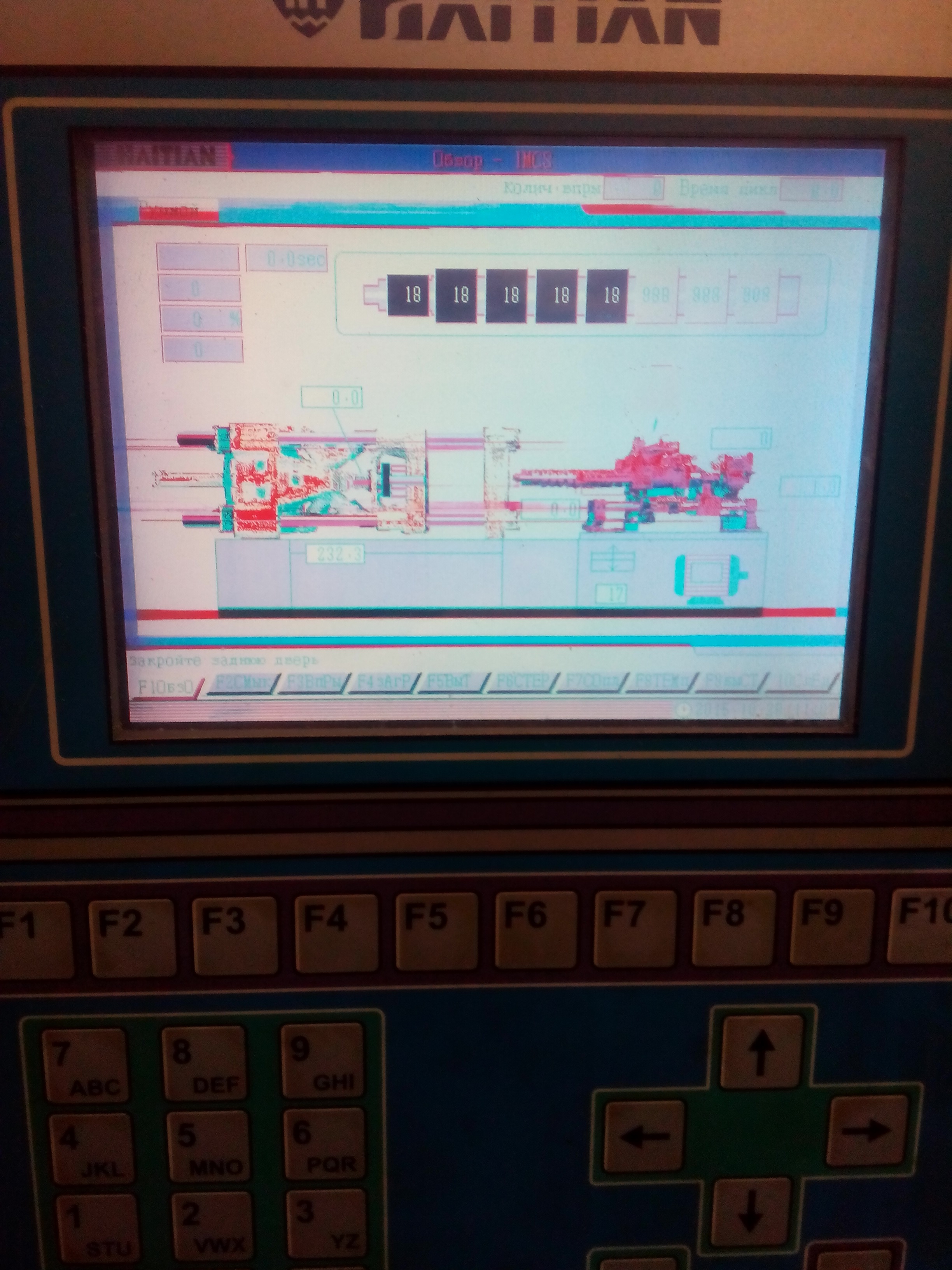

Доброго времени суток! Возможно кто сталкивался с искажением цветов на экране HMI. С дисплеем и инвертором все в порядке, проблема в мамке, грешу на VGA контроллер.
Материнская плата Techmation 2386.

Может контрастность так кто то курсором верх/вниз настроил случайно в главном меню?

Похоже, зелёный канал вылетел. Подключите другой моник. Если всё в порядке - виноват моник. Нет - замените кабель и т.д. до установления причины.
Хотя если работать не мешает - лучше работать дальше. Ремонт по нынешнему курсу не дешёв, даже при покупке платы на Али.

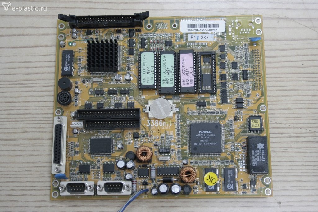

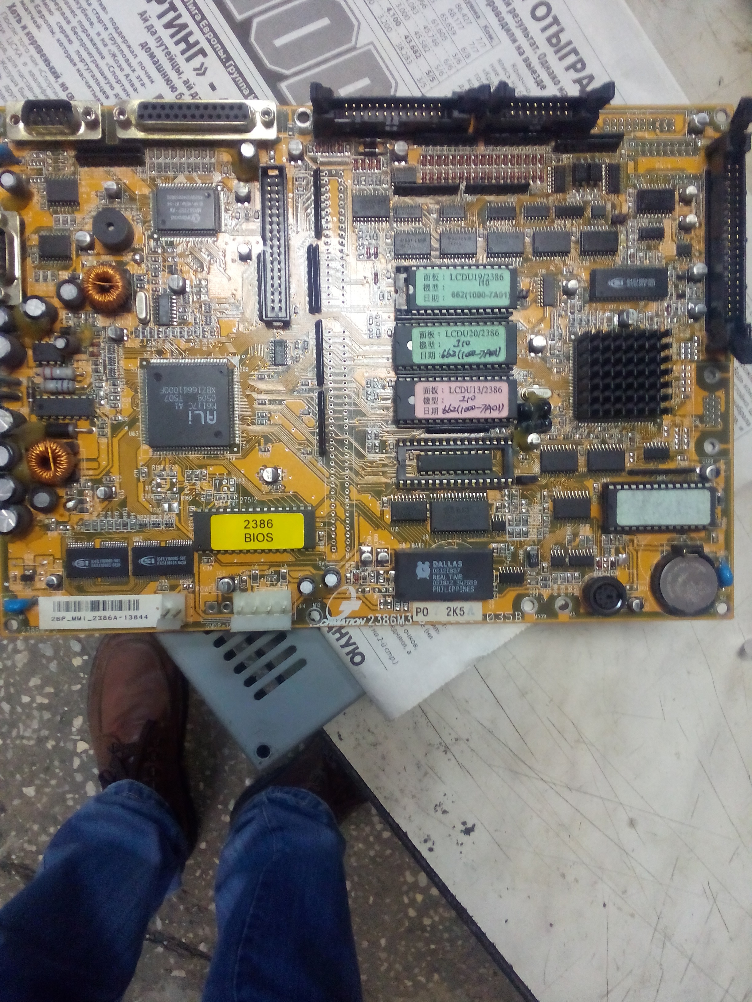

Требуются прошивки в формате .bin на EEPROM U19, U20, U13 для этой панели. Экономные китайцы сэкономили микросхемы при поставке.

У меня только на такую плату есть:
U13_U19_U20.zip
(1.29 МБ) 19 скачиваний

Проверить смогу только через некоторое время. В городе нет микросхем, даже заменяющих. Адаптеры не хочу ставить. Отпишусь.
Есть однократно программируемые (OTP), но это - деньги на ветер.
