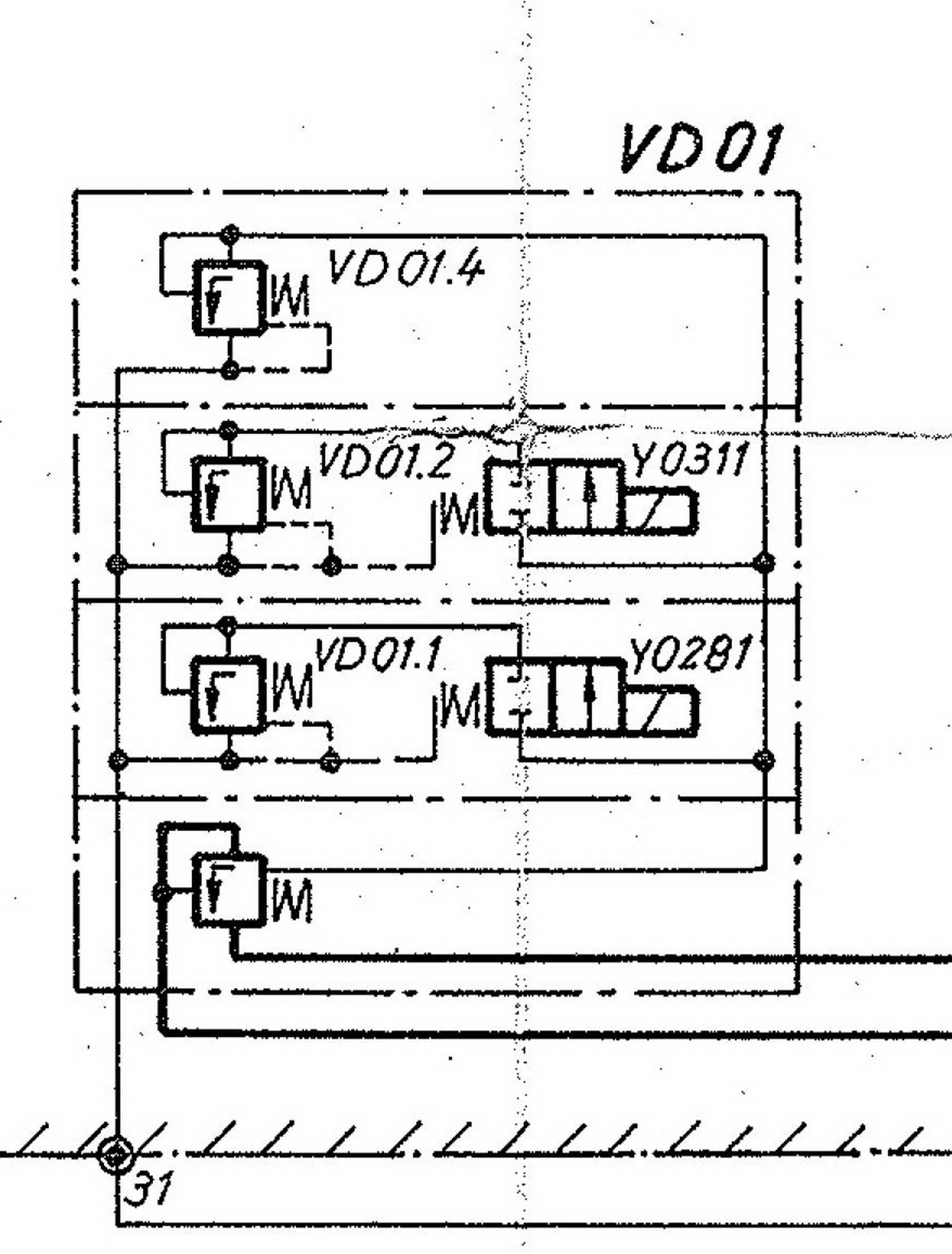

Добрый день коллеги.Интересует вопрос по Y311.Как я понял он половинит давление в конце впрыска во время работы таймера дожатия.Переделал управление на овен и упустил этот вопрос.Дожатие у меня есть ,но на полном давлении,величины дожатия 0.5 -0,7 сек.Имеет смысл переделывать программу если форма менятся не будет и что может произойти плохого?

Смотрю клуб знатаков обленился, долго не отвечают на вопрос. У 311 не половинит ни чего а ставит давление в цилиндре впрыска на другую ступень регулирования давления впрыска. Значит получается вы лишились одной не маловажной функции. Это менее технологично. Чем критично? Тем что не технологично, при передозе либо разбросе дозы промнете форму облойчиком. И облой будет всегда или форму в ремонт. Как еще объяснить? Плохо. так и стараемся упростить, схимичить, а и так сойдет. Давай делай как положено не фелонь.( согласно тех документации)

И еще вопрос.311 работает с 031,может другой насос подставить? и будет ли успевать все переключатся за 0,5 се

А почему именно 0,5 сек. Время не регулируемое?. Насос можно и 0,41 подставить. Подогревать масло будет на выдержке большей по времени. И электроэнергии больше тратить будет. Переключать успевать будет?( по электрике да- по механике зависит от убитости апаратуры). Хотя что такое 0,5 секунд. Но момент важный, смягчение в конце заполнения формы. Потом возможно захотите и другое изделие лить. Если подробнее то: Выдержка под давлением всегда формируется на насосах малого расхода. 0,31 насос выдает 12,5 кубиков на оборот вала, а 0,41 уже 25 кубиков или 20 ( не суть) Простая физика. В этот момент форма заполнена и нет смысла гонять лишнее масло через предохранительный клапан в момент дожима пластика в форму. Критично на больших выдержках по времени и давлению ( большое выделение тепла в гидрожидкость, плюс расход энергии, ресурс насоса.

Изделие тонкостенное,расположено в форме под углом 45,поэтому форму и не раздвигало но облой частенько был,огромное спасибо за ответы.у меня еше 105 есть .на ней конструктивно в блоке датчиков на торпеде S4048 нет а щель под него есть,буду ставить.Если не трудно обьясните ручную регулировку выдержки под давлением.

#9 Сообщение ЗЮМ » 25 авг 2015, 02:01
! Крутим винт VD 01,2 и регулируем выдержку под давлением. У 281 понимать как У351. Прошу кого нибудь нажать кнопку впрыска в наладке. Включается У 31 и У 351 на манометре вижу давление впрыска основное, нажимаю рукой на электромагнит У 311 и одновременно кручу настройку под У311 и настраиваю сколько мне надо.Другой способ: Например после ремонта проверив все регулировки от нуля до предела убедившись что регулируется все. При нажатии на кнопку впрыска в наладке опять включается У31 и У351 настраиваю регулятор давления на У 281 он же У351 например на 100 кг. Затем переставляю разъем с У 351-го на У311 опять нажимаю кнопку впрыска - активируются У 31 и У351 который переставлен(разъем) на У 311 и спокойно выставляю например на 50 кг выдержку. Ставлю фишки на место. Потом в процессе литья дабавив время выдержки побольше, что бы успеть проконтролировать и подстроить -добавить или убавить и отследить что давление стабильно потом уже по факту литья регулируем по необходимости. Винт VD01,1 основной впрыск или первая ступень по давлению впрыска. VD01,4 Общее давление в системе.

Спасибо за обьяснение,буду пробовать.
