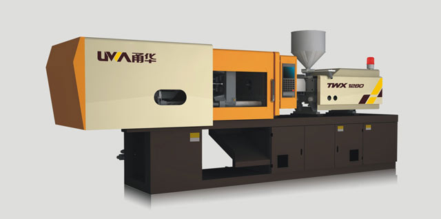

Здравствуйте, форумчане. Случился такой казус: Во время автоматической работы ТПА открылся и встал. При переходе на ручной режим ТПА закрывается но не открывается. Проделано следующее: Поменяли местами провода реле закр-откр. Открывает нормально, механических проблем нет. В толчковом режиме открывает и закрывает, но надо очень много раз нажимать. Значит управление тоже в норме. Контроллер не даёт команды хотя на дисплее команда проходит. Аппарат такой ссылка http://ey.tongyongsuji.com/Product/abouttwx.html

Решено : Позвонили в Китай, те попросили проверить датчик давления в виде штока, оказывается гайка расслабилась. Затянули, провели калибровку и Ура всё работает.
