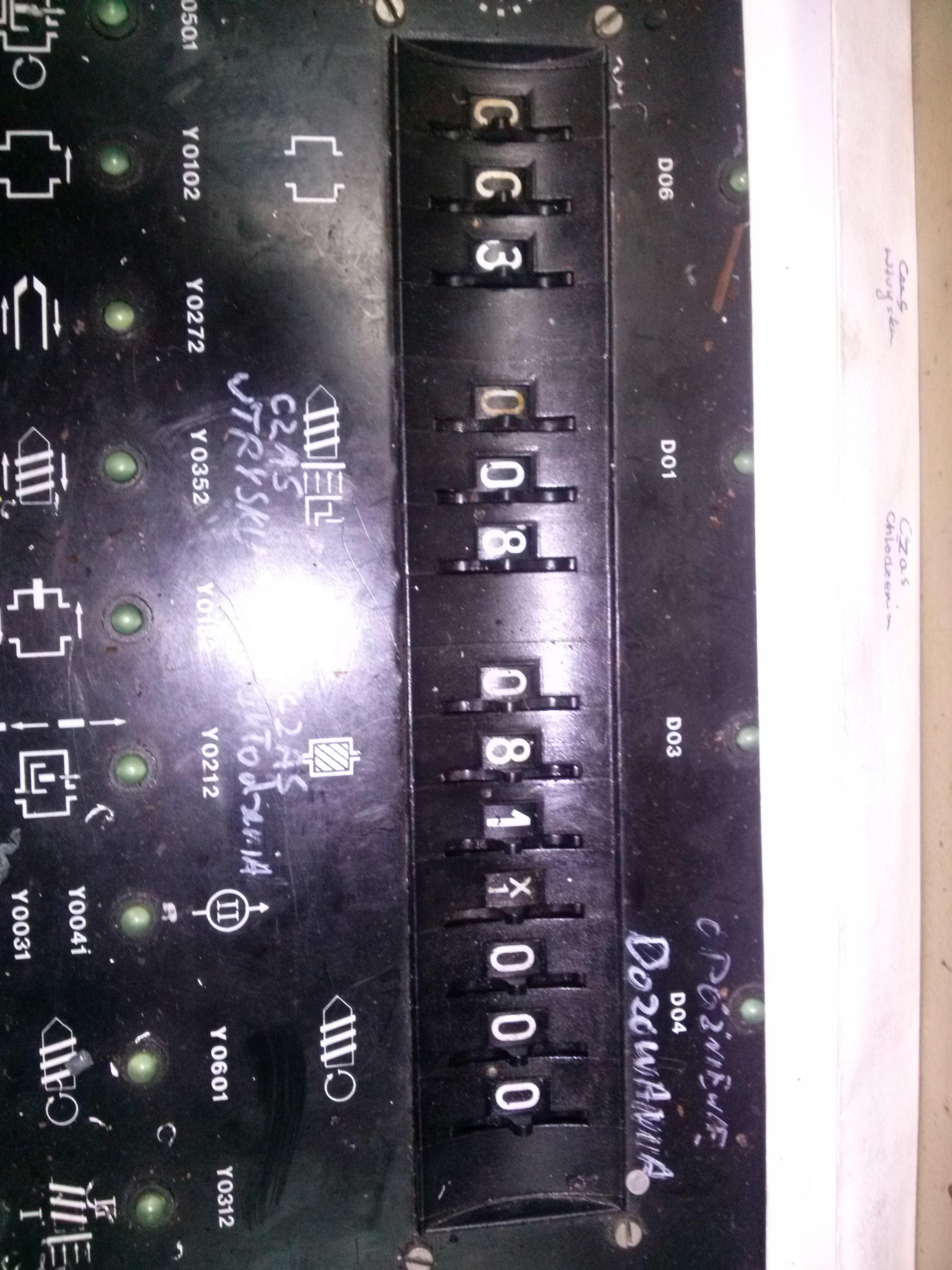

Доброе утро или имеет описание никому плитки, ответственность за KuASY 170/55, потому что машина не хотите, чтобы скачать материал.

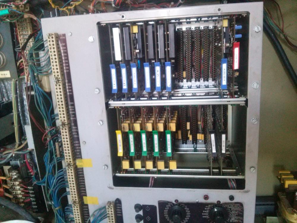

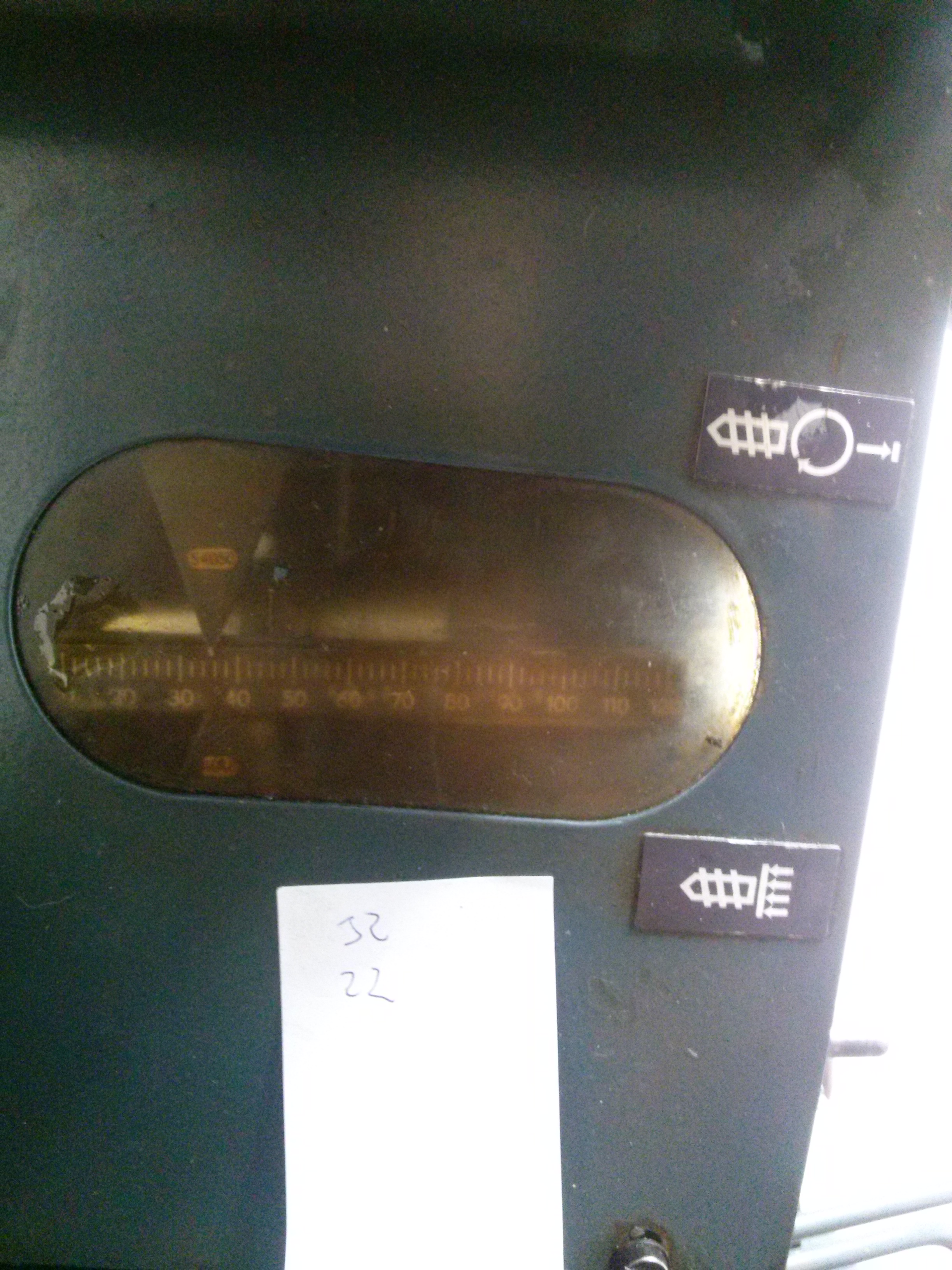

#8 Сообщение Чиж » 06 фев 2015, 14:50
По первому фото. При такой установке флажков для концевых выключателей доза и не длжна набираться. Сдвинте верхний флажок вправо так , чтобы между ними хотя бы один сантиметр был. По второму фото. Задатчик поставьте хоть 100 для пробы, ну хотя бы 60. Это я о D04.

#9 Сообщение dawid1234 » 10 фев 2015, 09:50
Я решил эту проблему. Оказалось, что он был виновен тактовой D04 было свое название

#10 Сообщение Чиж » 10 фев 2015, 15:57
Поздравляю! Вы не отвечаете - есть ли у Вас документация на аппарат? И ещё вопрос. Что же всё же с установкой датчиков 4048 и 4050? Они у Вас на фото распологаются друг над другом. Где же величина дозы, которую нужно набрать? Включение набора невозможно, а Вы пишите,что проблема решена.
