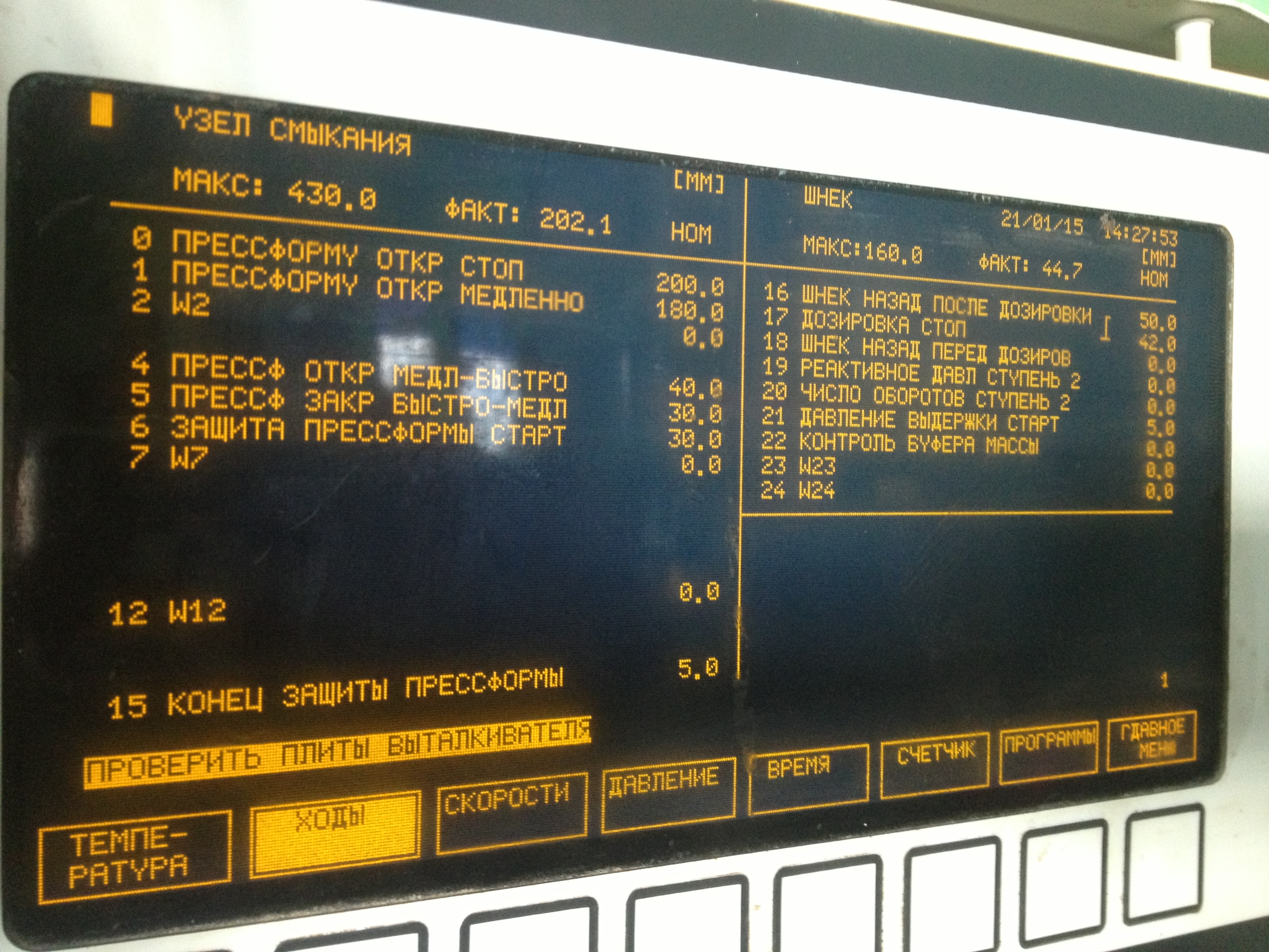

Всем добрый день. Помогите побороть Demag D150 nc III 1994 г. Приобрели железяку пару месяцев назад. Пока принимал машину все работало - вопросов к машине не было. 2 месяца машина простояла (пока не нужна особо). На сегодняшний момент пытаюсь ее реанимировать.
Проблема такая
не могу устранить ошибку "Проверьте плиты выталкивателя"
Сам гидро-выталкиватель постоянно подтягивается назад - пролетает точку назад-стоп и медленно уходит в ноль ( при этом в ноле все равно на клапане напруга остается и катушка греется)
Ну и естественно нет ни документации ни схем
Если кто-то сталкивался с такой проблемой или есть докумы на такую машину ПОМОГИТЕ!!!!!!!
Проблема такая

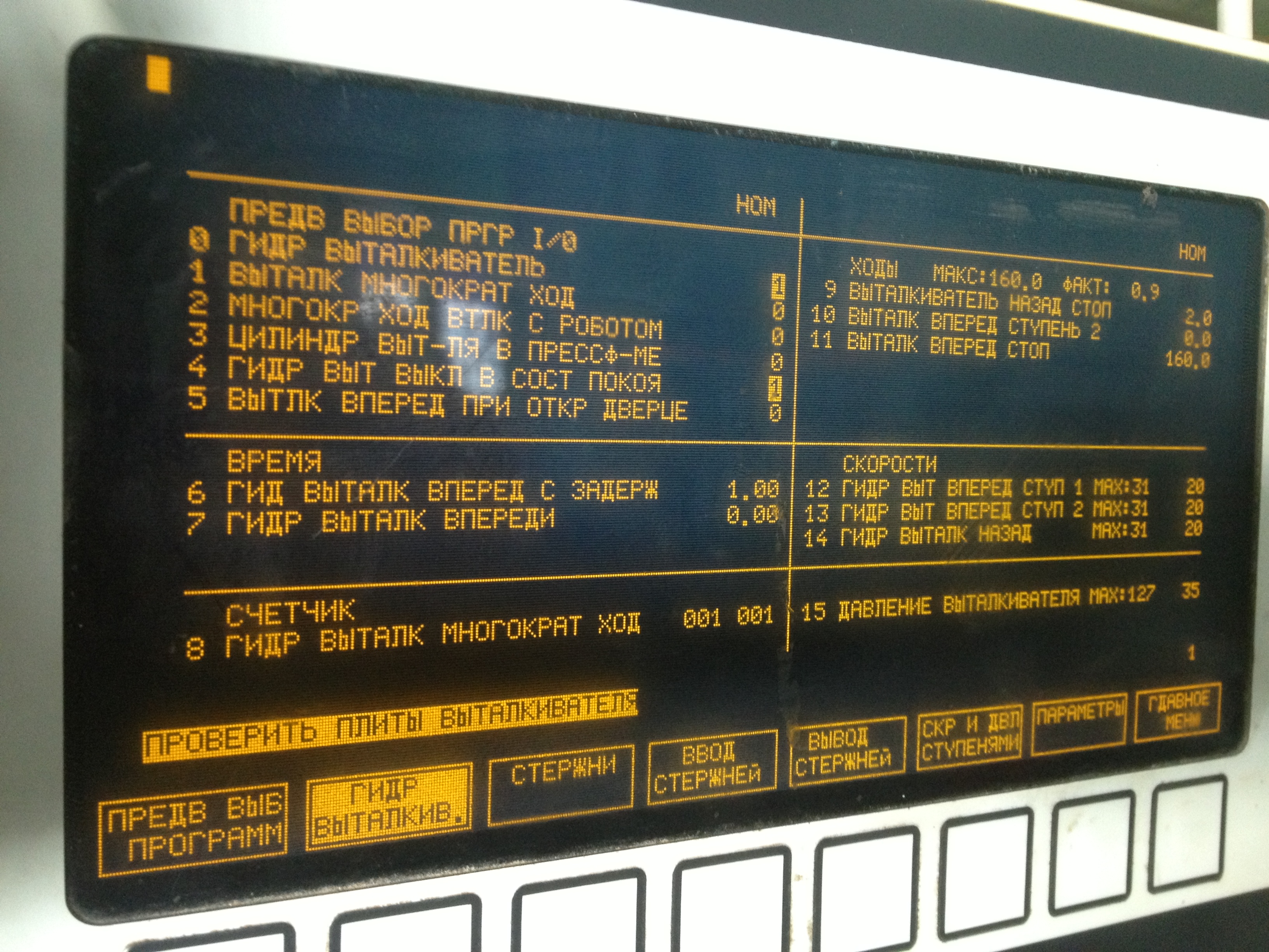

проверте для начала следующее: главное меню>программы>гидровыталкиватель > строка 4 ВЫТАЛКИВАТЕЛЬ ВЫКЛ В СОСТОЯНИИ ПОКОЯ значение =1(функция активнвна)

Тыкаясь по менюхам методом научного тыка я эту функцию нашел - выталкиватель стал работать как надо. Но ошибка "проверьте плиты выталкивателя" как висела так и висит. После перезагрузки машины изначально ее нет - а появляется она при ручном передвижения плиты

Что касается выталкивателя, то его настройка в меню Программы>Выталкиватель, просто ввести по уму пределы движения вперед-назад и давления-скорости.

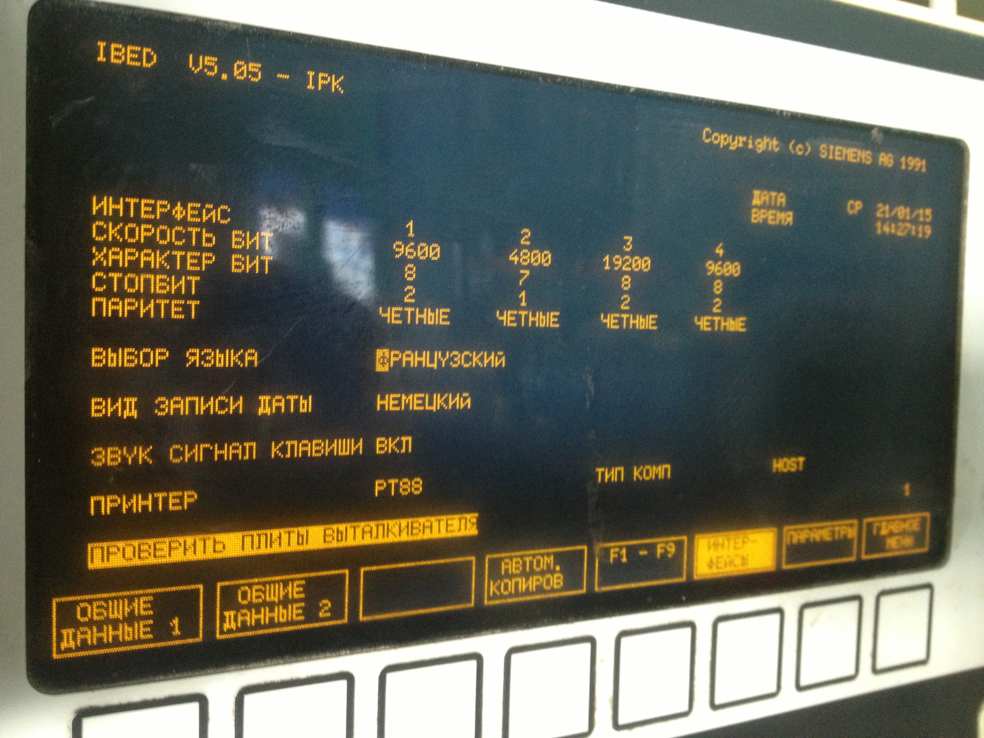

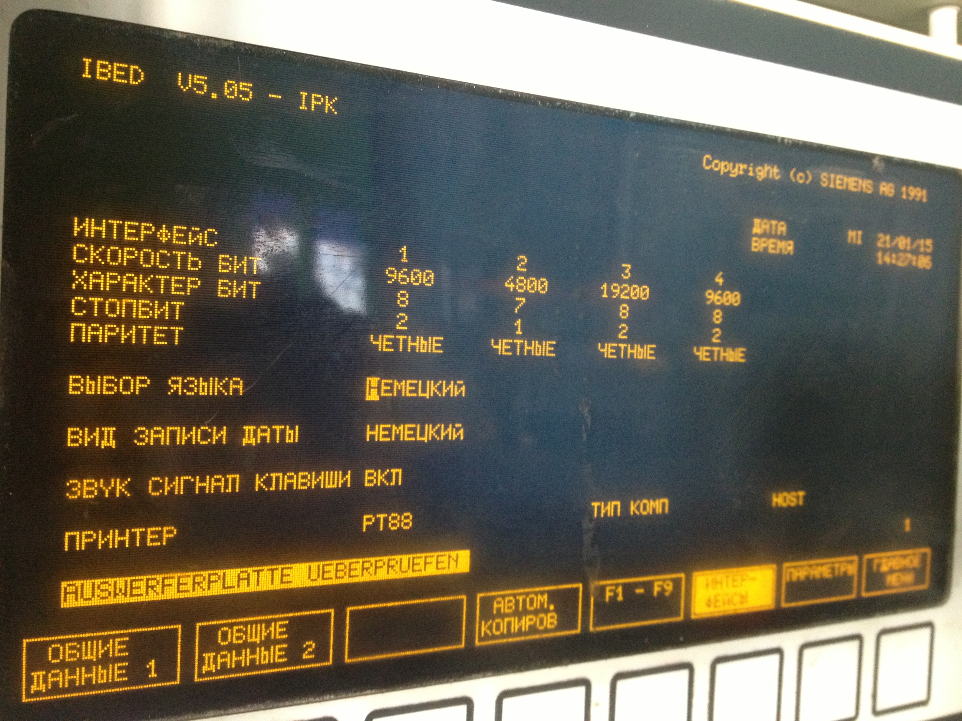

По плитам перевод такой, что понять невозможно. Там есть меню ИНФО > Интерфейсы. Надо выбрать немецкий (для этой машины он - Muttersprache) и скопируйте ошибку сюда. На всякий случай фото экрана "Ходы" тоже. Может быть из-за дохлой буферной батареи пропали настройки на исходные нули? Если Вы перезагружаете через манипуляции переключателями на контроллере Симатика, то ходы-корректуры (так у меня они называются) могут уйти.

Если в ходы корректуры значение выталкивателя уходит в минус, можно отрегулировать гайками на штоке линейки. Потом обнулить.

По поводу батарейки думал - она древняя и могла того..... - выставил все в ноль в ходе-корректур выстави 1 - машина стала показывать реальные величины. все ходит кроме плиты - до заданного размера отъезжает - а вот вперед не хочет выдает "проверьте плиты выталкивателя"

Попробуйте сделать фактическую величину толкателя на первом скрине больше 1. Гайками на штоке или саму линейку подвиньте.

Да, это касается толкателя и первое, что приходит в голову - слишком нереальное переднее положение, на максимуме штока. Чисто по механике может не дойти 0,1 мм до 160 и цикл выталкивания незавершен. Уменьшите срочно на 5 мм, а потом уточните реальный выбег, если ошибка исчезнет.

Линейку передвинул до фактически 1.5 при отьезде - результат нулевой
Выталкиватель вперед-стоп поставил но 50 - фактически вылетает на 60 - результат нулевой

На фотке с меню выталкивателя в строке 10 -ВЫТАЛКИВАТЕЛЬ ВПЕРЁД СТУПЕНЬ 2 значение по нулям, выставте значение не превышающее полного хода выталкивателя. У него выталкивание разбито на две ступени по скоростям.

Докладываю. Действительно, существует такая ошибка, но возникает она только при работе опциональных 2-В87, 2-В88 и 2-В15, связывающих узел смыкания и узел выталкивателя в пространстве их взаимных перемещений. У нас их нет и на модуле входов даже провод не подведен к Е12.6 - этот самый 2-В15-й. Иногда и у нас ошибочно залетает в опциональные режимы. Перезагрузка проблему решает.
На всякий случай обнулите на экране выталкивателя "Гидр. выталкиватель в состоянии покоя".
