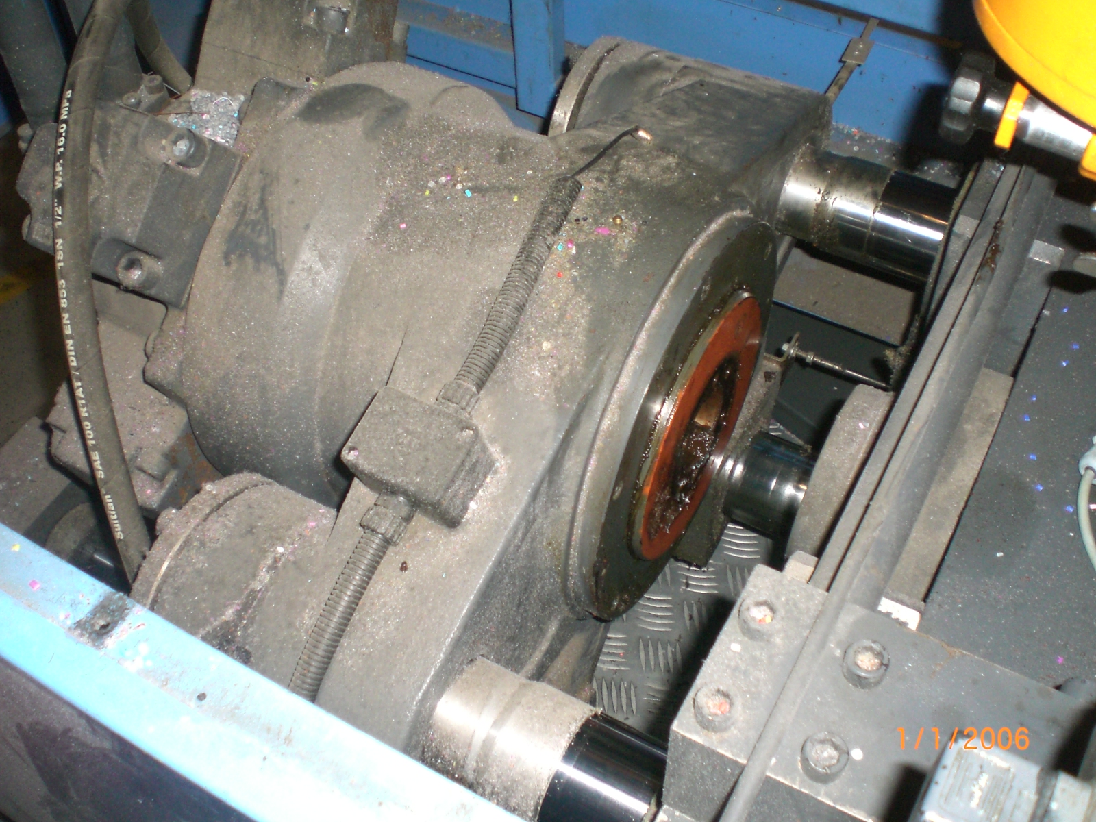

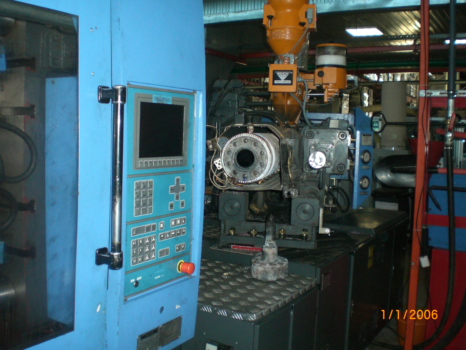

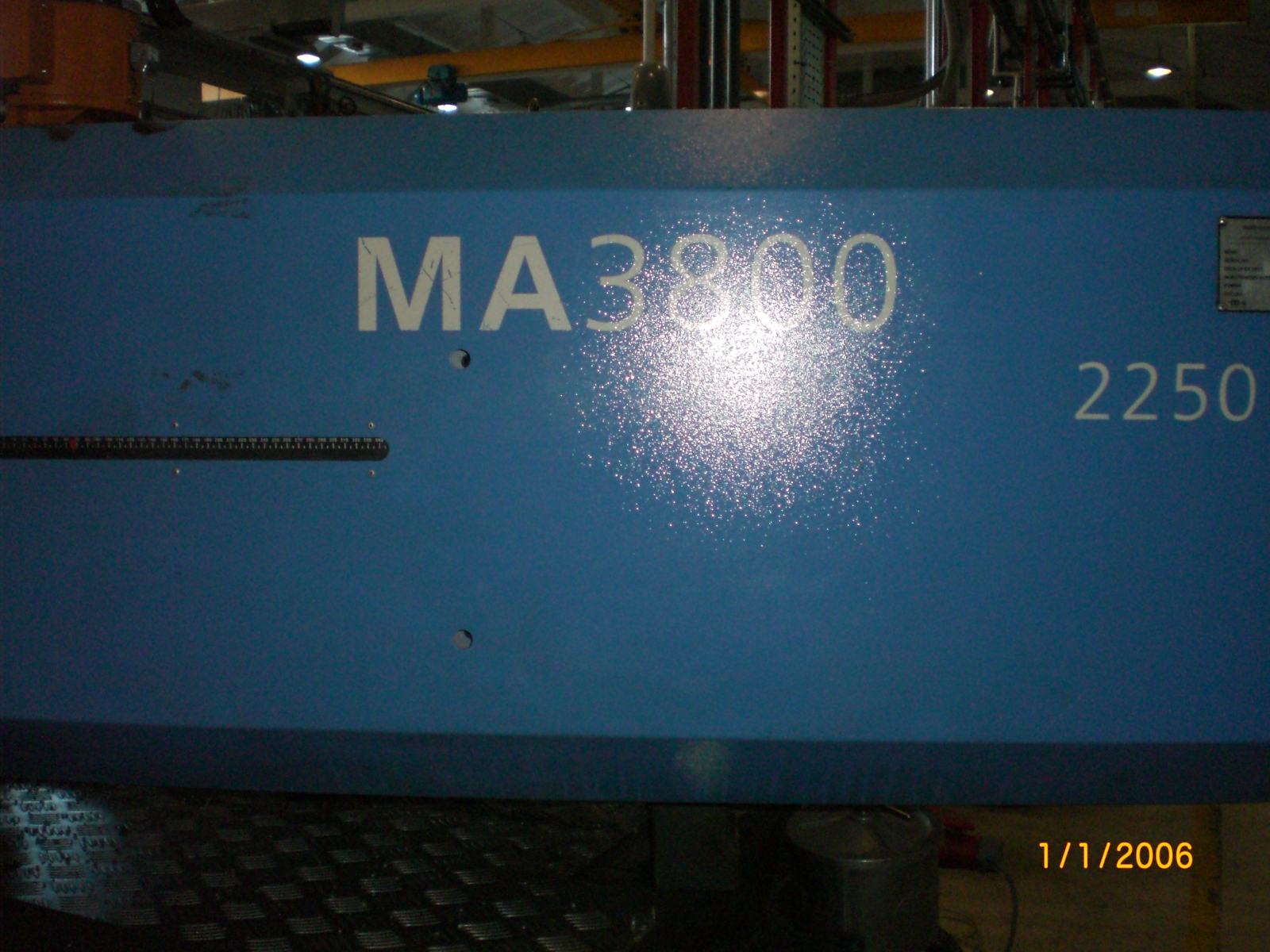

В плане работа по диагностике материального цилиндра ТПА HAITIAN Марс 380 пробег пять лет (уточняем) Не держит подушку в конце впрыска. Предполагается версия не герметичности пары , запорное кольцо- материальный цилиндр. Скоро диагностика. Подготовить: нутрометр, микрометр, данные об отработанном времени, диаметр шнека, таблицу зазора кольца и мат цилиндра. Информируем о ходе работ. Цель: Определить причину неисправности, определить степень износа материального цилиндра за единицу времени эксплуатации. Обозначить путь решения задачи. :ti_pa: Будем создавать статистику сроков службы. Методы диагностики.

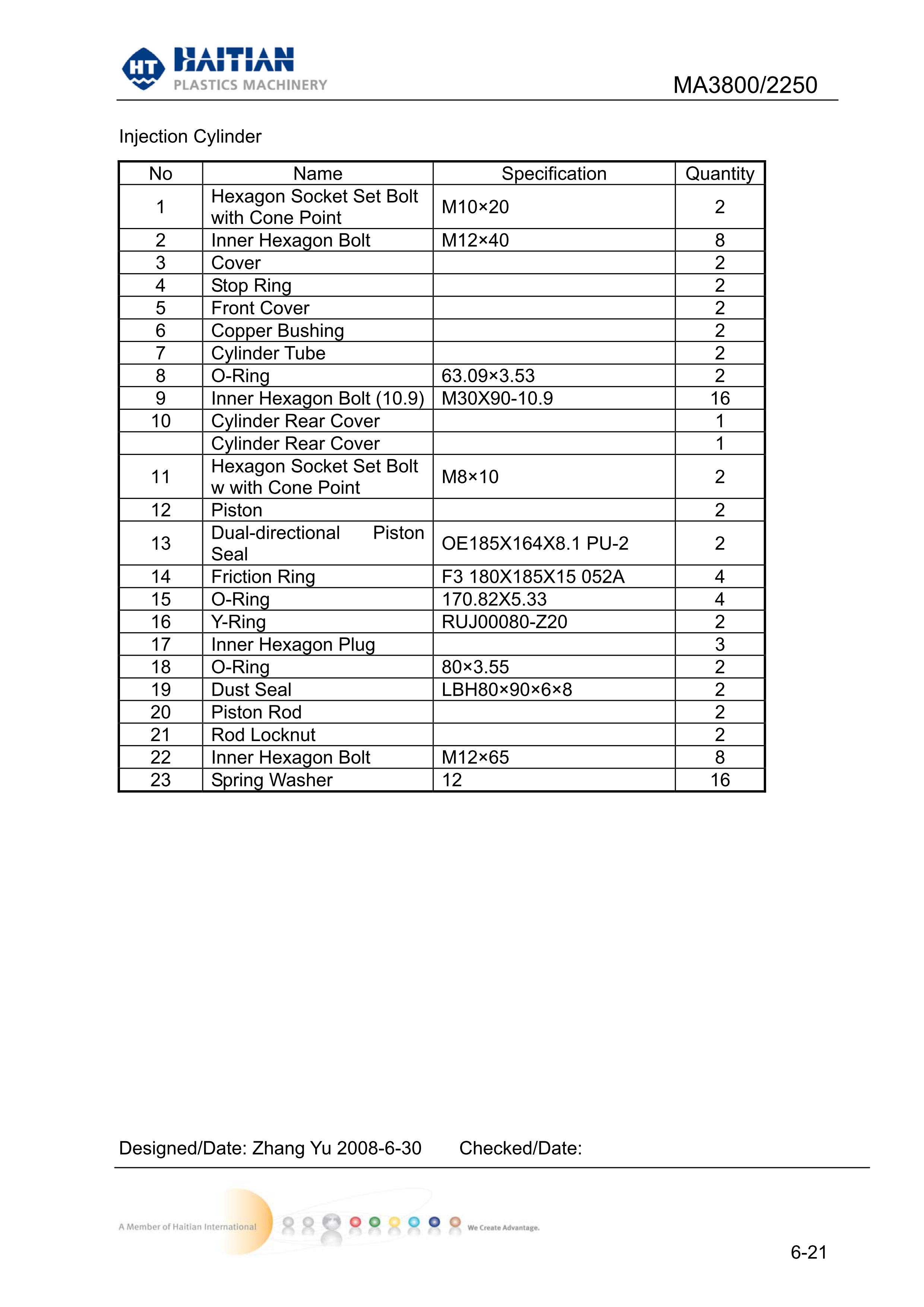

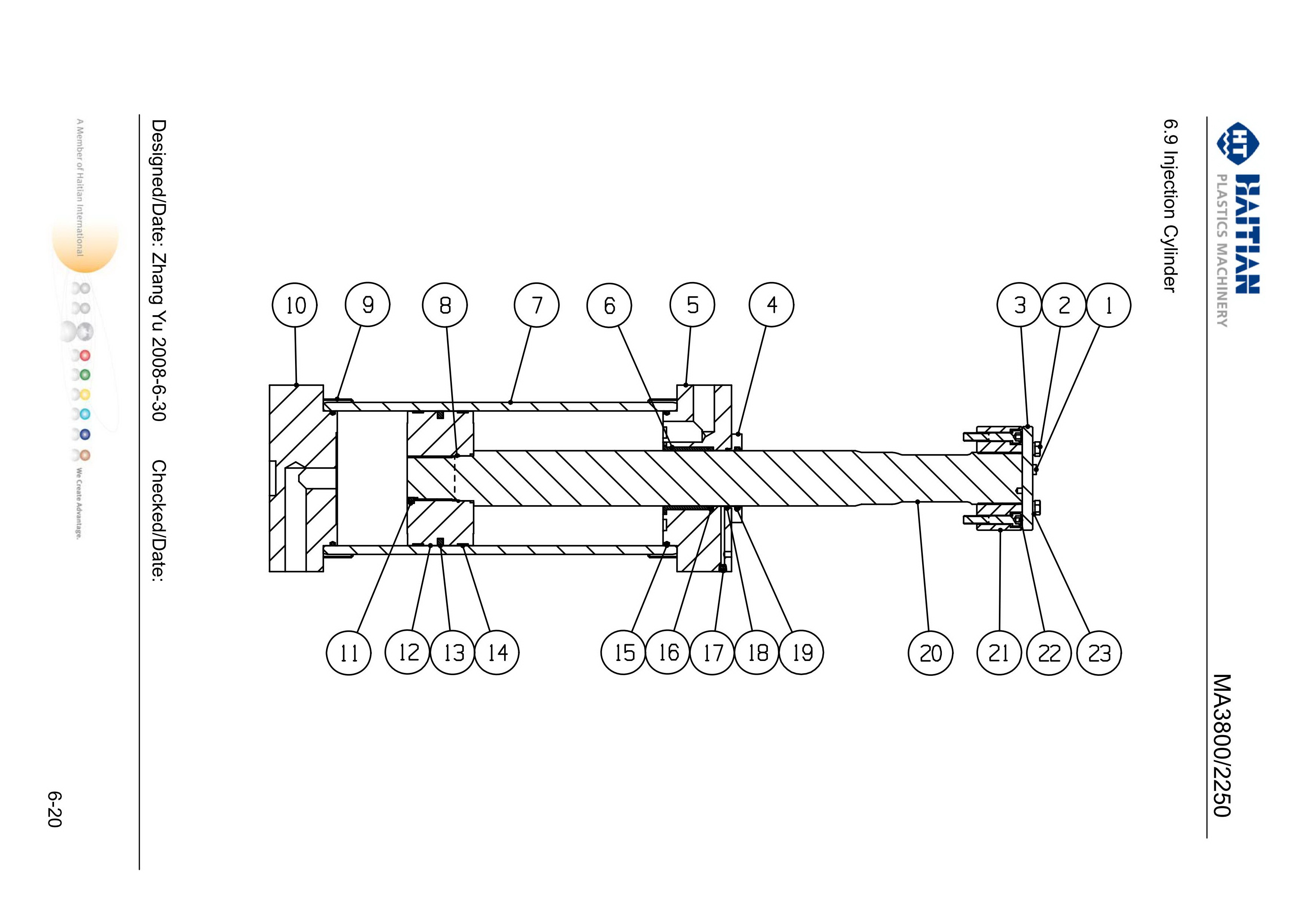

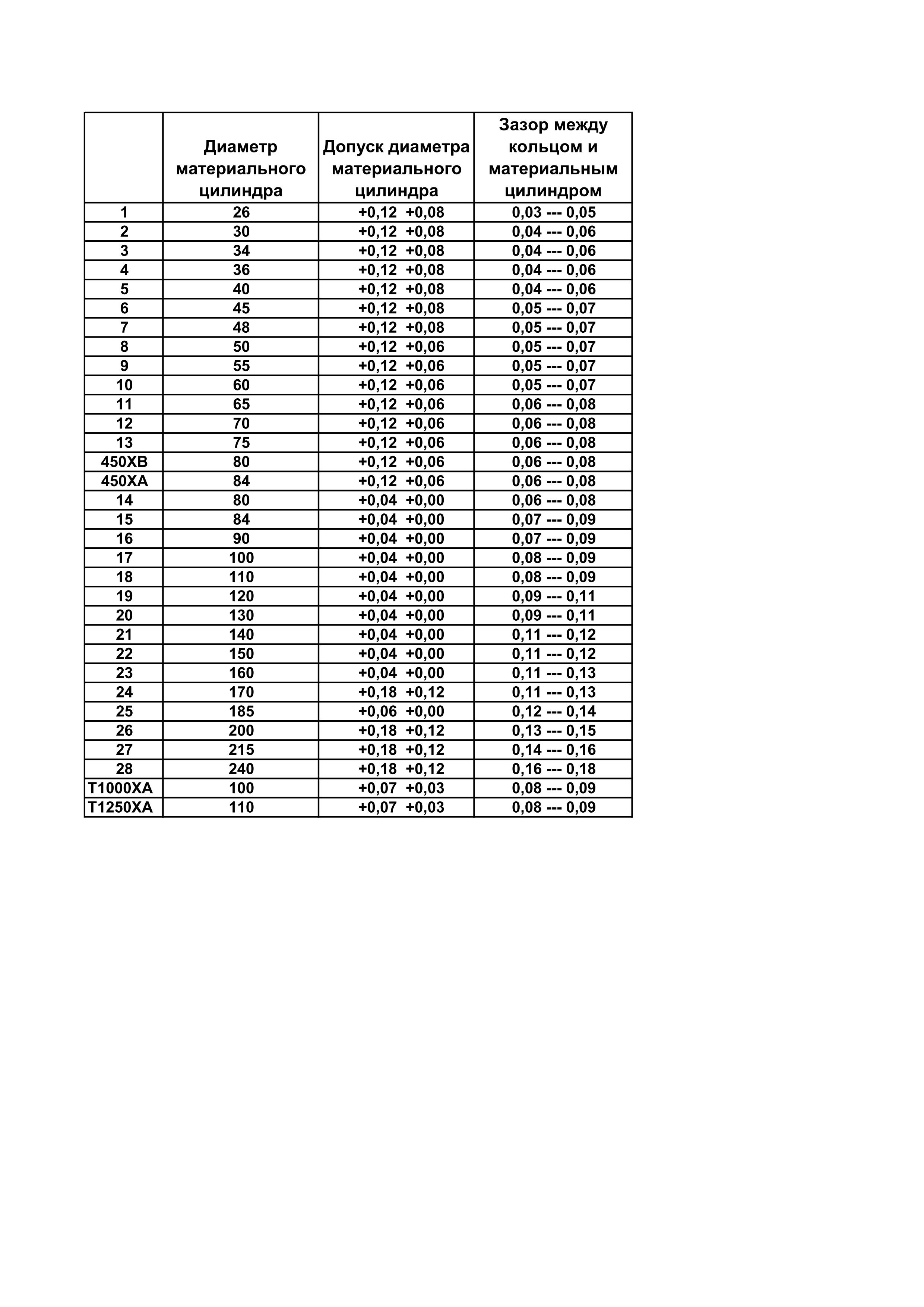

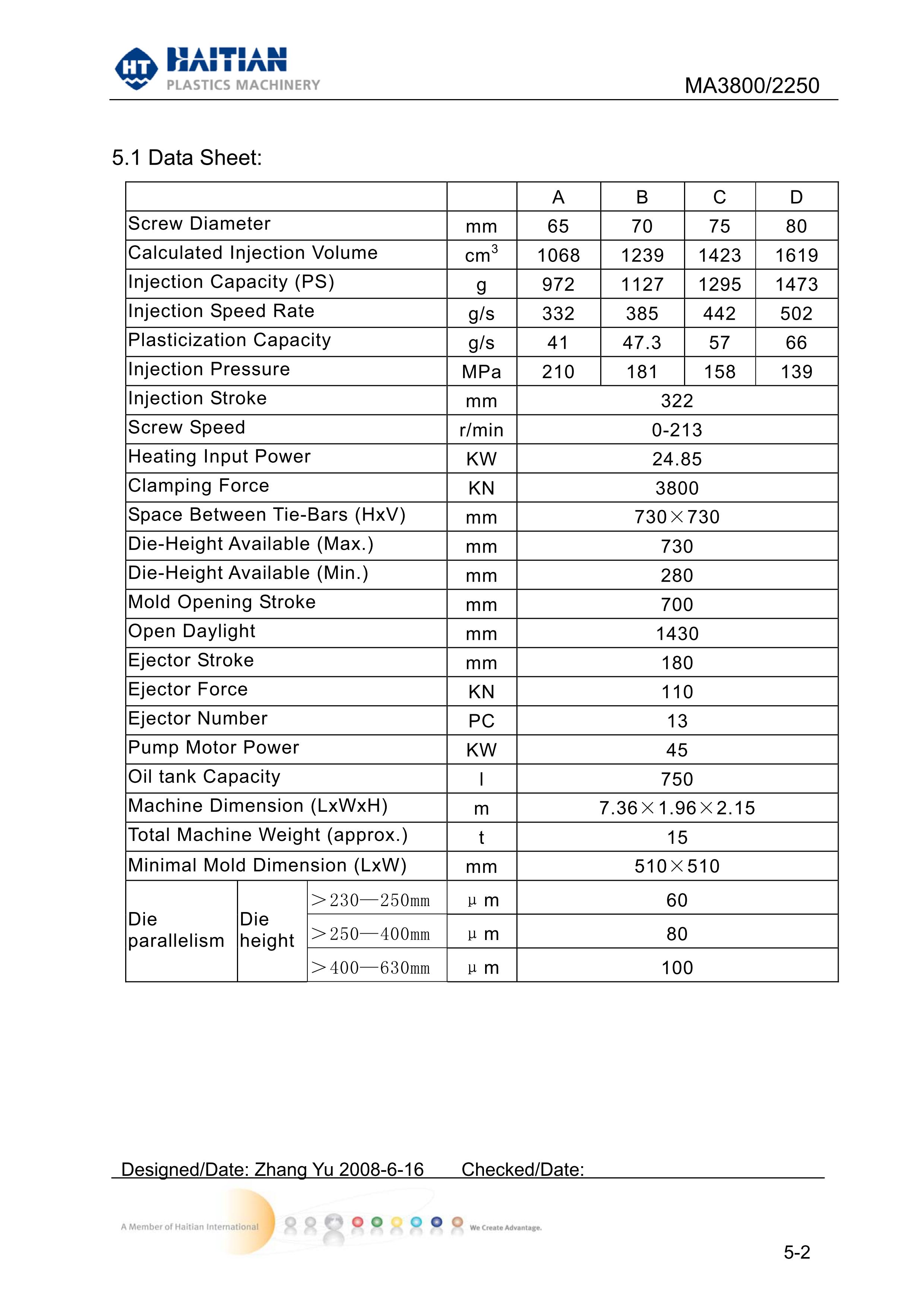

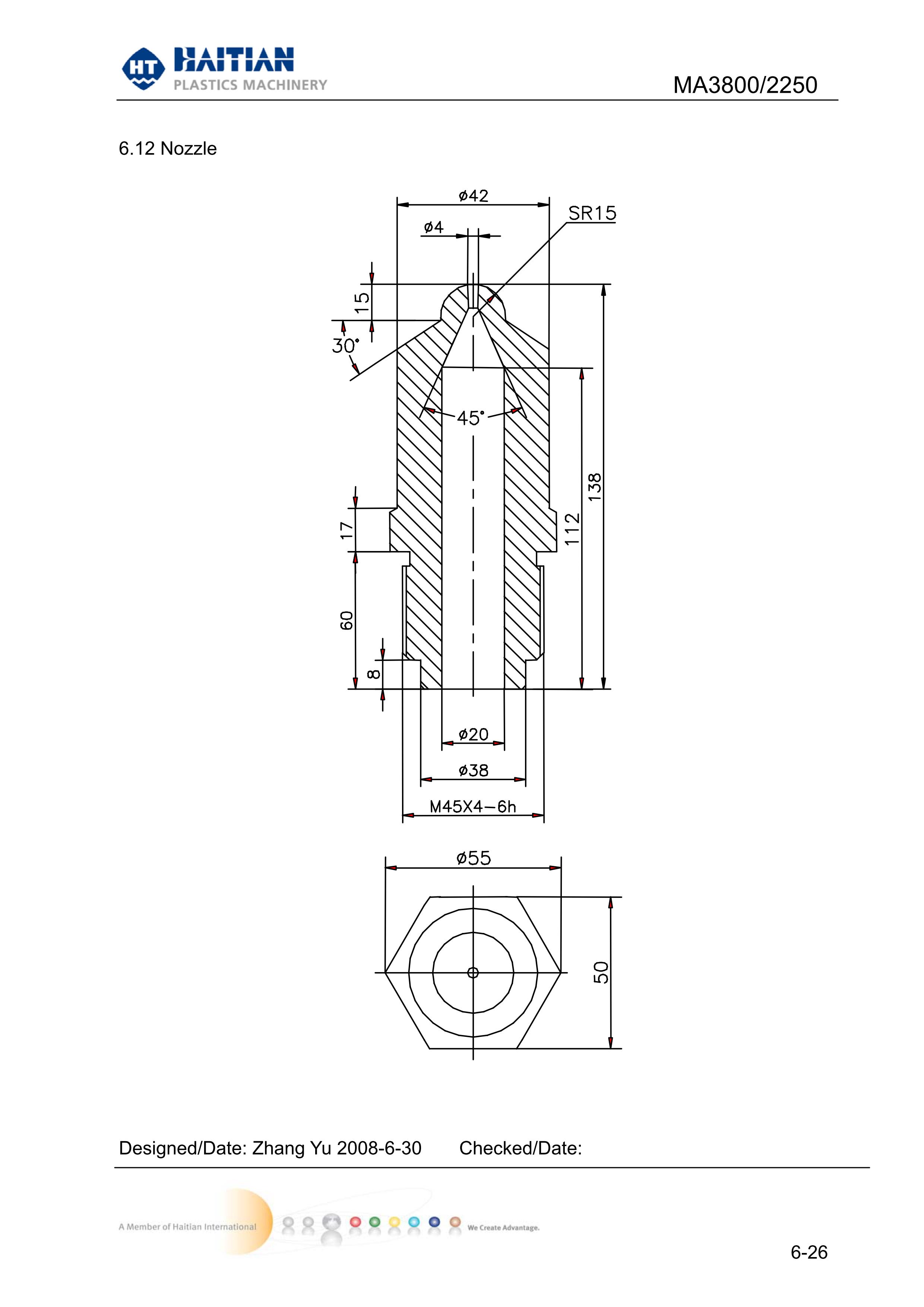

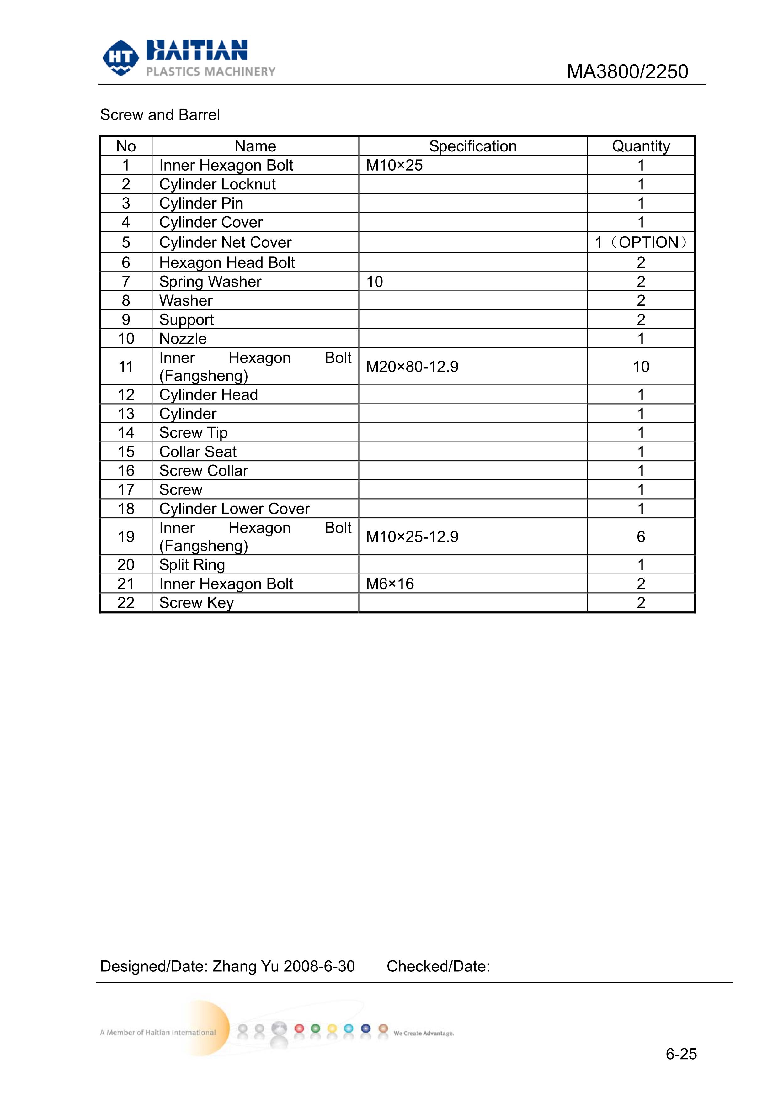

Готовим и проверяем документацию. В процессе кое что понадобиться. Попытаемся провести диагностику 1) запорного кольца 2) Состояния уплотнений цилиндра впрыска. 3) работоспособность давления подпора при наборе. Без лишних движений при помощи одного гаечного ключа для откручивания мундштука-сопла. Для тех кто в теме файлы документации и некоторых параметров.
Сообщения: 5711
Благодарил (а): 607 раз
Поблагодарили: 830 раз
Re: НЕ держит ПОДУШКУ.
#3 Сообщение ЗЮМ » 22 дек 2014, 19:45

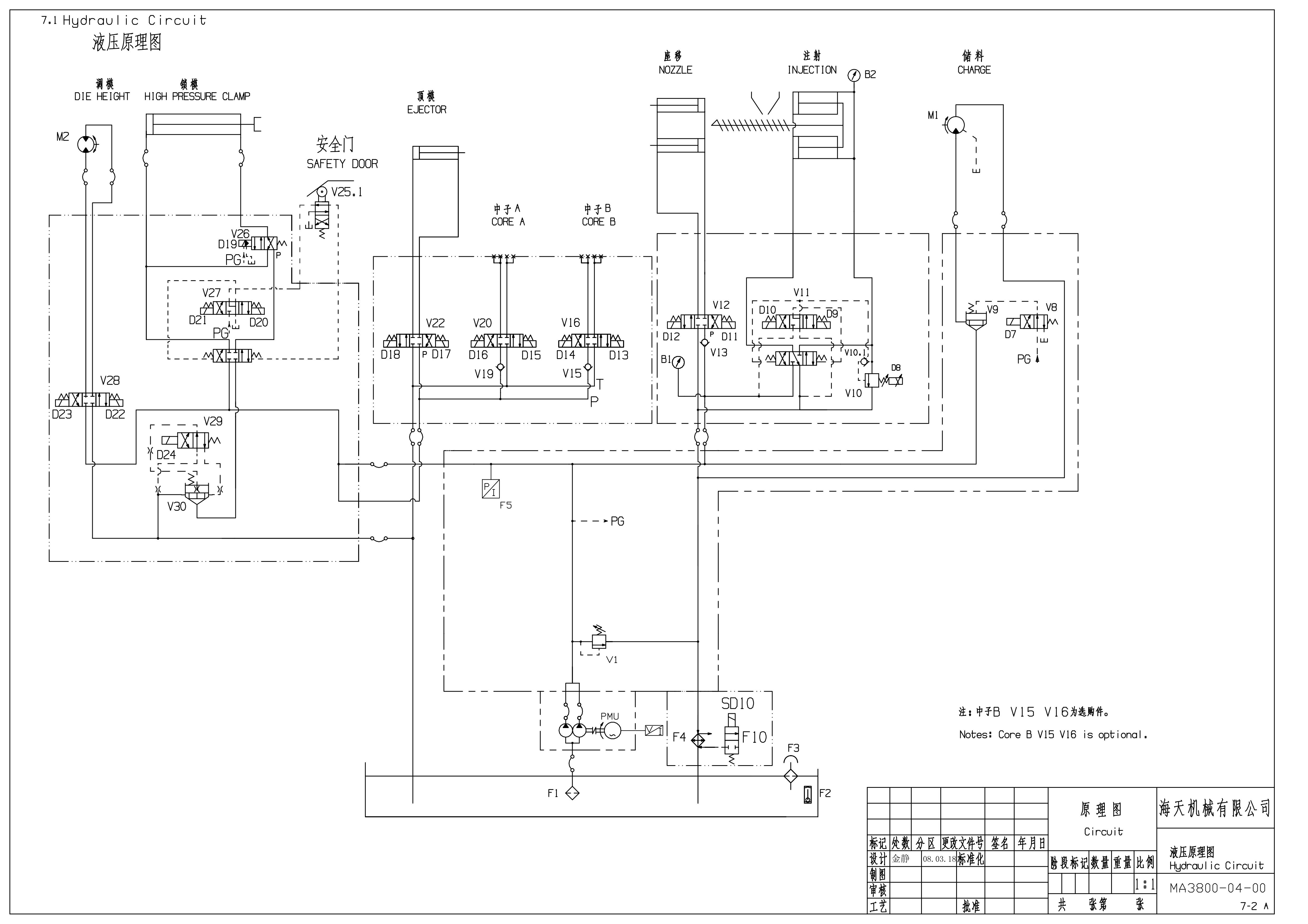

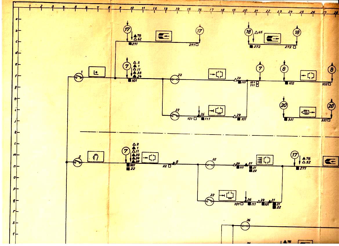

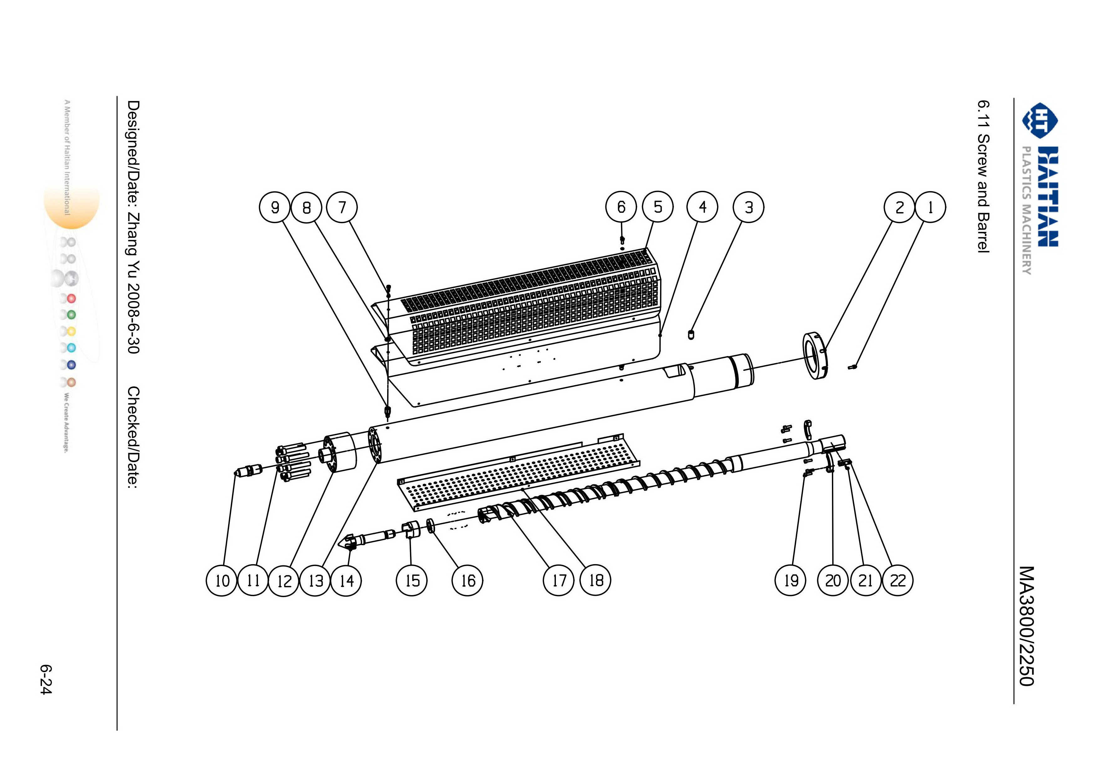

Предусмотреть на складе или быть готовым к заказу уплотнений цилиндра впрыска всех позиций. Тренировочная отработка по схеме алгоритма работы впрыска, набора материала, подпора при наборе материала. Даже если вы помните на память. На память надейся а схему держи рядом.

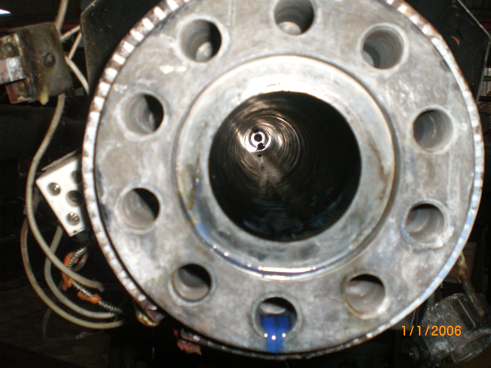

Продолжение 25.12.2014. Две машины ранее проверены по износу мат. цилиндра более мелкие. Устроим сводную таблицу по срокам работы и износу и сравним типа планового износа материального цилиндра. Все три машины работают на одинаковом сырье Полипропиленах. Для всех процедур проверок форма и процесс литья не требуется.

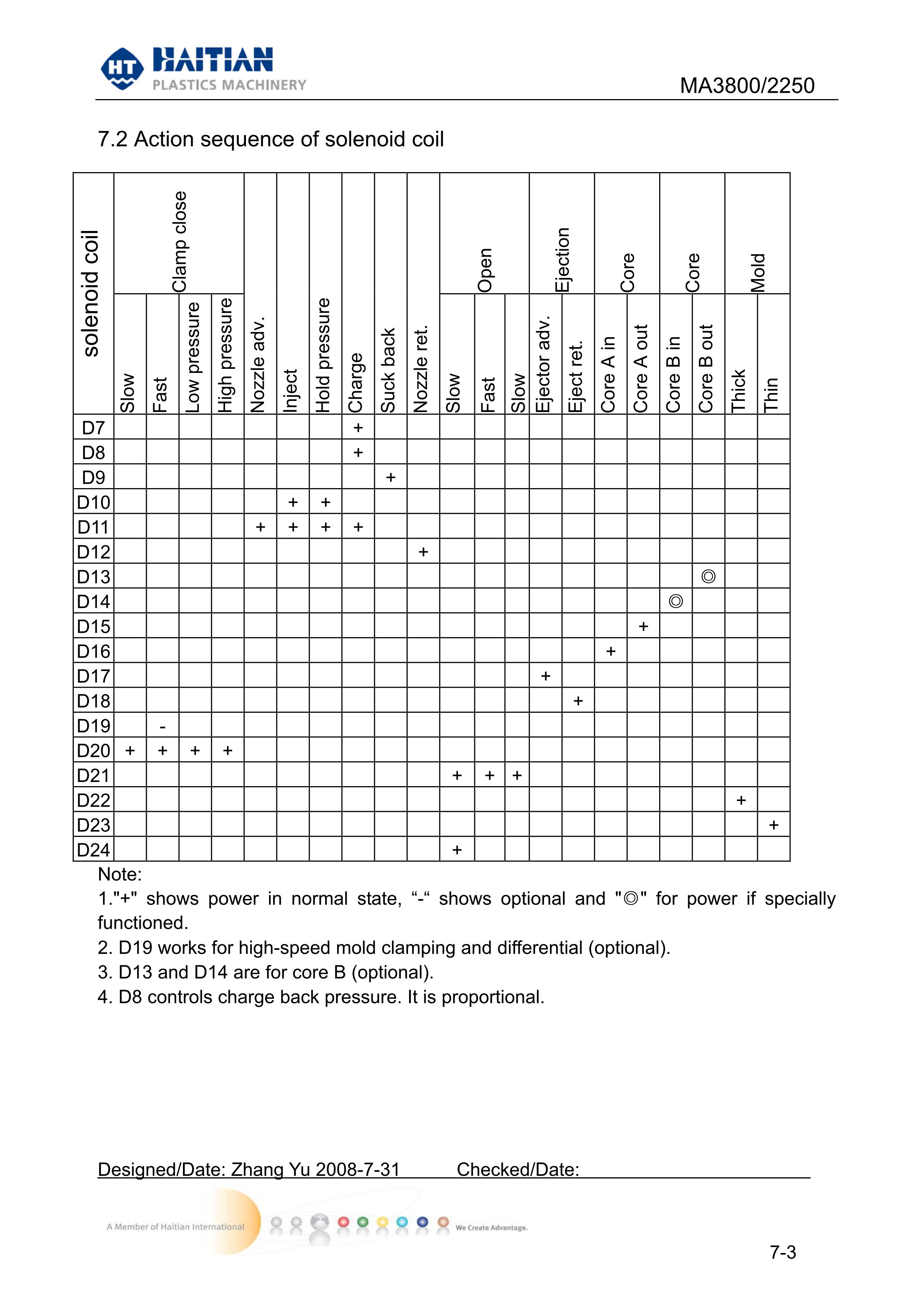

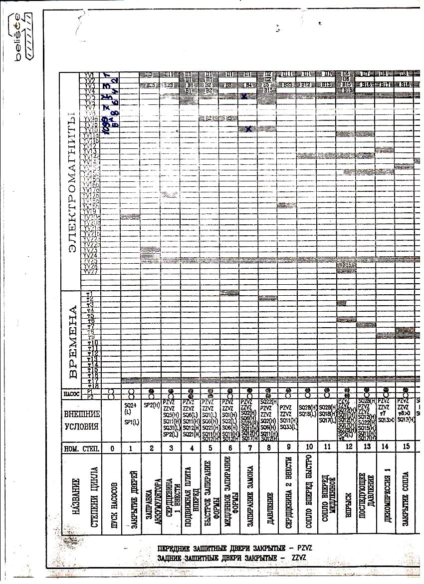

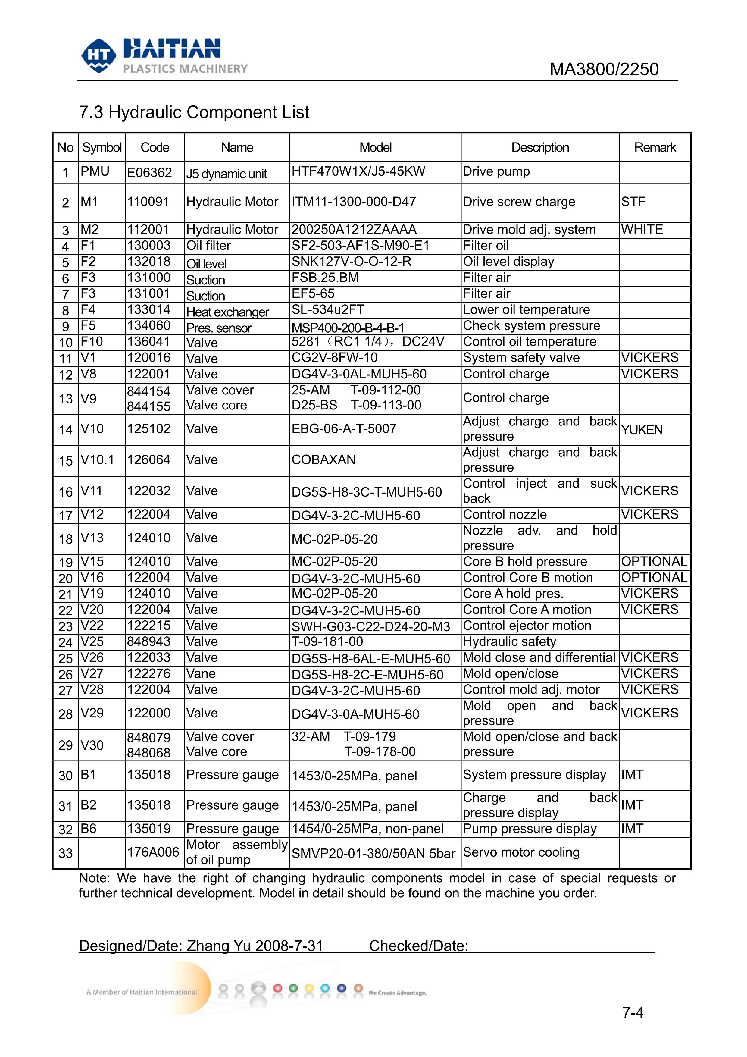

Заодно и оценим качество документации. 1) В спецификации отсутствуют данные по насосам.2) В циклограмме не придумали каким образом прописать алгоритм производительности потока и нагрузки-давления.3) графика и принцип начертания гидросхем в мировой практике это отдельная тема?! Здесь в двух словах не уложиться.
Циклограмма.
Последний раз редактировалось ЗЮМ 23 дек 2014, 00:49, всего редактировалось 2 раза.
Томашев Михаил
Сообщения: 762
Город: ***
Поблагодарили: 114 раз
#7 Сообщение Томашев Михаил » 23 дек 2014, 00:38
ЗЮМ писал(а):Заодно и оценим качество документации. 1) В спецификации отсутствуют данные по насосам.2) В циклограмме не придумали каким образом прописать алгоритм производительности потока и нагрузки-давления.
На листике сигналы подаваемые на соленоиды клапанов на разных фазах работы машины. К циклограмме это не имеет никакого отношения.
Циклограмма - график изменения давления в течение одного цикла впрыска.

#8 Сообщение ЗЮМ » 23 дек 2014, 00:43
К сожалению другого ничего не дано. Соотношение цена качество. График будем рисовать мысленно по манометру и позиции. Особо ломать голову не надо , задача крайне простая. Попытка провести диагностику более эффективно чем делали до этого. Далее по плану...

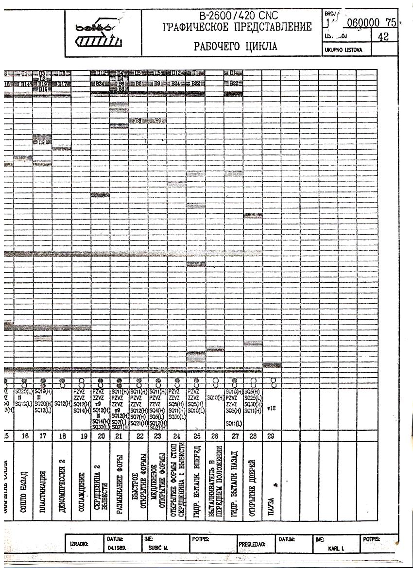

Не большое отступление от темы: Так что же такое Циклограмма. Каждая компания производителей ТПА изображает циклограммы совершенно по разному и с разным объемом участников цикла. Предлагаю наглядно посмотреть на двух примерах Куаси и Бельматик. Нет времени поднимать другие компании. да и смысла в этом мало. Примеры чтения и расшифровок обязаны быть в паспорте мануале ТПА. Это и проблемме качества документации не посредственно относится. буду это подчеркивать в каждой сопутствующей теме. Сравните с тем что дают лидеры продаж.
Лидер продаж в Мире.
Бельматик
Бельматик
Куаси 630,1400,1800 ( III )

Вот циклограмма литья преформы на машине Хаски G300
Вот из теорматериалов (Теоретические основы переработки полимеров. Тадмор, Гогос)
На будущее надо будет быть поконкретнее.

Это высший пилотаж и (не знаю как сейчас) лидер по скорости цикла. И это не циклограмма а банальный график впрыска. Работал наладчиком на этих машинах когда то. 20 тонн в сутки сырья уходило. Циклограмма как сиамский близнец привязывается к гидравлической и электрической схемам и служит для глобальных своих целей. График это экспозиция куска цикла. Спасибо за участие. Все спешу к нашим многострадальным ТПА. Михаил к сожалению монитор без опций грфического сопровождения цикла. есть только экран включения магнитов, экран активации концевиков и блокировок. И то хорошо.

ЗЮМ писал(а):Это высший пилотаж и (не знаю как сейчас) лидер по скорости цикла. И это не циклограмма а банальный график впрыска. Работал наладчиком на этих машинах когда то. 20 тонн в сутки сырья уходило. Циклограмма как сиамский близнец привязывается к гидравлической и электрической схемам и служит для глобальных своих целей. График это экспозиция куска цикла. Спасибо за участие. Все спешу к нашим многострадальным ТПА. Михаил к сожалению монитор без опций грфического сопровождения цикла. есть только экран включения магнитов, экран активации концевиков и блокировок. И то хорошо.
Да ЗЮМ, Вы правы. Я ошибся в терминологии.
из вики
Циклограмма — точное расписание команд, исполняемых человеком, либо подаваемых человеком или автоматикой на исполнительные органы технических комплексов. Обычно употребляется в контексте запусков космических ракет-носителей и относится к командам для стартового ракетного комплекса, ракеты-носителя, разгонного блока и пр.
Тогда давайте посмотрим график впрыска тех машин, ремонт которых вы планируете делать, и сравним их с графиком исправных.

ЗЮМ писал(а):Продолжение 25.12.2014. Две машины ранее проверены по износу мат. цилиндра более мелкие. Устроим сводную таблицу по срокам работы и износу и сравним типа планового износа материального цилиндра. Все три машины работают на одинаковом сырье Полипропиленах. Для всех процедур проверок форма и процесс литья не требуется.
Техническое задание- Диагностика механизма впрыска: 1) Проверить состояние наконечника-запорного клапана шнека. 2) Проверить состояние уплотнений цилиндров впрыска. 3) Проверить работоспособность пропорционального клапана регулировки подпора при наборе материала. 4) Проверить работу пропорционального клапана впрыска и выдержки под давлением (калибровку) 5) Посмотреть гидромотор загрузки на предмет внутренних утечек снижающих КПД г/мотора. 6) Внести в документацию отсутствующие параметры и технические характеристики насосов. 7) Завести отдельную папку учета ведения всех действий с машиной. И хранения документации для повседневных работ механиков.

2) Замена уплотнений цилиндра впрыска - в зависимости от размеров - работа на 1-2 дня, требующая огромной аккуратности, но не большого ума.

Дело было не в БАБИНЕ: Подушка на 4 с плюсом. То есть кольцо запорное в хорошем состоянии. Претензия к машине следующая. При установке подпора 20-22 кг / см кв время набора не стабильно может загрузить за 15 секунд, может за 18 секунд, может за 21 секунду короче разброс.( давление подпора стабильно при каждом наборе) При подпоре в момент загрузки свыше 25 кг/см кв. Гидромотор исправно крутит шнек но набор не происходит. Уплотнив материал до определенной степени мотает сырье по кругу. при 17 атмосферах грузит нормально. давление подпора хорошо управляется, время набора стабильно. Но на более тонкостенных изделиях и больших по объему ,технолог вынужден и требует и ставит подпор выше, но из-за разного времени набора не укладывается в цикл. На других аналогичных машинах все стабильно хорошо. Проведена диагностика всех причин по гидравлической апаратуре. Проверены цилиндры впрыска - уплотнения поршней- в идеале. Черновик диагностики технической части машины опубликуем позже. Уперлись в последний аргумент- ИЗНОС шнека. Демонтаж шнека в январе. Замеры износа материального цилиндра и шнека.
Последний раз редактировалось ЗЮМ 26 дек 2014, 19:34, всего редактировалось 1 раз.

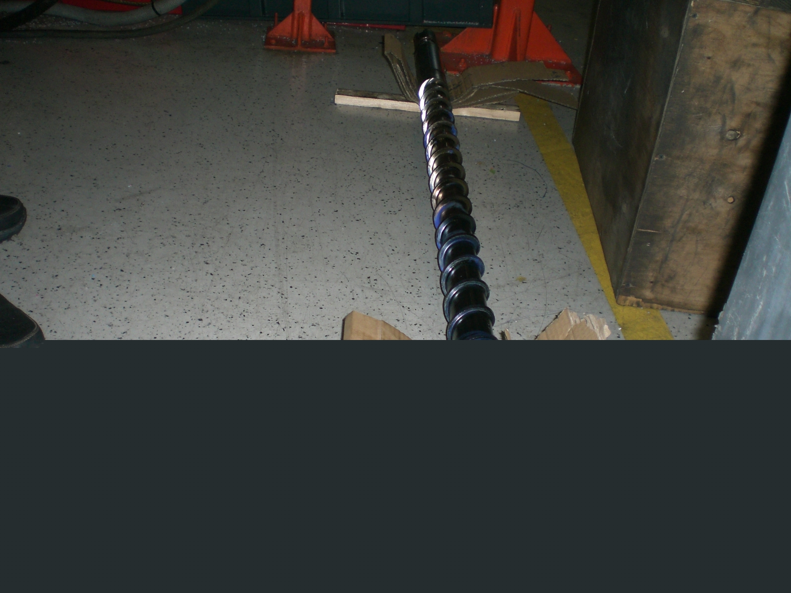

Коллеги нужна помощь в плане зазора между шнеком и материальным цилиндром. Таблица по запорному кольцу есть. Нужен рабочий зазор пары шнек-гильза. что бы определить степень износа за 6 лет работы. Представительство - странно не в курсе?!(((((((Город N, работаем в режиме онлайн. Сбор информации наблюдение за работой машины, опрос главных действующих лиц процесса литья. Изучение претензий к работе машины. Согласование собранной информации с паспортными данными технических параметров машины. Диагностика. Дефектная ведомость. Меры по устранению выявленных отклонений. Начало работ 26.12.2012.))))))

(((((Коллеги нужна помощь в плане зазора между шнеком и материальным цилиндром. Таблица по запорному кольцу есть. Нужен рабочий зазор пары шнек-гильза.))))) Диаметр шнека 70.
