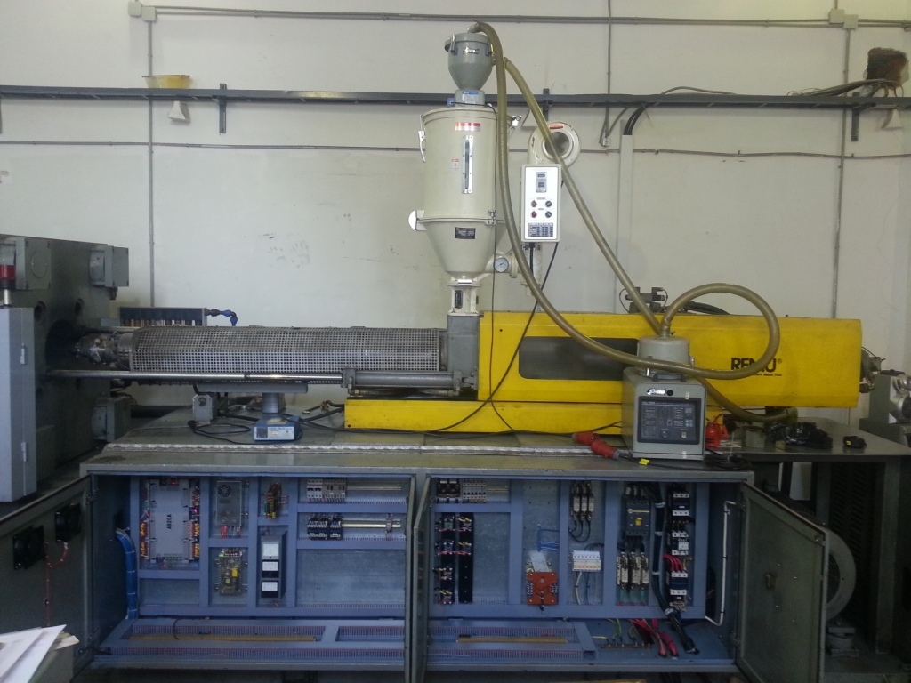

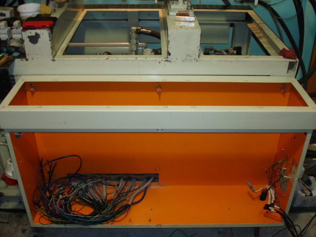

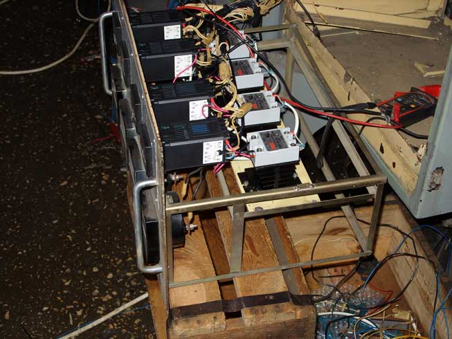

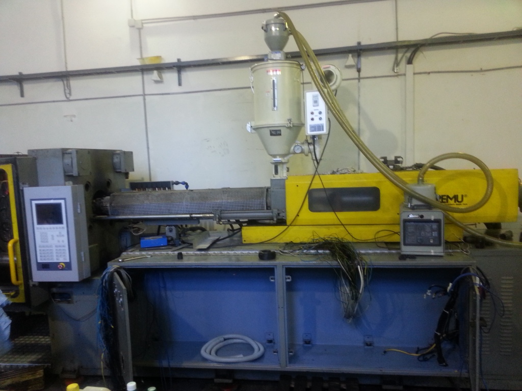

ООО «Термопласт-Сервис» производит ремонт и модернизацию систем управления термопластавтоматов различных моделей.
Специалисты нашего предприятия помогут Вам получить современный, надежный и удобный в эксплуатации, термопластавтомат. В качестве систем управления можно использовать любые подходящие контроллеры, однако наиболее удобным решением будет применение специализированных систем управления, в частности MIRLE, EST. Мы проводим пуско-наладочные работы, гарантийное и сервисное обслуживание термопластавтоматов.
Все роботы по модернизации ТПА проводятся на базе Заказчика.
Модернизация системы управления термопластавтомата фирмы REMU (Италия) и BATTENFELD (Австрия)

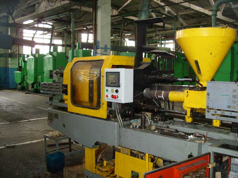

Приблизительная стоимость работы? К примеру тпа КУАСИ 170/55.

Модернизация системы управления термопластавтомата фирмы REMU 400 (Италия) - какая цена. Пишите в личку.
termoplast-servis
- Сообщения: 18
- Зарегистрирован: 29 мар 2014, 18:31
Re: Модернизация систем управления термопластавтоматов
Модернизация шкафа с заменой системы управления 400 000 руб. По желанию поставим частотный преобразователь, для экономии электроэнергии 55 Квт, цена 5 800 USD. Время работы 4-5 дней на территории заказчика.

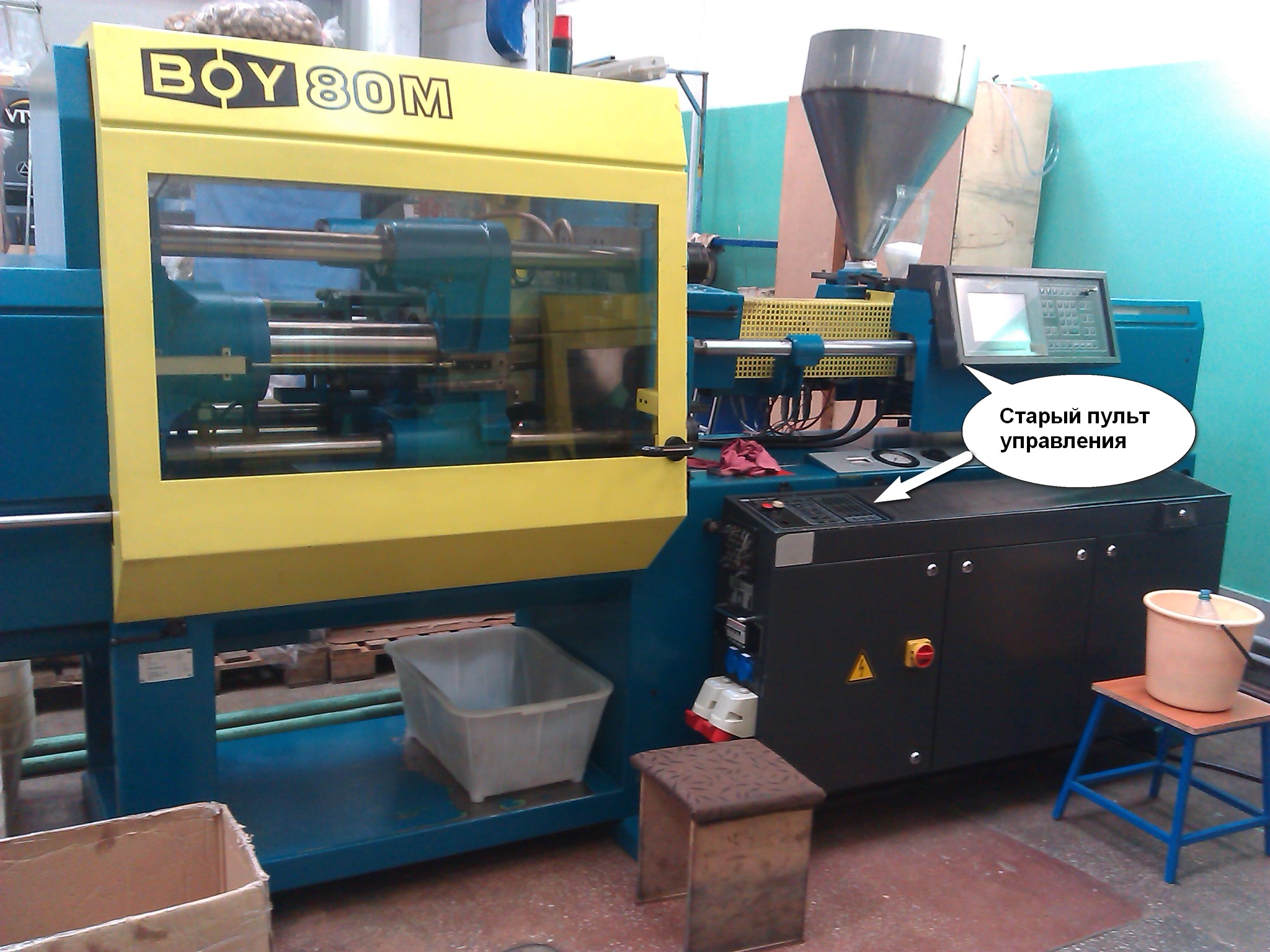

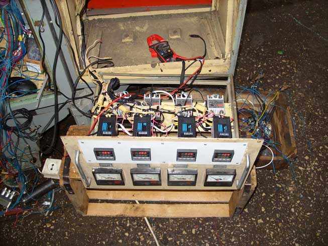

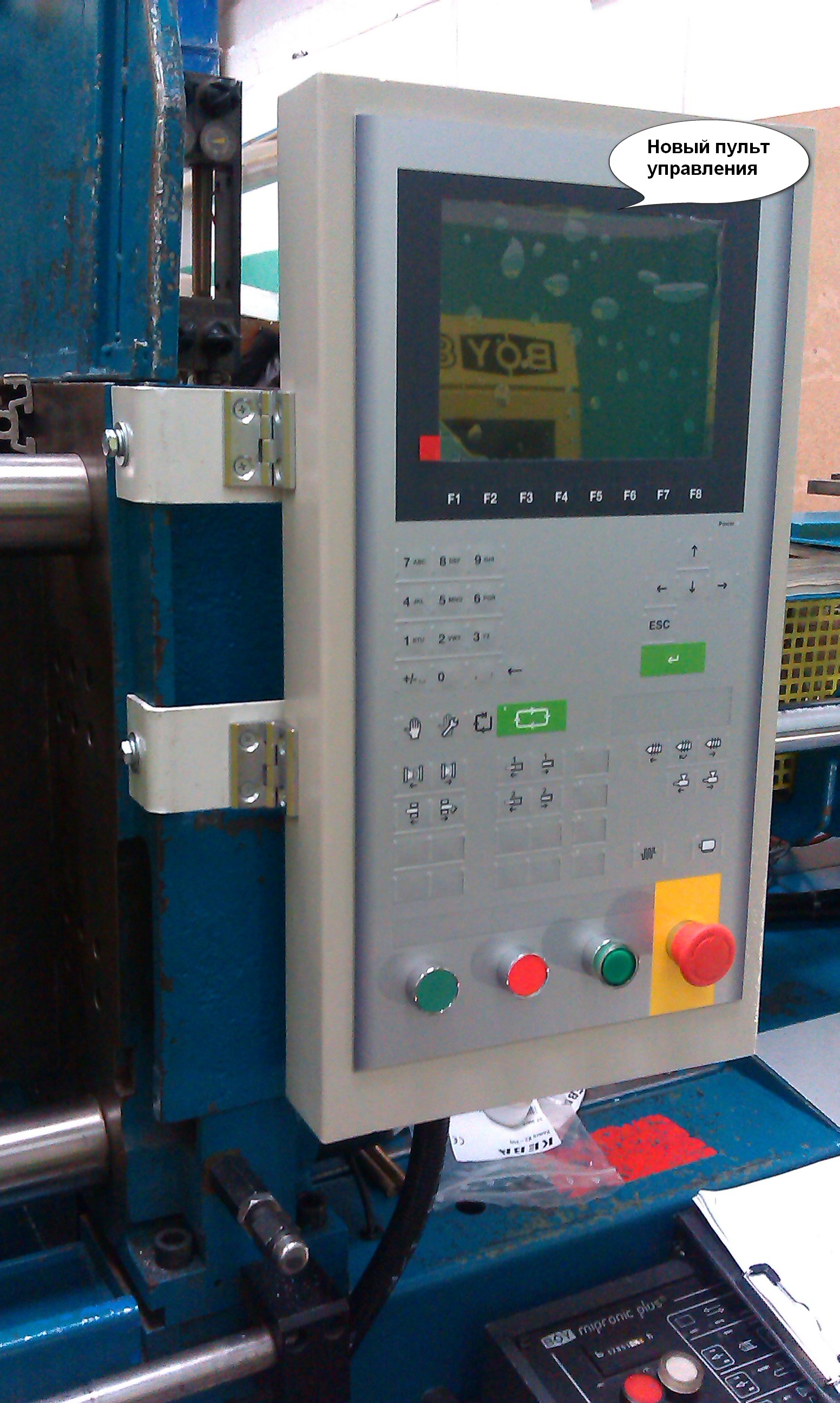

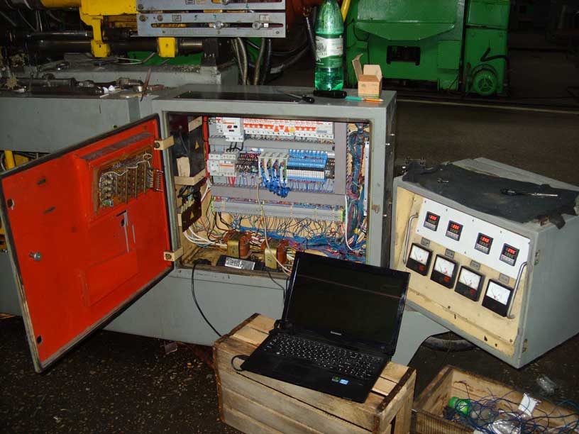

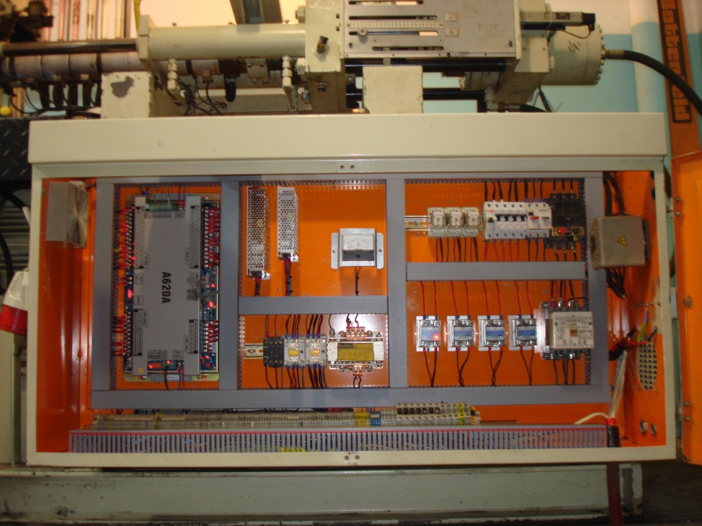

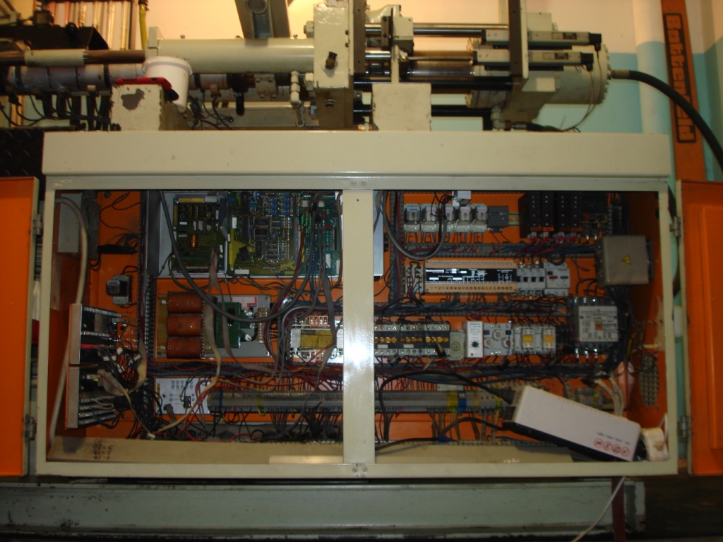

Предлагаю свой вариант модернизации:
Тактильная 7" панель, промышленный контроллер Дельта, НВА, стабилизированный импульсный блок питания, 4 ПИД терморегулятора в комплекте с датчиком температуры, твердотельным реле и радиаторами, описанием и электросхемами на станок. Цена от 50т.р.
Таким образом переделаны больше десятка Д(шек) от 3132 до 3138
ДЕ(рычажные) 3127, 3330ф1. KuASY 100, 170, 260, 400, 630, 1400
Все релейные без пропорциональных клапанов.
Более подробно на личном сайте, здесь несколько фото
