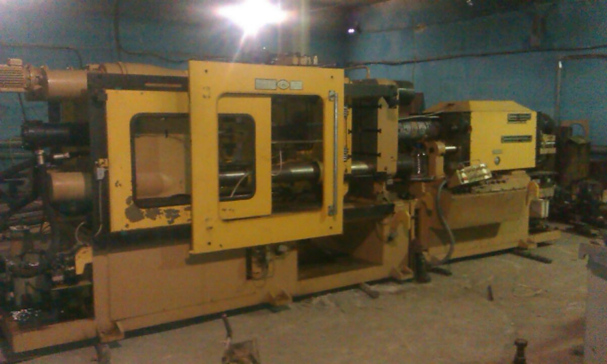

кто-нибудь сталкивался с MI 1000/335?

Привезли машину ,но нет электрики и насосов (( С чего начать не знаем!! Может кто-нибудь подскажет?

Хорошо бы фото машины и гидроблоков посмотреть. а что с документацией? Была у нас одна Румынка модель не помню. Схема гидро есть. Надо архив поднять. (дня через 3-4)

щас попробую выложить!!!!

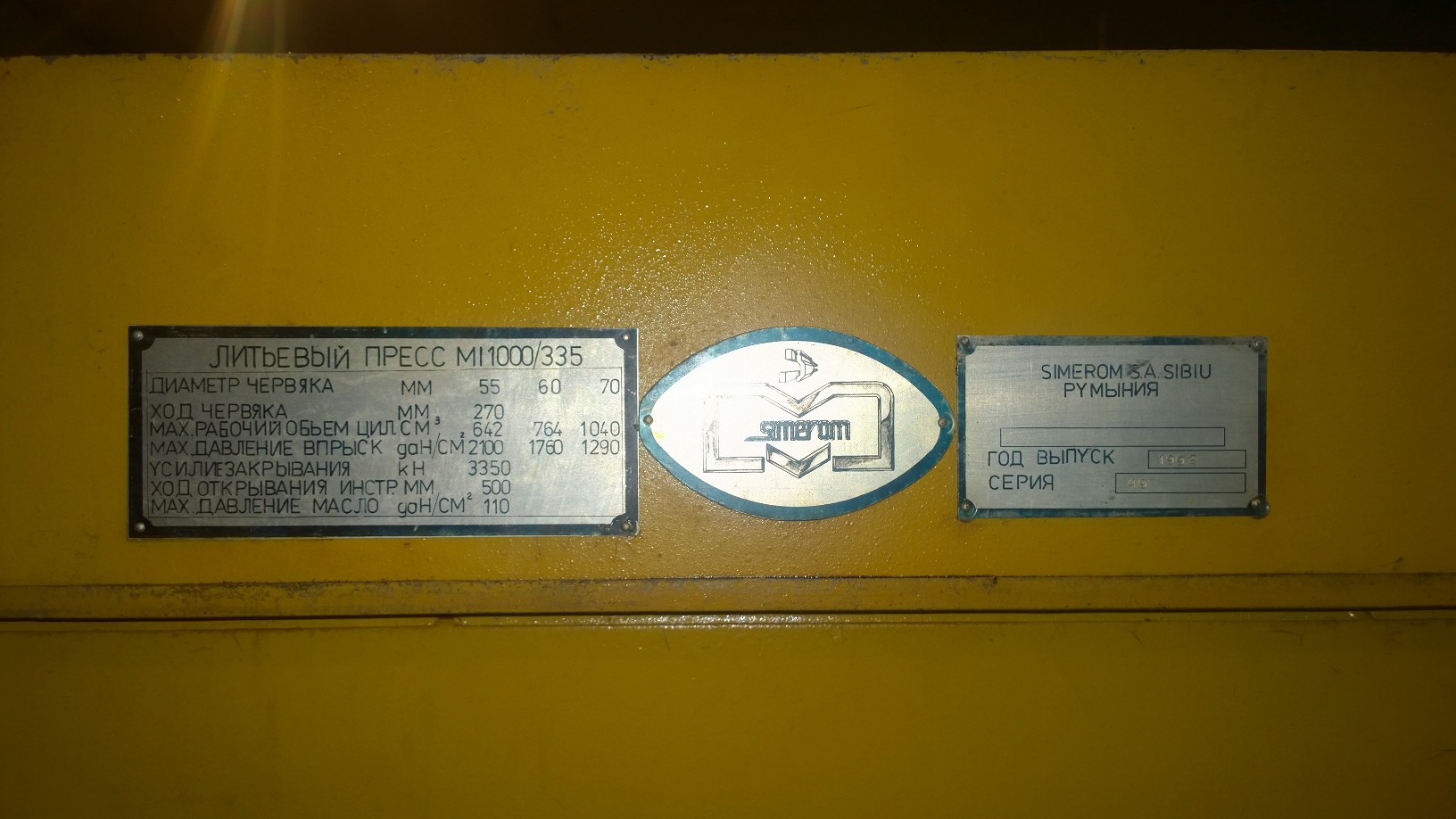

#5 Сообщение терминатор » 11 ноя 2014, 20:30
вот!!!

машина нулевая и хотели сдать ее в металолом(((

ДА уж! у нас мелочь была по сравнению с этой. Килограмовка- 335 тонн усилие запирания. 90 годов выпуска. А максимальное давление что то маловато 110. Как думаете восстанавливать без документации? Может кто и предложит. Если гидравлика комплектна кроме насосов. Насосы подобрать не проблемма. А электрика? Запас прочности у этой машины будь Здоров какой!!!

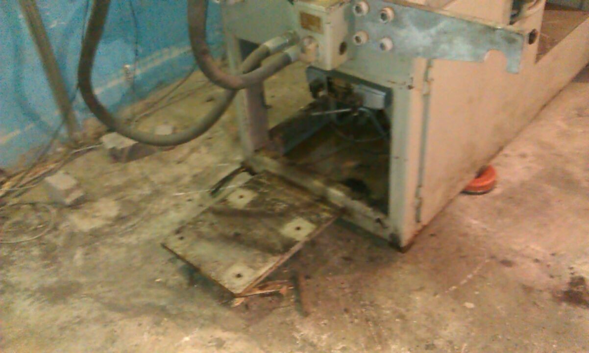

гидравлика комплектна на 90% (нет насосов!) из электрики кроме кнопок и концевиков ничего нет! видимо на металл раньше ушло!)))

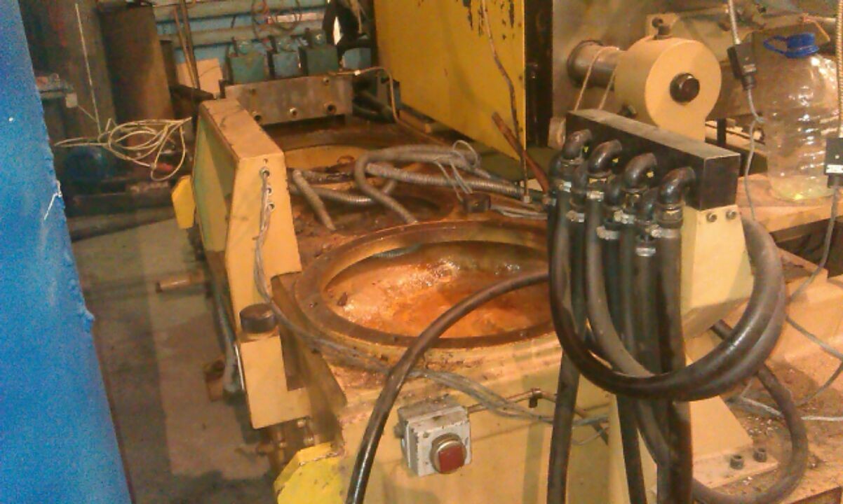

Если не чего не найдете, то попробуйте обратится в эту ветку http://e-plastic.ru/forum/viewtopic.php?f=31&t=16507 .
Или фото всех гидроблоков (поможет прикинуть схему), а мозги новые сделаете.

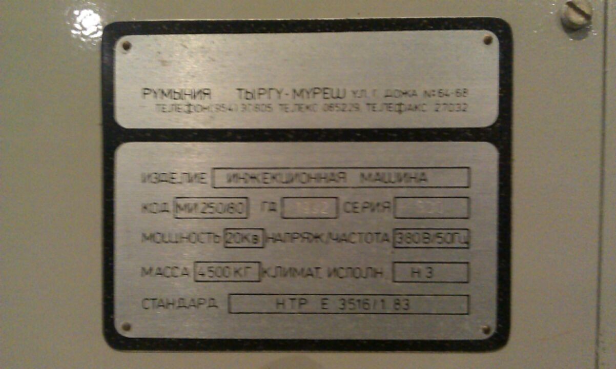

#16 Сообщение ЗЮМ » 11 ноя 2014, 21:09

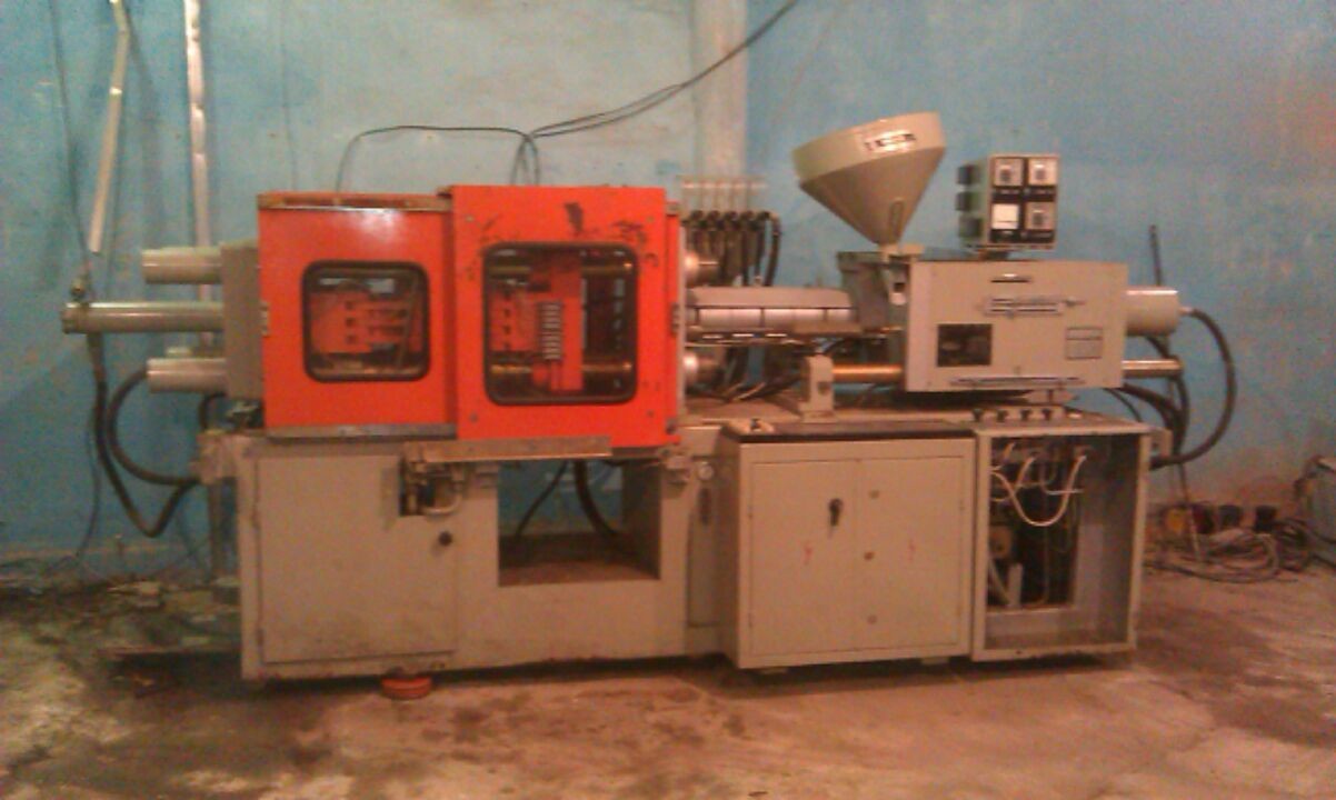

А вот эта МОЯ. Такая у нас и была лет 15 назад.

на нее тоже ничего нет!))))

завтра постараюсь выложить все фото гидравлики!! Найти бы хоть какую-нибудь зацепку с чего начать !((((

Да,по поводу мелкой машины. Схему поищу. Просьба сфотать гидромотор который крутит шнек. И паспорт был но навряд ли найду. Посмотрим. А по поводу большой по входам в гидравлику по количеству предохранительных клапанов по блоку нагрузки можно определить сколько было насосов. Потом взять аналоги такого типа машин и подобрать мощность гидроприводов и соответсвенно мощность моторов или мотора.
