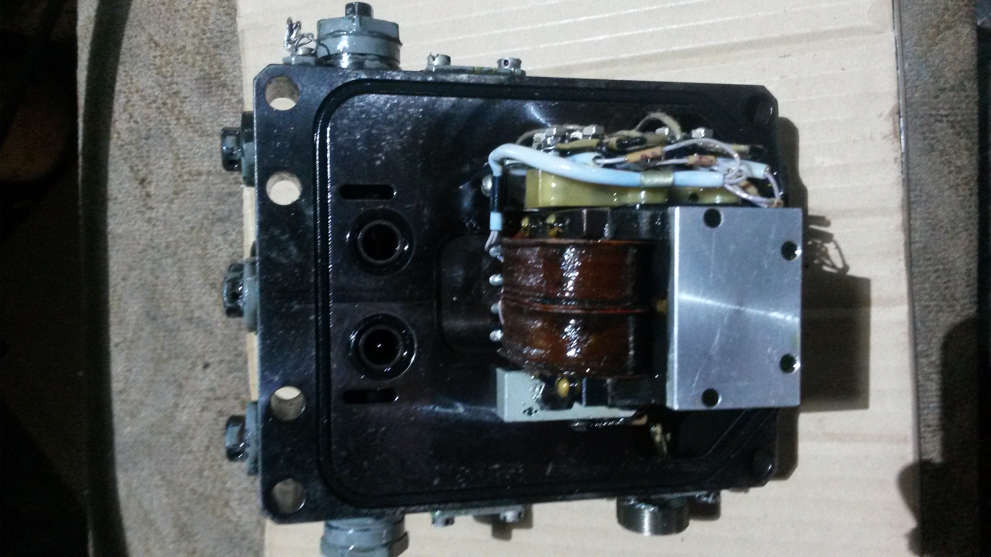

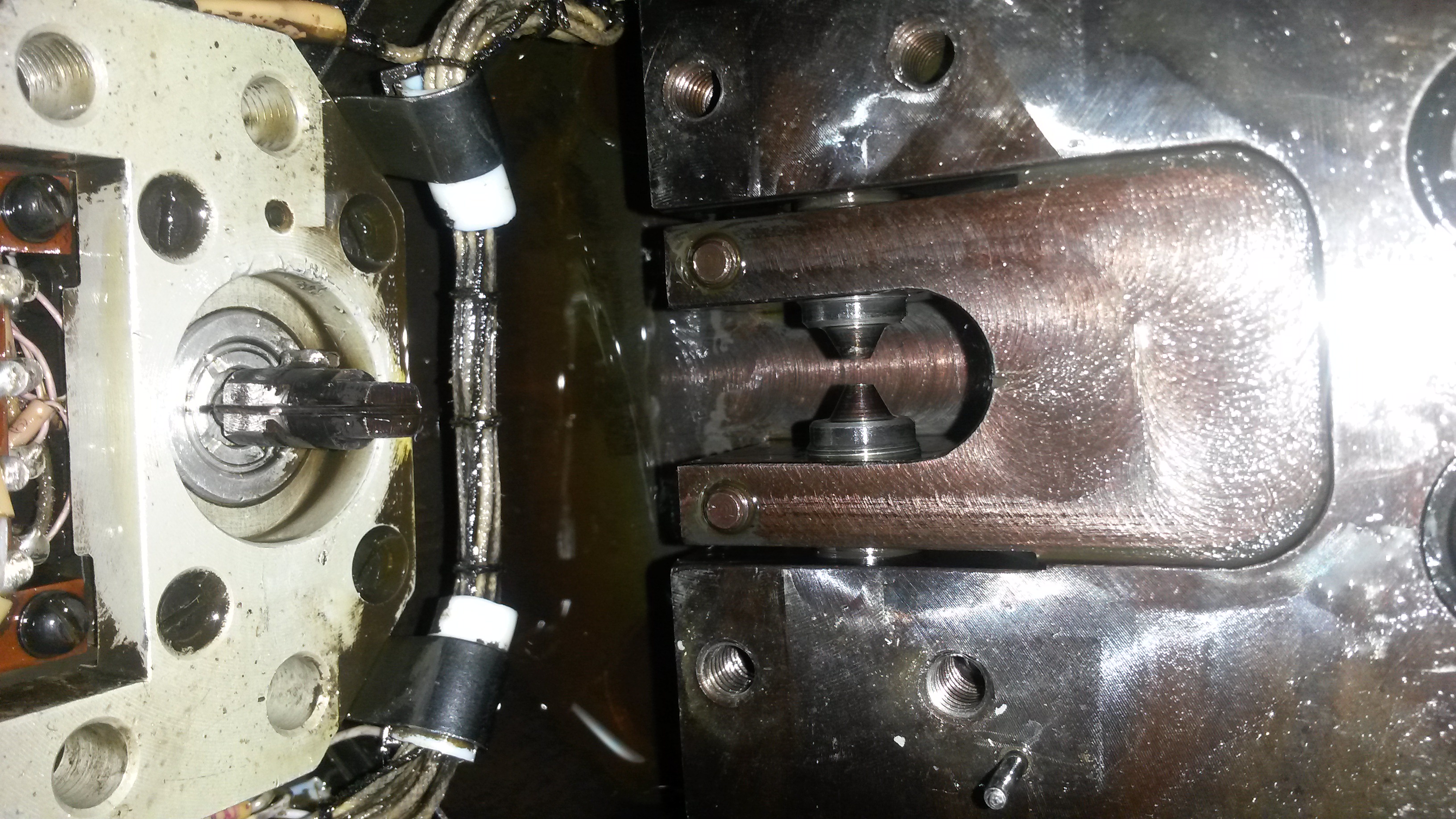

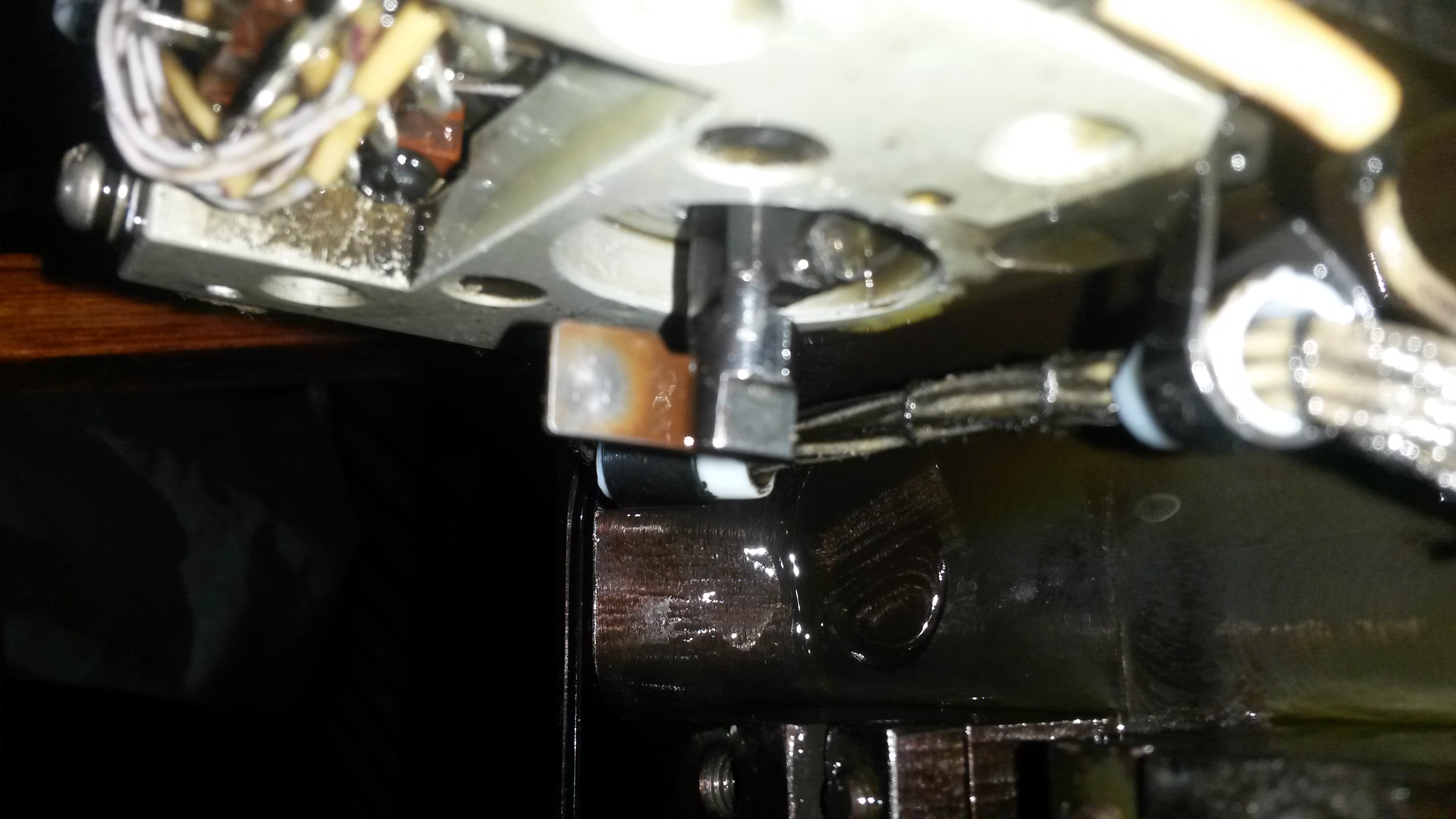

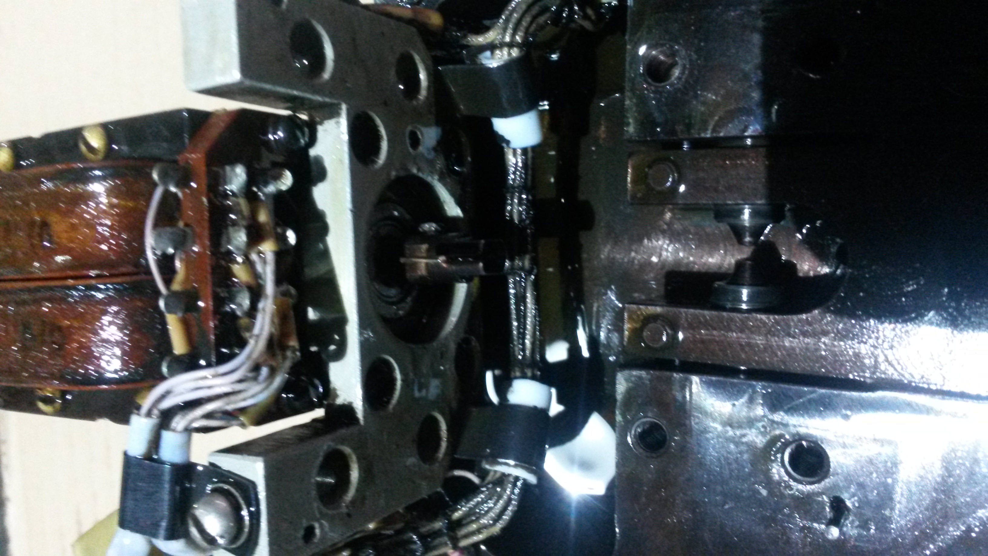

Люди, помогите пожалуйста разобраться с регулировкой зазоров , в каком положении должен стоять флажок , Термопласт Урал 885*250 1992 года выпуска.
Пропало общее давление, сняли насос , расконтрилась шайба и открутился подшипник, люлька сместилась вправо и так как вовремя не остановили протерлось отверстие, в этом причина отсутствия давления. Собрали, поставили, давление появилось сразу, но не сбрасывалось, опять сняли, почистили , продули , поставили, давление пропало и не регулируется.

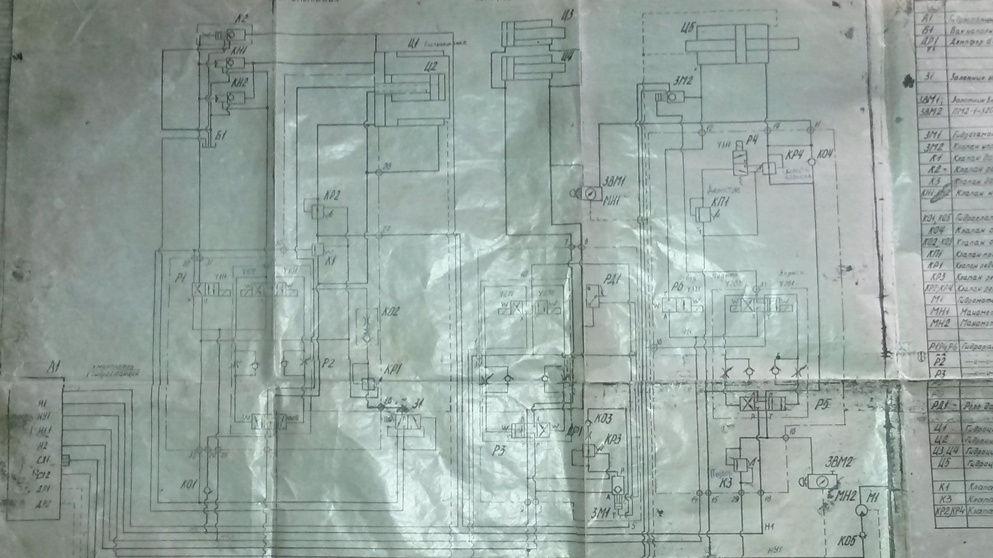

Снова здравствуйте ,после очередной переборки и регулировки насоса появилось давление и управление (что очень порадовало) ,но, теперь запирание формы даже в наладке очень долго держит и не сбрасывает давление, подскажите пожалуйста (возможно на примере куаси) за счёт чего происходит сброс,спасибо

Получилось так что по жизни ни когда не видел Урала. но это не важно. С каким КУАСИ анология? или гидросхему надо показать. тогда можно будет попытаться ответить.

Тогда сброс давления зависит от открытия гидравлического управляемого обратного клапана. При его срабатывании давление падает на ноль. Затем идет открытие Плиты. Линию управления смотрим по схеме Куаси. Управление на замок идет вроде от плитки промежуточной между У101-У102 и нижним большим распределителем. уточнение: сброс происходит при отключении У111 клапан распределитель с одним электромагнитом. находится там рядом на блоке запирания с тыльной стороны.

За предварительный сброс давления отвечает VDr17

Вот схемы
