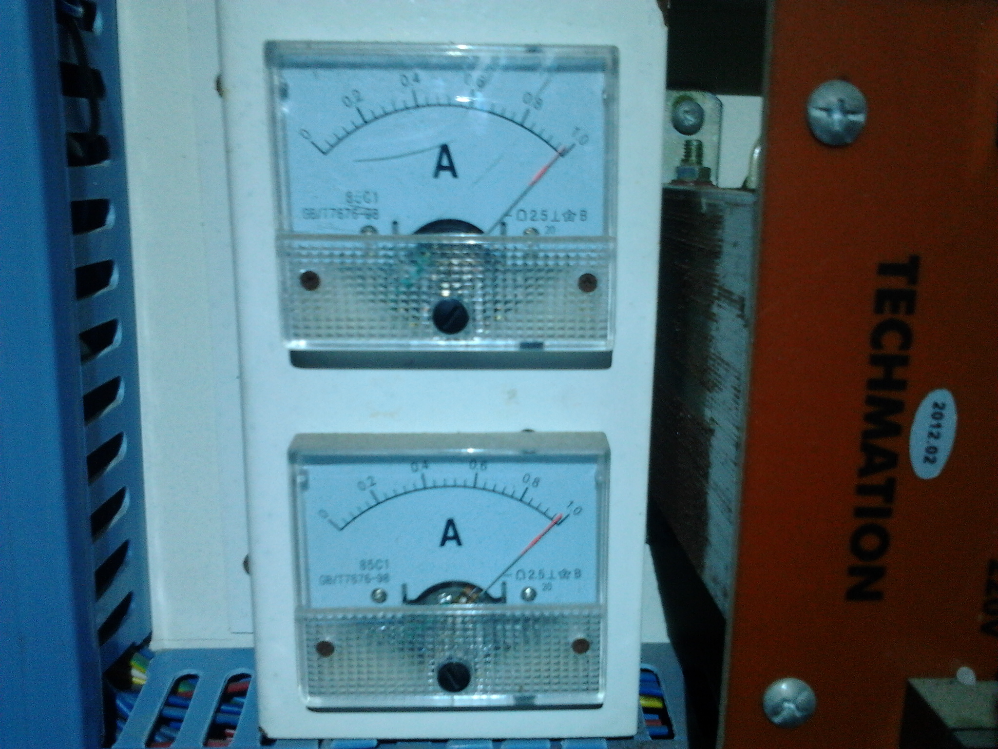

ТПА стоял 3месяца..сегодня запустили.Как то странно работает гидронасос..издаёт непонятные звуки которых раньше небыло! При движении плиты происходят резкие движения...в начале движения и в конце..резко стартует и останавливается.В наладочном режиме слишком большие скорости движения...в ручном вообще жуть(( Все параметы давления и скоростей как и раньше..ничего не меняли.Подскажите в чём причина???

А что показывают амперметры пропорциональников? Тоже дёргаются? И какие значения?

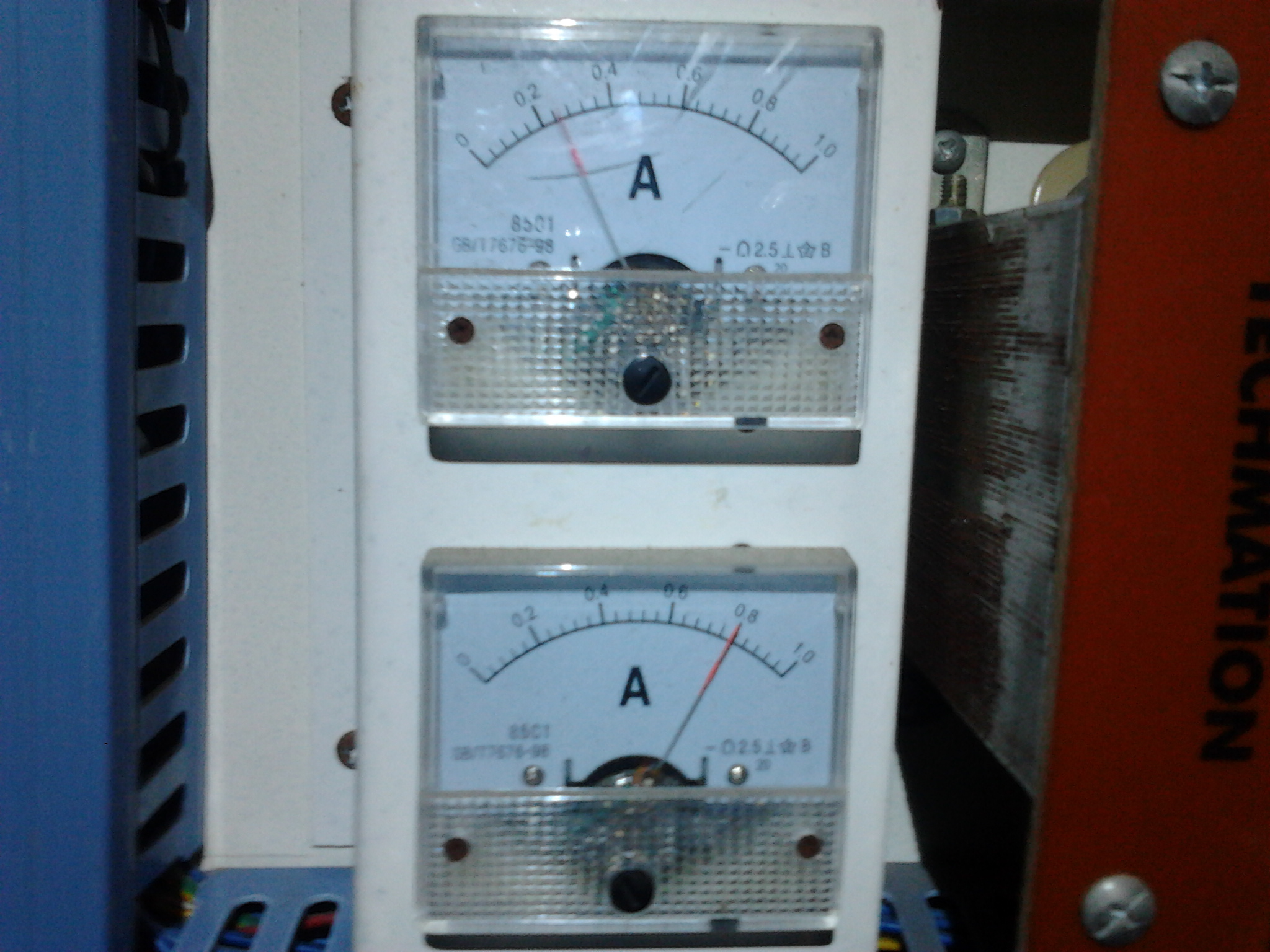

как только включил станок амперметры показывали так...

#9 Сообщение Буревестник-Сахалин » 11 сен 2014, 04:37
после включения гидронасоса стали показывать так...

#10 Сообщение Буревестник-Сахалин » 11 сен 2014, 04:39
а потом стрелка на верхнем амперметре стала дёргаться...

#11 Сообщение Буревестник-Сахалин » 11 сен 2014, 04:41
извиняюсь....последнее фото неккоректно! на втором фото видно что стрелка дёргается возле значения 0,2

Сколько лет "от рождения" этому ТПА?
Возможно, проблемы с питанием.
Кто из них расход, а кто давление? Похоже, что верхний - расход, а нижний - давление. Так?

#14 Сообщение Буревестник-Сахалин » 11 сен 2014, 06:31
Он относительно новый..2009года выпуска.
кто расход а кто давление не знаю...но стрелка верхнего амперметра тёргается вместе со стрелкой давления системы.

#15 Сообщение agent_serg » 11 сен 2014, 09:23
Как мне думается, искать проблему надо в блоке управления пропорциональниками.
Проверьте, что приходит к нему (пульсации есть или нет?) пульсации питания и что уходит на магниты.

#16 Сообщение Бегемот » 11 сен 2014, 20:50
А ток то на пропорциональниках шмалит выше предела. В покое обычно на давлении ноль, на расходе порядка 200 миллиампер. А тут прёт....

#17 Сообщение Буревестник-Сахалин » 12 сен 2014, 03:49
на верхнем амперметре стрелка ведёт себя странно...то она дёргается возле значения 0,2..то возле 0,45.
и даже на минимальных значениях скоростей и давления..происходят такие резкие удары в главном цилиндре когда он начинает движение...что аж двери на ТПА открываются!!!

Что-бы не годать, выложите сканы схем и фотографии внутруности шкафа. Проверте заземление, перед включением машины отключите все дополнительное оборудование (загрузчик, дозатор, привод частей формы и т.д.). У Вас приходит напряжение как я понил сразу при включении машины, должно быть как написал "Бегемот"
Бегемот писал(а):А ток то на пропорциональниках шмалит выше предела. В покое обычно на давлении ноль, на расходе порядка 200 миллиампер. А тут прёт....
Есть у Вашей машины функция "работа с аккумулятором" может идет команда на зарядку, но это уже гадание.

Попробуйте протянуть контакты на амперметрах или напрямую соединить провода.
У меня была такая проблема, оплавился контакт на амперметре.

Если сгорел амперметр или отвалился провод на нем вобще нагрузок небыло бы, а тут машина "на взлет" пошла сместа и по скорости и по давлению.
