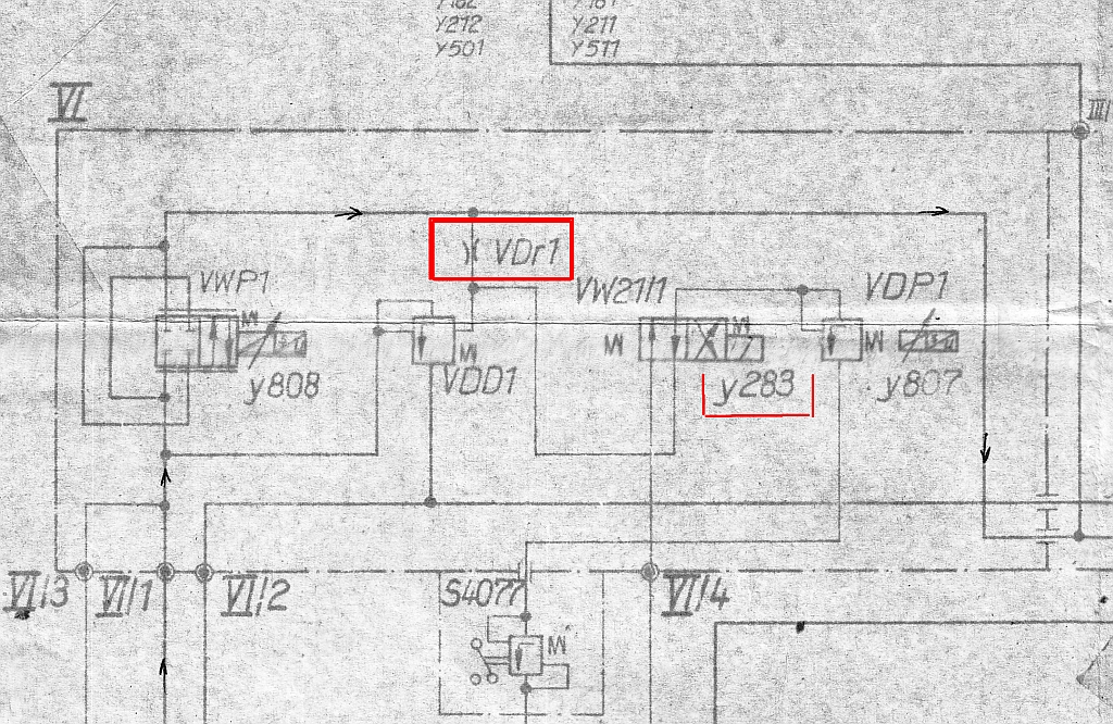

Добрый день, уважаемые коллеги!
Нужен совет по ремонту тпа. Пропало общее давление в системе. Стрелка манометра при включении насоса поднимается на 3 деления шкалы.Все напряжения есть, вся индикация работает, магниты включаются, но движения вялые и высокое давление не включается. Есть вторая машина, с неё переставлена практически вся гидравлика вплоть до насоса, кроме того менялись все платы. Результат нулевой.

Посмотрите предохранительный клапан на выходе с насоса. А вторую машину дербанить было не обязательно - можно запутаться.

Вы имеете ввиду клапан предельного давления VD01? Мы его меняли на заведомо исправный,кроме того полностью его перекрывали. Остаётся только предположить, что у насоса масляное голодание, будем сливать масло и проверять всасывающую магистраль, демпфирующая резиновая трубка, при включении, заметно сжимается.

даже если всасывающая магистраль будет передавлена насос все равно выдаст давление. Замените демф трубку. Гидросхемы при себе нет, завтра отвечу

Пропорциональник давления нормально работает? И приходит ли на него поток управления через дроссель VDr-1 ? А дроссель запрятан в блоке сзади, под пробкой в глубине канала сидит ввёртыш под штифтовый шестигранник, а в нём дроссельное отверстие...
У меня был случай, когда раскрошившаяся резина из манжета прижима сопла его забила.

Да-а, про этот жиклер мало кто знает. в смысле где он установлен.

Снимали все распределители, снимали весь блок, промывали и продували сжатым воздухом, открутив предварительно все заглушки.
Жиклер в лаза не бросился, будем снова снимать и искать его.

Действительно дроссель VDr1 был забит. Прочистили, продули, всё работает.
