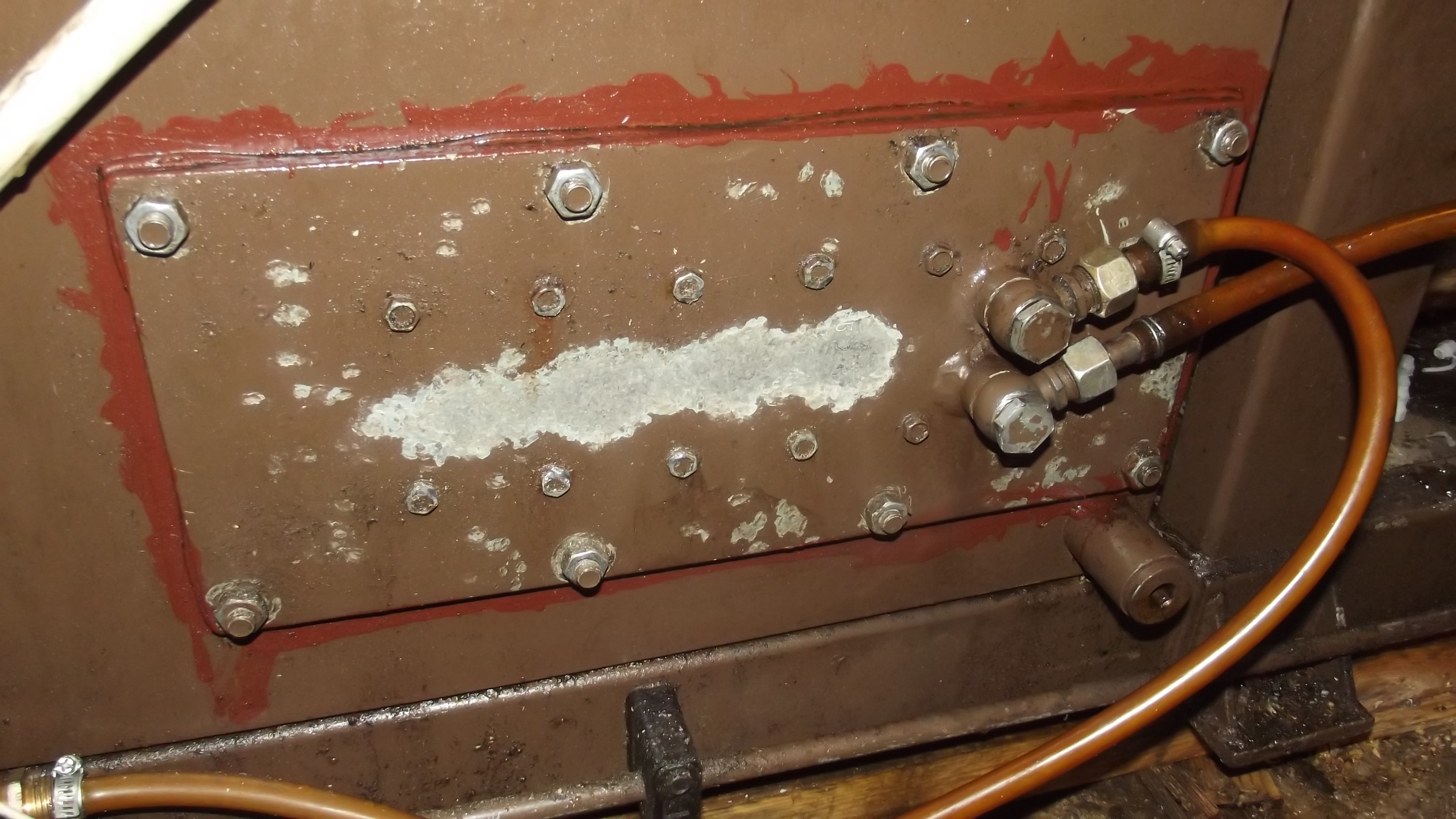

#10 Сообщение furygide » 15 июл 2014, 12:10
Вроде не спиральная конструкция, штырь длиной 40 см проходит до упора в выходе и во входе

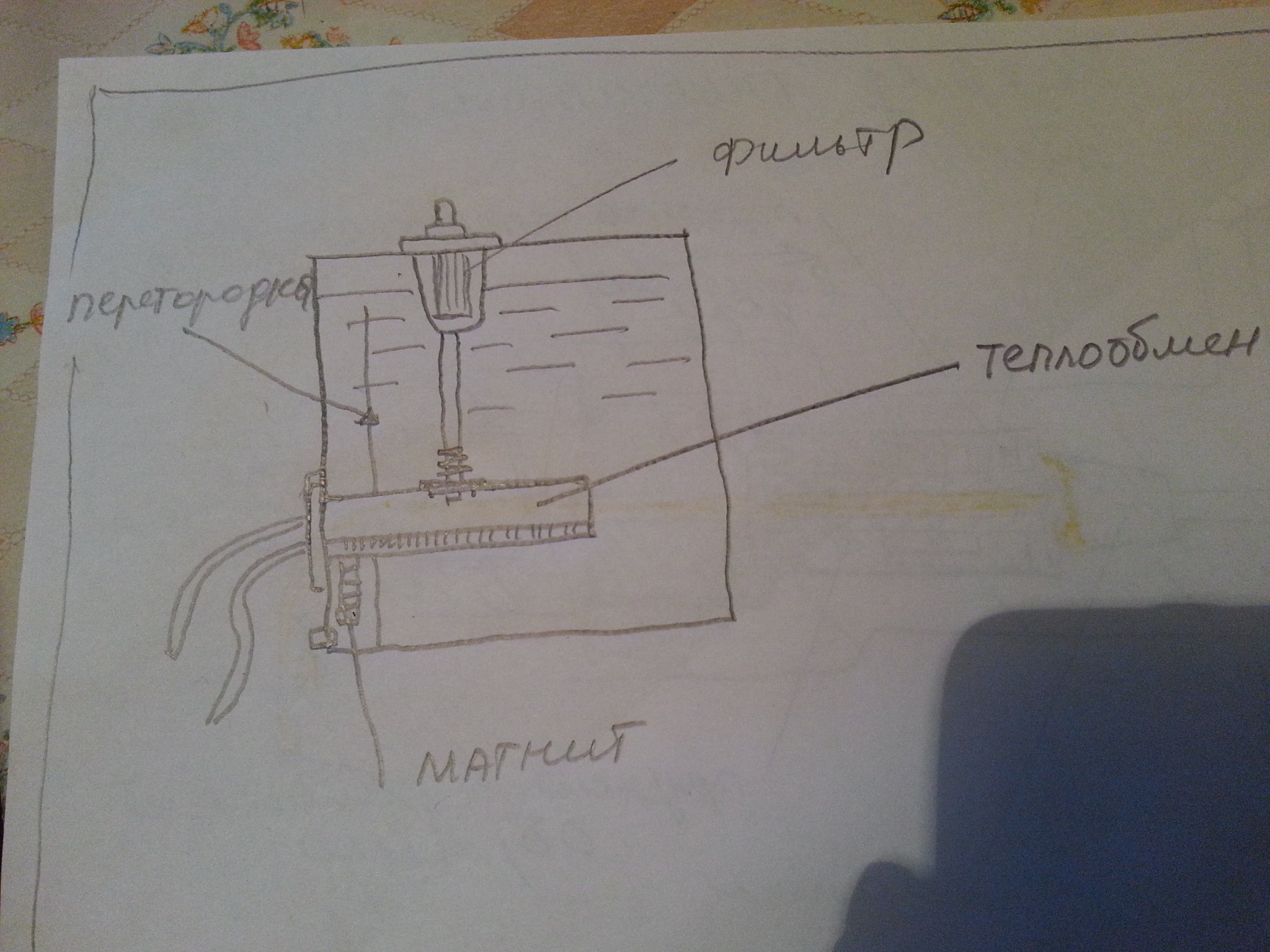

Не штырь, а трубка, скорее всего. Так это не охлаждение, а смехота. Что за аппарат такой? Подумайте, объём маслобака и через этот объём проходит трубка, судя по фото, миллим. 10 ну пусть 15. Масло в процессе работы греется пусть до 50 - 60 град. Выше стоит ограничение, если у Вас эта блокировка снята, тем хуже для работы тпа. В баке не масло, а кефир. Да, главный вопрос-Вы пишите трубка, а бак Вы вскрывали? Может там всё-таки змеевик?

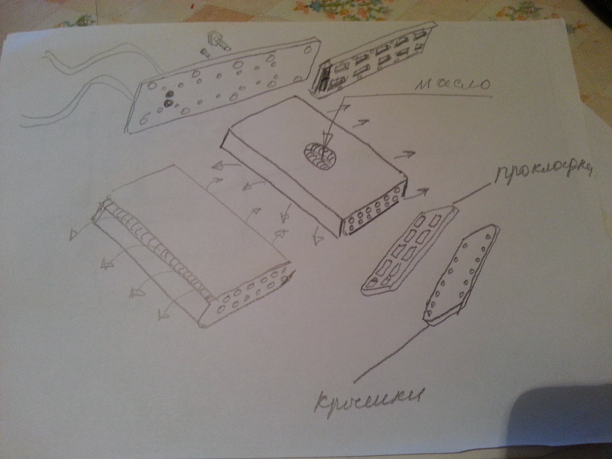

Судя по фото заявляю следующее: Теплообменник в квадратном кожухе из листовой стали. на фото видны болты под шестигранник 10. Болты М 6. Такие же болтики с противоположного торца. Под этими крышками находятся прокладки с прямоугольными отверстиями каждое отверстие объеденяет две трубки. В корпусе параллельно находятся трубок штук 20- Грубо примерно. Полезно разобрать! Так как на крутых поворотах много отложений. Заранее приготовьте листовую резину толщиной не менее 8 мм. Теплообменник снимается и ставится легко. Пробуйте химией как советовали коллеги. Я лично предпочитаю вскрытие и нормальный ремонт и обслуживание. Зачем дожидаться массовых отказов техники и техногенных калапсов. Делайте правильно. Резина со временем приходит в негодность и вода начнет поступать в бак. А там смотрите сами. Если не ищите легких путей. В центре теплообменника на виде сверху отверстие куда заходит сливная труба с фильтра с подпружиненым фланчиком. Чтобы вынуть теплообменник надо открутить фильтровую коробку и приподнять. Трубки внутри корпуса визуально видны с оперением кольцевыми пластинами для лучшей теплопередачи. Внутрь набивается много гранул и грязи. полезно промыть и продуть.

Если необходимо, могу нарисовать его вид в изометрии или в разрезе как хотите.

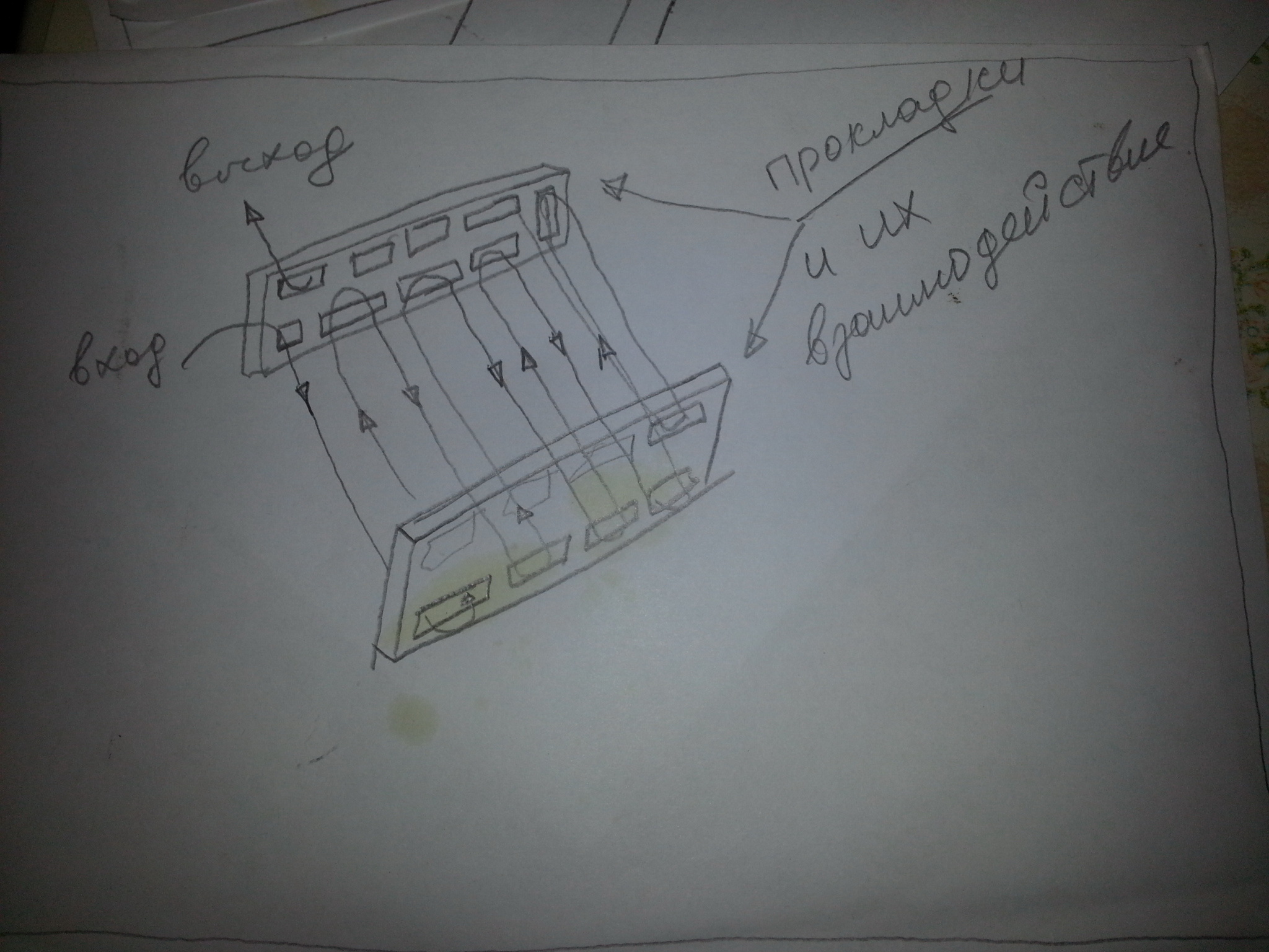

Изобразил тут на коленке корявенько. Думаю понятно. Отверстия в прокладке нарисованы не точно. Задача отверстий обеспечить последовательное движение воды по трубкам. В натуре будет понятно. Отверстия трубок диаметром 8 или десять мм внутри. Примерно. В торцах Вальцовка. При разгермитизации вальцовки . место утечки паяли. Или глушили протекающюю трубку. прокладку соответственно делаем с другим расположением отверстий.

Взаимодействие прокладок хорошо видно по следам коррозии и по образцам прокладок старых. где какая стояла хорошо видно по месту. Прокладки вырезать по образцам старых. края проходить сверлом заточеным под перо. чтобы избежать прорезов ножом. Или пробивали резину пробойником (токарь точил) и потом дорабатывали ножом сапожным.
