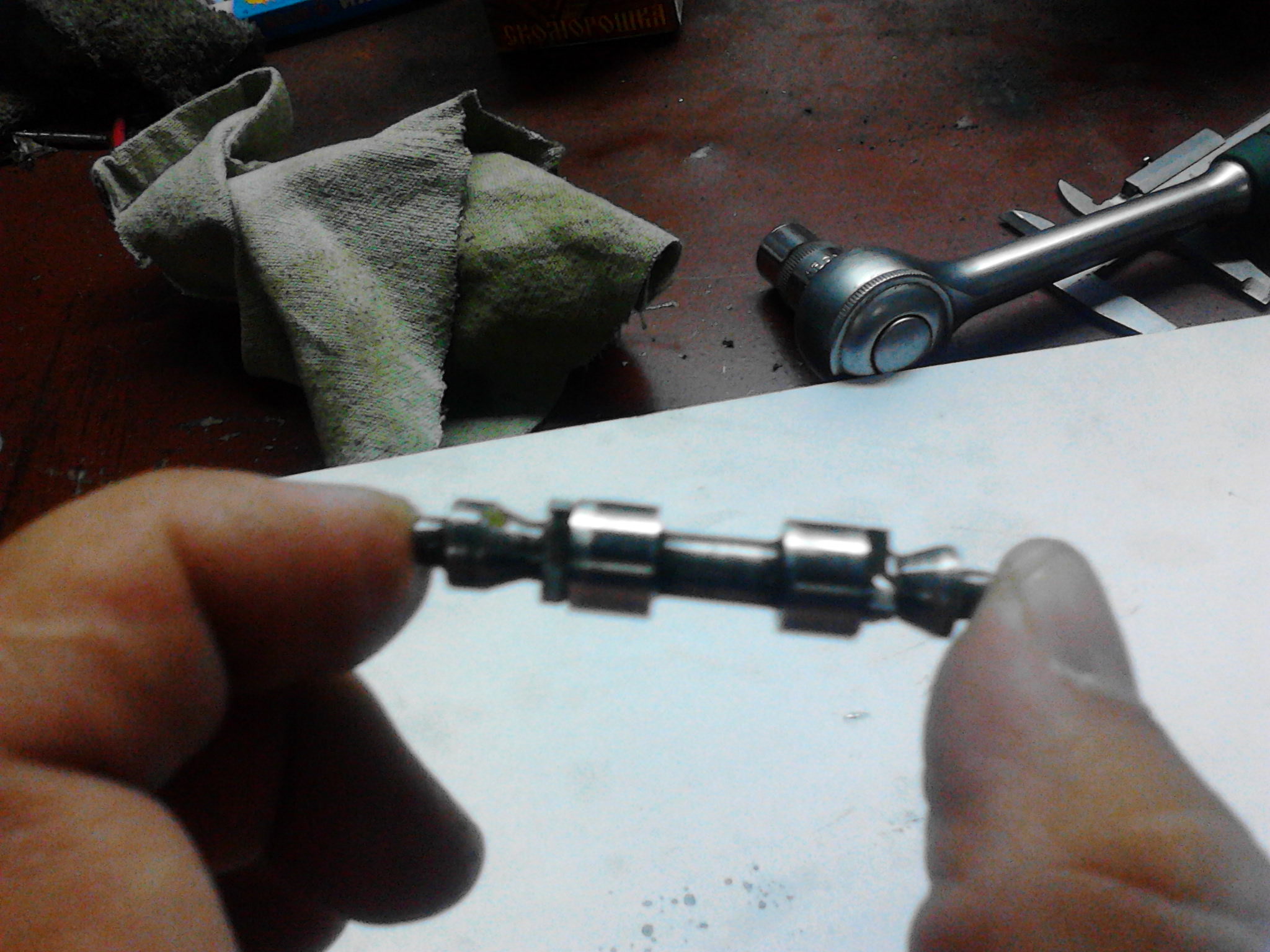

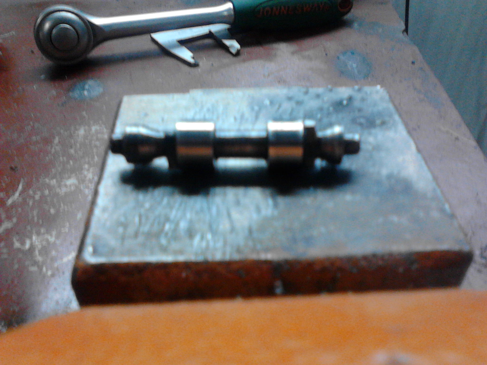

Здравствуйте!
Имеется Хмельницкая 250-ка
оператор ночной смены после того как встал станок решил его сам почистить.
Снял несколько распределителей и промыл их.
При сборке забыл как располагались золотники и поставил как-то.
После этого станок просто встал.
Оператора уволили, а станок стоит.
Подскажите как прваильно должны располагаться золотники.
Они не симметричные.
Буду признателен если поясните как правильно прочитать схему на распределителе и как ее связать с гидросхемой станка.

Да просто продуть в собранном виде и убедиться что каналы соединяются согласно схемы... всего делов. А наладчика надо было научить...

Собрать распределитель. Расстояние между крепежными отверстиями плиты слева и справа имеют различие, правильное положение распределителя - меньшее расстояние слева.
На нижней стороне плиты 4 отверстия. Верхнее подача, нижнее обратка, продуваются с боковыми отверстиями
в ненажатом состоянии подача с А, обратка с В, в нажатом наоборот. Если продувка проходит без утечек - золотник установлен правильно.
Со стороны крышки возвратная пружина, в некоторых моделях дополнительная пружина и со стороны э/магнита.

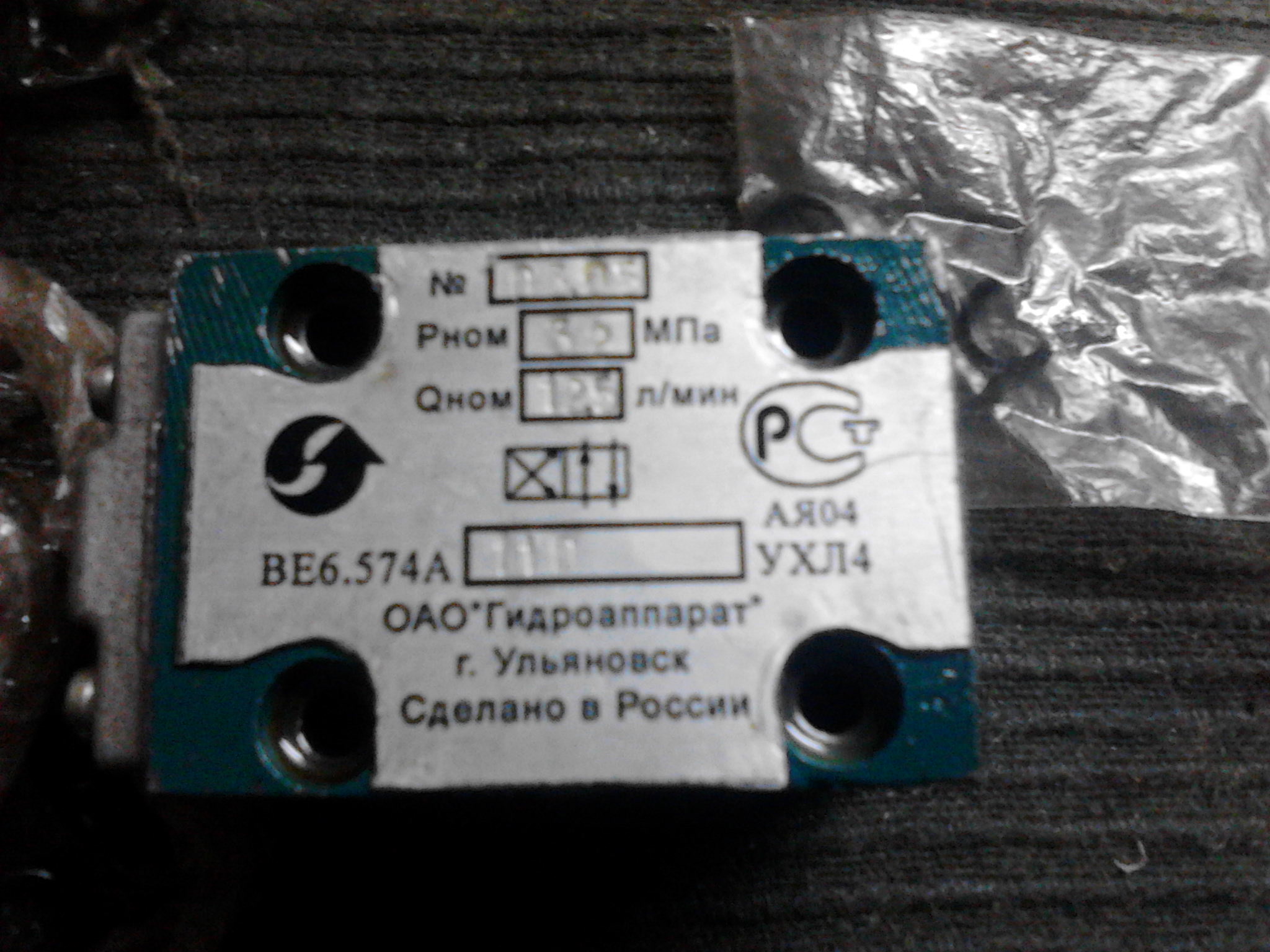

Кстати, шильдик наклеен неправильно - перевернутым.

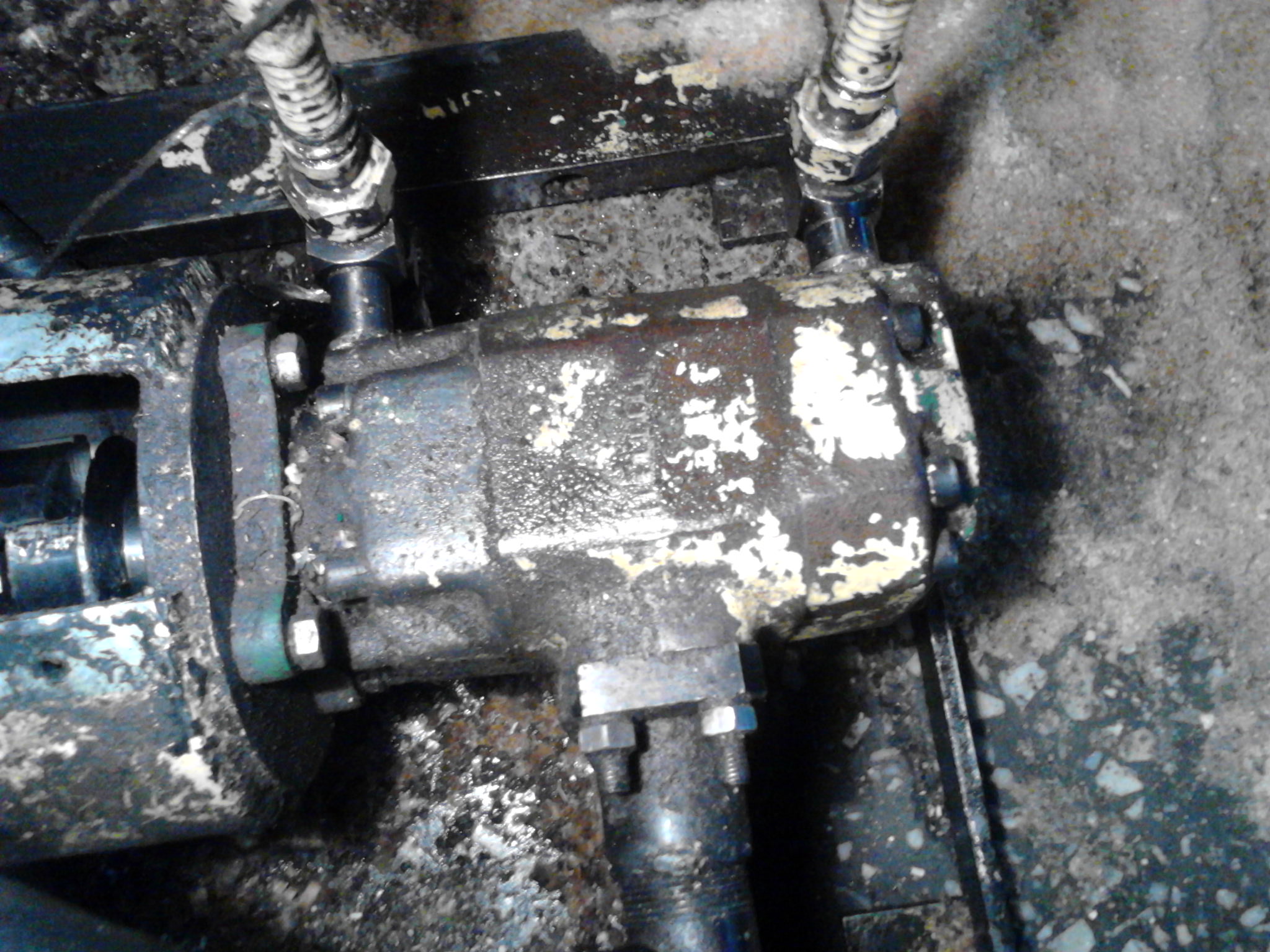

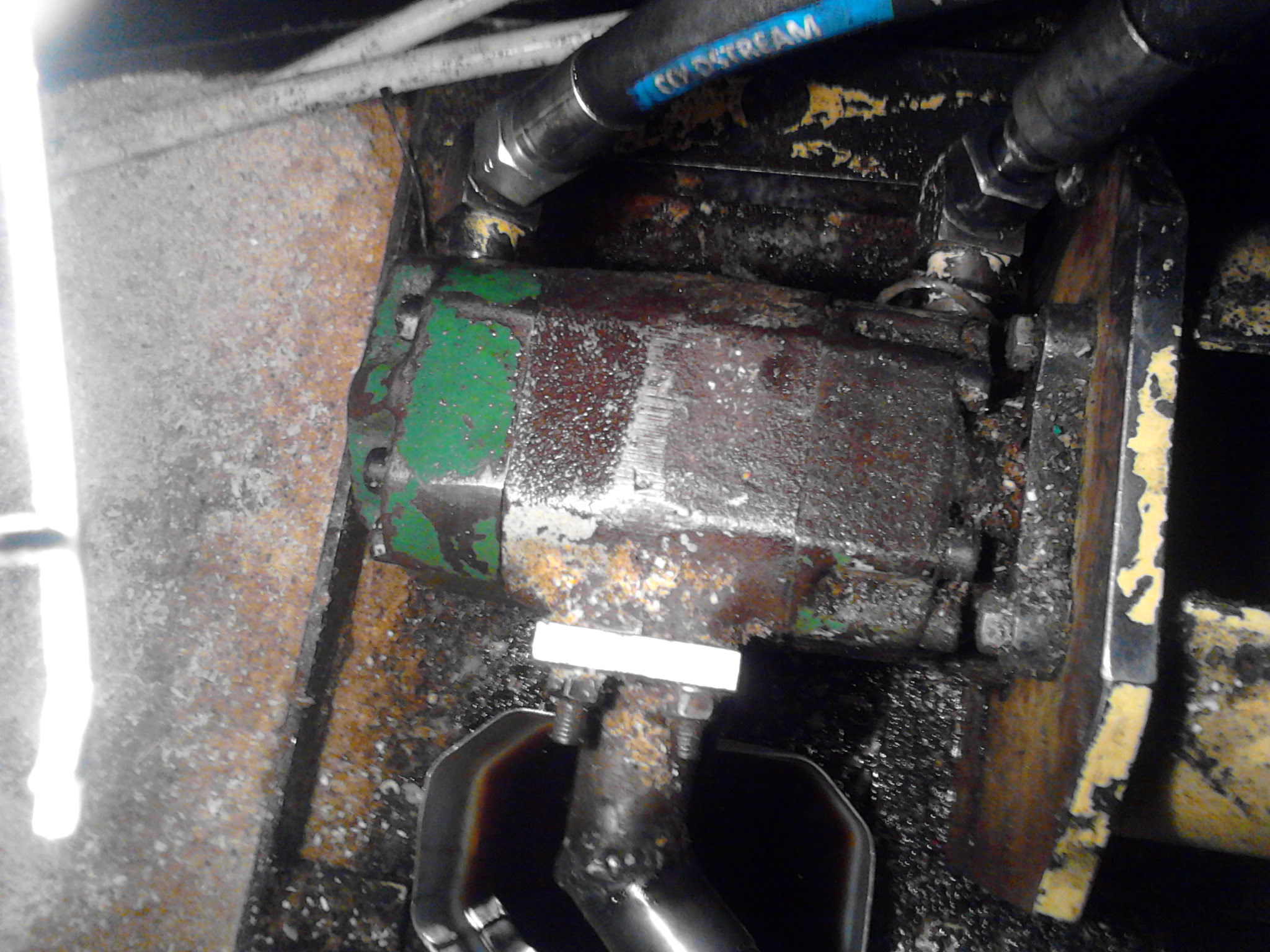

Помогите индентифицировать насосы.
С виду одинаковые.
Маркировок нет.
Может кто знает их название и маркировки.

Сдвоенный пластинчатый нерегулируемый насос
Возможно из старых моделей rexroth
Объем камер придется считать вручную - вращаем за крыльчатку двигатель, количество полученного масла делим на число оборотов.
В России аналог НПЛ max по давлению 16 МПа, придется проверять по крепежу.
Если уши крепления насоса относятся к промежуточной плите то возможно это и есть НПл

Подскажите распределители на блоке впрыска собираются по такому же принципу - меньшее расстояние к магниту?
atm
- Сообщения: 241
- Город: Тюмень
- Поблагодарили: 16 раз
Re: Помогите по распределителям
Зависит от схемы распределителя.Самарец писал(а):Подскажите распределители на блоке впрыска собираются по такому же принципу - меньшее расстояние к магниту?
Для примера: у схемы распределения жидкости 574А э/магнит слева (где меньшее расстояние между крепежными отверстиями),
у 574Е справа.
Желательно отталкиваться от гидросхемы.
Да и э/магниты на соответствие проверить, не бывает лишним.
