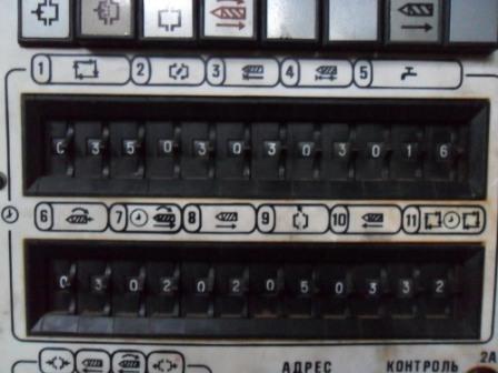

Tolyk86
Сообщения: 33
Зарегистрирован: 12 мар 2014, 21:55
Страна, Регион, Область: молдова
Город: Сорока
Re: Проблема в работе ТПА ДЕ3330Ф1
#22 Сообщение Tolyk86 » 14 мар 2014, 12:16
когда нажата только Т1 отжата крайнюю правую кнопку с часиками
светодиоды горит в в следующем порядке 2 патом 10 патом 3 и через 3 секунды выбираем ручной и делаем отвод
а нижние светодиоды горит в в следующем порядке Т2 патом Т3 патом Т2
сейчас попробую с Т2 и посмотрю

Последовательность работы таймеров правильная.
Дайте важную информацию: какие значения временных выдержек на БЗ (блоке заданий)? Напишите все, что есть. В который раз говорю: посмотрите внимательно мое видео, там все объяснено!
Tolyk86
Сообщения: 33
Город: Сорока
#24 Сообщение Tolyk86 » 14 мар 2014, 12:52
видио я смотрел, сейчас фото вставлю, с Т2 те же светодиоды горит.
после того как горит светодиод 3 мы даём ручной режим

Во-первых: таймер Т1 считает общее время цикла и он должен все время отрабатывать и быть соответствующая сигнализация.
Во-вторых: для корректности увеличьте время цикла на БЗ в первом счетчике, пусть даже и на сотню, чтобы сбоев не было.
Третье: для продолжения цикла после впрыска обязательно наличие сигнала от БВК№4.
Последнее: последовательность работы таймеров по циклу: 1 (всегда), 2, 10, 6 (опционально), 3, 4, 7 (опционально), 5 (до начала размыкания), 8, 11.
Не прерывайте цикл, посмотрите, что у вас с сигнализацией!

#30 Сообщение ВЕТАЛ » 14 мар 2014, 15:44
БВК№4 и SQ 4 - синонимы.
Ладно, 10 может и не работать в отсутствии нужных флажков, после 3 должен быть 4, но он может и не быть, если не задано нужное время, или вообще не работает соответствующий регистр.
Вместо 35 можете поставить 100.
Опять в который раз повторяю: по окончанию впрыска до начала загрузки должен "гореть" БВК№4. Если это условие не исполняется - цикл будет продолжаться до окончания счета по таймеру 1 с аварийным раскрытием.
И, кстати, хоть на одной из кнопок Т1, Т2, Т3 идет отсчет? Может там проблема кнопки фиксации. Колитесь, батенька.
