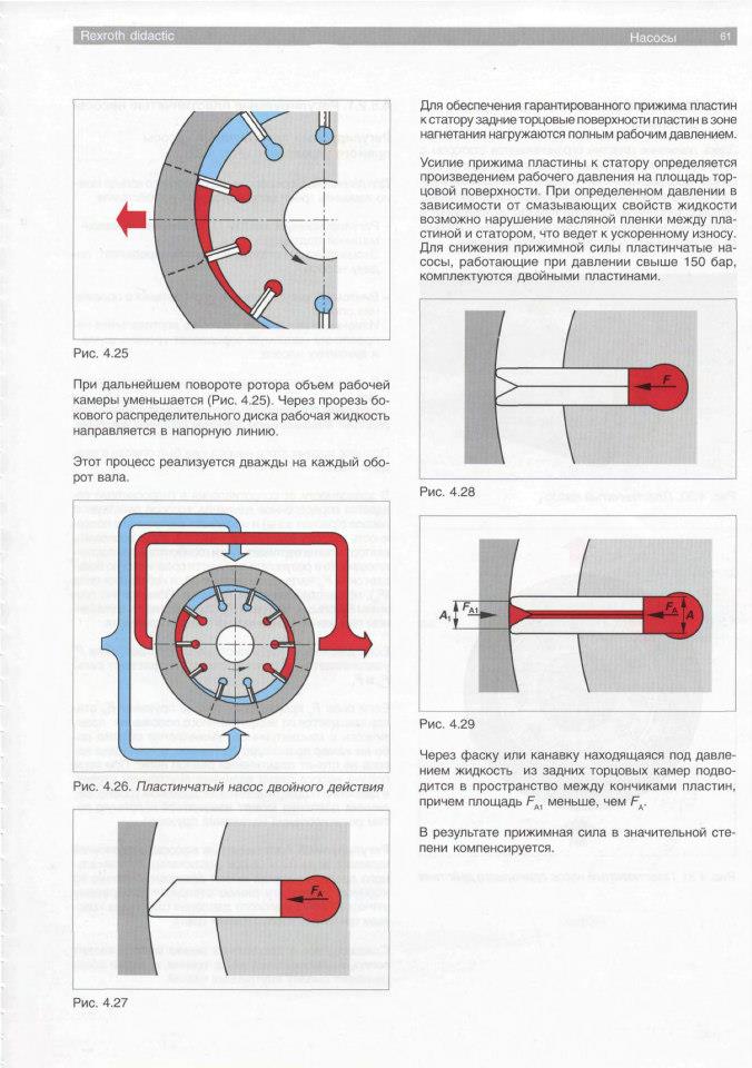

Здраствуйте может у кого нибудь есть литература по ремонту, расклладки правильности сборки
Сообщения: 5711
Благодарил (а): 607 раз
Поблагодарили: 830 раз
Re: нассы нпл, г12, бг
#2 Сообщение ЗЮМ » 19 фев 2014, 22:19

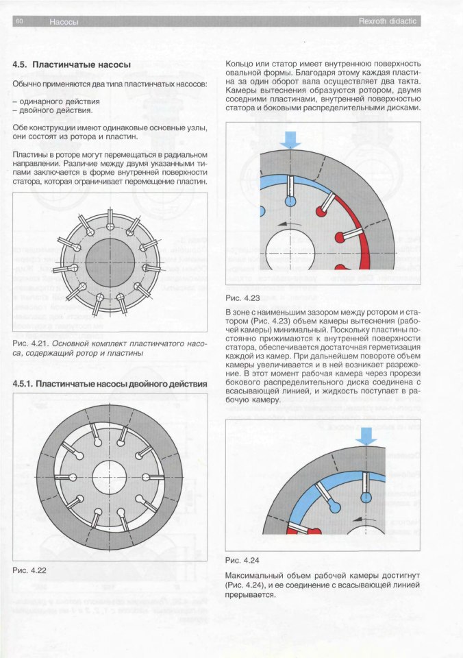

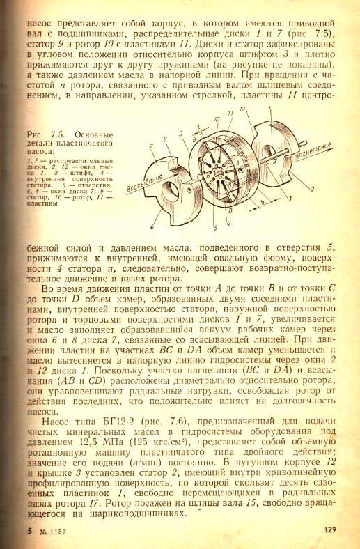

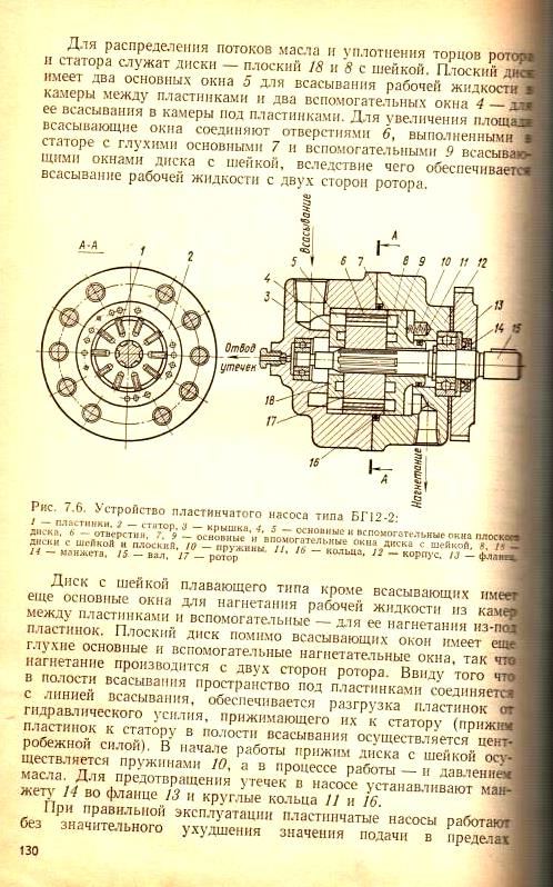

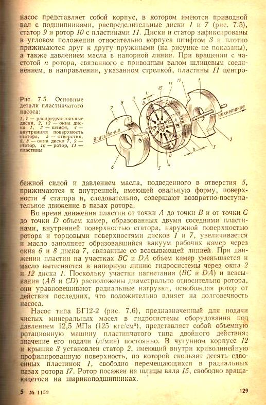

Учебник Ремонт пром оборудования Б Т Гельберг, Г Д Пекелс 1988 Издание девятое дополненное и переработанное. учебник для СПТУ

evgeniialex писал(а):Вечно возникает проблема с ориентировании овала, всегда есть несколько вариантов по сборке....
Ни каких проблем. Два варианта установки статорного кольца. 1. Насос левого вращения 2 насос правого вращения и вся разница.

#11 Сообщение ЗЮМ » 20 фев 2014, 15:32
Собрав или собирая смотрим в окно всасывания и учитывая направление вращения смотрим на зазор между ротором и статором если щель с меньшего на больший зазор а глядя в окно нагнетания зазор с большего зазора на малый -зона вытеснения нагнетания- насос собран правильно. На цветном скане хорошо видно о чем я говорю. А так да путаемся часто.

evgeniialex писал(а):Которые овал закрывают с двух сторон и шпилькой фиксируются.
Как я понял,не имеет значения,как эту вундервафлю засовывать в чугунный корпус?
Вундервафля-катридж вставляется плоской щечкой ко всасыванию. И учили меня одним из двух окно всасывания к отверстию всасывающей трубы. Хотя мое мнение без разницы там кольцевая расточка для захода масла к двум всасывающим окнам. Не во всех конструкциях предусмотрена перемена вращения вала насоса с левого на правое и наоборот. В уневерсальных вариантах две шпильки и в корпусных фланцах крышках дополнительные отверстия для входа шпилек предохраняющих катридж от разворота на старте и во время работы.

Re: насосы нпл, г12, бг
#16 Сообщение ЗЮМ » 20 фев 2014, 18:52
evgeniialex писал(а):А есть значение,как ставить крышки? На последнем насоса верхнюю можно было в 4 положения воткнуть.
на рисунке хорошо видно как собирать. тут явно видно насос правого вращения. Вращение со стороны мотора. И вариант с левым вращением тут не проходит.
