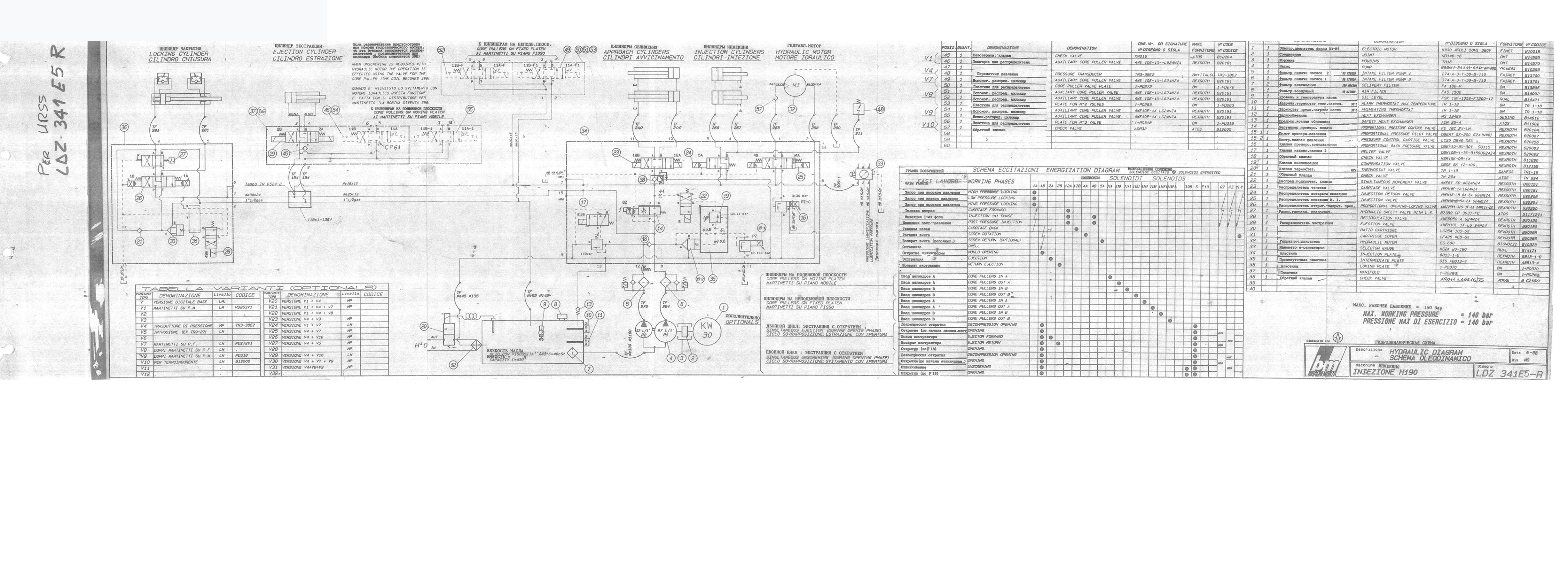

Здравствуйте, помогите советом по ремонту ТПА бираги, я в этом деле новичек. Машина не смыкает плиту или же производит смыкание на произвольное растояние и останавливается, раскрытие происходит нормально. Линейка на положение плиты живая,напряжение в норме. Плита сводится только если в ручную включить клапан и то только когда машина прогревает масло (есть высокое давление).
Из схем есть гидросхема, и минимальная схема по электрики.

Фотку гидросхемы можно? У себя не нашел.

evgeniialex писал(а):Фотку гидросхемы можно? У себя не нашел.
Гидросхема у меня в только такая.

Нормально :-) какие магниты фактически срабатывают при команде на срывание?

evgeniialex писал(а): Нормально :-) какие магниты фактически срабатывают при команде на срывание?
срабатывают: вперед qz,pz, 12а. назад qz,pz,12б.
да самому смешно но такая мне досталась схема.

#16 Сообщение Саид » 14 фев 2014, 20:11
alex054, клапан 12а 12б приводить в движение тележку вперед и назад, на смыкание и открытие плиты срабатывает qz, 1а и 1в. Мой тпа неисправен, pz когда срабатывает не знаю. Вот теперь вопрос: qz когда работает? У меня оно включается с главным автоматом.

Саид писал(а):alex054, клапан 12а 12б приводить в движение тележку вперед и назад, на смыкание и открытие плиты срабатывает qz, 1а и 1в. Мой тпа неисправен, pz когда срабатывает не знаю. Вот теперь вопрос: qz когда работает? У меня оно включается с главным автоматом.
Судя по циклограмме то что есть у меня qz включается только когда что то связанно с впрыском и при блокировке высокого давления.
Саид а у вас нет случаем нормального скана гидровлической схемы ????
нормальная схема, немного скотча и все ок :smu:sche_nie:
фотку управления платы и пульт можете сделать? пульт с меню закрытия открытия форм, будем вспоминать) и плату управления во время смыкания.
каких движений еще нет в ручном режиме?

QZ- пропорциональный клапан который, регулирует производительность во всей системе кроме смыкания и размыкания . 1А и 1В обозначены перечеркнутой стрелкой, что означает, что они имеют регулировку по производительности (это могут быть: А) болты в торце крышки распределителя которые, ограничивают ход золотника если их вкручивать или Б) пропорционанное электронную регулировку с помощью сигнала). Клапана №27 -механическая блокировка должны быть нажаты. И распределитель №28 не должен быть влючен или закушен так как он открывает слив с цилиндра смыкания, иначе получается подпор. И еще на самом цилиндре есть регулируемые демфера которые могут мешать но только в самом начале если максимально разомкнута форма.

Мулланур писал(а):QZ- пропорциональный клапан который, регулирует производительность во всей системе кроме смыкания и размыкания . 1А и 1В обозначены перечеркнутой стрелкой, что означает, что они имеют регулировку по производительности (это могут быть: А) болты в торце крышки распределителя которые, ограничивают ход золотника если их вкручивать или Б) пропорционанное электронную регулировку с помощью сигнала). Клапана №27 -механическая блокировка должны быть нажаты. И распределитель №28 не должен быть влючен или закушен так как он открывает слив с цилиндра смыкания, иначе получается подпор. И еще на самом цилиндре есть регулируемые демфера которые могут мешать но только в самом начале если максимально разомкнута форма.
у них магниты не те срабатывают.

Мулланур писал(а):Смысле, не те? Сигнал приходит не нате или схема не та.
Как я понял,при команде на смыкание,врубаются 12 клапана...

Разобрался, клапаны qz и pz включается во всех движениях и в группе замыкания и в группе впрыска, только напряжение у них разное и регулируется от 4,5 до 10в. Это все в наладочном режиме.
Схема гидравлики на тпа 190 есть на бумаге, не отличается от Вашего. Завтра попробую перевести в электронный вид.

Саид писал(а): Разобрался, клапаны qz и pz включается во всех движениях и в группе замыкания и в группе впрыска, только напряжение у них разное и регулируется от 4,5 до 10в. Это все в наладочном режиме.
qz и pz это пропорциональные клапана, пропорциональники могут управляться : током, напряжением. они упровляются пропорциональным усилителем.
